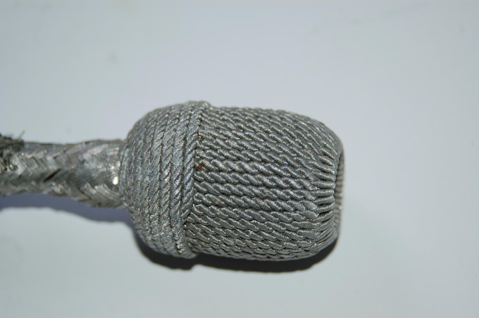

    Прошу Ваших мнений по данному предмету:beer:

    При дневном свете, правда, на мобилу... поэтому качество так себе...
  5. thebig
    thebig Moderator
    6.518
    Deutschland, Köln
    Выглядит ничего, но меня смущает то, что сквозь оплетку просвечивает дерево шарика
    и хвостовика. Как-то на пакистанский акцент смахивает.

  6. SStraus
    SStraus Oberfeldwebel
    972
    Rußland, Moskau
    Темляк довольно блестящий, производит впечатление нового, так должно быть?
    Также слышал, что нити должны быть приплюснуты, здесь такое не наблюдается или наблюдается частично... Также, есть некоторые неожиданности в качестве...
    Что касается деревахи по оплеткой, видел такое много раз, это, конечно, моё имхо, я не профи, но эта особенность не напрягает.

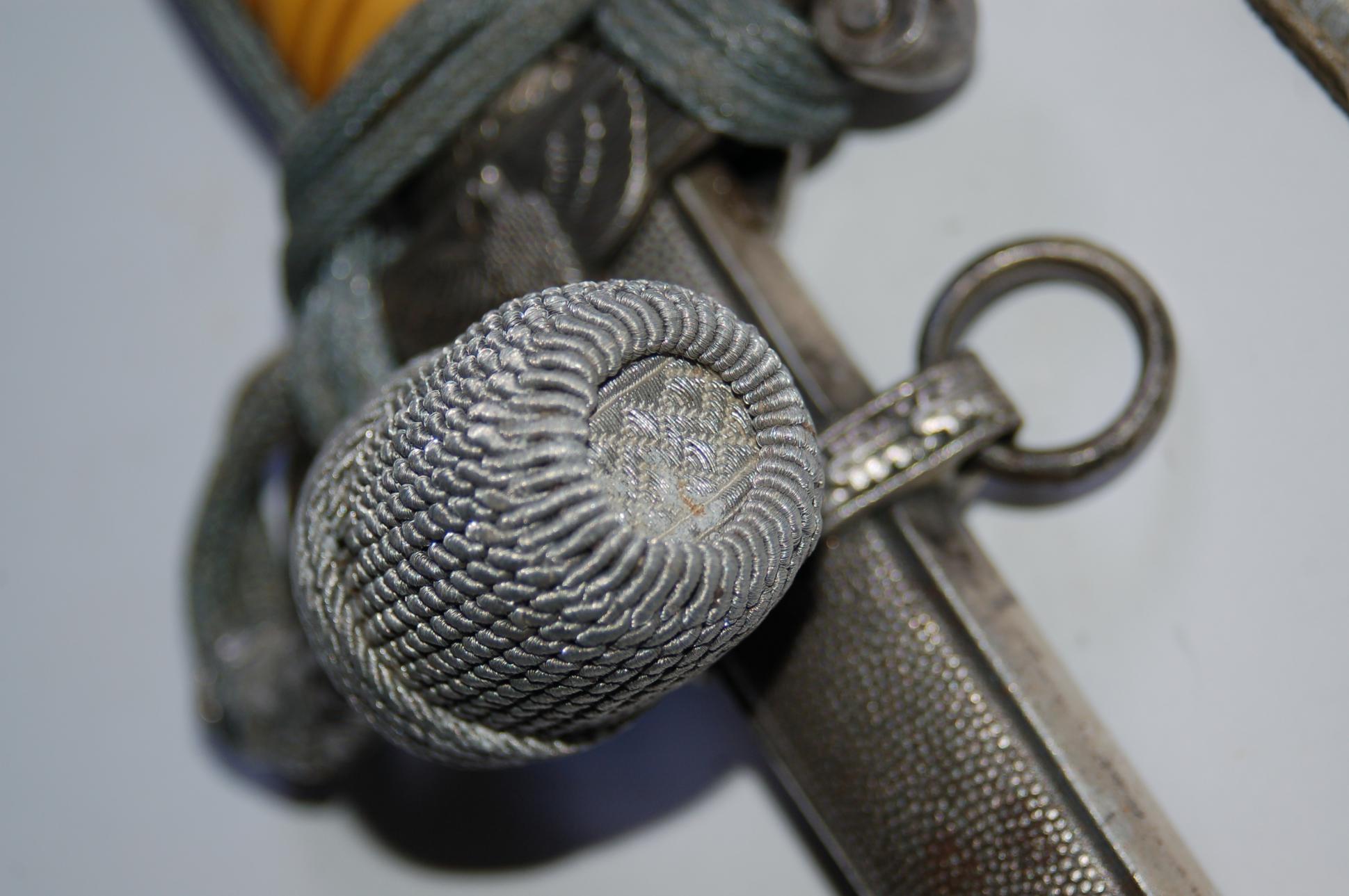

    Про приплюснутые нити уже выясняли. Были разговоры про то, что это не результат ношения,
    а результат технологического процесса (обжима). Потом в книге Джонсона обнаружились фото
    образцов темляков берлинской фирмы для представления в RZM. Нити на них были круглые, а не
    приплюснутые. В обжим я никогда и не верил, не представляю, чтобы немцы тратили деньги на
    такую ненужную дополнительную технологическую операцию.

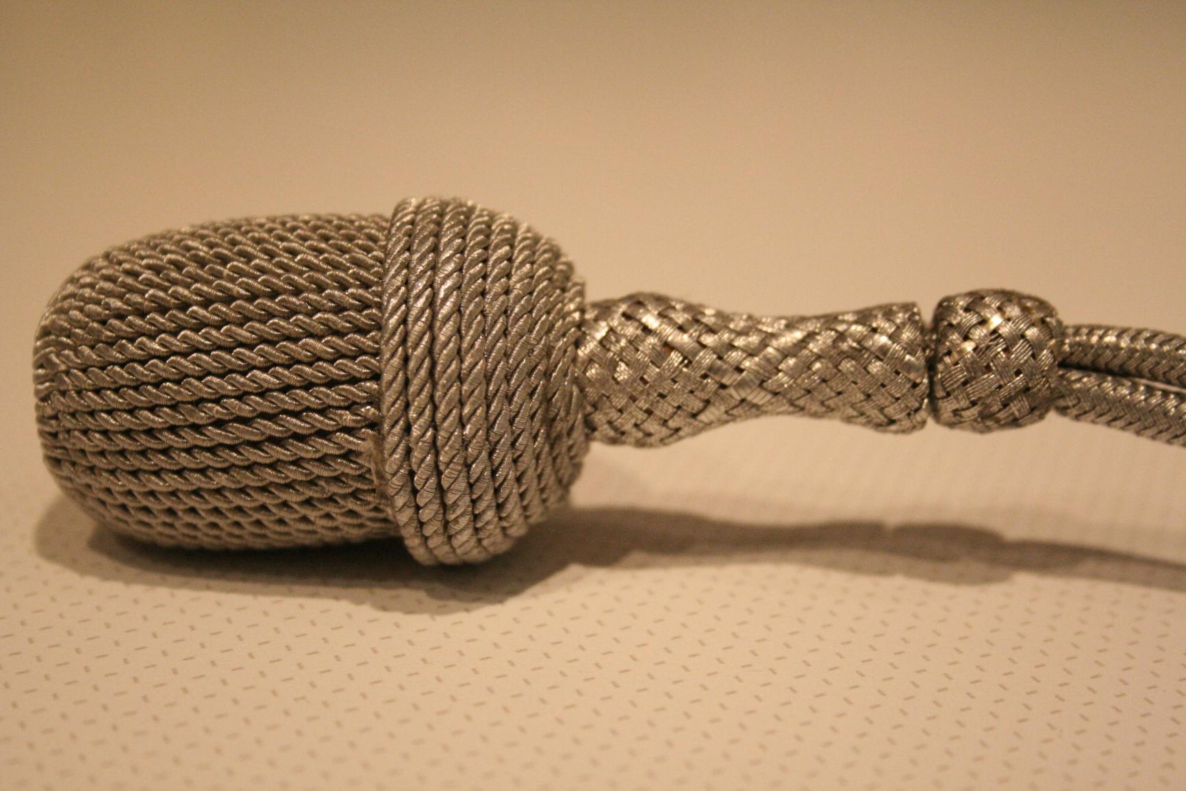

    Теперь к другому вопросу. Тот факт, что Вам встречались темляки с просвечивающим деревом
    деталей, не говорит ни о подлинности тех темляков, ни о том, что темляк, представленный Вами в
    этой теме подлинный. Вот фото гарантированно подлинного темляка. Обратите внимание на
    плотность плетения.
    1 человеку нравится это.
  8. SStraus
    972
    Rußland, Moskau
    Ни в коем случае не утверждаю, что мой темляк подлинный. Выложил его как раз для того, чтобы определить подлинность... Был бы он как на Вашем фото, и вопросов бы не было!
    Да, нити на "желуде" можно раздвинуть, под ними белая ... как бы, деревяха обмотана белой ниткой. На оригинале это можно сделать?

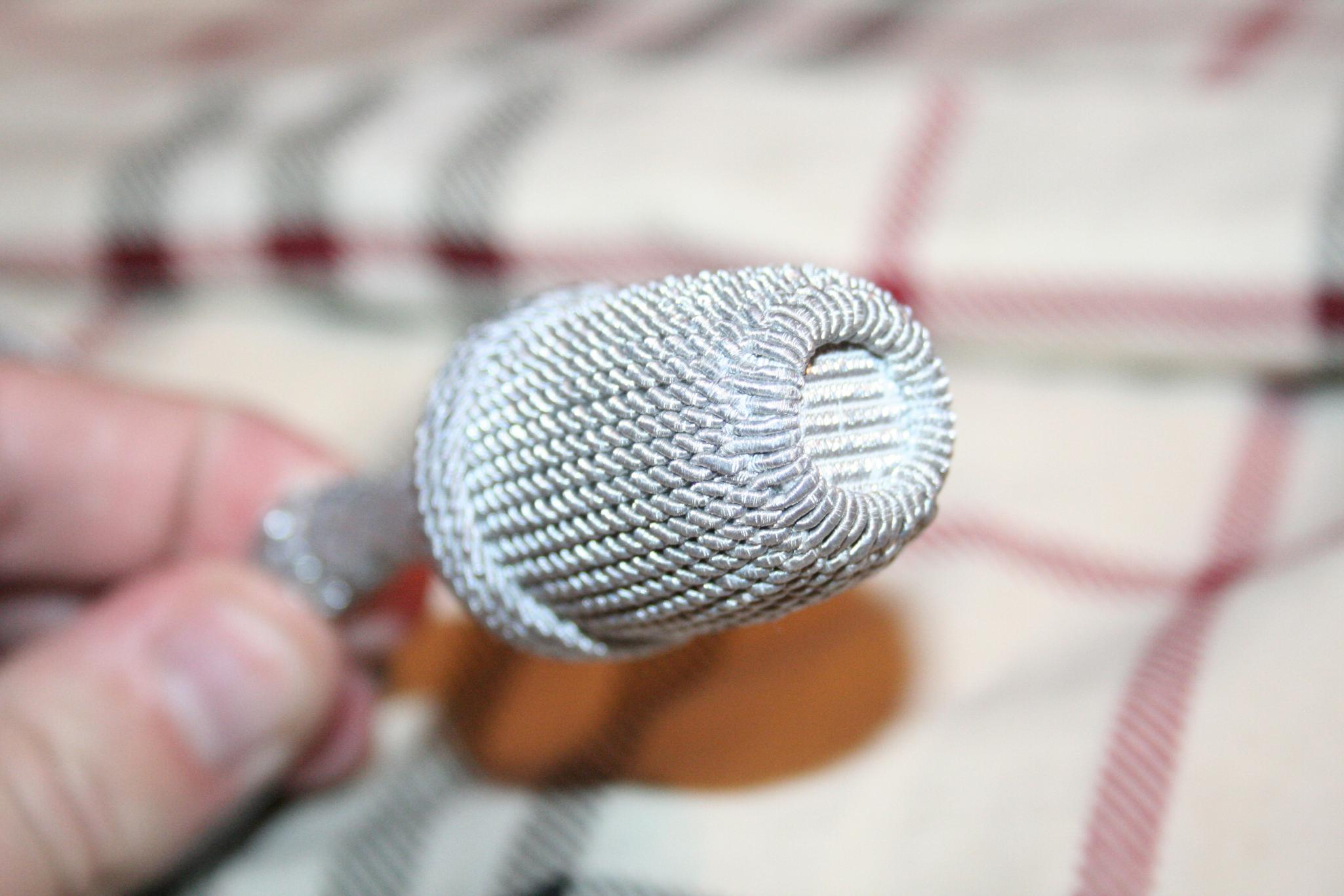

    Фото со вспышкой:

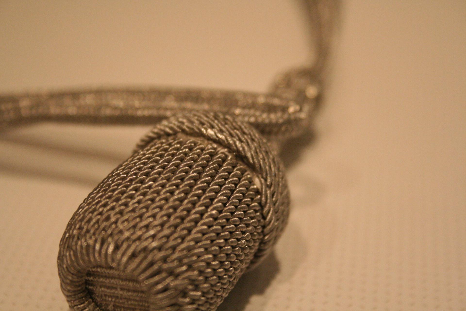

    Бандеровщина

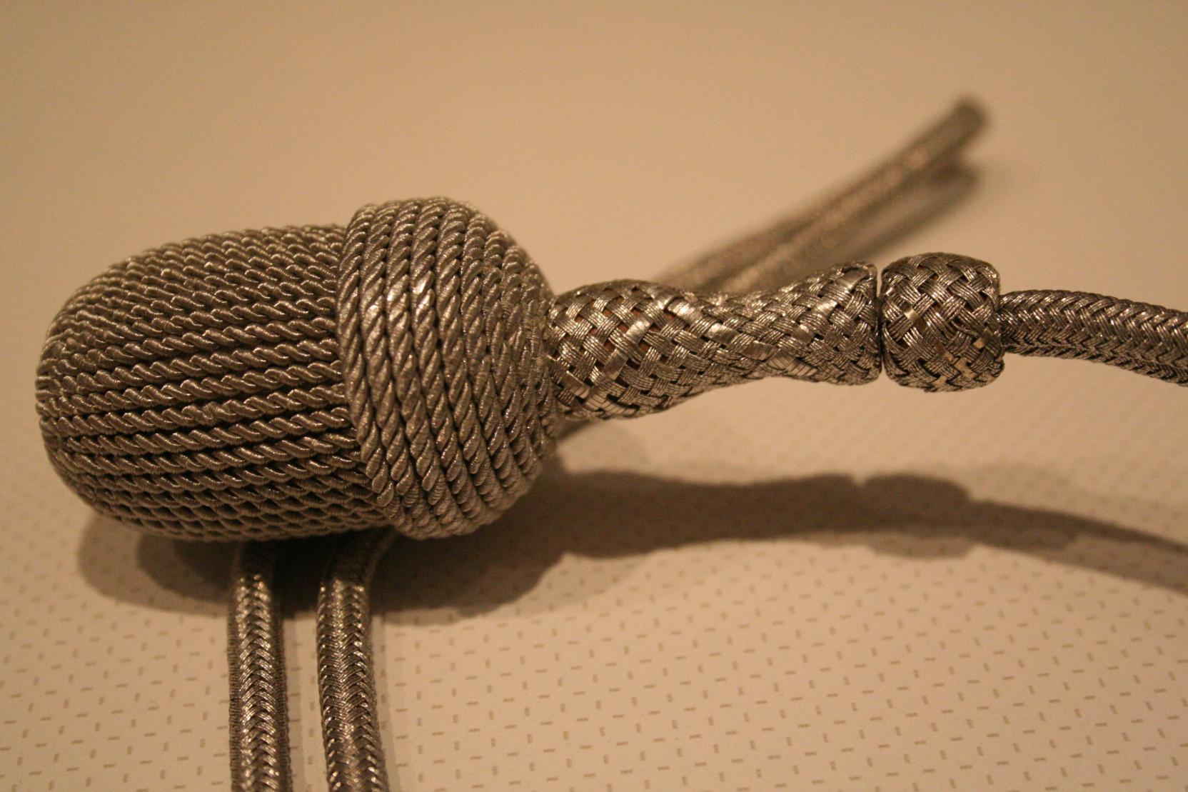

    Могу подкинуть фото своих для сравнения.
    2 пользователям это понравилось.

    Тебя только тронь, так ты тут накидаешь целую гору.:D
    SStraus, хвост и шарик у Вашего темляка не нравятся никак. ИМХО.

    Вчера на одном из форумов человек выкидывал 100% безвопросные темляки от 20 до 45 евро за шт.
    Жаль нету уже фоток к сожалению-все разгребли моментально.Спрос наверное бешенный.

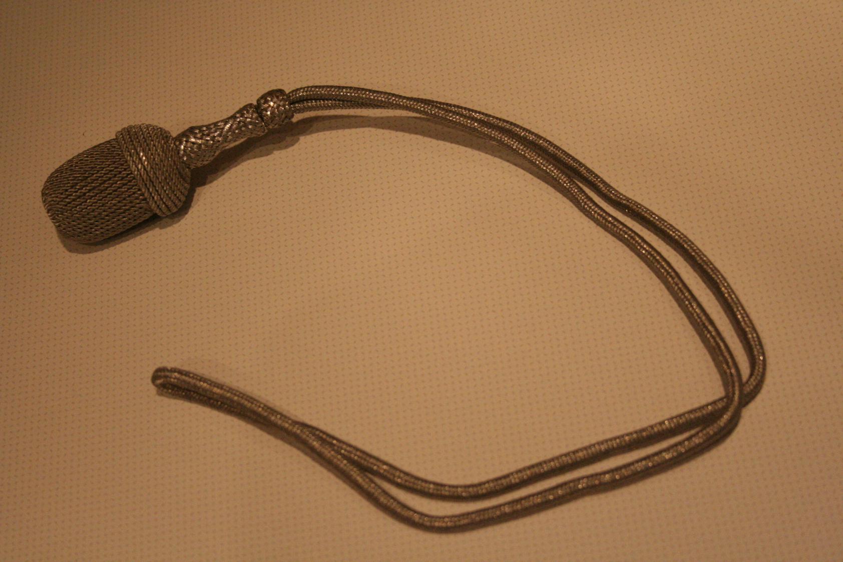

  16. thebig
    thebig Moderator
    6.518
    Deutschland, Köln
    Кстати говоря, какая у него общая длина? И нити, металлизированные или синтетика?

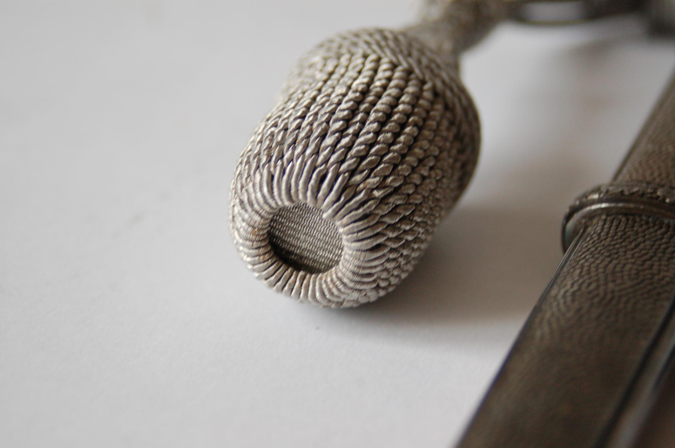

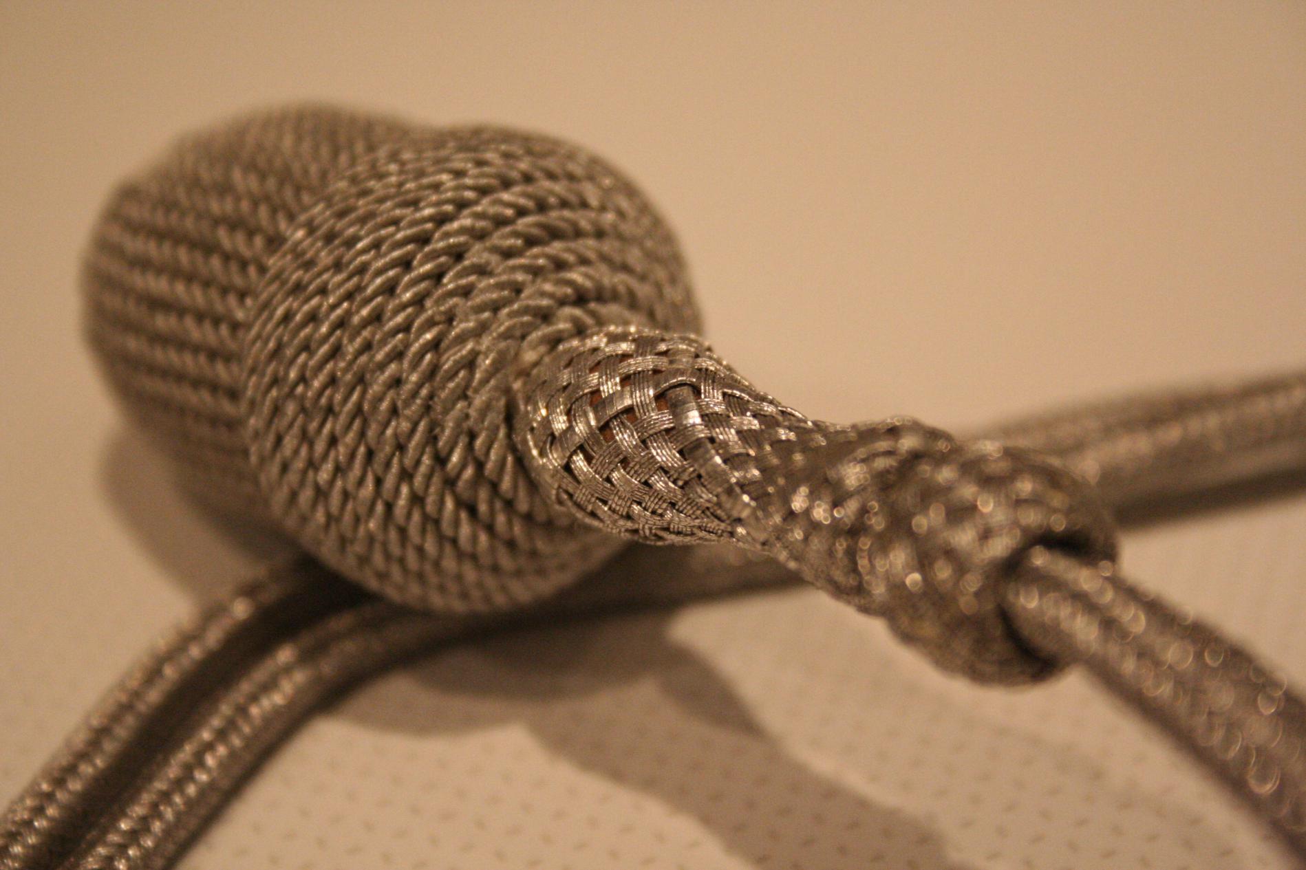

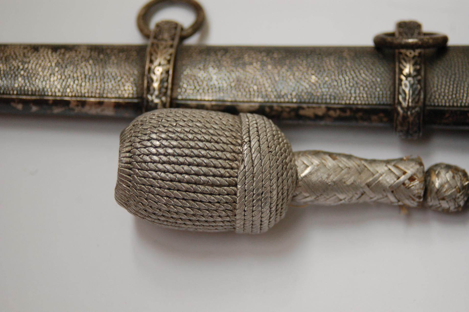

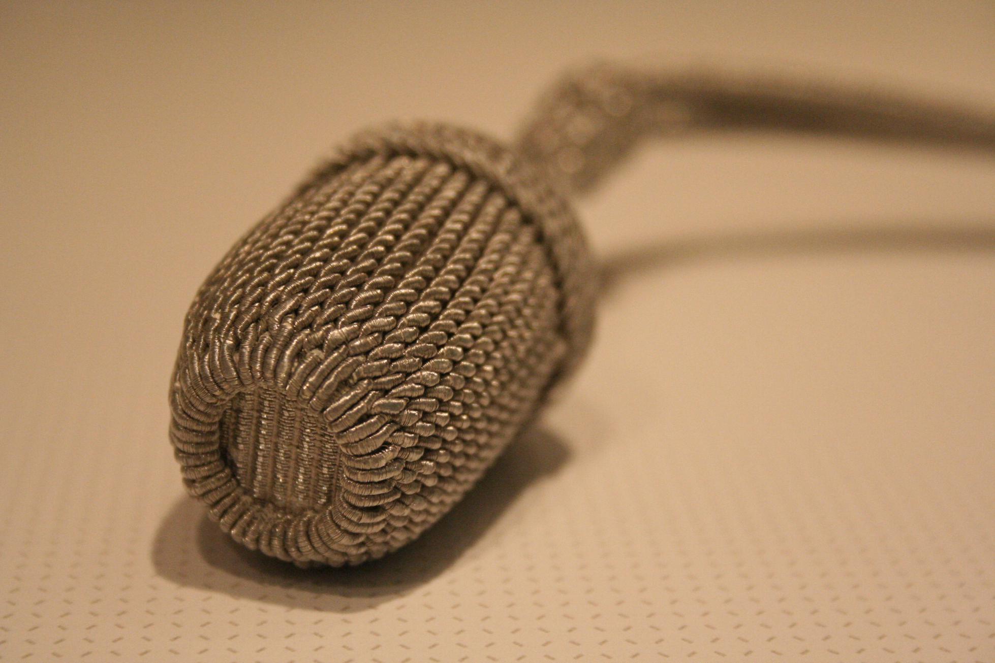

    Камрад, спору нет, если реплика устраивает, то можно и реплику взять. Но, согласитесь, важно, как продавец позиционирует предмет. Если он продает реплику, предупреждая об этом, это одно. А, если он продает реплику, говоря, что это оригинал, то это уже что-то другое.
    Темляк в теме производит двоякое впечатление: жёлудь выглядит очень неплохо, об остальном я уже говорил. Пусть теперь выскажется еще кто-нибудь. Я далек от мысли "фуфлить" этот темляк, если он того не заслуживает. Но разобраться надо. Сейчас сделаю фото с пары своих, как Виталий, для сравнения.:beer:
  19. thebig
    thebig Moderator
    6.518
    Deutschland, Köln
    Вот, для камрада даже пришлось ребенка с насиженного у компьютера места согнать.:D

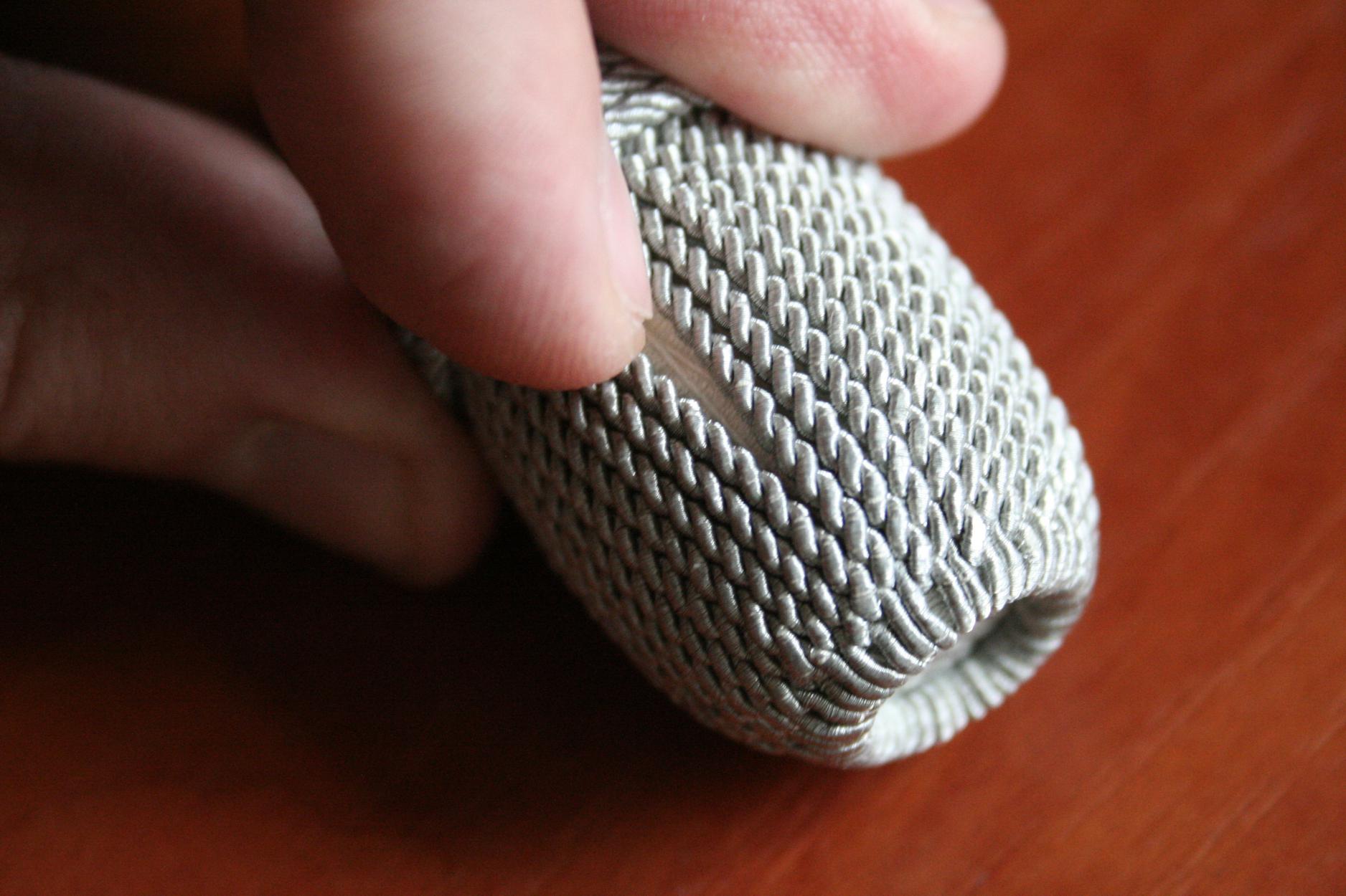

    Нет ощущения, что как на корове седло?
    А вот о чем я говорил выше:
    Можно так сделать на ваших?
    Если затронуть еще и остальные ощущения, то темляк пахнет деревом... клеем и Китаем вроде не пахнет.
  21. SStraus
    972
    Rußland, Moskau
    Вот эти места по плетению отличаются сильно, имхо!
  22. thebig
    thebig Moderator
    6.518
    Deutschland, Köln
    Проверить можно, взяв откуда-нибудь из незаметного места волокно и поджечь его зажигалкой.
    Синтетика дает характерный запах. Но я бы пока этого не делал, чтобы ничего не повредить.
    Интересно, думает ли кто-нибудь что-нибудь еще по этому поводу?
    У меня такое появилось сравнение: на темляках, показанных мной и Виталием, оплетка хвостов и
    шариков именно плетеная. На Вашем темляке она производит впечатление, как буд-то вязаной, и
    без нижней основы. Не знаю, повторюсь, никогда такого не видел.
    Нити на желуде на моих темляках, конечно, можно раздвинуть, но не до бесконечности и нужно
    прилагать определенное усилие из-за плотности намотки.
