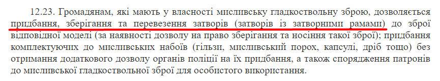

    Подскажите лопнула на затворе одна часть, решил заказать, но тут фигня такая непонятная! Для того чтобы купить затвор или деталь какуето, то нужно для начала в розрешительной выписать зеленку для того чтобы купить деталь, потому что они почемуто номерные а на моём ружьё они не номерные! Подскажите как можно или где можно купить сею деталь но без Зеленки! Или может у кого-то есть на отпродать?

    В новой версии 622 приказа - уточнены основные части оружия, на которые нужна зелёнка: ствол, затвор, ствольная коробка (верхняя и нижняя часть), барабан.
    Независимо от наличия номера.

    И что получается мне затвор запишут как ещё одну еденицу оружия?:)
