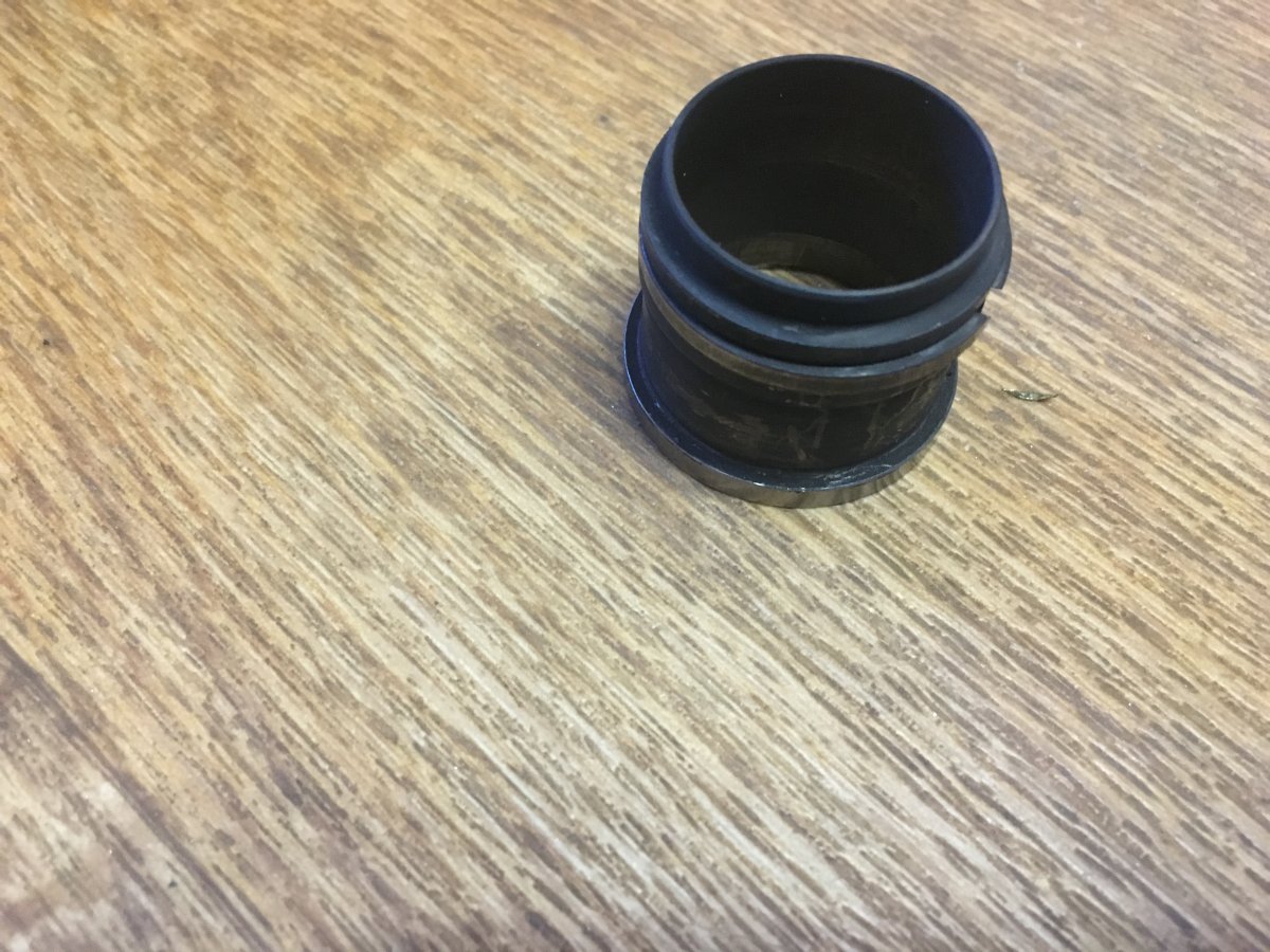

    Кстати, заметил во время стрельбы еще такой момент. Когда после первого патрона с 50гр зарядом с поршня слетело кольцо и лопнуло цевье (заметил уже в конце), следующие 2 патрона при ручном досыле боек уже не набивал. Поначалу думал, что сломался боек. Но после постановки кольца на место, ружье отработало следующие 5 патронов (кавьяр) безпроблемно.

    У меня такое же, но в пластмассе. Поршень слетал неоднократно, причём особенно ему нравится слетать если Крука положить по заводским рекомендациям. Если класть 2г, то можно пол года стрелять и не соскочит. В моём случае если кольцо соскакивало полностью и слазило в конец поршня, то ружьё продолжало стрелять и перезаряжаться, понимал что что-то случилось по звуку выстрела. Если соскакивало частично - затвор не возвращался в исходное положение. В пластмассовом цевье есть отверстия рядом с гайкой, поэтому его не разрывает. Ну, и как я уже писал в какой-то теме, в сервисе магазина "Ствол" мне продали поршень нового типа, вообще без кольца. Обещали, что новые партии Таргетов будут все с новыми кольцами. Планка тоже была крива напаяна, но этим летом была очень жарко и планка отстала. Не хотелось долго на жаре находиться, дети по пачке патронов стрельнули в темпе да взрослые по две, и бегом домой. А дома увидел, что планка отстала в четырёх местах со стороны патронника. Но при помощи газовой горелки и струбцин вернул её на своё место ровно. Если вдруг тоже отстанет - обращаётесь, расскажу как припаять.
    Следует обратить внимание на форму паза для кольца. Там одна сторона ровная, другая под наклоном. После нескольких соскакиваний наклонная сторона стачивается и кольцо начинает слазить на обычных навесках.
    С одной стороны, конечно это плохо, что конструкция ружья не доработана. Но надо понимать, что это одно из самых дешевых ружей, конструкция удешевлена по полной. Дешевле только Кобальт, но там всё ещё печальнее: между тягами и поршнем пластмассовая проставка.

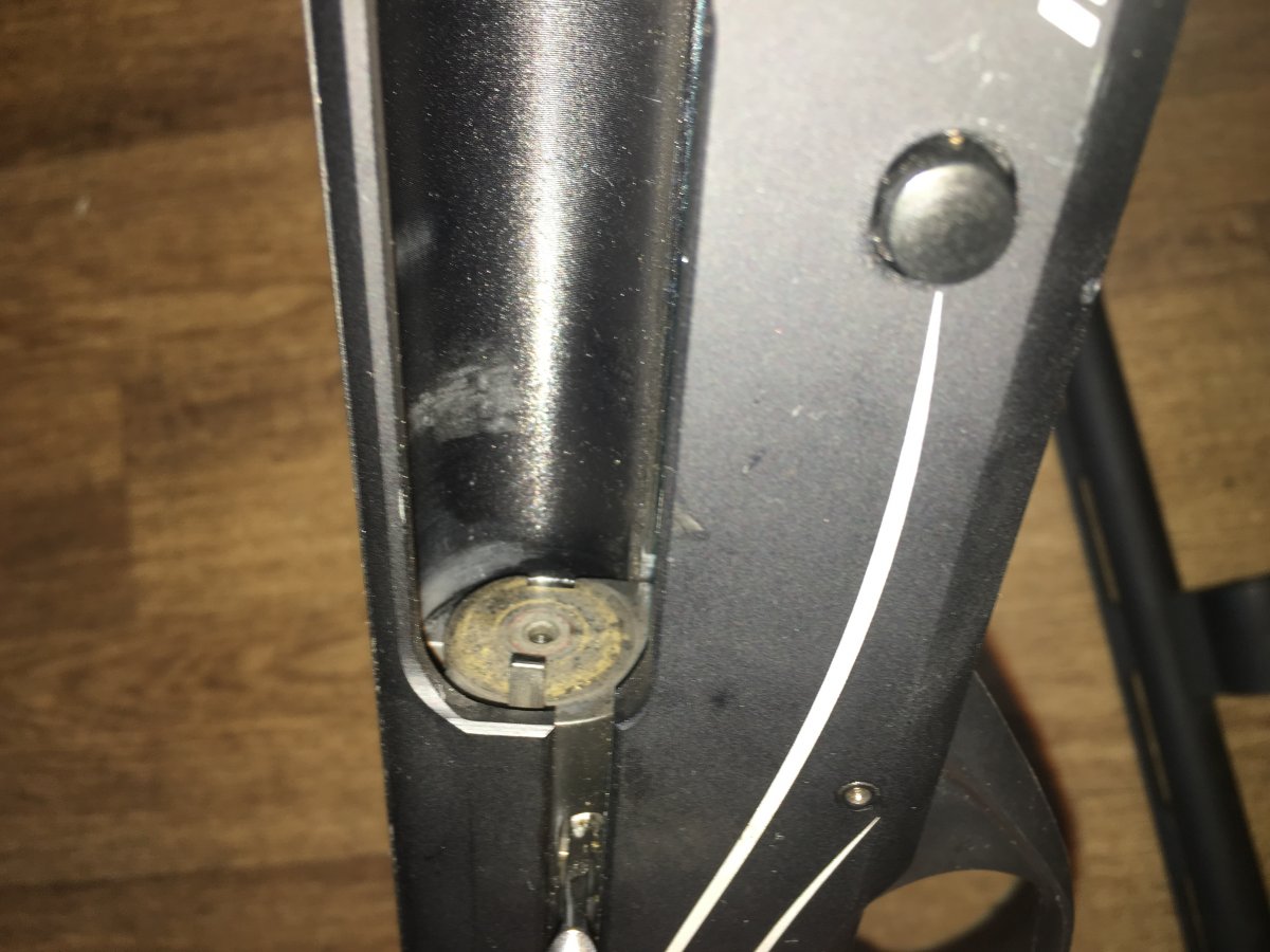

    Труба подствольного магазина покрыта типа хромом. В месте где на него воздействуют пороховые газы, "типахром" то ли облез, то или потемнел. В общем хрен его знает, но это чёрное пятно не отчищается. Настрел около 150 выстрелов, на данный момент.

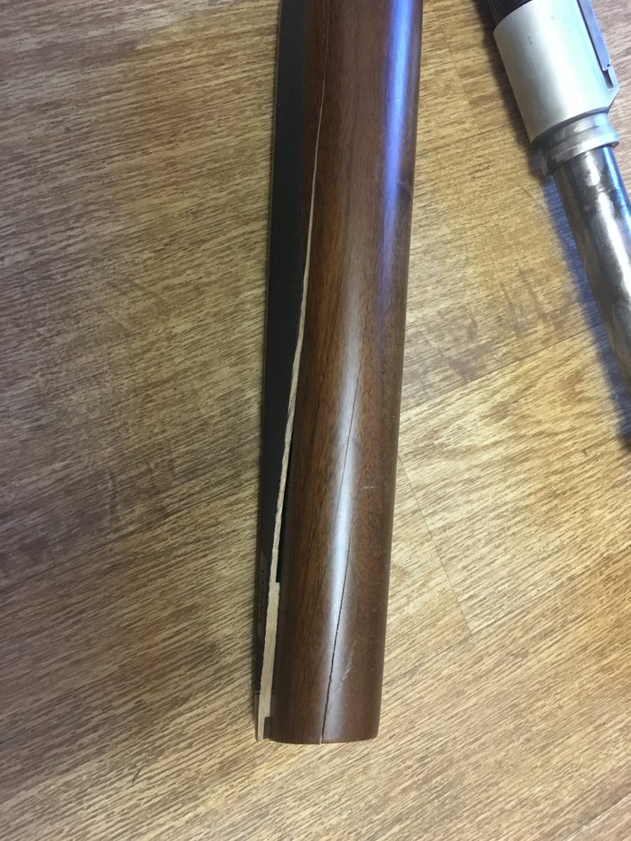

    Доработка цевья.

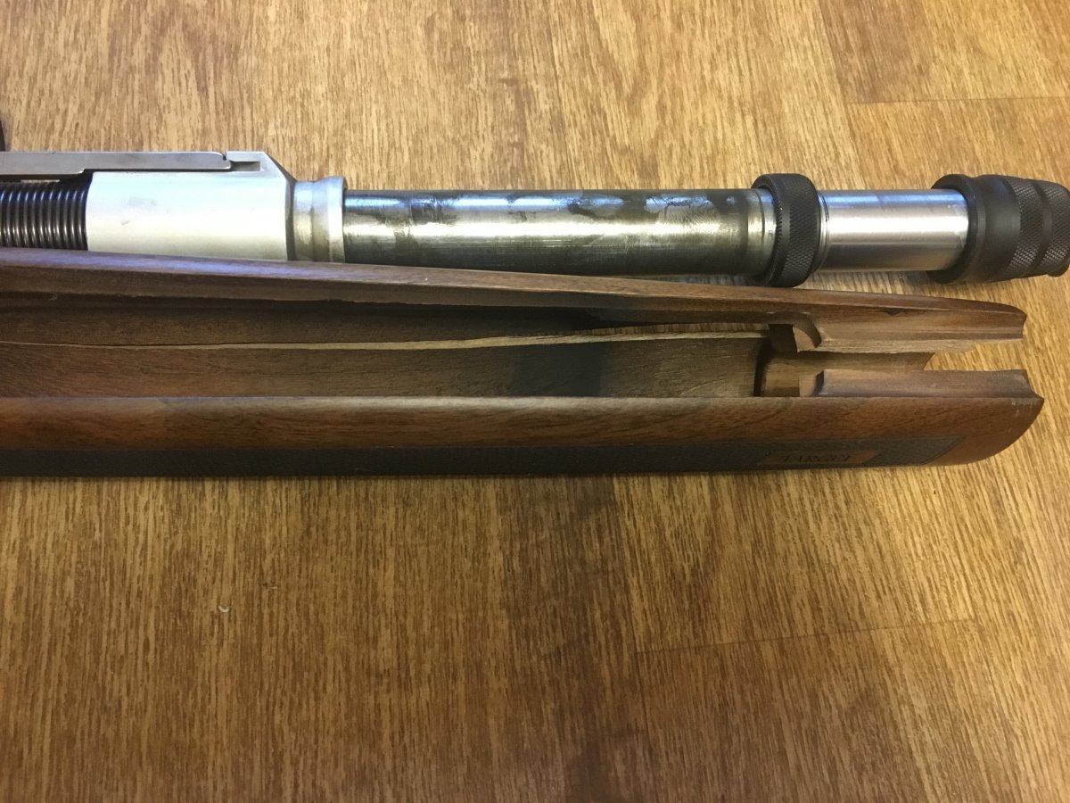

    С цевьём следующая ситуация. Гайка цевья не имеет трещётки, и при стрельбе она соответственно постепенно откручивается. Где то через 10-15 выстрелов нужно подтягивать. Ситуация ещё усугубляется тем, что цевьё деревянное, и его стрёмно зажимать сильно. А вдруг треснет?
    Нужна доработка.
    Вырезал две кольцевые прокладки из паронита
    [​IMG] [​IMG] [​IMG] [​IMG]
    И вклеил их в передней части цевья, с двух сторон.
    Суть в чём, во первых паронит - вязкий материал, затянутая гайка держится очень хорошо, и откручивается теперь со значительным усилием. Во вторых, после такой доделки, цевьё фиксируется только в передней, самой толстой части, а не по всей длине как раньше. Передняя прокладка придавливается гайкой цевья, а задняя прокладка ложится на гайку которая держит ствол, получается жёсткая сцепка. Остальная часть цевья, можно сказать "висит в воздухе", и не испытывает сдавливающих нагрузок.
    Думаю по фото понятно о чём речь.
    [​IMG] [​IMG]
    В общем доработка помогла. Отстрелял подряд пачку патронов, держит - подкручивать больше не понадобилось.

    По поводу "типа хрома"... Подствольный магазин из лёгкого сплава, он такого цвета и есть. Чёрное пятно это не хром облазит а осаждается нагар. Счистить трудно, там кроме продуктов сгорания размазывается полиэтилен от контейнеров и расплавленная свинцовая стружка о калиберных пуль. Выглядит как прогар, но это обман зрения: если отчистить то весь металл трубы на месте.

    Возможно плохо отчищал. Наждаком не пробовал, а так тряпочкой и химией не оттирается.
    Насчёт из лёгкого сплава - не уверен, попробовал магнитом - магнитится очень хорошо. Больше похоже на "железо".
    Значит всё таки дело в патронах. Стреляю магазинными, наверно попались залежавшиеся.

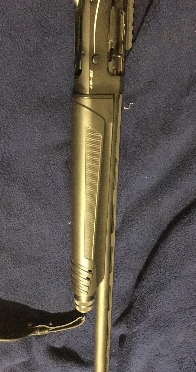

    Та а Вы получается сменили и цевьё и приклад полностью на пластик?
    Если да, то дайте плиз фото цевья, того места где гайка закручивается. Мне интересно, если вдруг (гепотетически) когда то придётся сменить цевьё на пластик, то нужно ли гайку менять, или эта подойдёт?

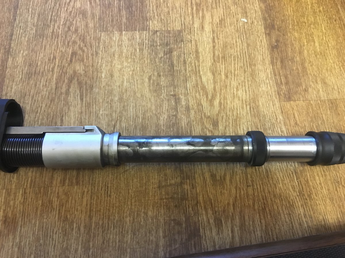

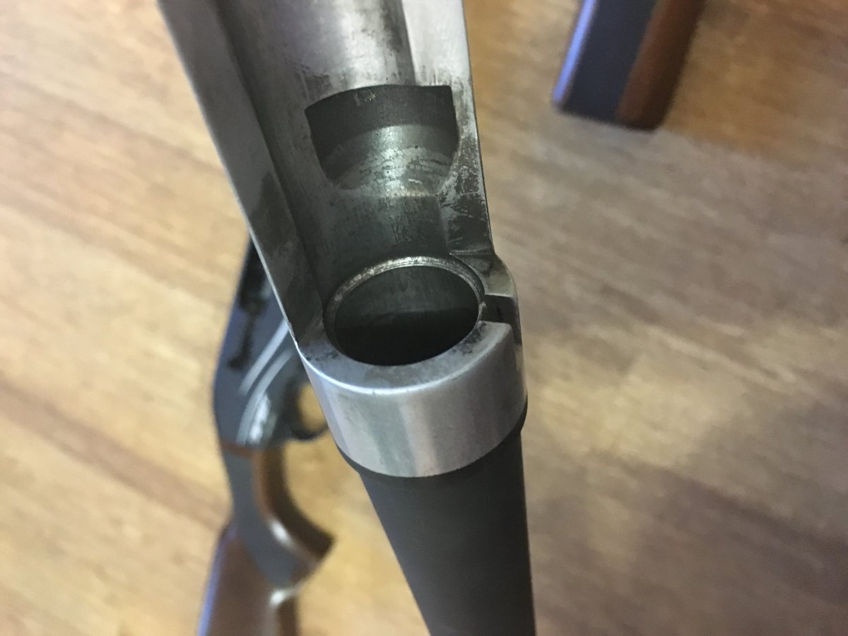

    Может и железо, но странное. Магазин у меня был заглушен. Когда прилаживал удлинитель всю эту завальцовку срезал обычным сапожным ножом. По ощущениям как алюминий. Склонен думать, что это особенности турецкого производства: поршень то с кольцами то без, пикатини на цевье то есть то нет... Наверно алюминий кончился, начали подствольные магазины из стали точить.

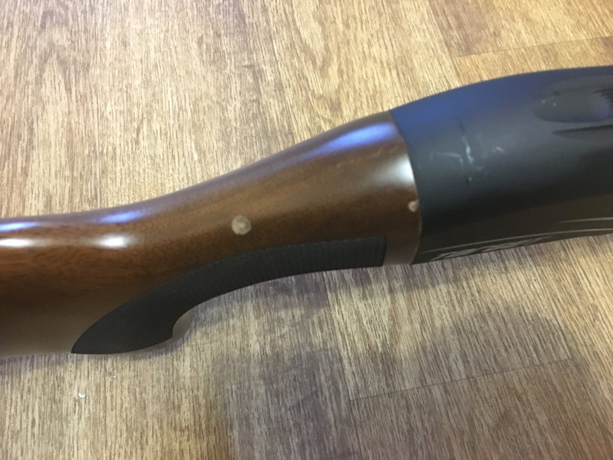

  21. Zahar44
    Zahar44 Stabsfeldwebel
    2.251
    Сначала купил складной приклад. Родной оказался коротким, а складной удобнее и отдача не так ощущается из-за более толстого и мягкого тыльника. Цевий же пластиковых в продаже на тот момент не было, дерево уже не хотел. А недавно появились в Стволе, но комплекты. Пришлось купить. Стало плотно. На торце есть "насечка, шоб не раскручивалось". Один раз затянул гайку по привичке как на деревяном, еле открутил. Еще видел такие комплекты в магазине Пуля, но не знаю, они их продают в рознь или тоже комплектом. У них директор немного хамовитый, посему я стараюсь туда без крайней нужды не заезжать. Хотя продавцы вполне нормальные.

    Так а эта насечка пластмассовая? Или там металлическая вставка?
  24. Zahar44
    2.251
    Пластик.

    Если Вас не затруднит, дайте пару фоток, как оно в итоге получилось? От чего брали удлинитель, как его установили, насколько надёжно всё в итоге работает?
