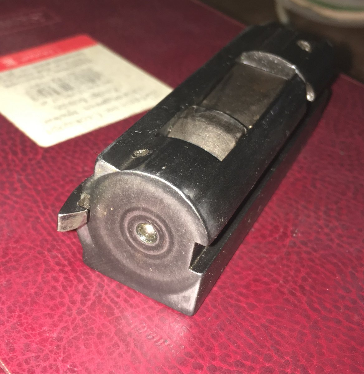

    Комрады, такой вопрос. У Вас есть износ личинки затвора? У меня настрел уже за 1000, и если внимательно присмотреться к личинке затвора, то заметен наклёп (фото чуть позже сделаю).
    Ружьё стреляет нормально, проблем нет, но как бы немного беспокоит этот момент.
    Например в помпе Я такого не замечал. Ну оно и понятно, т.к. затвор в помпах открывается когда давления в стволе уже нет. В П\А открытие начинается когда в стволе ещё есть остаточное давление, соответственно износ личинки затвора несколько выше.
    У кого настрел относительно большой - просьба посмотрите как у Вас. А лучше сфотайте.
    Интересно, заморачиваться этой проблемой, или спокойно стрелять дальше?

    Настрел 1200. Личина гладкая. Со всех сторон.

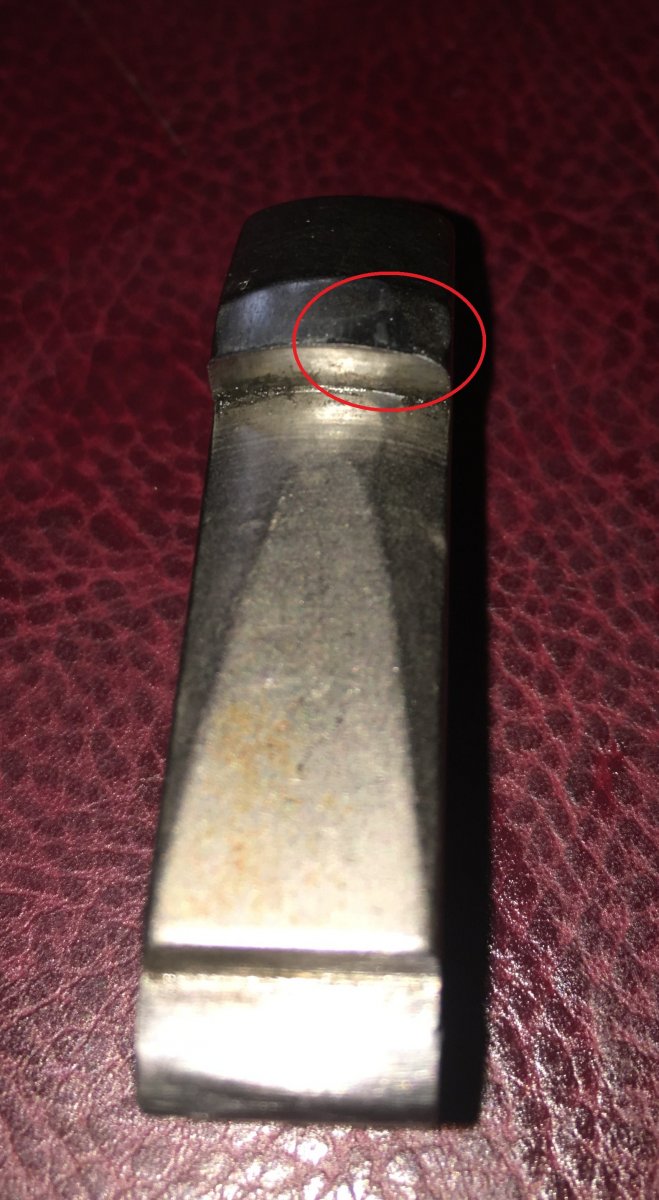

    Что хочу отметить:
    1. У нас с Вами немного разные затворы. У меня отверстие под упор личинки затвора находится с другой стороны. Ружьё 16-го года выпуска если что.
    2. По наклёпу см. фото. Имеется ввиду наклёп на самом зубе, который входит в зацепление со стволом. Если к нему внимательно присмотреться (пятно контакта поверхностей), то видно что там как бы две рабочие поверхности.

    Одна (нижняя, основная) воспринимает сам выстрел, когда затвор полностью закрыт.
    Вторая (верхняя) воспринимает последствия выстрела, когда затвор уже начал открываеться, но остаточное давление в стволе ещё есть.
    Вот эта нижняя (основная) поверхность, она большая, примерно 70-80% всей площади. А верхняя соответственно меньше. Думаю чем больше лупить магнумами, тем больше баланс будет смещаться в сторону верхней поверхности. Наклёп будет становиться больше.
    Вдумчиво глядя на эту конструкцию, понимаю что в газоотводном П\А это наверно неизбежно. Поправьте меня если ошибаюсь. Вот в помпах такой фигни нет, и не может быть в принципе. И в П\А инерционках думаю то же не будет.
    Вижу два решения этой проблемы. Стрелять маленькими навесками. Или рубануть сантиметров 20 ствола. )) Что то меня в последнее время всё больше тянет на второй вариант. Ей Богу решусь.. :D

    На самом зубе и у меня есть небольшой наклеп со следами стирания. Но в основном только на верхней части.

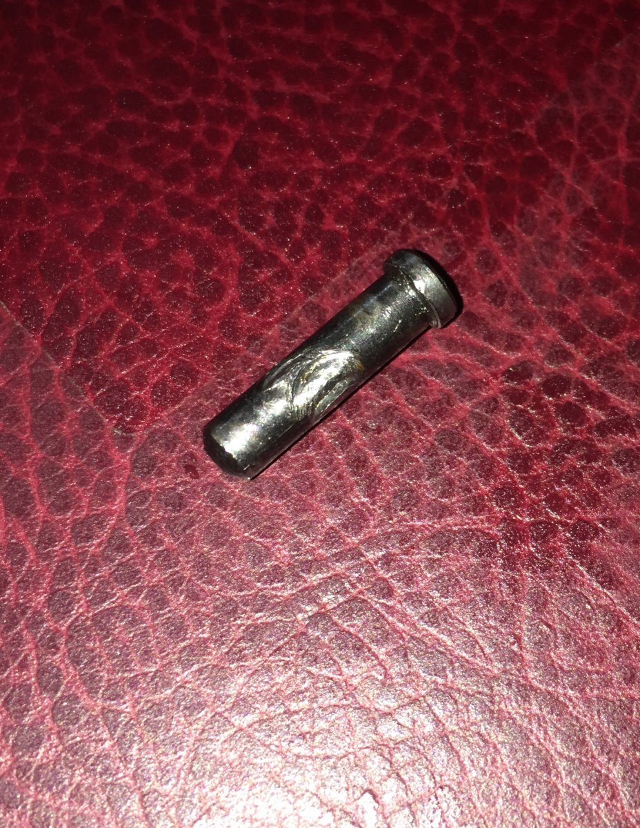

    Также есть нехилый наклеп на штифте бойка, оставленный этим самим бойком. Но с другой стороны это плюс, он перестал выпадать.
    Но самый большой наклеп у меня на детали УСМ. В нее ударяется затвор, когда идет назад.
