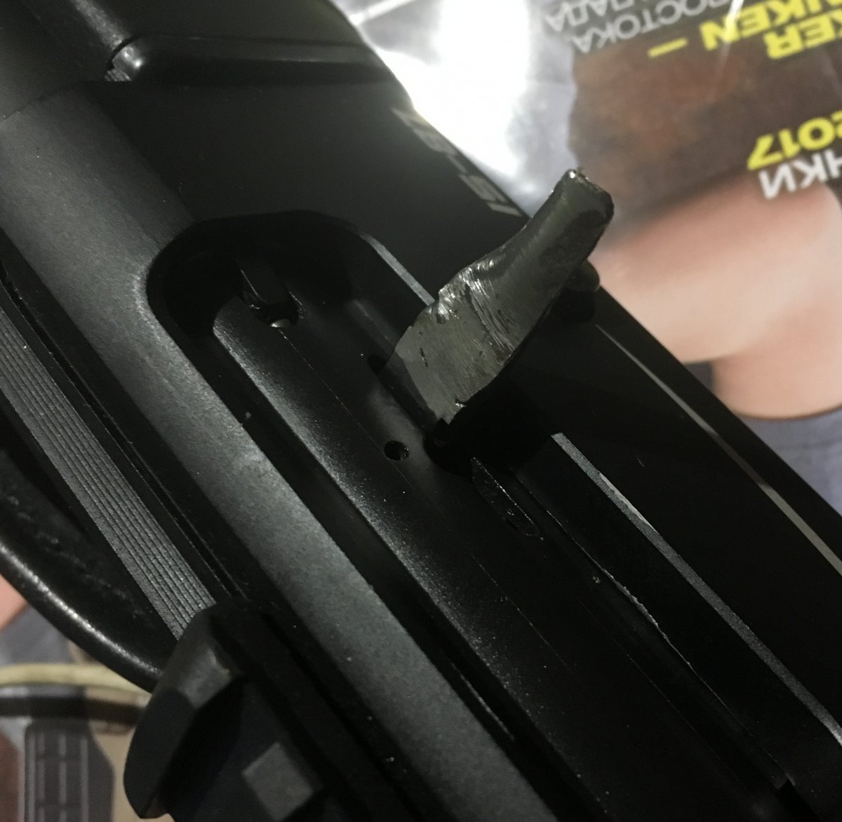

    Фигассе...
    Так а что произошло? Почему флажок затвора такой погнутый, он у Вас застрял, не вынимался?

    Не, просто сломался во время стрельбы. Видимо турки не изучали воздействие инерции на порошковый металл своих изделий. уа98 говорил, что у него он тоже сломался, посему я к этому уже был морально готов.

    Во вторых, на счёт рычага взвода Вы были правы.
    Ещё раз осмотрел свой, начала появляться маленькая трещинка сзади. Наверно ещё на 200-300 выстрелов хватит и отвалится. Вот думаю, может не ждать, и проварить её прямо сейчас?

    Осмотр трещинки под микроскопом, показал что она прошла примерно 2/3 пути. Осталось совсем чуть чуть.
    Получается родного рычага затвора хватает примерно на 600 выстрелов.
    Решил не ждать, заварил пока целое.
    [​IMG] [​IMG]
    Шлифанул, заворонил - как там и росло. :)

    Да, начала ползти сзади. Видимо наибольший импульс получается в момент толчка газового поршня.

    По рычагу уже увидел, просто мы походу сообщения вместе набирали. По логике вещей, если трещина сзади, то образуется она при ударе спереди при досылке патрона. Насколько я разбираюсь в инерции...
    Не очень это потому, что там просто приварена пластина. Поскольку упор под палец оказался сзади, пришлось его спилить и согнуть пластину. Пока работает. Дискомфорта не доставляет. Может быть со временем изолентой обмотаю. Синей. Для прочности.

    Там можно аккуратно отрезать ту часть где пластина, и на её место наварить что то более круглое и эргономичное.

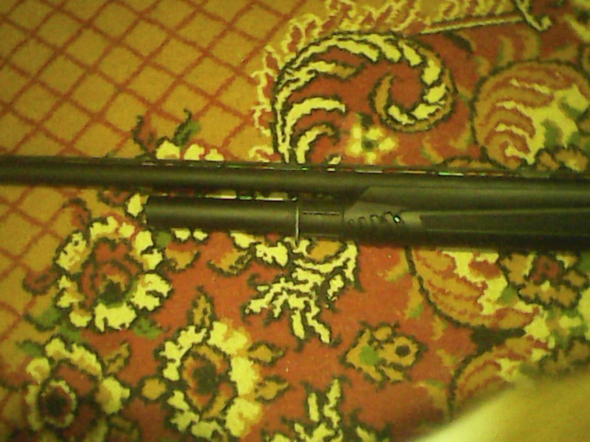

    Ещё есть вопрос к участникам теми. У меня тоже 15 87 не подача на лоток кто что посоветуете . Стреляю крайне редко по немного но проблемка имеется и надо ее решать .
  21. Таргет 15 87
    Таргет 15 87 Stabsgefreiter
    131
    Попильня

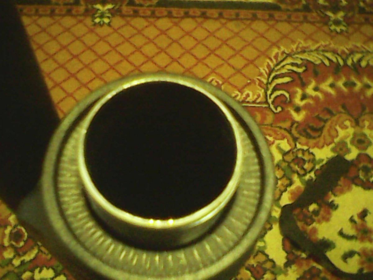

    Ещё есть такое как при прицеливании Руже Бет вниз и влево пулями не стрелял . Я новичек сильно не пинайте
  22. Таргет 15 87
    131
    Попильня
    И может кто знает какая резьба на мушке

  24. Таргет 15 87
    131
    Попильня
    При стрельбе не подаёт или может не так пишу . Вот сделал выстрел а второй или например третий на курок ,а патрона в патроннике нет )
  25. Таргет 15 87
    131
    Попильня
    Просто перезарядил и все не пойму в чем дело настрел за три года ну 400 а может нет

    Какая резьба на мушке у таргет 15 87
