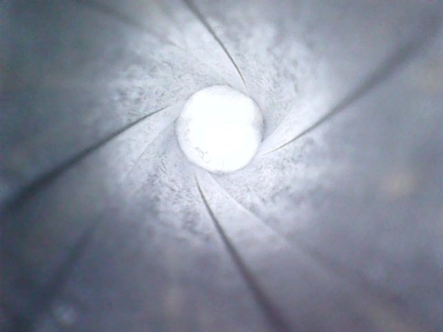

Сыпь или налёт в стволе
Тема у розділі 'Українська асоціація власників зброї', створена користувачем Yulas4, 29 вер 2017.

    За Хадо не скажу, не пользовался их продукцией, сказать нечего. Вы смотрите на патчи, если синий - значит в стволе медь, если черный - нагар.

    Глушак після стрільб знімали? В одного мого знайомого який взагалі ніколи глушак не відкручував була аналогічна картина, вилікували обрізанням))) з 24-х дюймового зробили 20-й з нарізанням різьби і танцями з бубном.

    Хадо ещё не пробовал,но попробую. А как он работает? Дело в том,что внимательно рассмотрев,все-таки больше похоже на сыпь,а не налёт в конце ствола

    У них видео на сайте. По идее заполняет все неровности/раковины. Кстати, как карабин, по-пержнему?

    Спасибо за видео,интересный препарат Снайпекс. После проверки на кучу,обязательно попробую его. А пока карабин и так работает успешно.

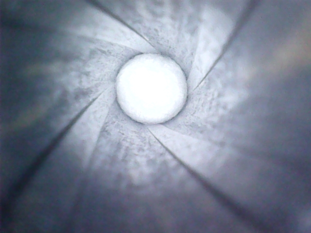

    Полировал ствол пастами J-B. Результатом доволен. Фото, до полировки.
    Гриша Левша та Barrett2.2 подобається це.

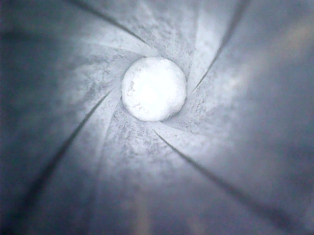

  19. Andrej0610
    Andrej0610 Oberfeldwebel

    После полировки.

    Впечатляет!

  21. Skipper90
    Skipper90 Stabsgefreiter
    305
    Черкассы
    Должно слегка убрать и заполировать сыпь.
