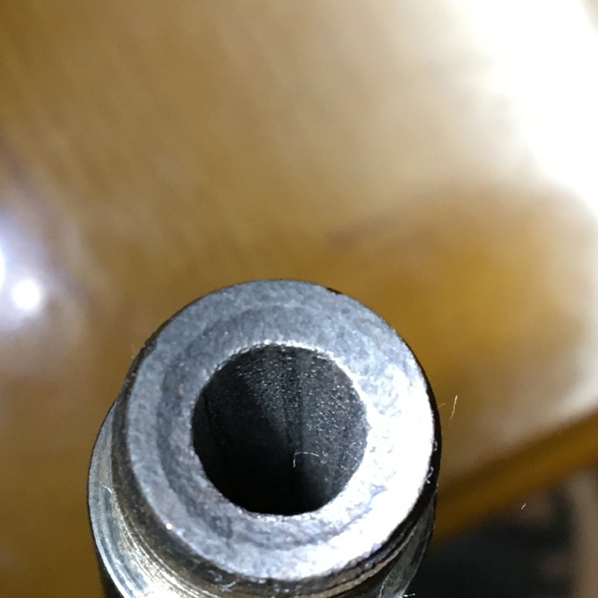

    Приветствую,камрады! У меня караул в стволе! Рюгер 308,ствол 46 см,обнаружил в окончании ствола приблизительно 5-8см внутри какую-ту сыпь или не понятно что. Напоминает по структуре чугун,я в шоке,карабину года нет,настрелял около300-400 патронов. Чистил не всегда сразу,бывало через несколько дней. По совету одного атошника,чистил пару-тройку раз нашатырём для удаления омеднение,после него протирал насухо,маслом не смазывал внутри.
    Что это и что делать,неужели так быстро может капец стволу? Браунинг Бар 2 месяцами не чистил и ничего подобного не было
    С ув.

    Cкиньте лучше фотографию "сыпи".
    Встречал на некоторых белесые точки почти сразу за дульным срезом и так сантиметр-другой вглубь. Вообщем ничего страшного не было, карабины как стреляли так и стреляют, позже с настрелом и чисткой само прошло. Из общего случалось все на бюджетных стволах. Ваш Ругер с той же категории.

    Спасибо,вот ствол

    Дульный срез почистите ватной палочкой или губкой с сольвентом нагара, Bore Tech Carbon remover, например, резьбу и колпачек с ней. Видел на Саважах нечто похожее, только там налет был белесый, со временем сам проходил (настрел и чистка), на кучность не влияло.
    Возможно имеет смысл почистить карабин, судя по фотографиям там осталась медь и нагар.
    Рекомендую Вам почистить его о пострелять или стрельнуть так как сейчас и потом нормально вычистить. Попробуйте разные патроны: хорнади 168, ггг 168, 175. Проверьте как стреляет, скорее всего ощутимой разницы от предыдущих стрельб не будет. И чистить лучше в тот же день, особенно если стреляли с под глушака.

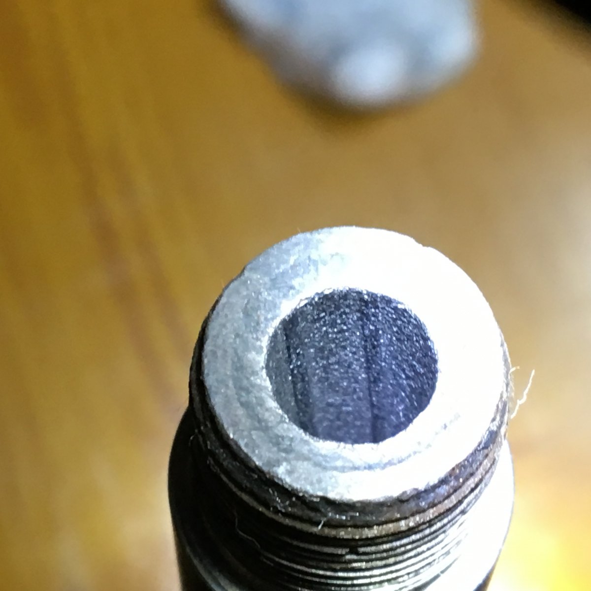

    Ну,вот. Купил пенку Форест сольвент 2 в 1 Eliminator. Сделал все по феншую,не пойму что-то изменилось или нет. Может с первого раза и ничего не увижу. Чистил пока патчи не пошли белыми. И почему же этот налёт или сыпь именно в конце ствола,может от стрельбы с модером?

    Какие 2 в 1 ? Какие патчи? Пена для снятия налета, капроновая шетка и драить до позеленения. РУК.
    Потом Маслом, пока ствол не заблестит!
    У меня за такую чистку бойцы казарму мыли ежедневно, пока оружие чистить не научились и не забоестело в стволах.
    На фото у вас конкретно засраный ствол!

    Стволу конец. К сожалению. После жесткое химии, важно прогнать десяток патчей с нейтральным маслом, чтобы нейтрализовать действие химии.
    Ствол весь такой, или только у дульного среза?

    У дульного среза около сантиметров 8-10

    Нужно сделать пробный отстрел на кучность, в текущем состоянии ствола. Если кучность расползлась, тогда как вариант, можно отрезать испорченный отрезок, и заново сделать дульный срез. Только проблема что ствол изначально довольно короткий. Не помешало бы еще побороскопить ствол целиком, по всей длине.

    Почистите и Полерните пастами jb, после обезжирить и обработать хадо снайпекс, должно проити если правильно все сделать...

    При текущей картине, лучше отнести ствол оружейнику. Если удастся отполировать ствол и убрать раковины, все равно придется сделать новый дульный срез.
