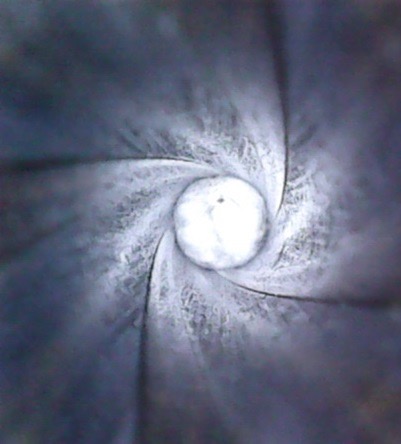

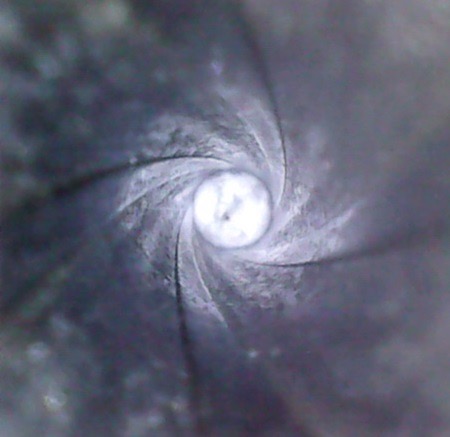

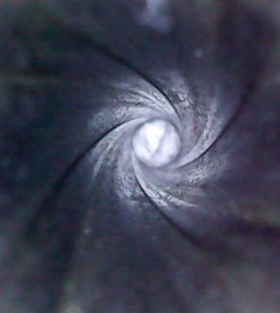

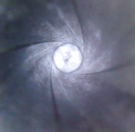

  18. Andrej0610
    Andrej0610 Oberfeldwebel
    13
    2.117
    Україна, Закарпаття
    Маузер К-98й, 1940 год. Чем почистить и отполировать ствол? Калибр 7,92 равномерно проходит по всей длинне ствола. Фото камерой-бороскопом через каждые 10 см от патронника.
    Barrett2.2 подобається це.
  19. Barrett2.2
    Barrett2.2 Stabsfeldwebel
    525
    Киев, Украина
    Bore Tech, Butch Bore shine, CLP, M Pro 7. Чем-угодно практически, если у Вас есть бороскоп/ендоскоп то процесс чистки представляется возможным контролировать наглядно. Полировать JB синей или красной, Йосо, только зачем? Если есть в стволе царапины то имеет смысл. А если он стреляет, равномерный то какая в этом цель? Лучшее - враг хорошего.

  20. Andrej0610
    13
    2.117
    Україна, Закарпаття
    Спасибо. На глаз этого "неподобства" в стволе не видно. Это только при просмотре камерой. После 20-ти выстрелов и обычной чистке, картинка несколько улучшилась. А стрелять..., он стреляет, это-же Маузер.:D.
