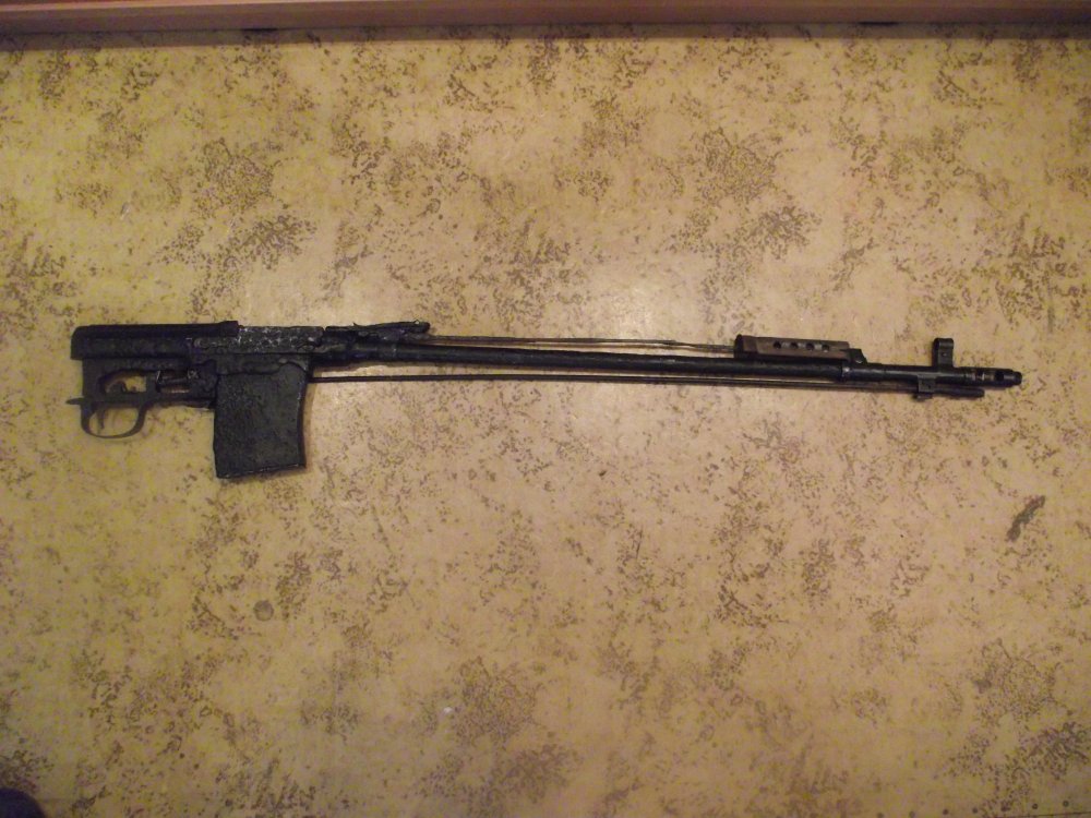

    Не спорю но очень хотелось-бы верить в лучшее! По мере реставрации буду выкладывать отчёт и докажу что это не так!!!

    Чистил уксусной кислотой воснавном и щёткой! Снаружи 70%ной снутри ствол щидящей концентрат 7%ной! Нарезы видны не в полностью но есть! чистка на этом не закончена есть ещё мелочи!!! Фото будут чуть позже!

    Честно говоря не восхищен - если Вы собирались собрать СВТ-38 (как Вы анонсировали) или СВТ-40 - то у Вас получился "слон" с рогом насорога - или собирали из всего, что было под рукой?))) ДТК от поздней СВТ/АВТ-40 и родной шомпол "38-й", вставленный в него смотрятся честно говоря дико с точки зрения аутентичности.Если Вам нужен шомпол от 40-й - пишите, есть. Мне просто не совсем понятно тогда о каком дереве писал комрад viksar)))

    Всем привет! На данный момент идёт реставрация личины затвора! Хочу поменять ударную иглу!!! Вопрос ваше мнение как лучше? Ну там шток фиксатора закис высверлить или попробовать на горячую расшевелить?
  19. fetal
    fetal Gefreiter
    161
    Игла работает но не до конца пробивает капсуль пружина однозначно в хлам!

    посоветовал бы все таки к сверлению пока не прибегать . пробуйте шевелить . я откручивал самые безнадежные винты только с помощью нагрева а затем резкого охлаждения в воде . пробуйте этот метод . с ув.

    "Правильные и четкие" - это и есть реставрация. Все остальное - баловство. А энтузиазм - он в любом деле должен быть - только бы не становился неуправляемым. Главное видеть цель. А вот с целью проблема - 38-я или 40-я? Все такое вкусное - что же выбрать?!)) Ммм..превращение ДТК?! Уважаемый. а как Вы это себе видите? Очччень интересно будет послушать)) Конечно с помощью напильника и такой-то матери можно сделать все. Особенно если присовокупить сварку и синюю изоленту)) Вот только что получиться? А сверлить не советую - воспользуйтесь советом комрада - нагрев и резкое охлаждение. При этом на первых порах не используйте ВД-эшку - при нагреве полностью не выгорает и оставляет шлак в микротрещинах. Плюс молоточек с выколоткой маленькой. Простукивайте после каждого сеанса "сауны". Главное не спешите.

    всем привет вот решил по совету Montigomo поменять шомпол!!! Шомпол меняю на шомпол но от свт40+ радиаторы и ложевое кольцо к 40й! DSCF3288.JPG DSCF3289.JPG DSCF3290.JPG DSCF3291.JPG DSCF3294.JPG

    к своему шомполу добавлю радиатор к 38 верхний фото смотрите выше!!!
