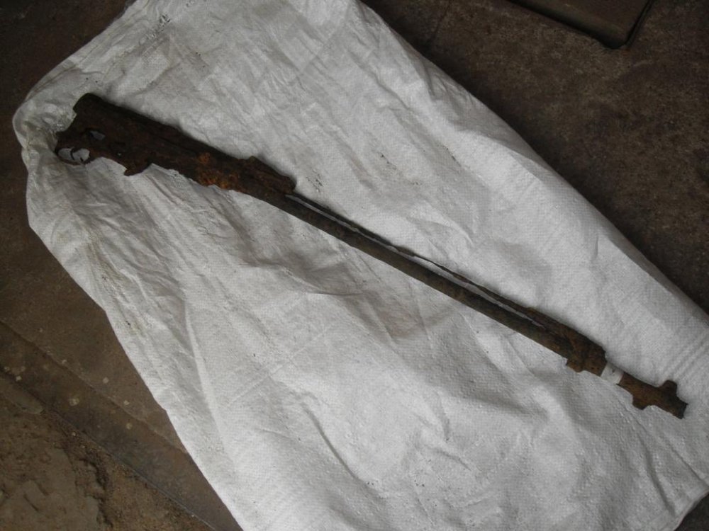

    так понял знатаков нет!!!

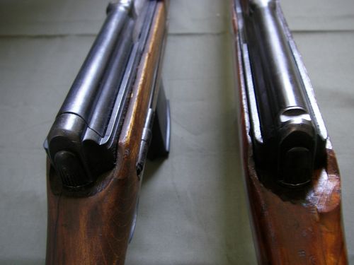

    svt-38-40_talks.guns.ru.jpg На фото свт 38 слева, а 40 справа.
    Свт 40 от свт 38 отличает меньшая длина ствола. Длина ствола свт 40-625 мм. , свт 38-635 мм. Десять сантиметров большая разницна- не ошибешься.

    спасибо конечно но хотелось бы в таком состоянии на вскидку ваше мнение?

    Извините, но имхо разницы уже нету. Вещь ф хламе.

    Согласен. Вещь убитая. О цене говорить сложно.....Ну хоть, что за света - определились?

    40 у вас.

    Просто угар :smile_12: В таком УГ-сохране даже держа находку в руках, сразу не определишь, чем это БЫЛО. А тут уже через десять минут требует, чтобы знатАки дали ответ...:D

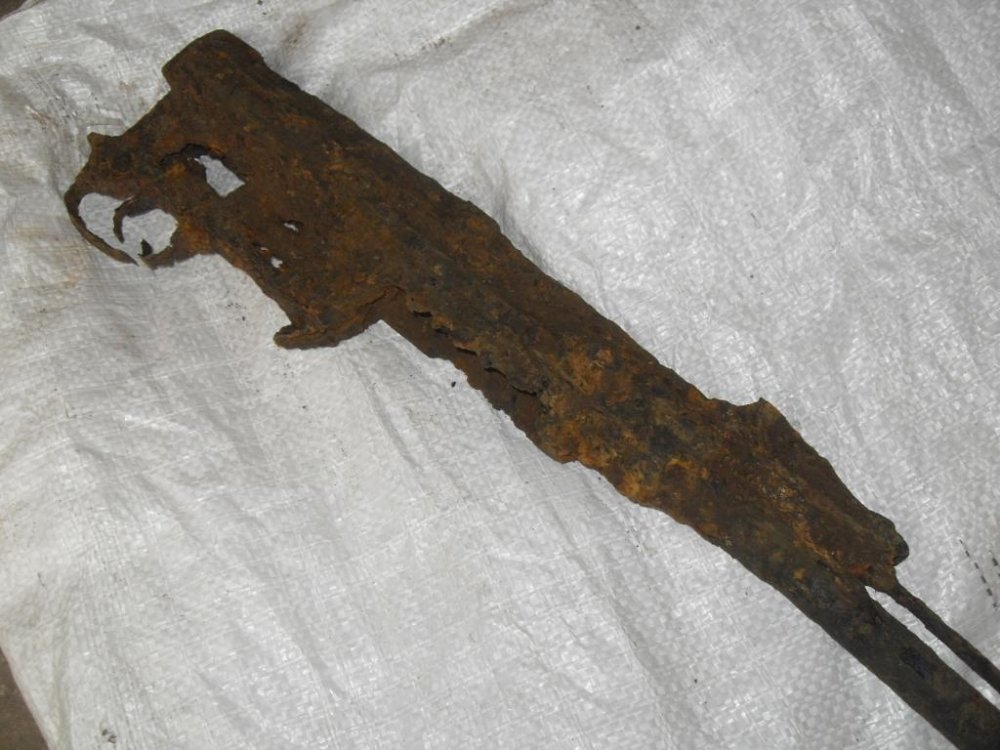

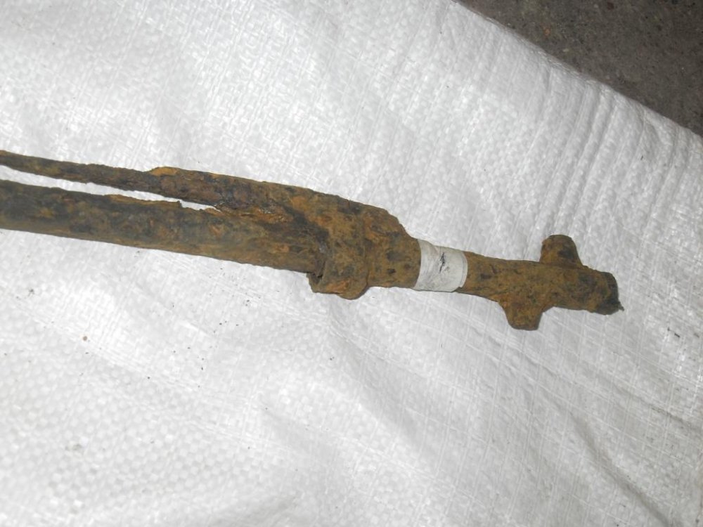

    Итак, ДТК ранний на СВТ-38 (более широкая рубашка паза нижней поддерживающей планки радиатора) с креплением под штык без кнопки. Не видно есть ли боковые выборки на стебле затвора. Ресивер (хоть и в УГ) вроде удлиненный с "карнизом" как на 38-й, скоба УСМ - широкая, ранняя. Итого - это была 38-я "Света". Была...

    Большое спасибо за вразумительный ответ!!! Но я уже всё понял когда стал разбирать данный экземпляр! Вопрос в следующем а возможно-ли собрать из него ммг свт40 или нет? Говорят что 38 ствол длиннее но это не так длиннее только штык нож был!

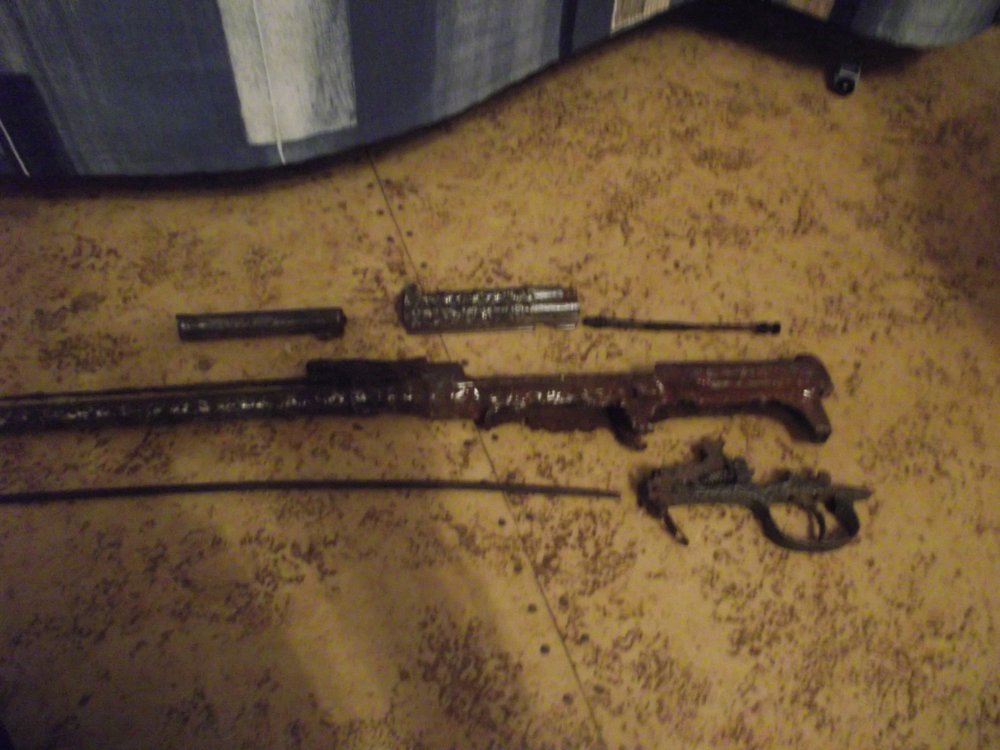

    Я разобрал всё по комплектующим всё востанавимо! Да многое в хлам но при желание можно сделать,что-то придётся поменять подкупить! Вопрос в другом ствол в раёне установки радиаторов и крепёж если свт 40 собирать получится или нет? Или не заморачиваться и собрать 38ю? Тогда вопрос подайдёт усм от 40й DSCF3216.JPG

    УСМ что в 38-й что в 40-й взаимозаменяемы как и ДТК. Крышка ствольной коробки и затворы также. Вот только ствольная коробка и ствол отличаются. Если не заменять ствольную коробку - СВТ-40 не получиться - просто не станет в ложе нормально.

    Просто 38-ю собирать хлопотно и дорого. ЗП на нее почти нет и цены очень велики (шомпол, даже новодельный, от 400 грн, пара пружин ложевых колец 400 грн. и т.д.). Можете собрать 40-ю, но с рамой от 38-й.

    Вот и я так думаю! Хотя шомпол и многое другое есть! Сейчас это выглядит так DSCF3218.JPG DSCF3219.JPG

    Извините, 635- 625= 10мм.
