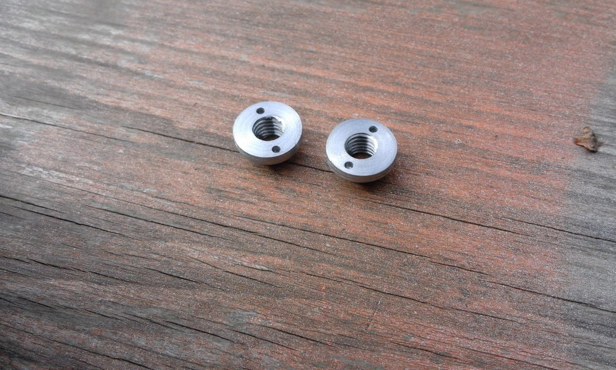

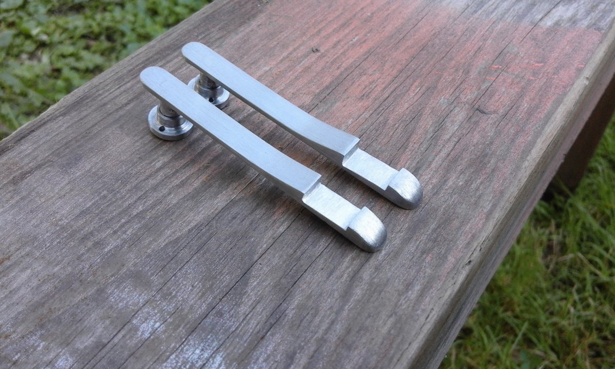

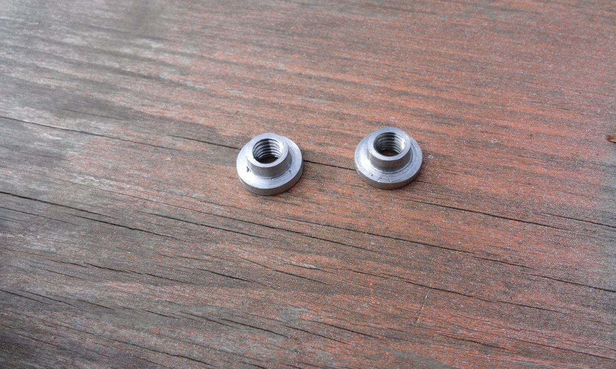

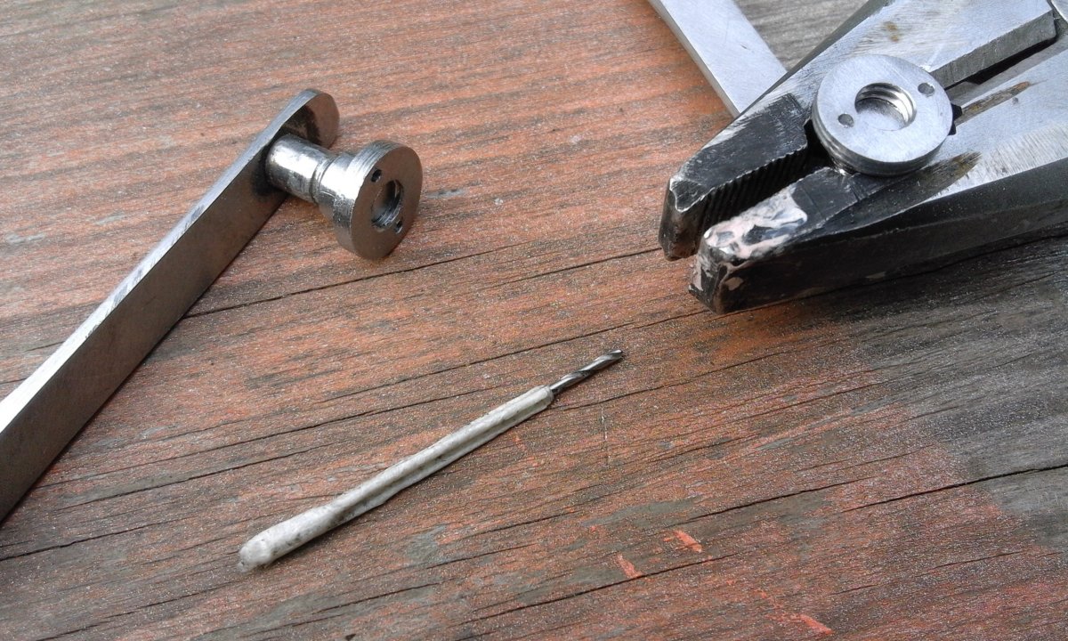

    Просверлил отверстия. (Сверлил тонким сверлом обмотав в скотч, патрон не держал такое тонкое сверло, но всё получилось).

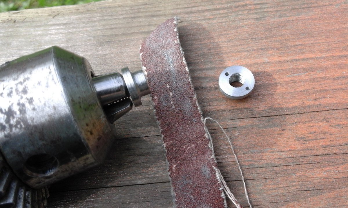

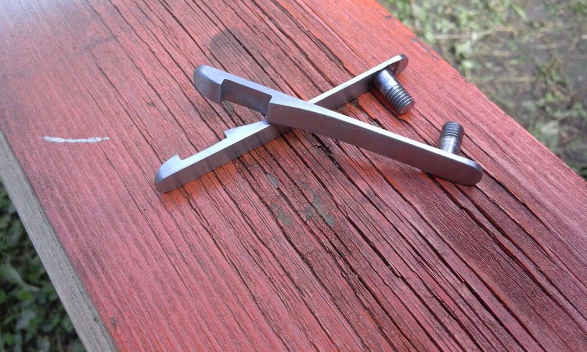

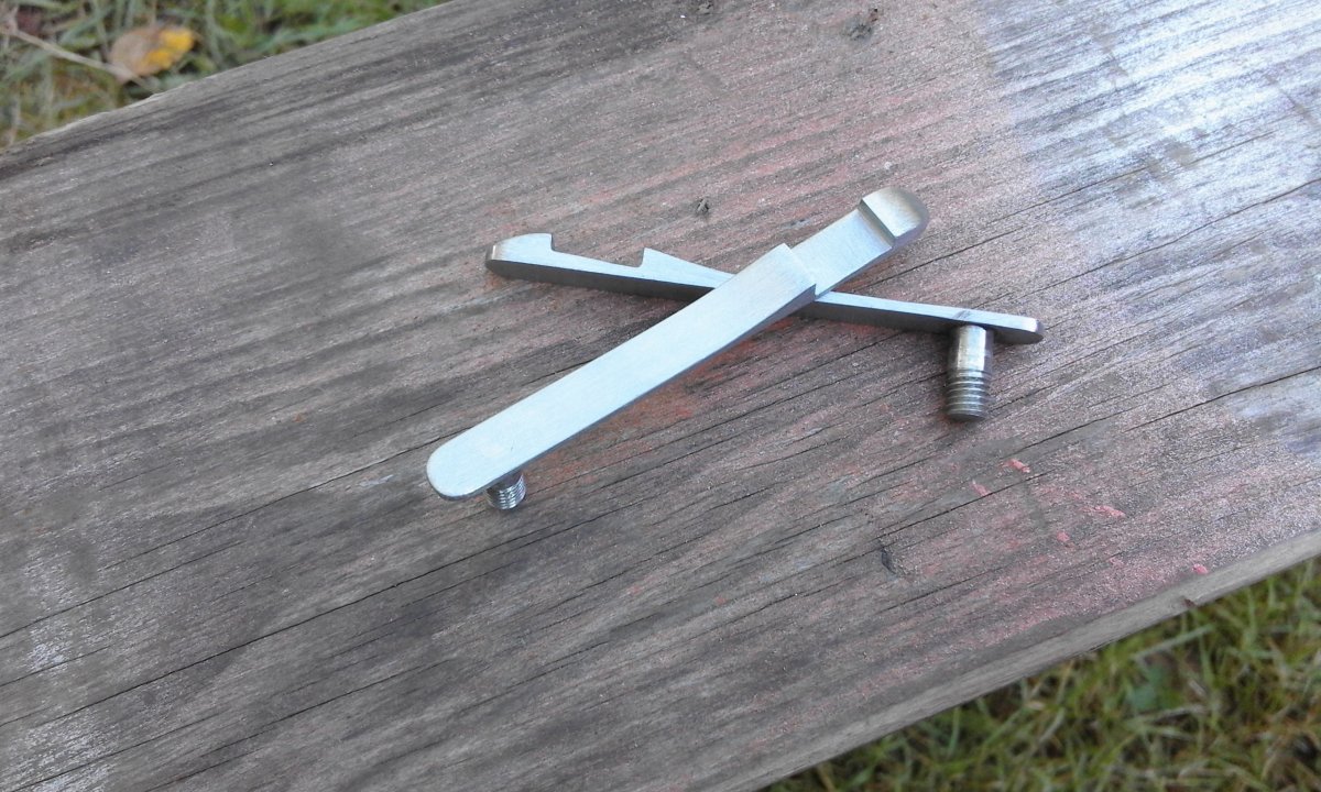

    Прошлифовал наждачкой, закрепив гайки в дрель.

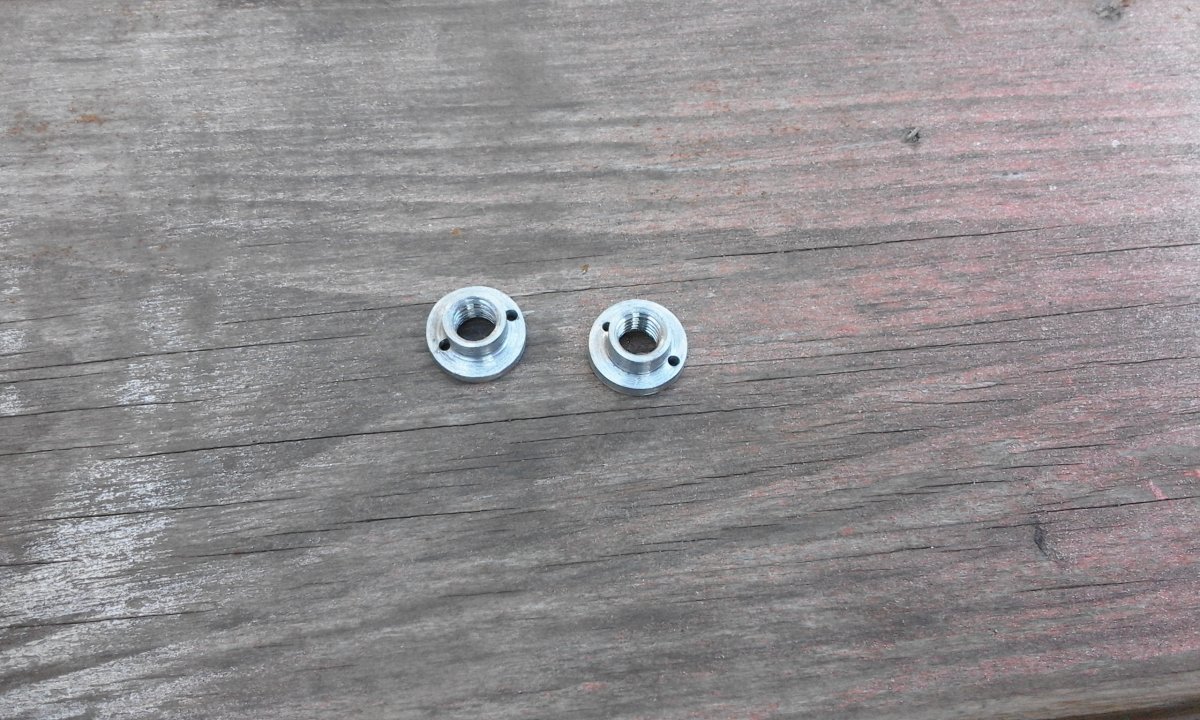

    В даный момент гайки выглядят так. По фаскам видимо я чтото упустил. На тех фото которые в наличии что то я фасок неуглядел.

    ...маленькие отверстия на гайках - сквознЫе...
    ГеннадийВ, Otto 663, Стрипа и 4 другим нравится это.

    Спасибо за поправку, исправлю. (Не ошибается тот, кто ничего не делает).

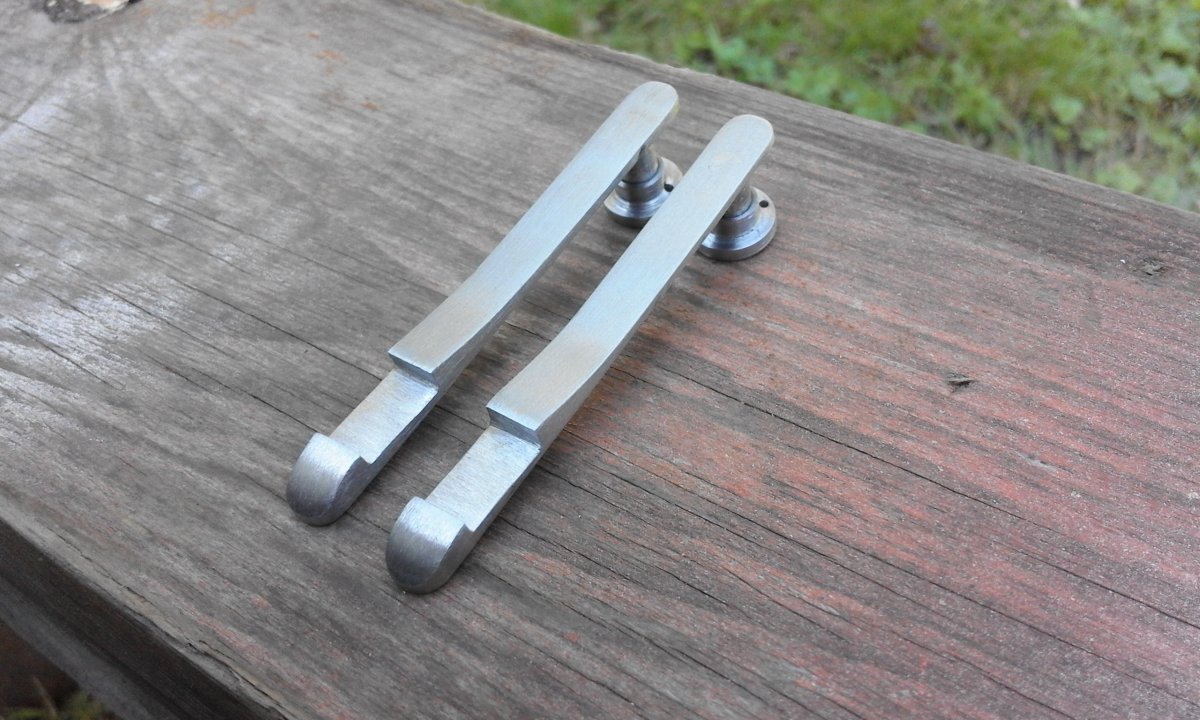

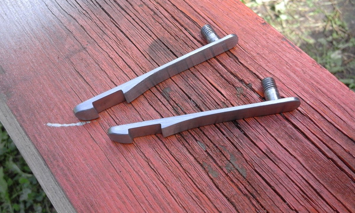

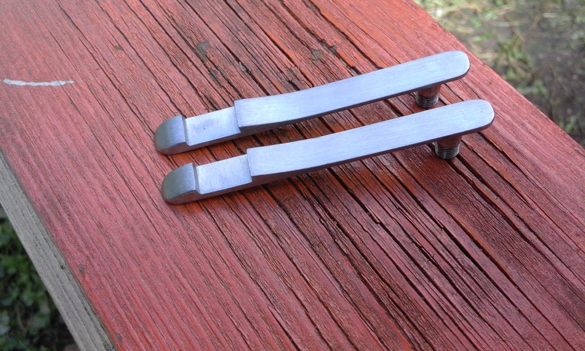

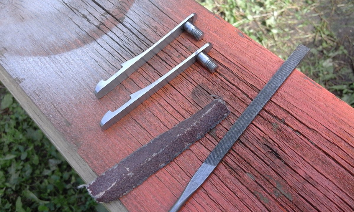

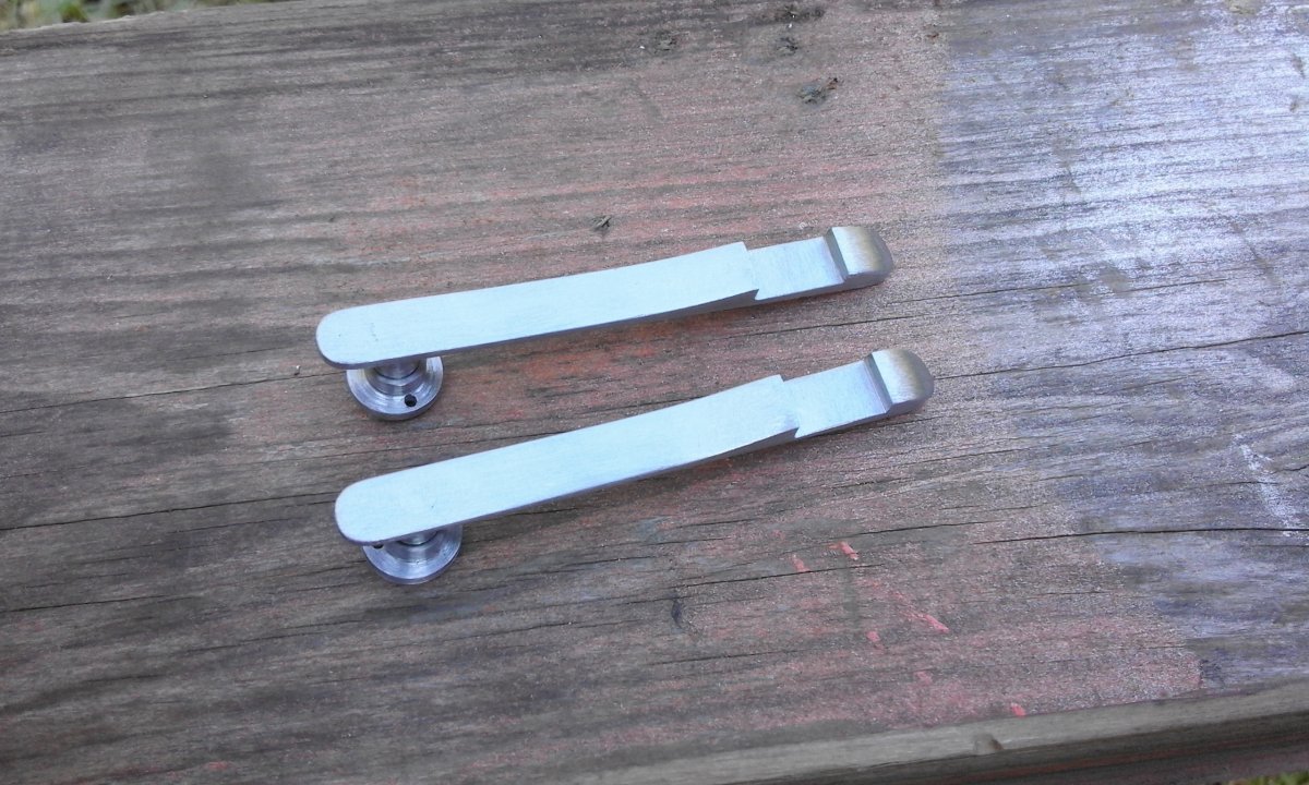

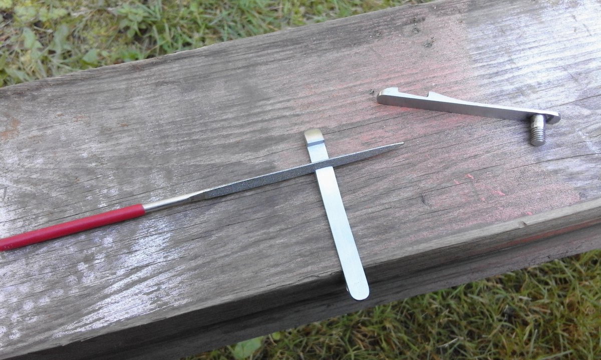

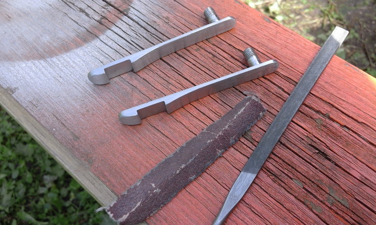

    Довёл пружины надфилями и наждачкой.

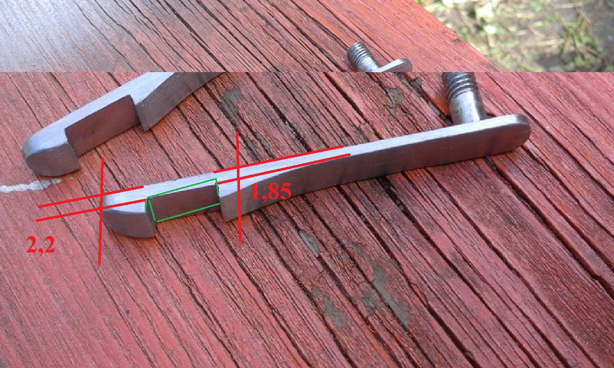

    ...тут еще высмотрел один нюансик :
    там паз под собсно кольцо чуть не такой (трохи под углом)
    ГеннадийВ, Otto 663, Стрипа и ещё 1-му нравится это.
  10. 663
    663 ✠ Moderator
    17
    7.598
    Україна.
    В понедельник гляну что можно сделат, думаю всё исправимо.

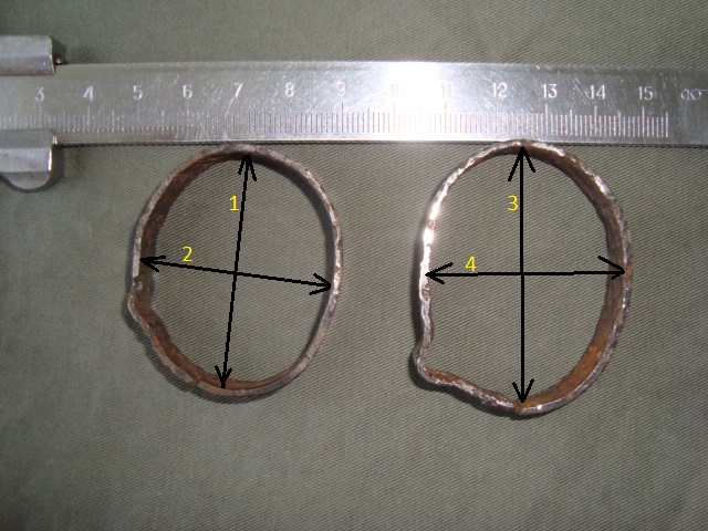

    Подскажите размеры колец по внутреннему диаметру.
    С понеделника решился занятся ими, по сколку над пружинами осталось работы на минут 20.
    ГеннадийВ, Стрипа и Бек нравится это.
  13. A10A
    A10A General-leutnant
    23.974
    Київ, Україна
    ...у меня получилось:
    33,5 и 45,5 (меньшее кольцо)
    37,5 и 48,0 (большое кольцо).
    ГеннадийВ, Otto 663, Бек и ещё 1-му нравится это.

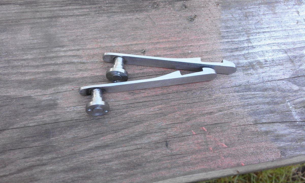

    Подвёл посадочное место колец в нужный вид. Сделать в идеал не получилось 0.2мм уже не вернёш. Не горе.

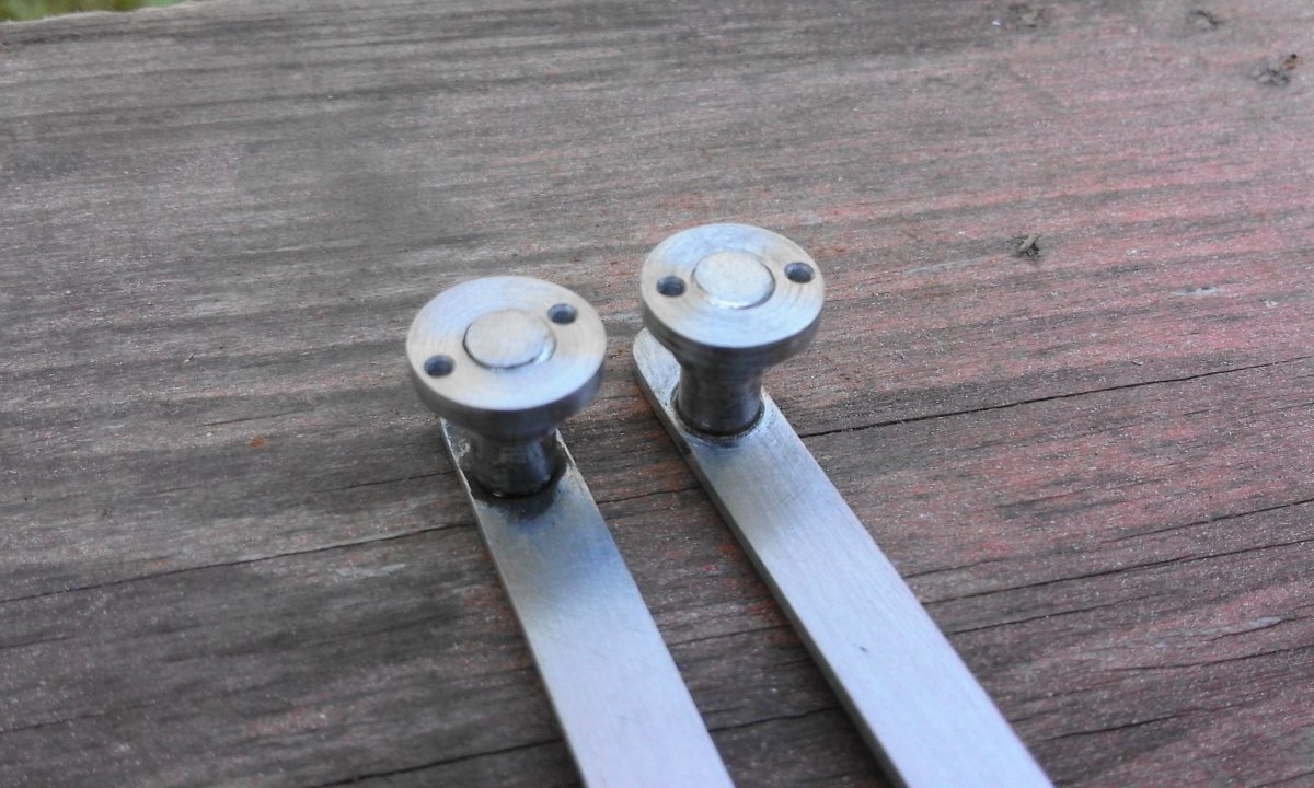

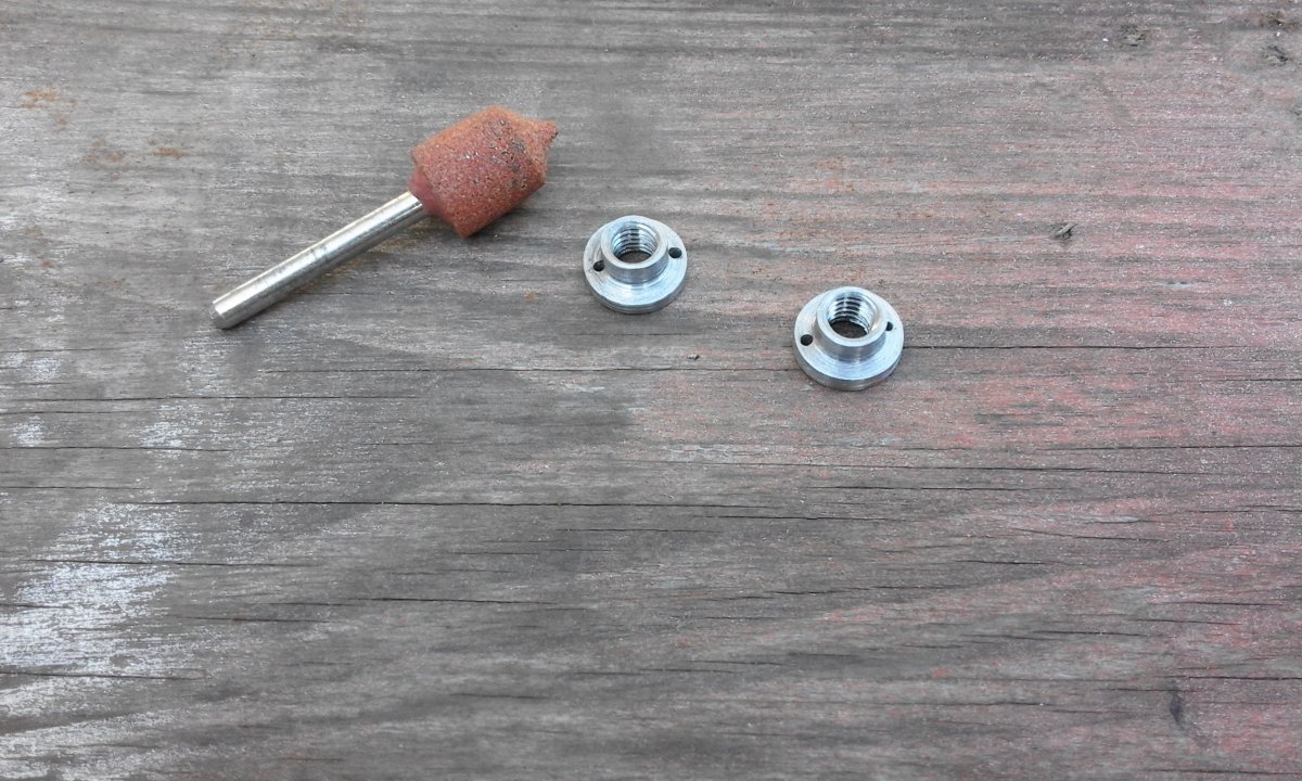

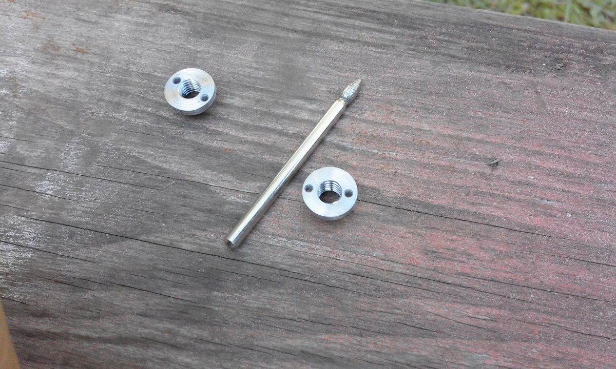

    По гайкам.

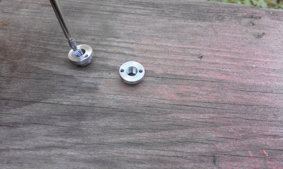

    Просверлил уже сквозные отверстия.
    ГеннадийВ, Otto 663, Стрипа и 5 другим нравится это.
  17. 663
    663 ✠ Moderator
    17
    7.598
    Україна.
    Снял фаски.
  18. 663
    663 ✠ Moderator
    17
    7.598
    Україна.
    Подходящей алмазной насадкой дремеля снял фаски на маленьких отверстиях.

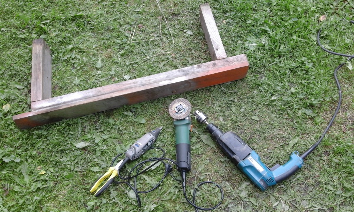

    И на последок рабочее место. Вместо верстака использовал непонятную скамейку толи подставку. для удобства в работе ложил её то ставил. (как всегда мастерю в командировке).

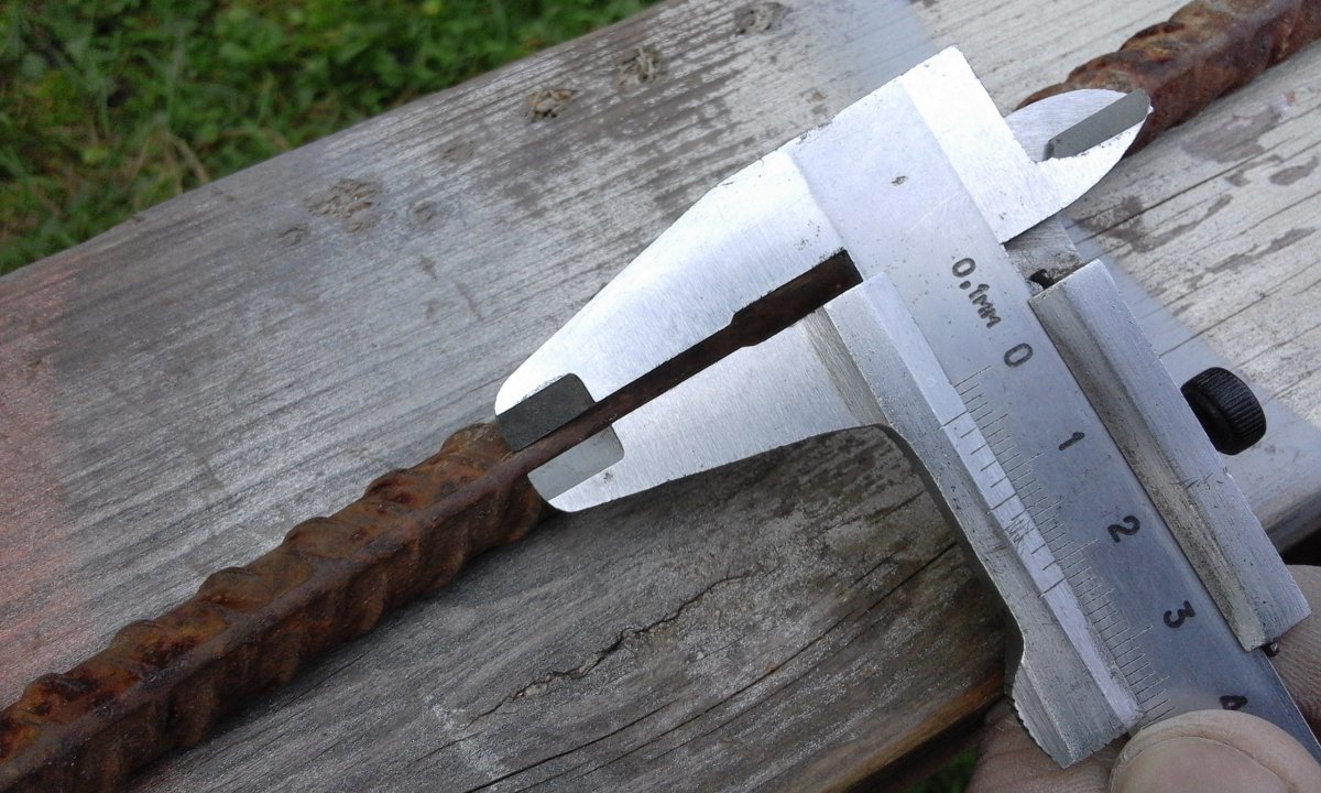

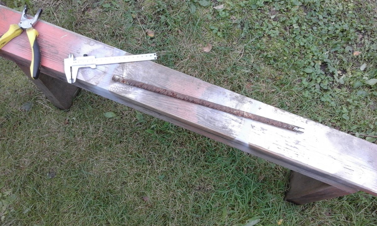

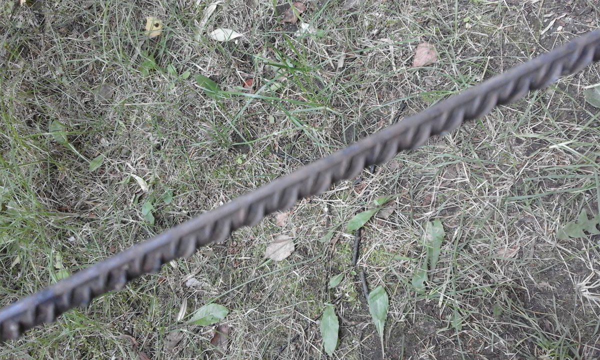

    Ложевые колца. Для начала решил сделать заготовку полосы для колец.
    Материал арматура.
    Что бы лишнего не пилить сделал замер колец по диаметру и длину перенёс на лист бумаги, отрезал арматуру с не болшим запасом.

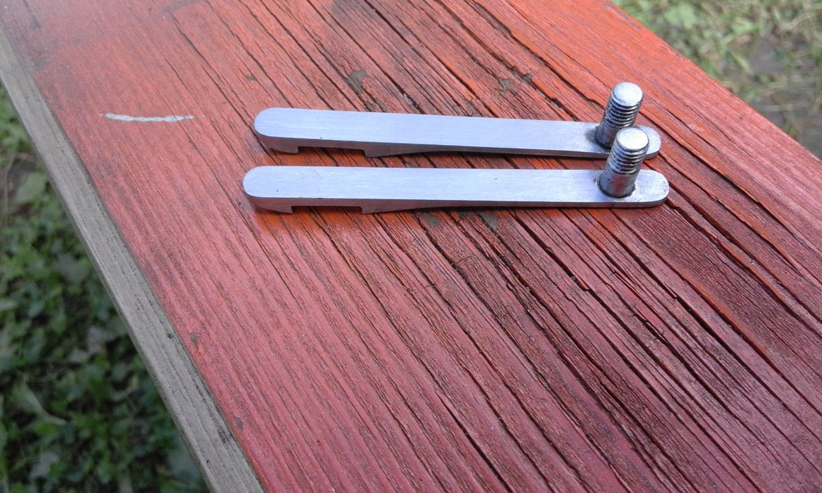

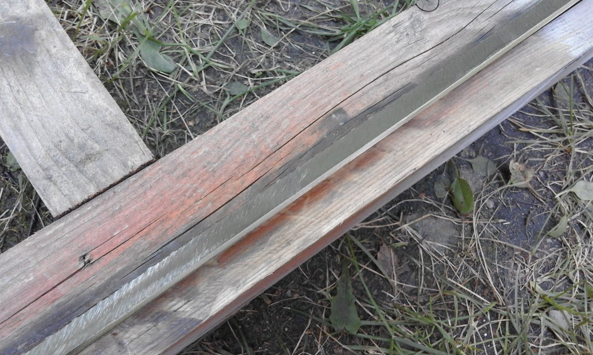

    Два ребра выбрал как направляющие. Спилил одну сторону в притык к рёбрам.

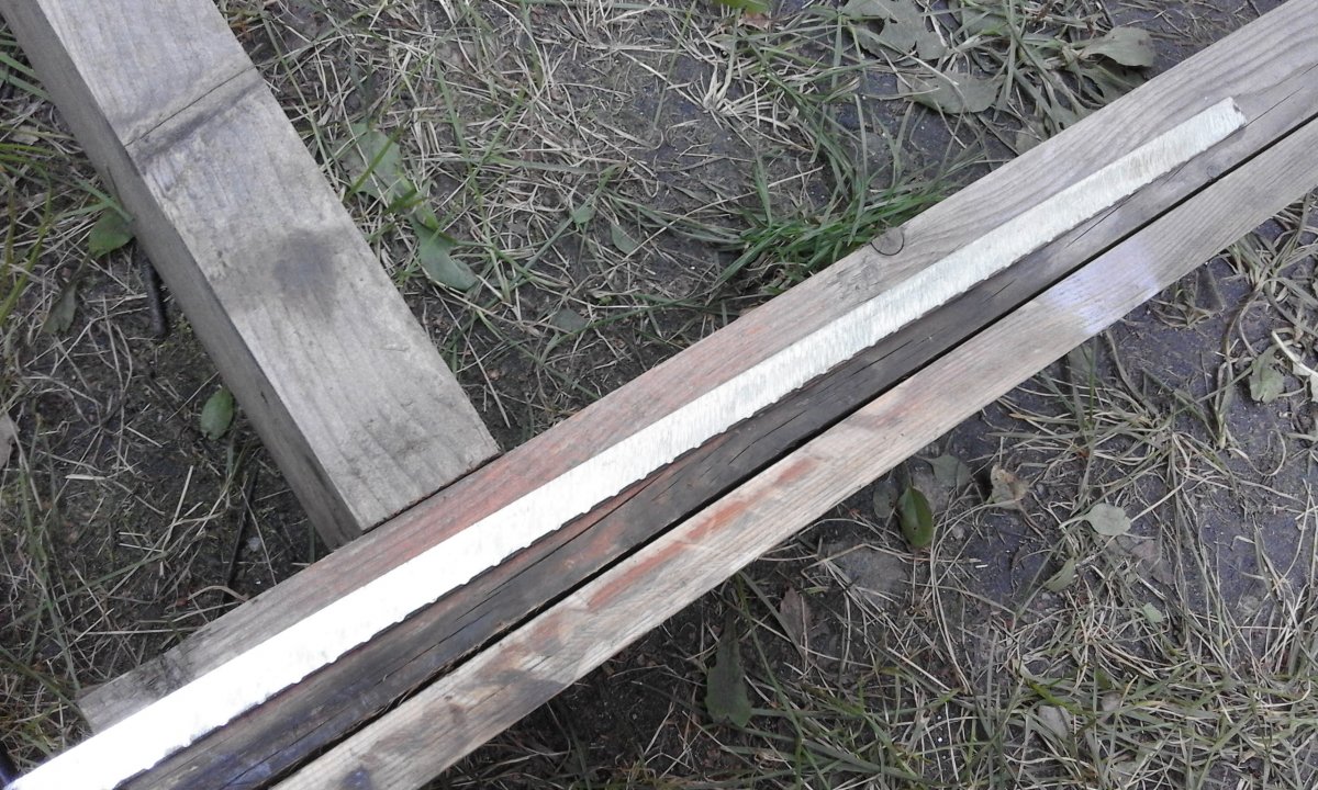

    Подогнал вторую сторону.

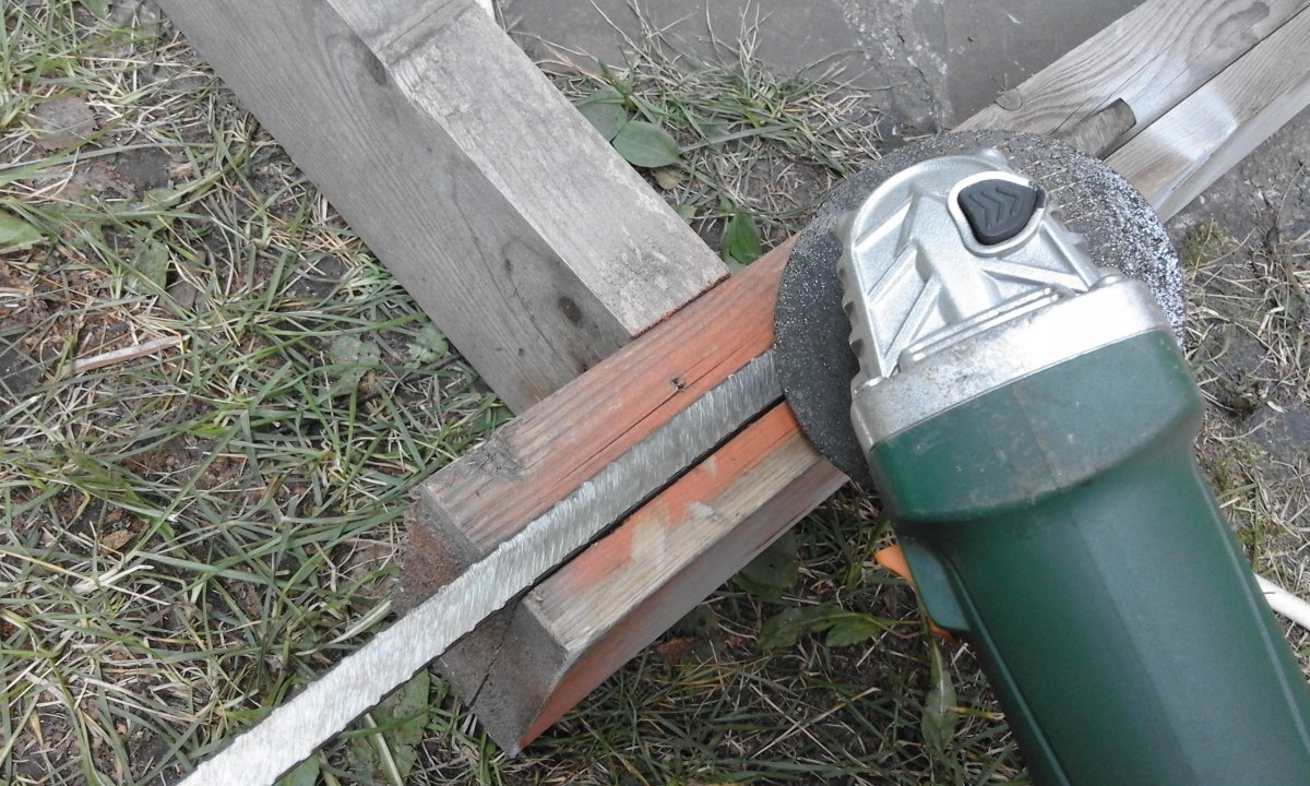

    Прошлифовал болгаркой одну грань.
