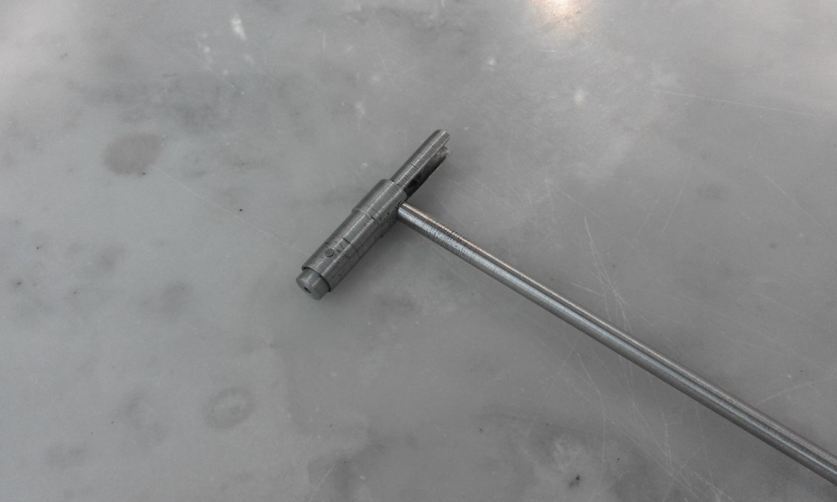

    Сегодня доделал шомпол. Нарезка резбы, подгонка в размер.
    ГеннадийВ, Otto 663, Стрипа та 7 іншим подобається це.
  4. 663
    663 ✠ Moderator
    17
    7.598
    Україна.
    Шомпол на бис.
    Потом провороню и чуть подзатру, перед сборкой макета СВТ.
    ГеннадийВ, Стрипа, Klemenz та 10 іншим подобається це.

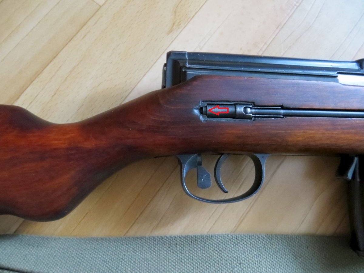

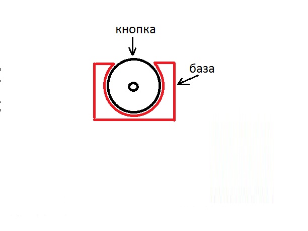

    По базе.
    Я так понял что кнопка заходит в базу, так что без нажатия не снять ?.
    ГеннадийВ, Otto 663, Стрипа та 4 іншим подобається це.
  6. A10A
    A10A General-leutnant
    23.906
    Київ, Україна
    ...и с противоположной стороны рукоятка тоже давит в базу (за счет шарика шомпола)...
    Останнє редагування: 30 сер 2016
    ГеннадийВ, Otto 663, Стрипа та 3 іншим подобається це.

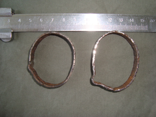

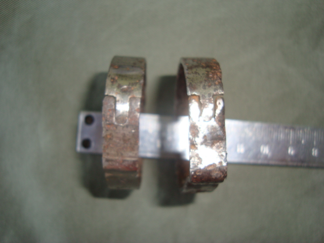

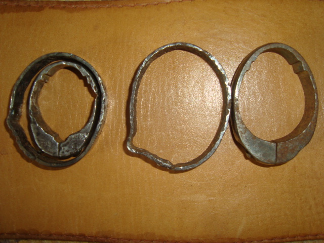

    ...ложевые кОльца :
    толщина металла 2 мм, ширина полосы - 10 мм.
    Замки: длина язычка - 8 мм, ширина 3,5 мм.
    Otto 663 та 663 подобається це.
  8. A10A
    23.906
    Київ, Україна

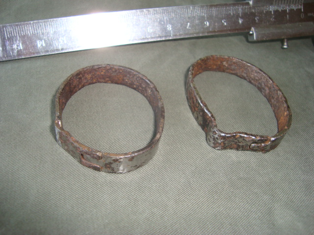

    ...мои колечки виявились дещо деформовані, тому доведеться підрівняти
    (фото 4 - прівнюючи з великими мосіна)
    ГеннадийВ, Otto 663, Стрипа та 2 іншим подобається це.

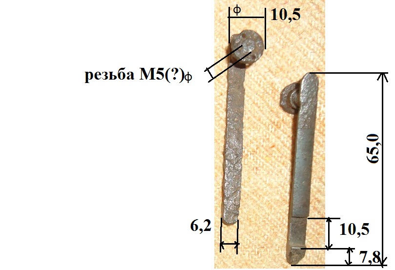

  9. A10A
    23.906
    Київ, Україна
    Otto 663, Killer та 663 подобається це.

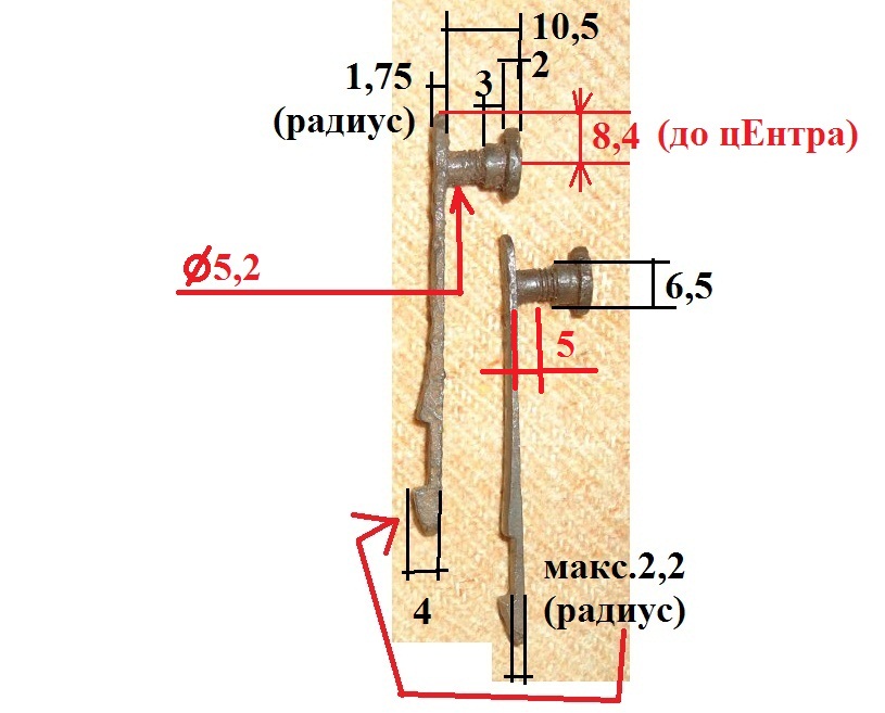

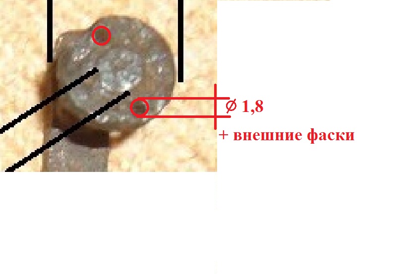

  10. A10A
    23.906
    Київ, Україна
    + ще по гайці...

  12. 663
    663 ✠ Moderator
    17
    7.598
    Україна.
    Висоту болта підкажіть. Дістав хороший наконечник але болти нормално не викрутилися, прийшлося зшліфовувути кінці.
    Стрипа подобається це.
  13. A10A
    23.906
    Київ, Україна
    - 6,5 мм
    ГеннадийВ, Стрипа, Killer та ще 1-му подобається це.

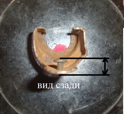

  16. 663
    663 ✠ Moderator
    17
    7.598
    Україна.
    Поки що лише питання на кмітливість. Хотілобся знати яка задня сторона на деталі в яку вставляється шомпол, кругла чи плоска ?.
    Вже почав робити, та задумався, переробляти не охота.
  17. A10A
    23.906
    Київ, Україна
    ...як на мене - кругла...
    663 подобається це.

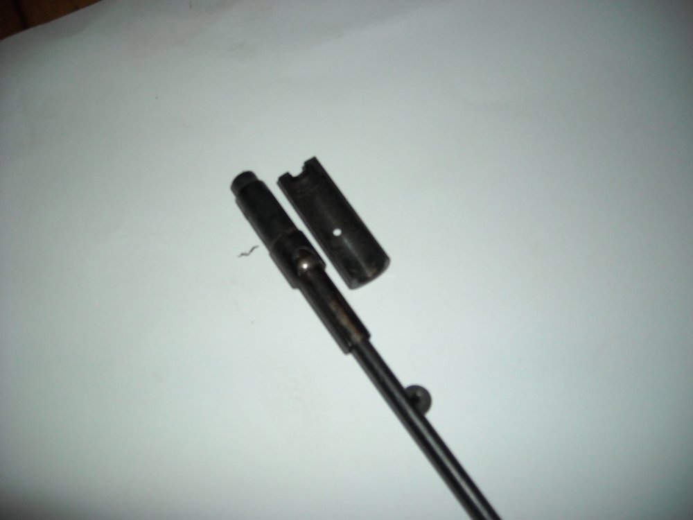

  19. 663
    663 ✠ Moderator
    17
    7.598
    Україна.

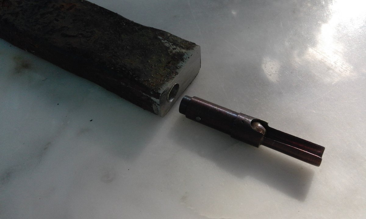

    К работе. Взял заготовку,штангель и рукоятку шомпола, приготовился к работе. Буду делат по рукоятке шомпола, без размеров.
  20. 663
    663 ✠ Moderator
    17
    7.598
    Україна.

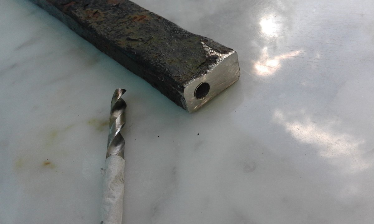

    Просверлил отверстие толщиной в кнопку по длинне целой детали.

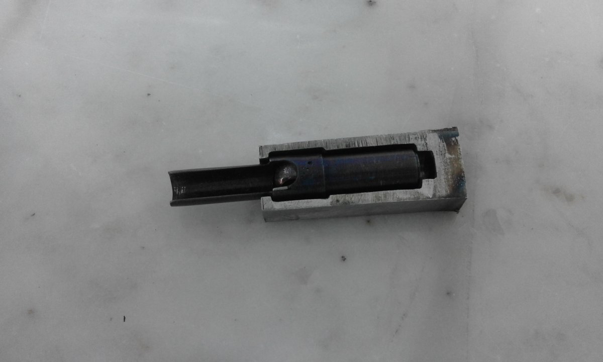

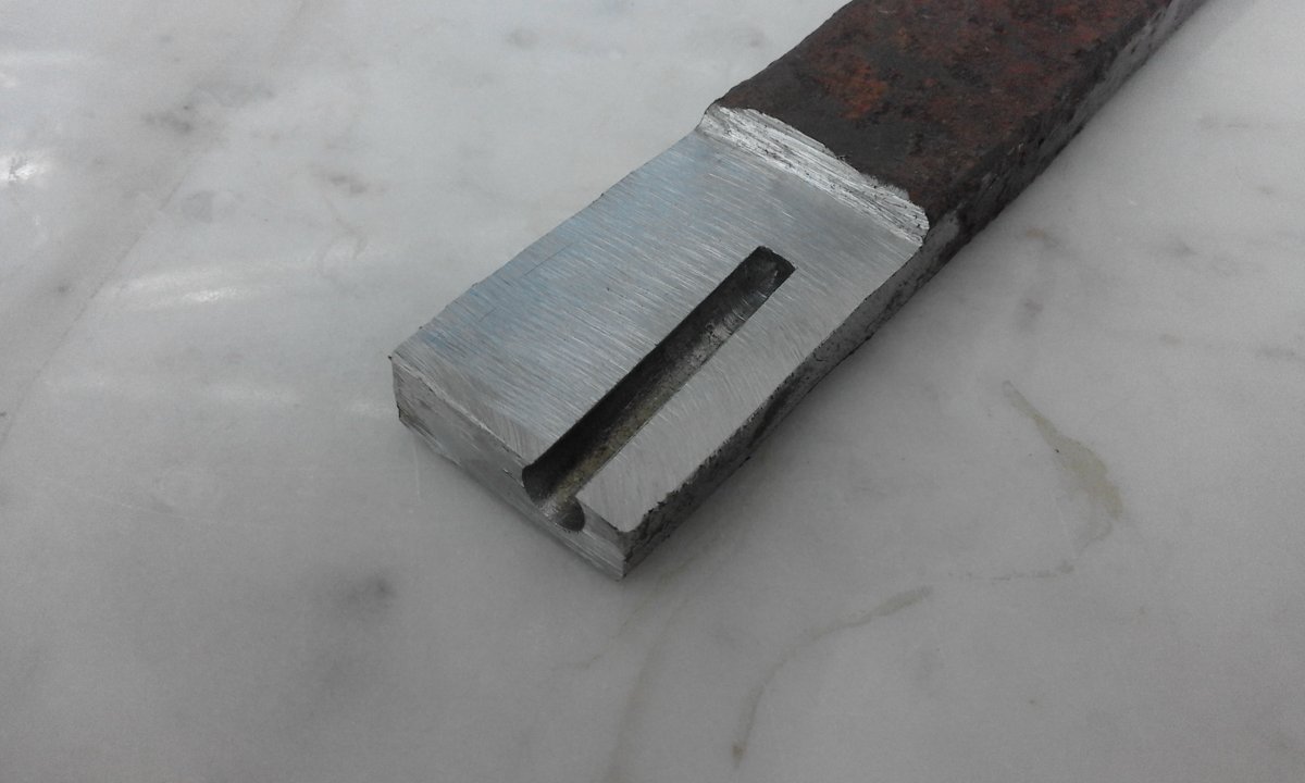

    Спилил по плоскости, пока не показалось отверстие.

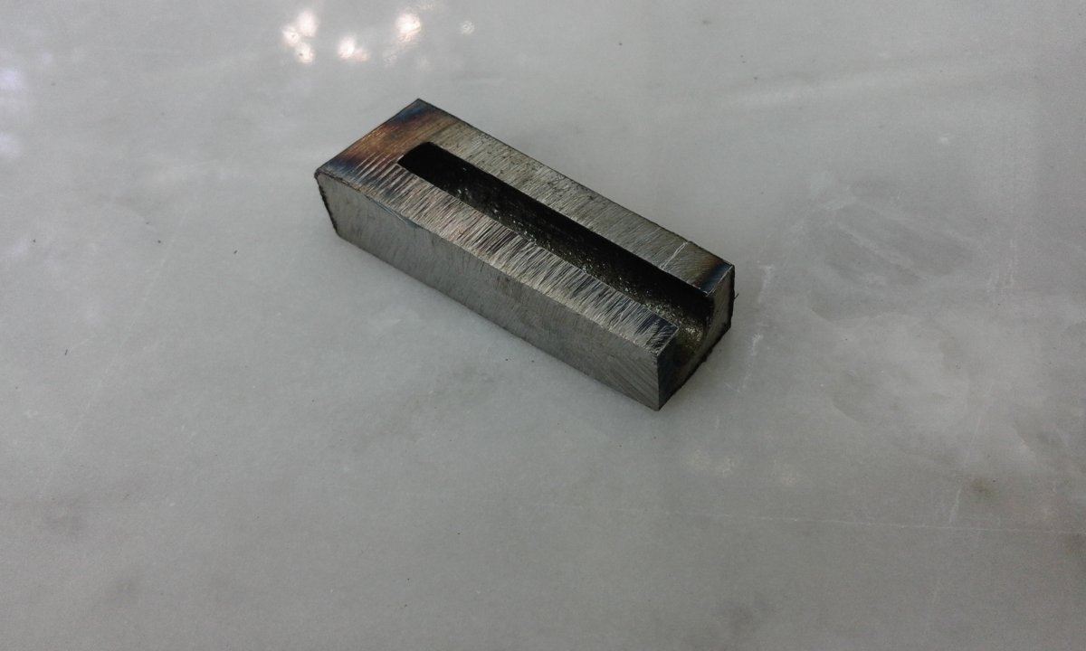

    Сделал расчёт размеров и начертил на заготовке, с запасом.
  23. 663
    663 ✠ Moderator
    17
    7.598
    Україна.
    Отрезал заготовку от массива.
  24. 663
    663 ✠ Moderator
    17
    7.598
    Україна.

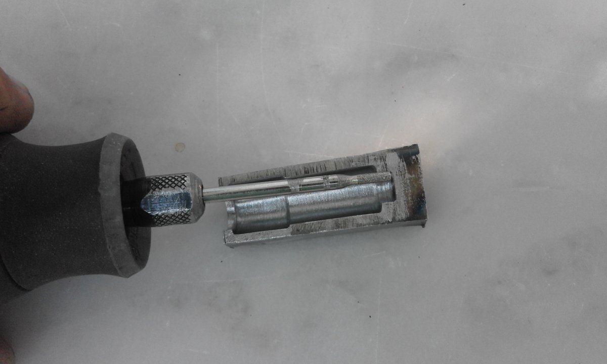

    Дремелем выбрал один элемент.

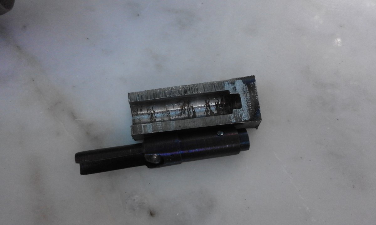

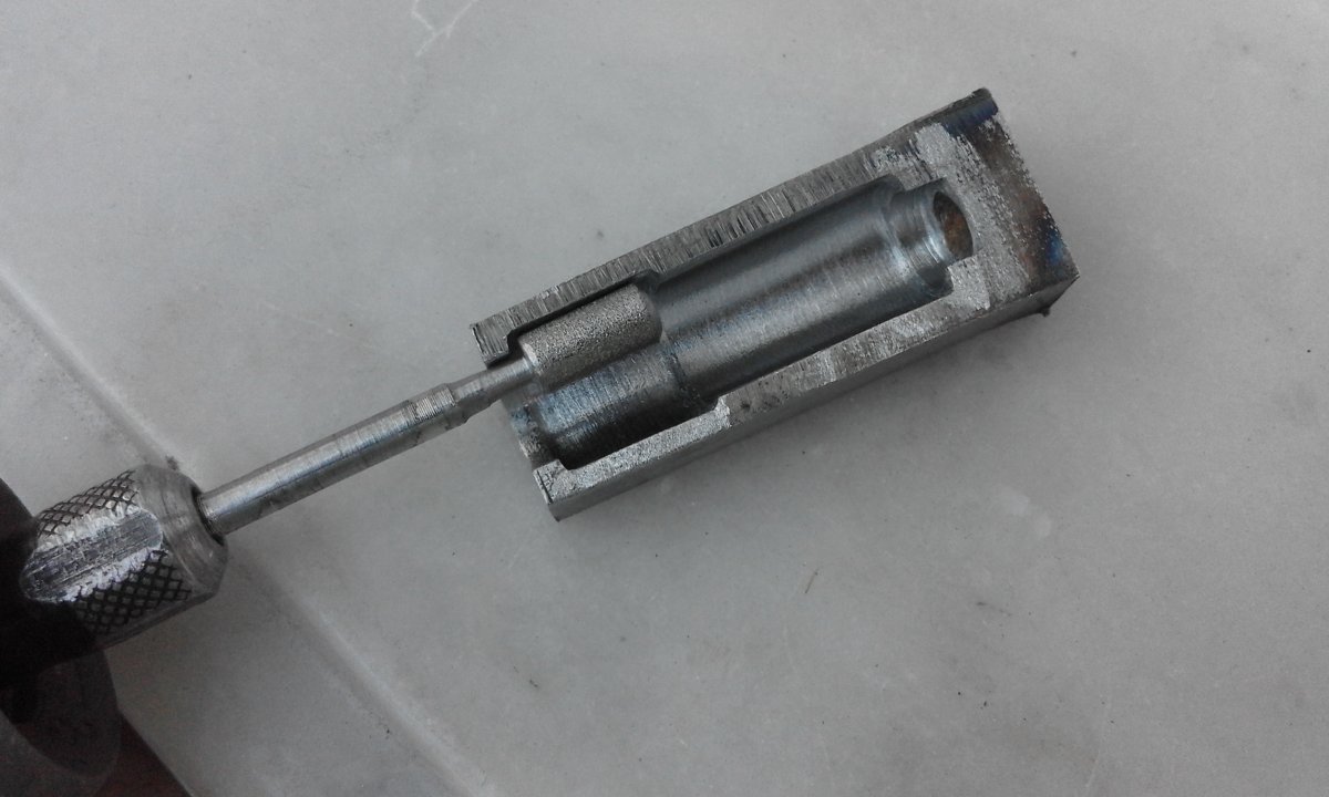

  25. 663
    663 ✠ Moderator
    17
    7.598
    Україна.

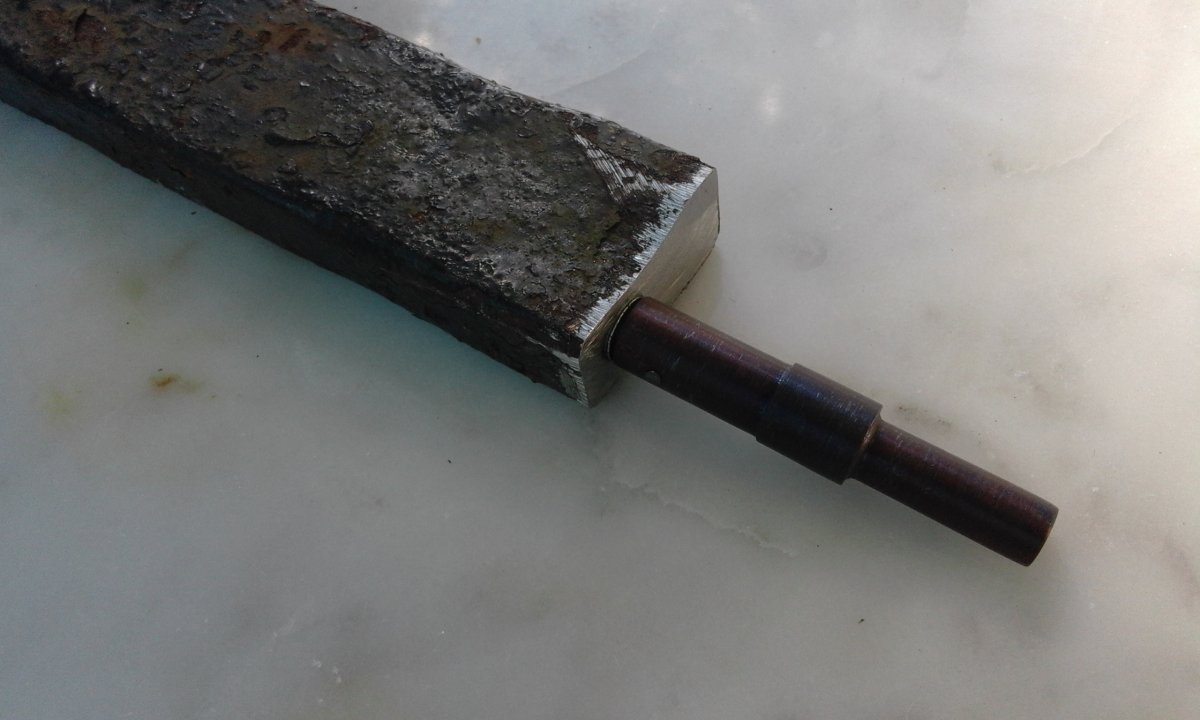

    Подогнал посадочное место под рукоятку без кнопки, для удобства. Подгонку делал дремелем с алмазными насадками разных диаметров.
    ГеннадийВ, Otto 663, Стрипа та 5 іншим подобається це.

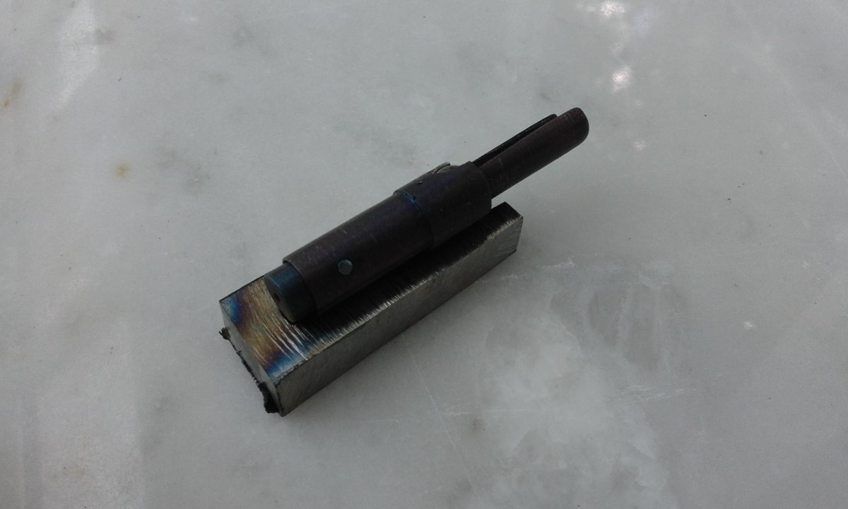

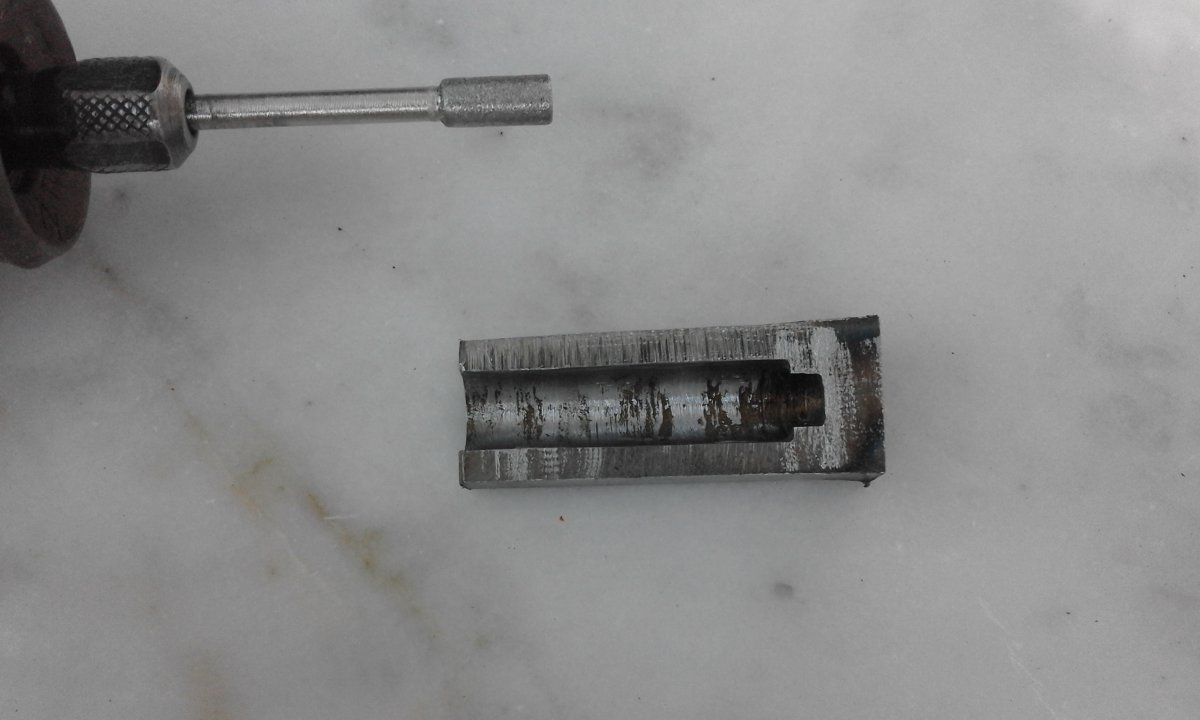

  26. 663
    663 ✠ Moderator
    17
    7.598
    Україна.

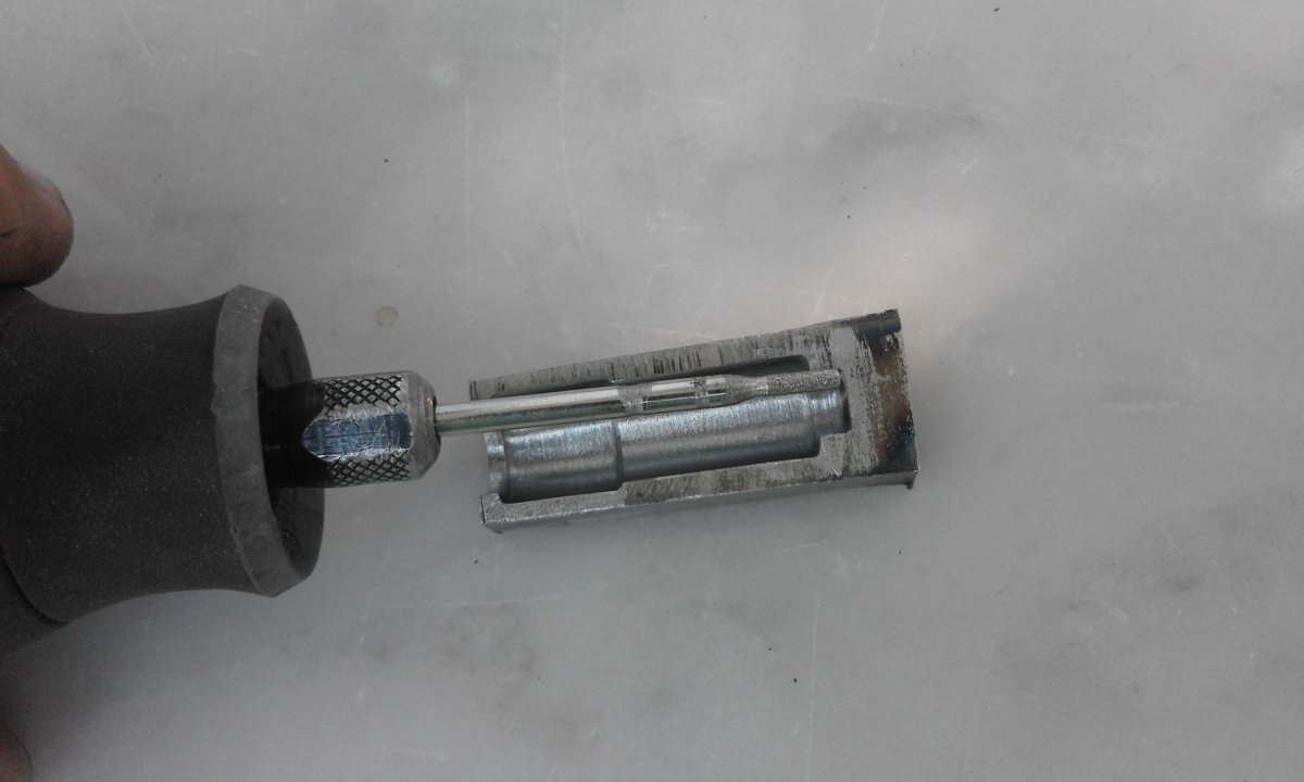

    Хочу поделится маленькой хитростю. Для того что бы сделать более глубокую фрезеровку я спилил чуток ось. Насадка при этом ничуть не испорчена.
