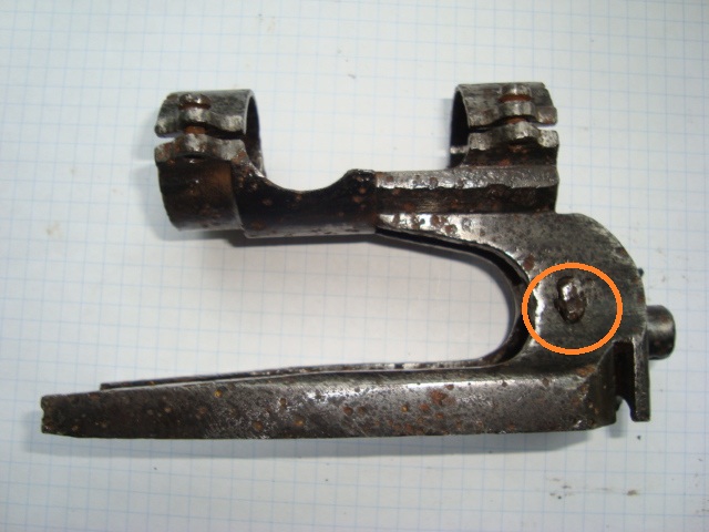

    Выскажу свои мысли по переделке колец из мосинских в СВТшные. Я мыслил разрезать мосинские в том месте где шомпол и вварить изгиб под шомпол. В таком случаи сохранится центровка колец, центр соединения. Иначе центр соединения уведёт в сторону, и не гарантия что длинна по диаметру подойдёт. А так отрезать всё лишнее и приварить нужное. Главное не трогать те места которые работают на разгип.

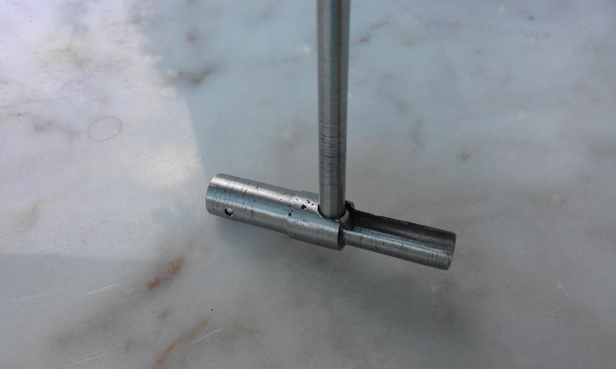

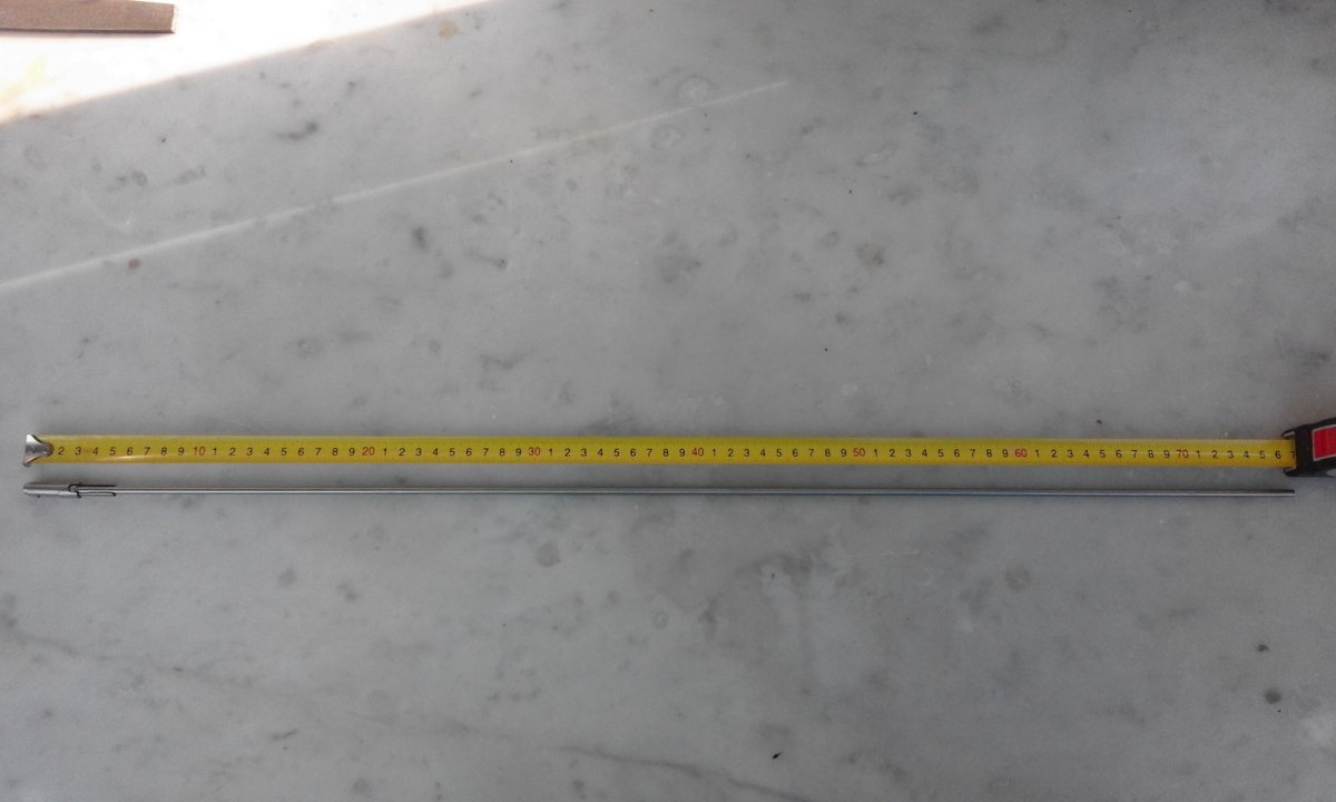

    Продолжил свою работу над шомполом. По скольку схемма изменились то первым делом решил переделать всё как надо.
    Первая переделка, делал новую деталь, сверлил пилил, шлифовал. Практически готовая деталь на последнем фото, осталось при сборке шлифануть если надо будет.

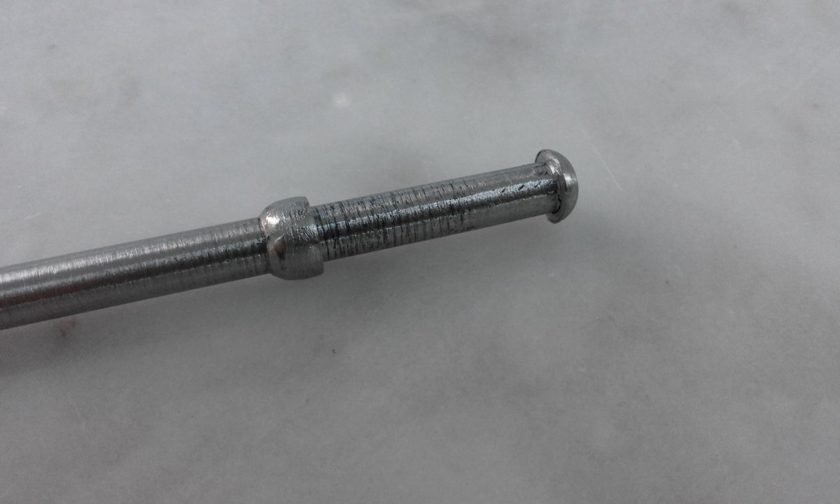

    Довёл пруток шомпола до ума. Как писал выше делал из арматуры. Прошлифовал в начале болгаркой а потом доводил на дрели с помощю напильника на малых оборотах.
    Одев шарик прошлифововал пруток до тех пор пока шарик не проходил по прутку и так постепенно до финиша. Шомпол получился ровненький и по толщине одинаковый.
    По длинне чуть длинноват, потом подрезался по нужной длинне.

    Проточил окончание шомпола по форме части не достающейся на шарике. (точил на дрели, предварительно собрав напильником на глаз).
    ГеннадийВ, Otto 663, Стрипа та 5 іншим подобається це.
  13. 663
    663 ✠ Moderator
    17
    7.598
    Україна.
    Результат работы с шариком. Скрипит но работает, потом чуть подшлифую при подгонке всех частей.

    По скольку шомпол по длинне делался с запасом, отмерял нужную длинну, накинув около 5 мм лишних для хорошего старта при нарезке резьбы. Лишнее потом срежу.
    Проточил на дрели с помощю напильника нужную форму и отрезал лишнее от шомпола.
    Резьбу нарежу чуть позже, к сожалению под руками нет плашки для резьбы.

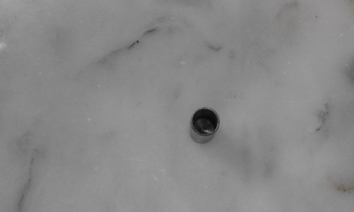

    Пружина. Снял из какого то механизма, отрезал в размер, подшлифовал края реза, что бы шарик гладко двигался.

    Собрал всё в кучку и проверил работу. Отметил скотчем на сколько прячется шомпол в рукоятку.

    Всё что по шомполу получилось на данное время. Осталась только резьба, воронение и смазать.

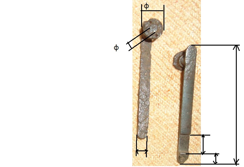

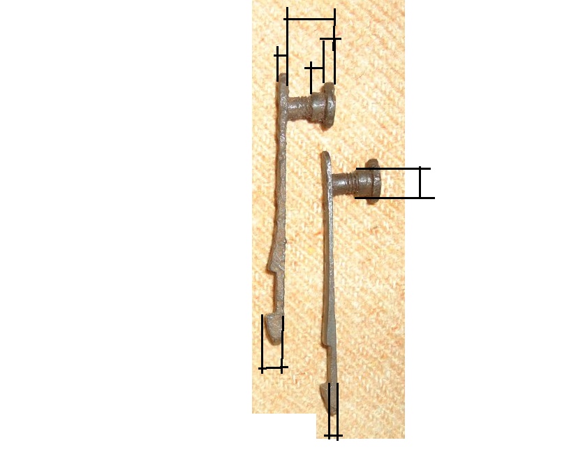

    Хотелось бы узнать, есть ли у кого из форумчан ложевые пружины. Нужны размеры. Собрался мастерить их. Работа не сложная зато нужная.
    ГеннадийВ та Стрипа подобається це.
  23. 663
    663 ✠ Moderator
    17
    7.598
    Україна.
    Накидал кое какие схемки, вот бы размеры кто проставил.
