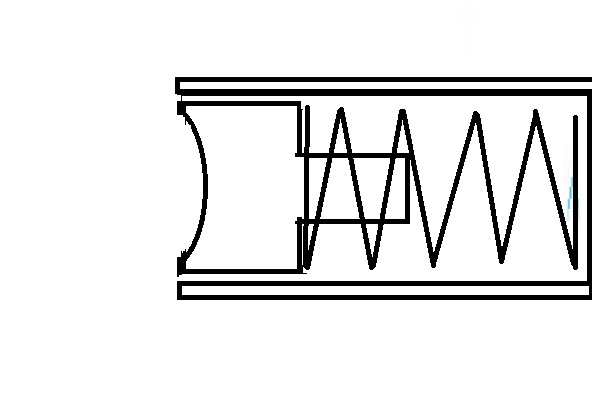

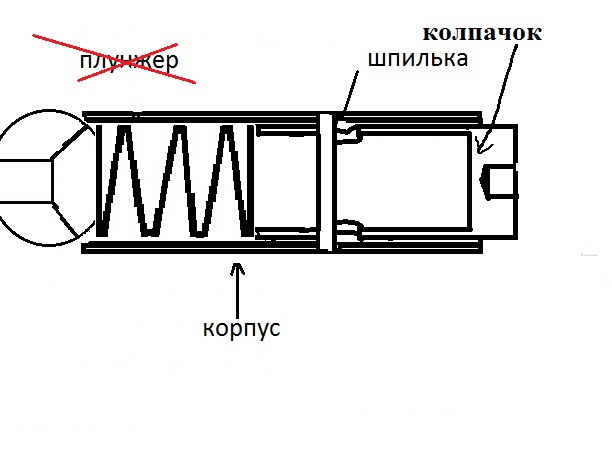

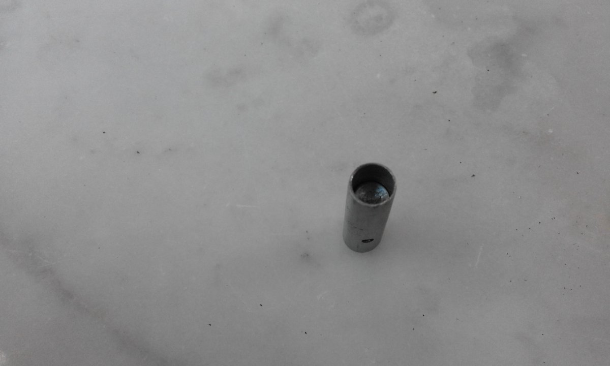

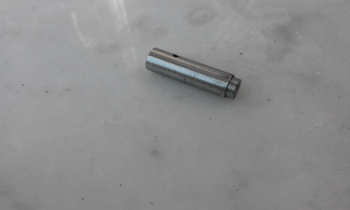

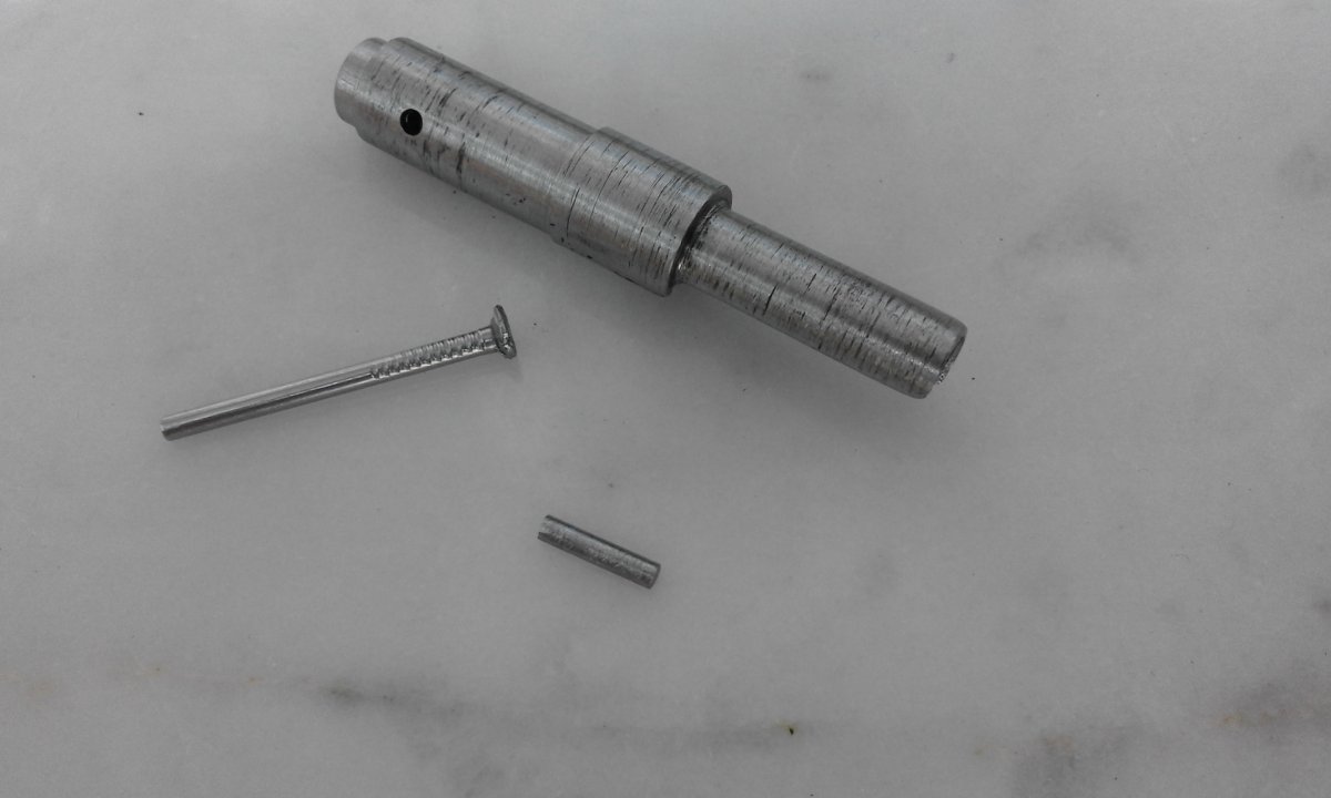

    По плунжеру.
    Накидал схемку вида плунжера. Как то делал схожую деталь на ППД 40. Решил сделать с направляющей для пружины и та же часть плунжера ограничитель нажатия. (это только моя догадка).
    ГеннадийВ, Стрипа, Killer и ещё 1-му нравится это.
  4. 663
    663 ✠ Moderator
    17
    7.598
    Україна.

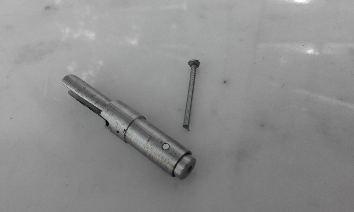

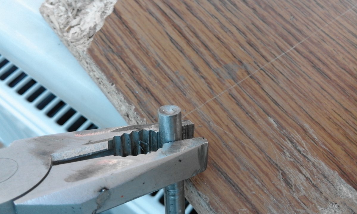

    И так по порядку, мастерить решил по своей схеме, если чего не так, переделаю.
    Засверлил торец сверла под шарик (больше никакого другого материала не нашол).
    ГеннадийВ, Otto 663, Стрипа и 2 другим нравится это.

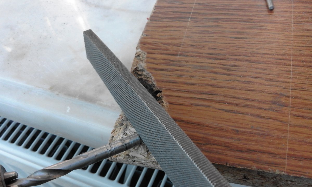

    Проточил на дрели с помощью напильника и надфиля форму плунжера.
    ГеннадийВ, Otto 663, Стрипа и 3 другим нравится это.

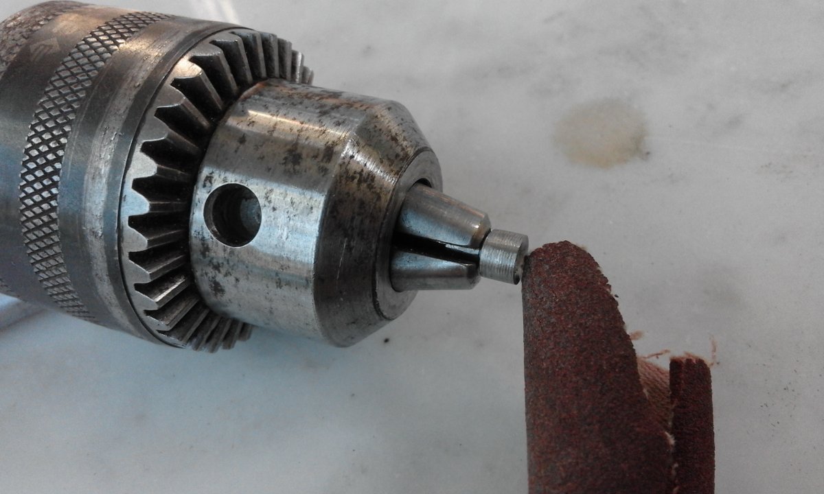

    Шлифанул деталь на дрели наждачкой, проверил посадку. Ещё один шаг сделан.

    Шплинт, делал из гвоздика.
    Остаток гвоздя оставил временно, для дальнейших работ сборки и разборки.
    ГеннадийВ, StudenT(), Otto 663 и 4 другим нравится это.

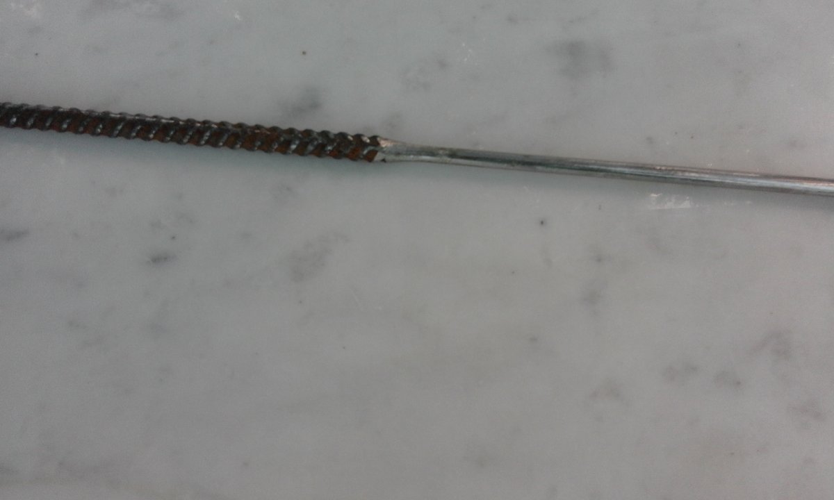

    Решился сделать и сам шомпол. Материал хороший для работы это арматура, ни в коем случаи не кругляк. Арматура сталистая а кругляк нет.
    Купил метр арматуры 8 мм, меньшей просто не было и начал болгаркой стачивать. Сточил в 5.5 мм примерно. Времени ушло минут 20.
    ГеннадийВ, Otto 663, Стрипа и 4 другим нравится это.

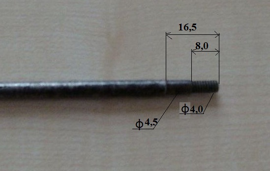

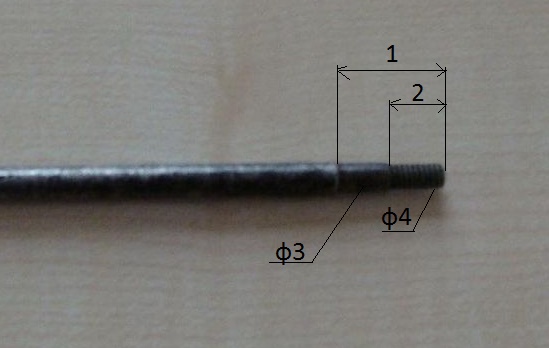

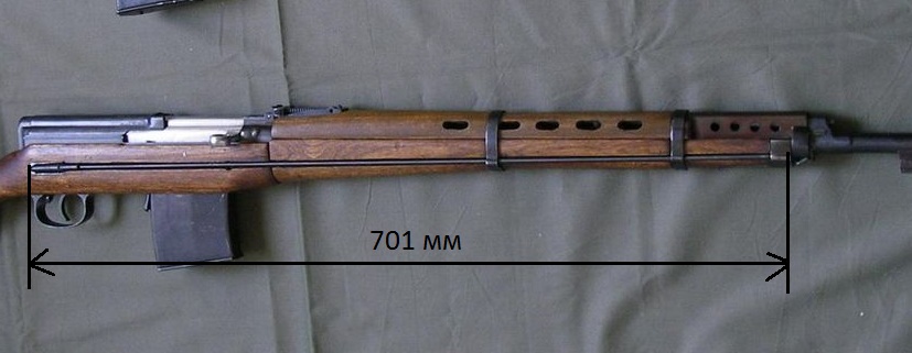

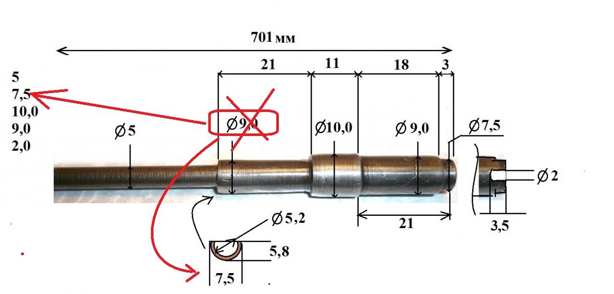

    Скажите пожалуйста, я правильно понял-
    - длинна шомпола 70 см и 1 мм. состояние шомпола закрыто в одну линию и шомпол не вжат в рукоятку ?.
    (очень переделывать не охота, шлифовка это умора)
    ГеннадийВ, StudenT(), Otto 663 и 3 другим нравится это.
  10. A10A
    A10A General-leutnant
    23.908
    Київ, Україна
    мерял рулеткой, +\- на неточность измерительного инструмента
    (я б для гарантии остАвил 705мм и подогнал по месту)

    По правде говоря, вначале хочу собрать обвес и потом по нему делать ложе. Получается где укажет длинна шомпола там и вставка под рукоятку будет.
    ГеннадийВ и Стрипа нравится это.
  12. A10A
    23.908
    Київ, Україна
    встАвка будет ближе на пару мм к ложевым кольцам, ибо колпачок должен в ней замкнуться

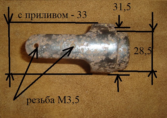

    [QUOTE="A10A, [/QUOTE]
    Ещё бы узнать для полной картины эти размеры.
    ГеннадийВ, Стрипа, Бек и ещё 1-му нравится это.
  14. A10A
    23.908
    Київ, Україна
    ...нема проблем :
    З.Ы. так, для разнообрази, полная длина с открытой рукояткой 680 мм ровно...

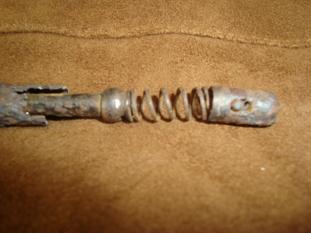

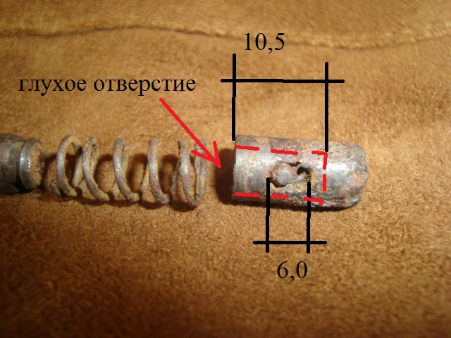

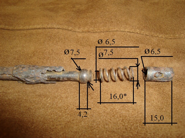

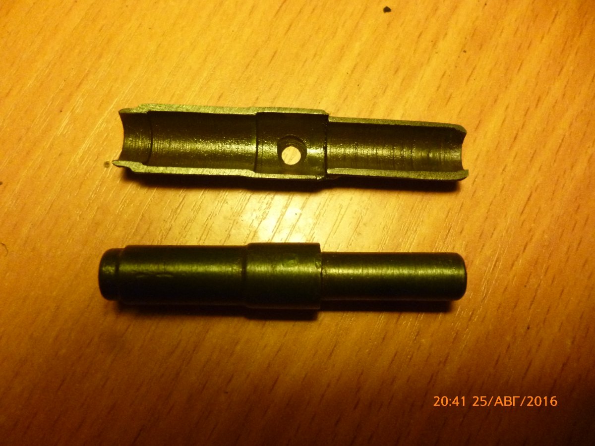

    Седня нашел поломатый шомпол, и, как для науки, честно его разломалъ...
    o_O:):D
    ...и оказалось, что все НАМНОГО ПРОЩЕ !
    извольте лицезреть :
  17. A10A
    23.908
    Київ, Україна
    ....колпачок тоже утАпливается в рукоятку (я это смутно предполагал)o_O:cool:

    Зверство !. Люди годами ищут а вы так.
    Otto 663, Стрипа, Killer и ещё 1-му нравится это.
  22. Jawist
    Jawist General-major
    18
    27
    7.937
    Слобода
    зато мы знаем что внутри

    Да в этом огромный плюс. И главное что пока вовремя узнали.
