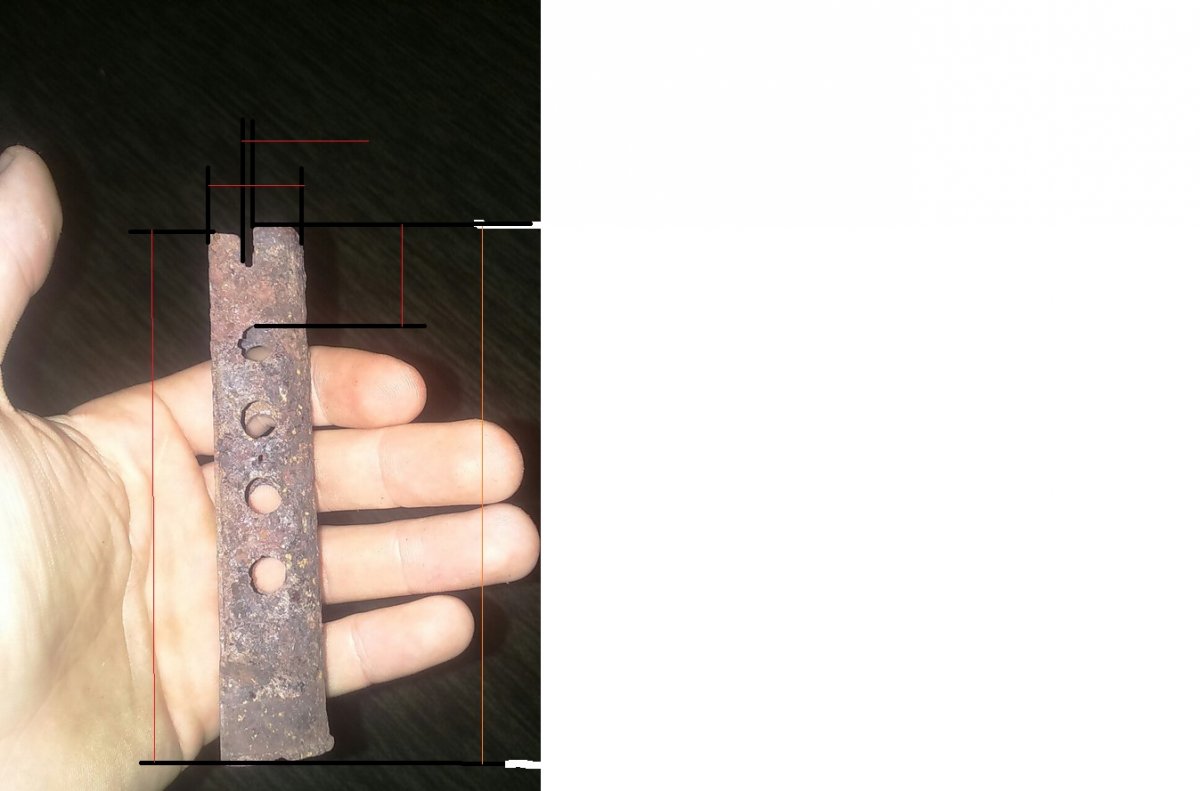

    пытался найти сейчас размеры сам еще раз. и что то совсем запутался где же 40 а где 38. Подскажите в чем же все таки разница? а тогда уже видно будет с деревом и размерами

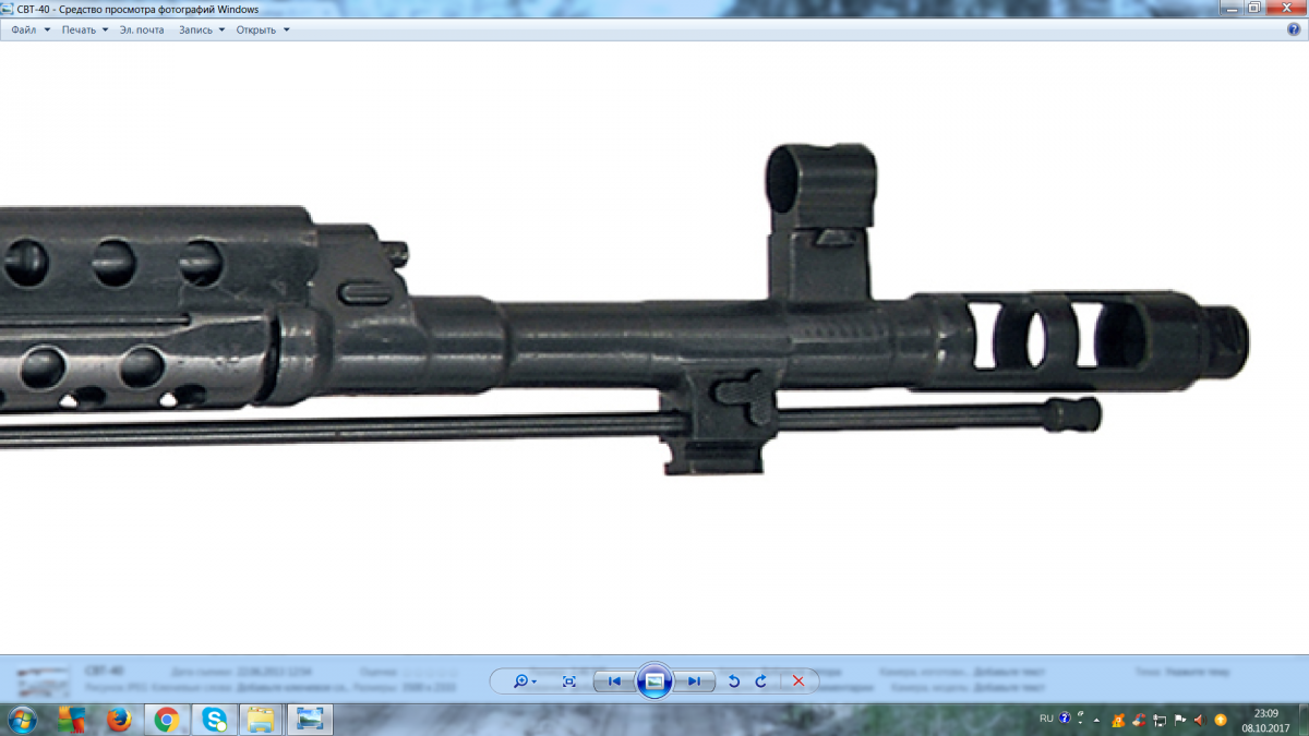

    У Вас свт 40

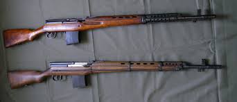

    Сверху свт 40я, снизу свт 38я

    вот второй вариант. кто то мне сказал что разница в нем. с тех пор я так и думал

    Да у свт 40 "пламегасители" ДТК были двух типов ранний и поздний

    На сколько я знаю после переделки свт 40 в авт 40, то есть автоматическую винтовку токарева, скорострельность винтовки возросла и было решено сделать ДТК с широкими канавками. но как показует практика дтк широкого типа встречается как на свт 40 так и на авт 40 ну и аналогично с меньшими прорезями встречались и на тех и на других винтовках
