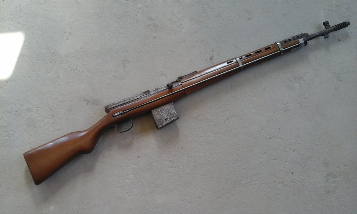

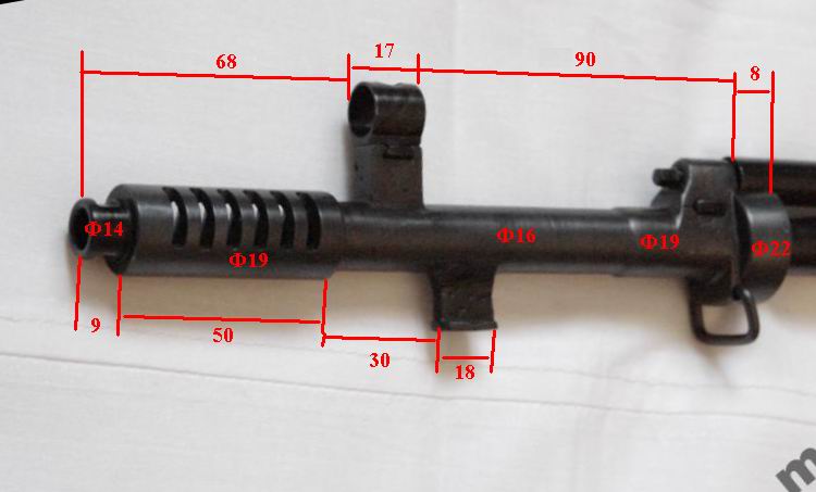

    может кто поможет с размерами надульника СВТ-40? (на фото свт38)

  3. 663

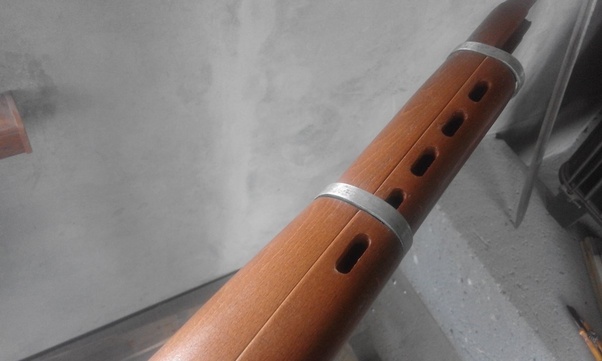

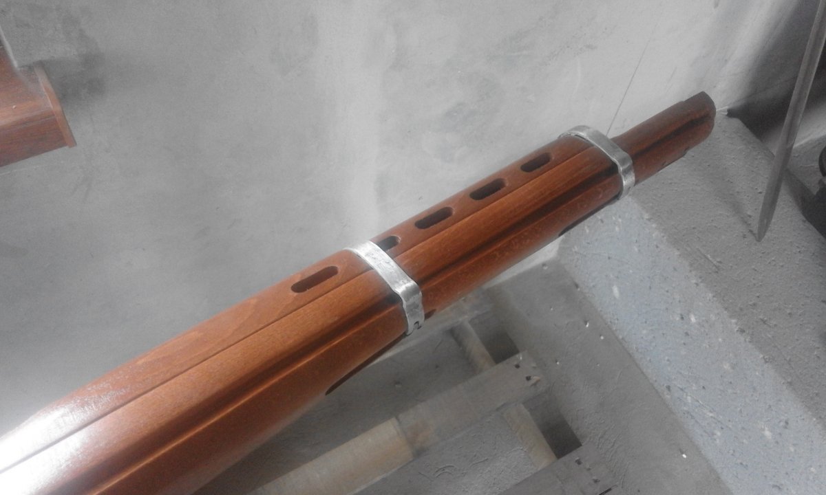

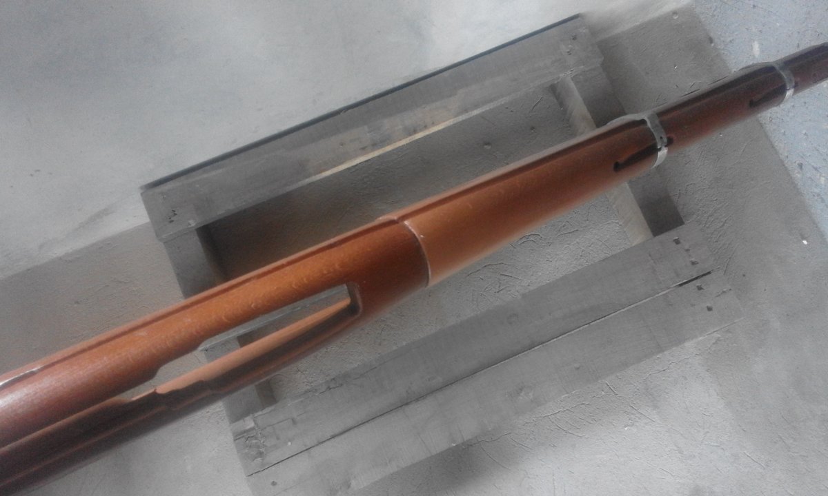

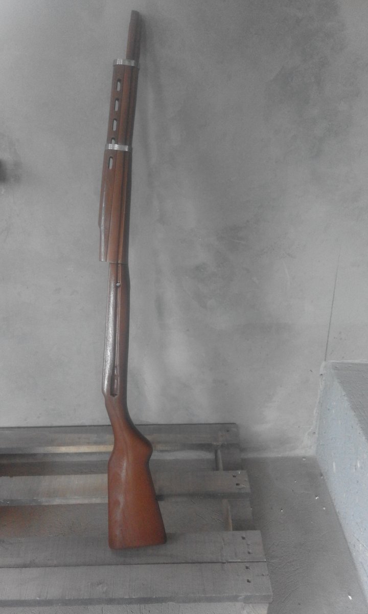

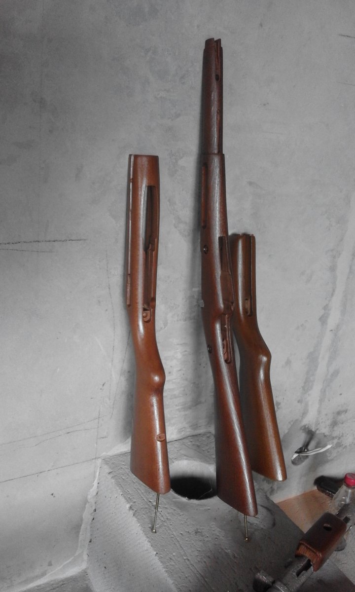

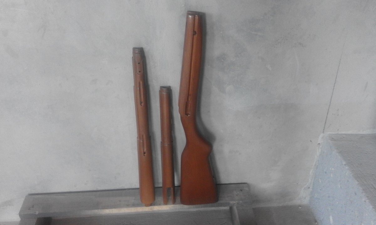

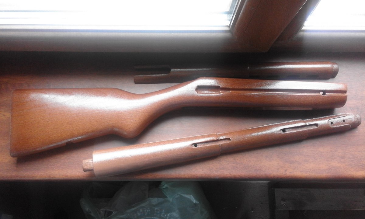

    Ложе после просушки. Больше не лачил, оставил как есть. В общих чертах, доволен результатом.

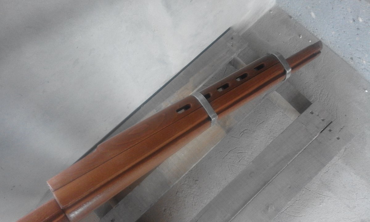

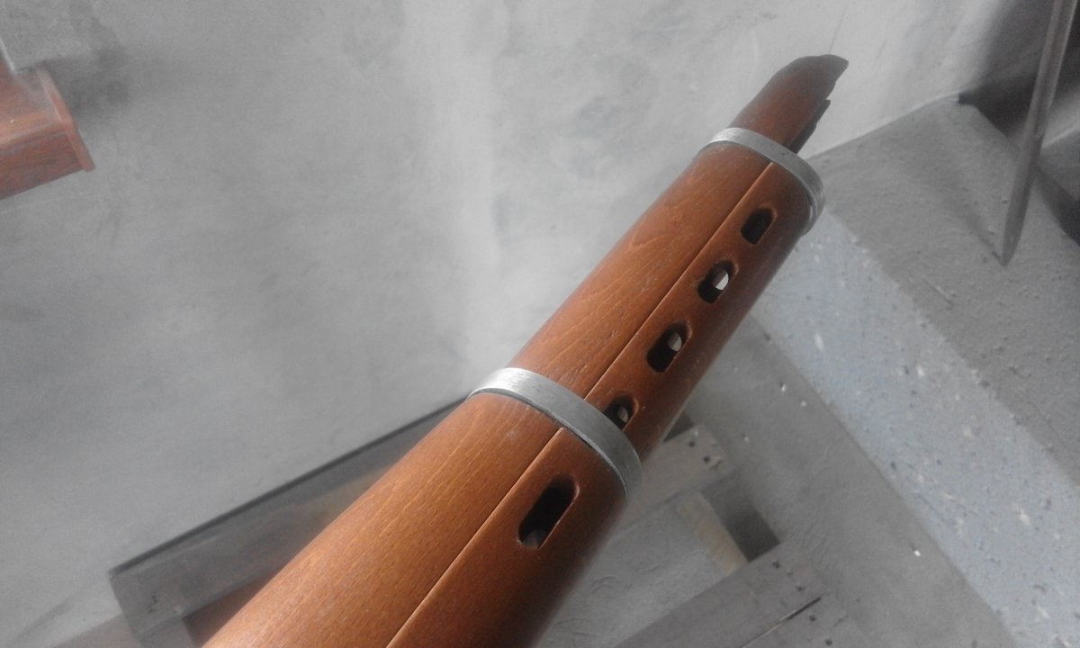

    Отдельно о кольцах. Кольца сели как родные. Как писал выше, предварительно перед лаковкой всё хорошенько подгонял, не зря.

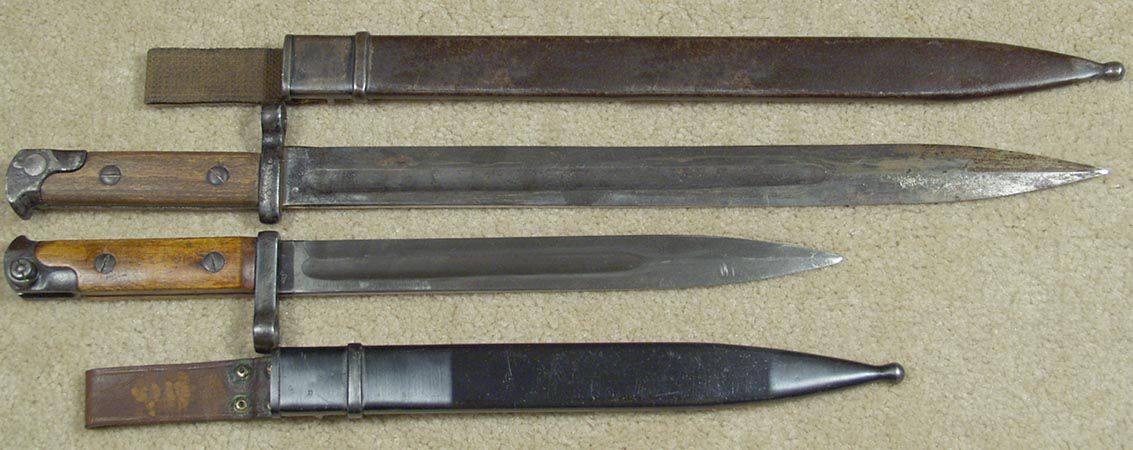

    по фото видется ножны с свт 38, а штык свт 40 или это 38 укороченый?
  7. Okrygenec1942
    Okrygenec1942 Stabsfeldwebel
    43
    77
    Кстати, тоже обратил внимание на штык. Может это оптический обман? Думаю, камрад Бек отличает штык ножи 40й и 38й:)

    а мне кажется это все таки свт 40, в пропорции с рукоятью клин очень короткий для свт 38, и гарда у свт 38 немного не такая, у свт 40 идет прямой участок и кольцо, у свт 38 овал и кольцо
    Еще один маленький нюанс у свт 38 заточка всерху, у ранних свт 40 тоже,а у поздних как на фото у комрада Бек снизу

    на фото свт 38 и поздний свт 40 с нижней заточкой и ранними ножнами под верхнюю заточку

    но он же от свт 40, а не 38й.

    я конечно не пробовал, но что то мне кажется штык с свт 40 на свт 38 не оденется

    ...если в нужном месте подпилить, то - ДА
    ...но, потОм "родной" будет бултыхАться...

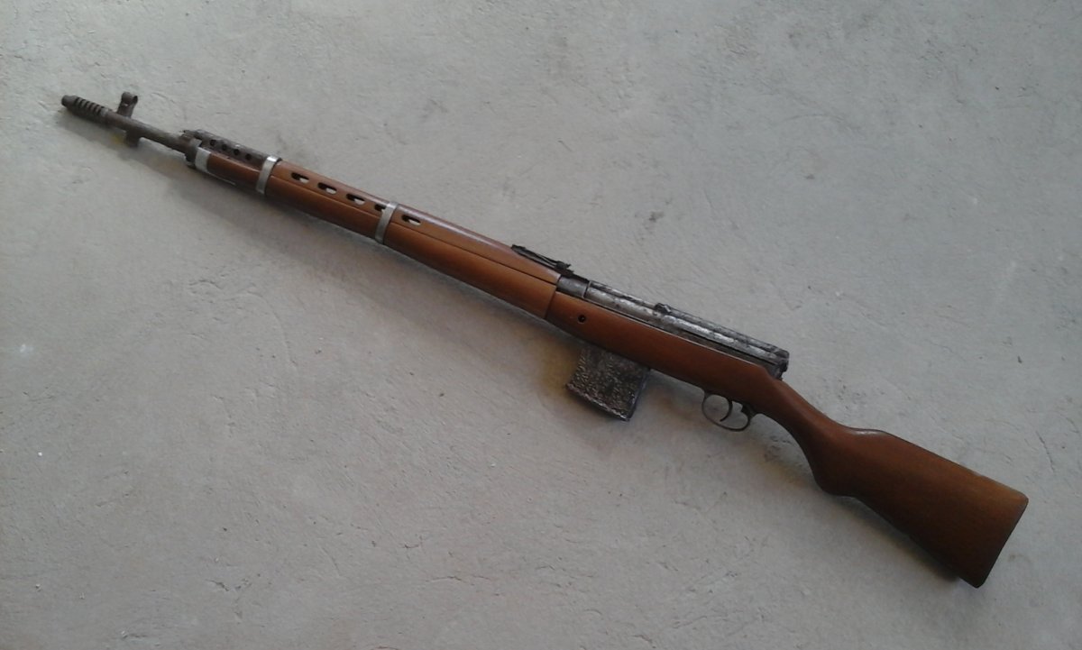

    Примерка составляющих.
    Впереди окончательная чистка, лёгкая шлифовка металла и воронение с последующей смазкой.

    Ort:
    Дерево бы состарить. Плохо смотрится нулячее ложе на копанине.
  21. 663
    663 ✠ Moderator
    17
    Beiträge:
    7.598
    Ort:
    Україна.
    Это ещё серец.
    Металл нужно ещё чистить финишно, шлифануть чуток и заворонить. Только потом принимать решение по дереву.

    Вопрос-какую морилку использовали(производитель и цвет) ?

    Использовал вот такую морилку. Наносил краскопультом, сохнет быстро, но запах (палёной водки) стоит не плохой. Не плохо даёт разные тона в зависимости от слоёв нанесения. Пробовал и тряпкой наносить на некоторые приклады, разводов нет.
