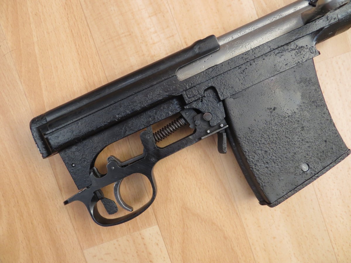

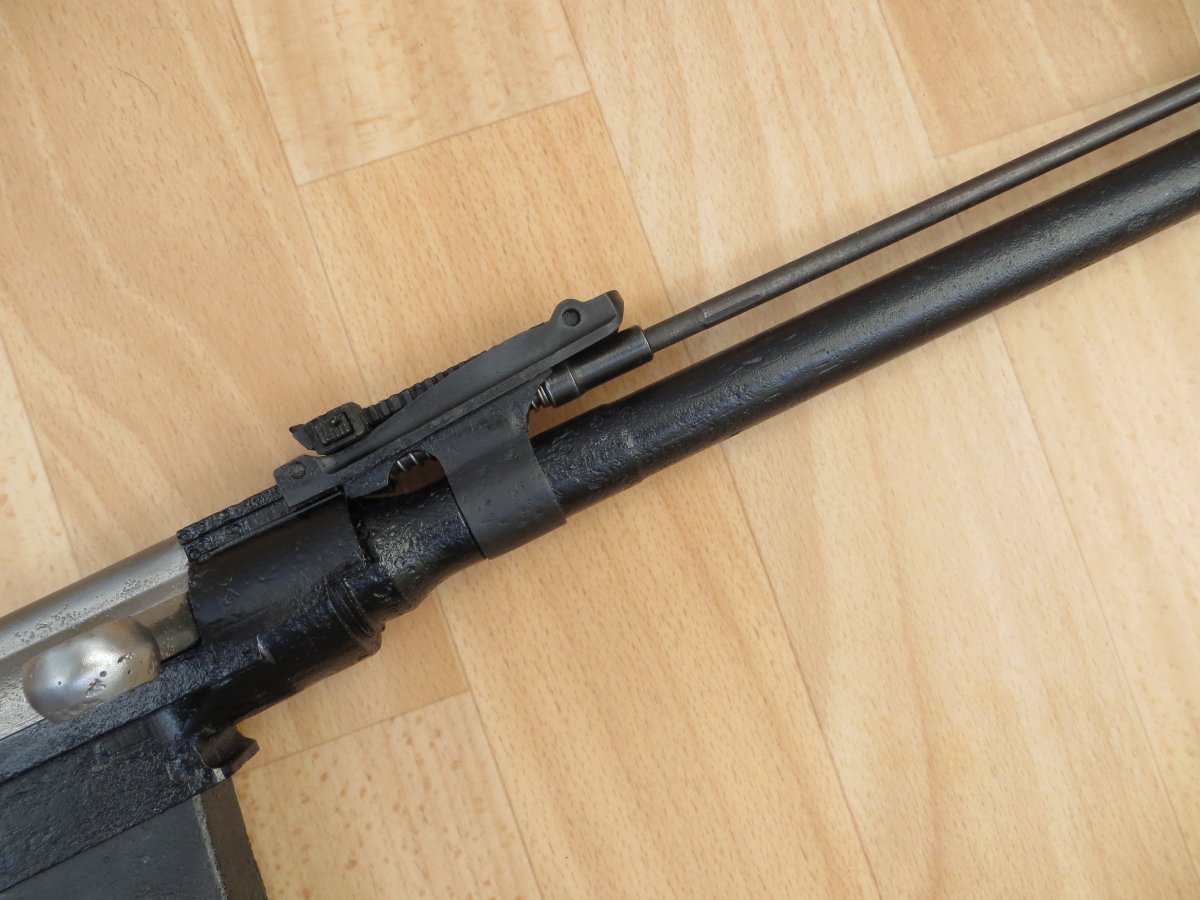

    К сожалению именно по этой нет. Я над этим не заморачивался да и давно дело было, покупал какая была. Демон и магазинная коробка мосинки тоже окрашены огнестойкой краской.

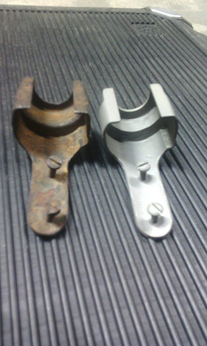

    15
    260
    Одну частично покрасил оружейной краской. Уже и не помню что красилось, что воронилось. Но ствол и рама точно красились. Результат мне понравился.

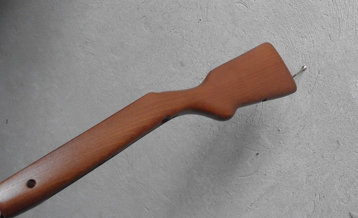

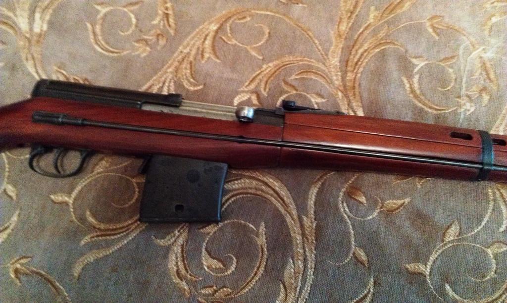

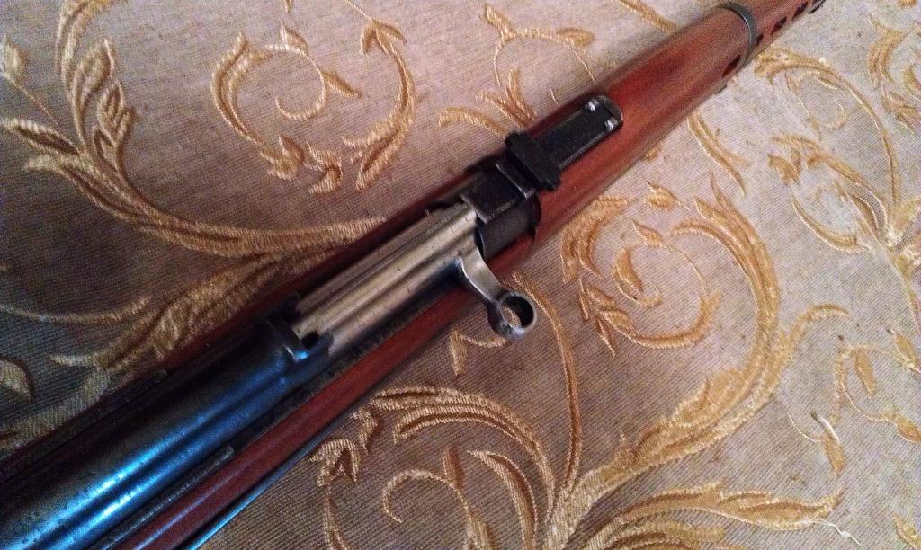

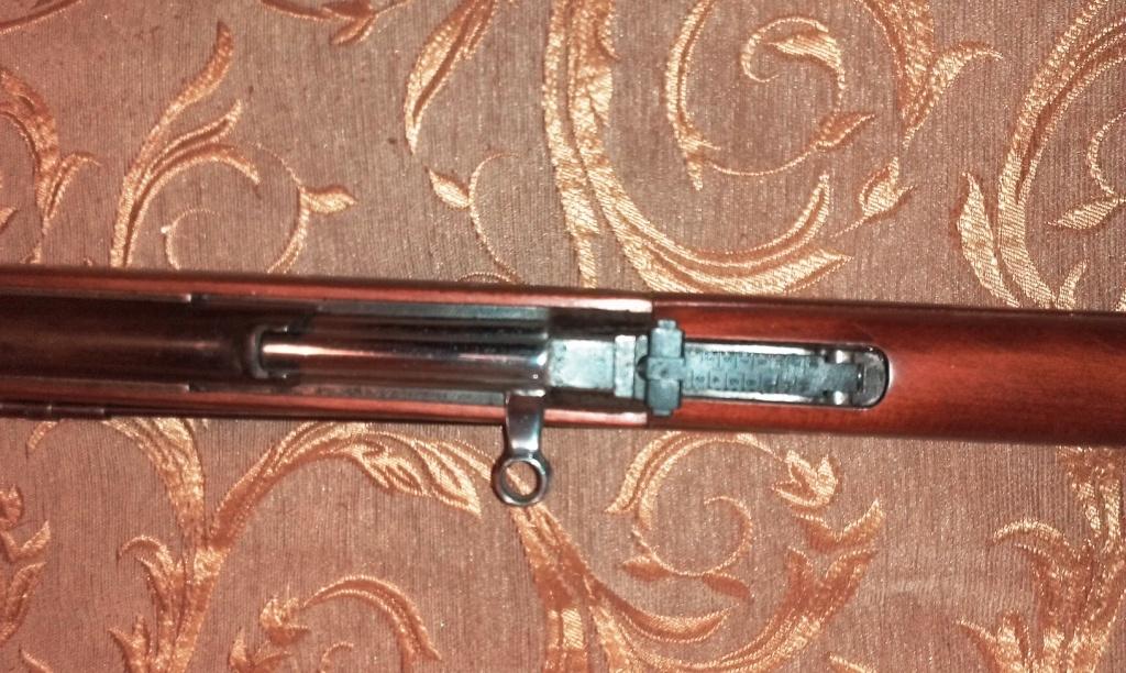

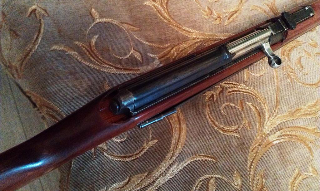

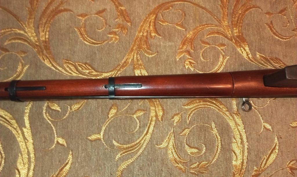

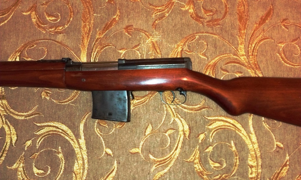

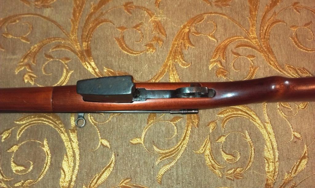

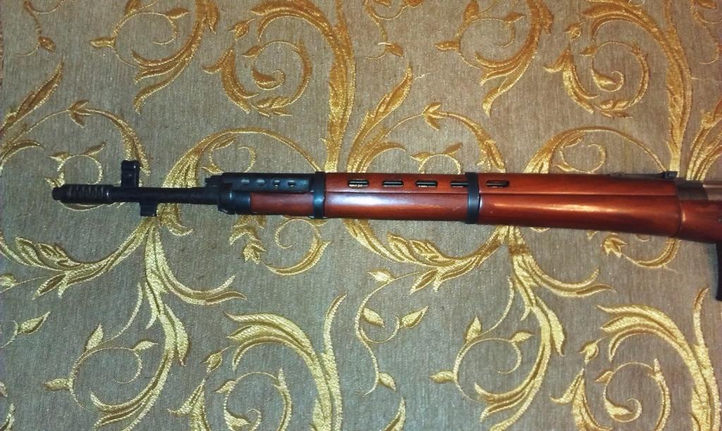

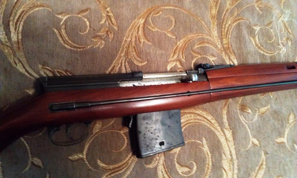

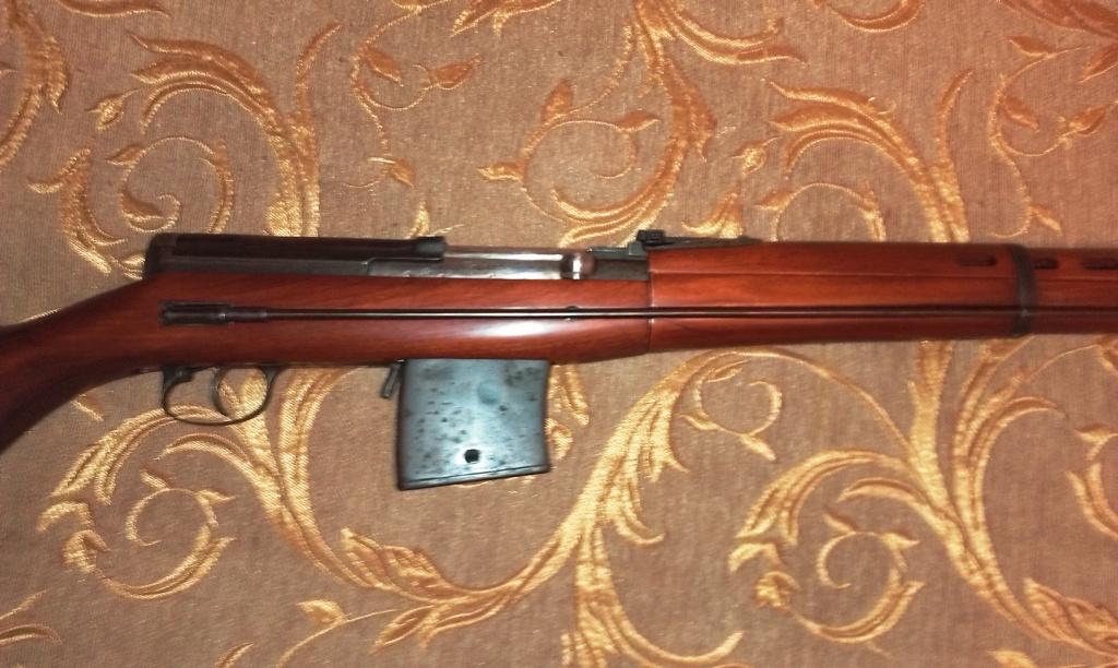

    Всем доброго дня!
    Вот и подошли к концу мытарства с СВТ-38; все железки собраны и дай Бог здоровья камрадам ЛИСА и 79-ОАЕМП, которые мне помогли, первый с обвесом приклада, а второй с самим прикладом и результат
    налицо:
    ГеннадийВ, Jawist, Killer та 15 іншим подобається це.

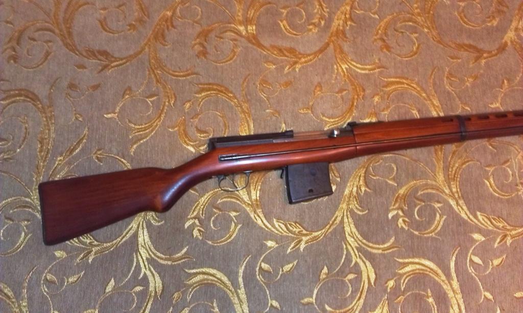

  4. Вячеслав Борисович
    Вячеслав Борисович Stabsgefreiter
    78
    128
    330
    Одесса, Украина

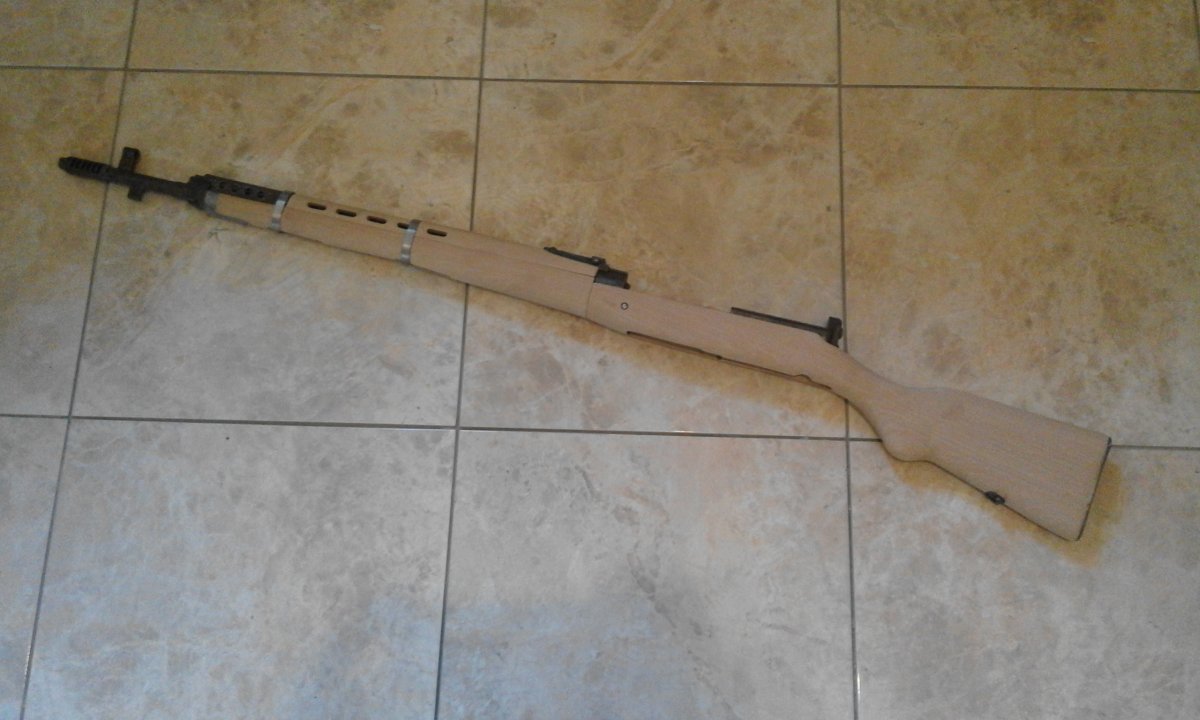

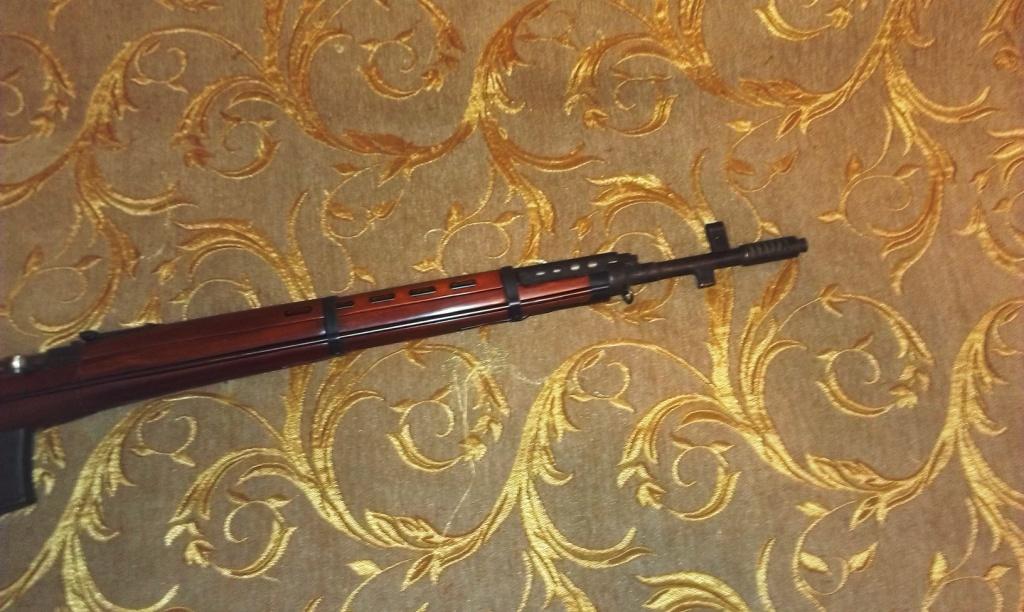

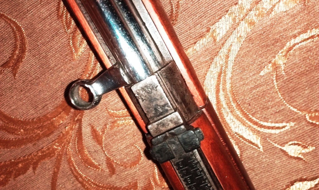

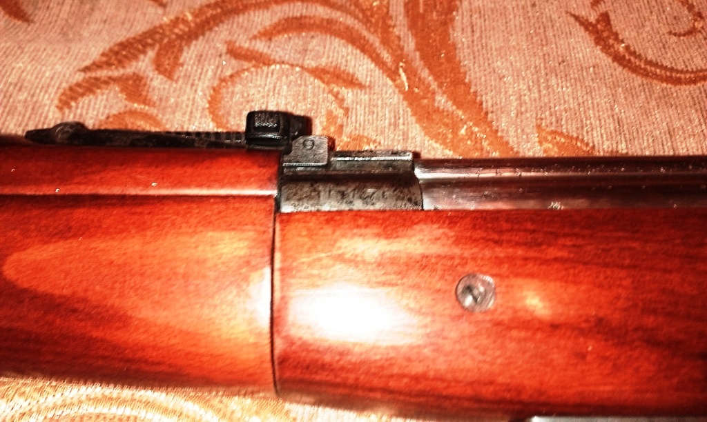

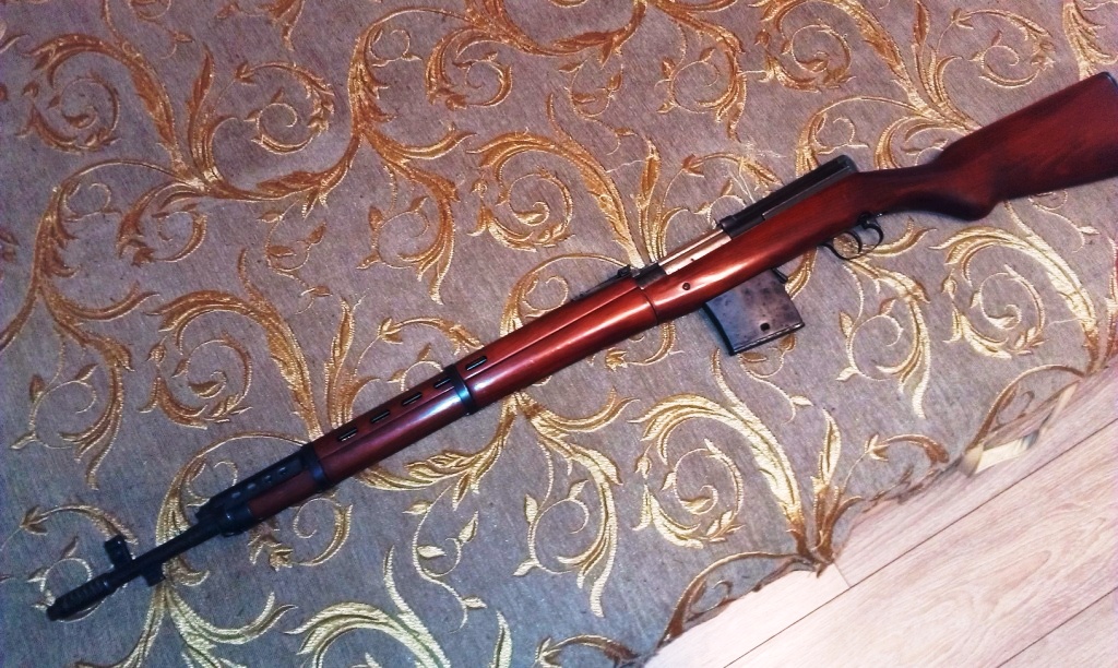

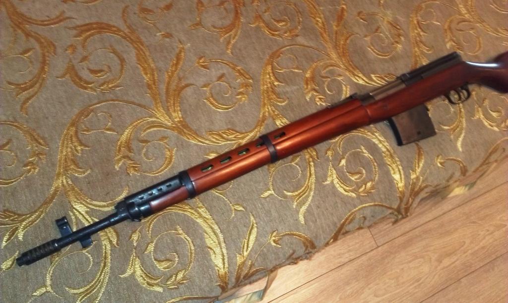

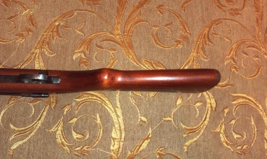

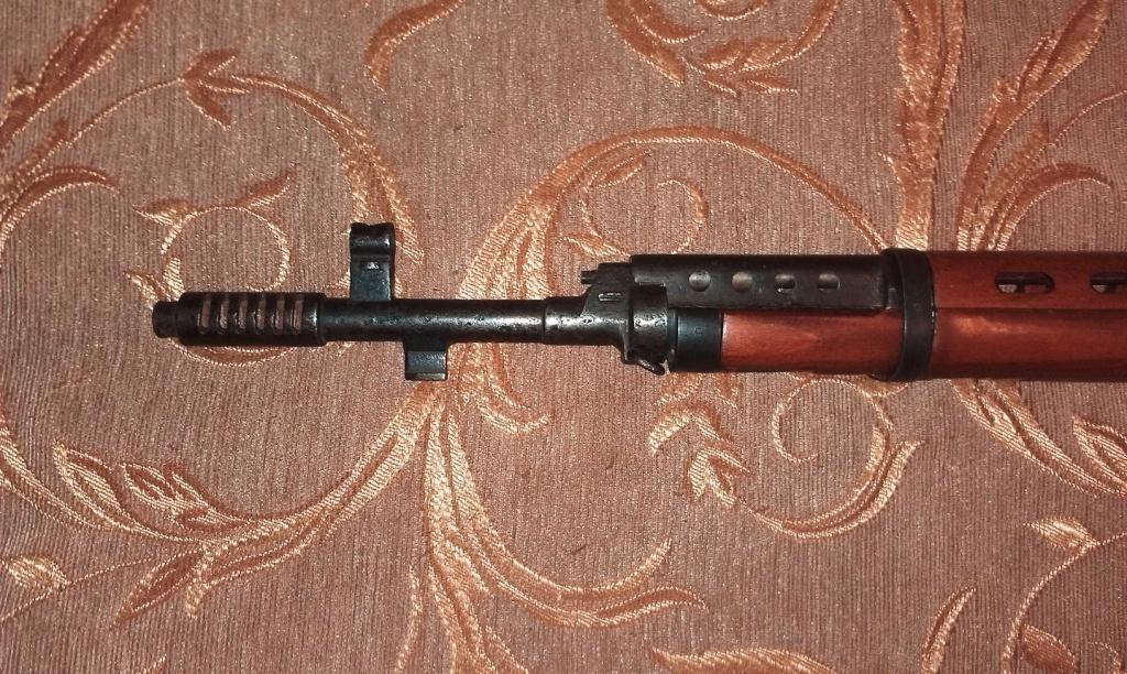

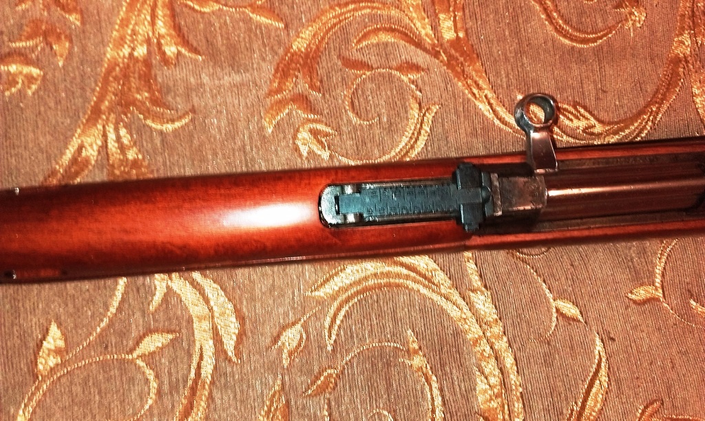

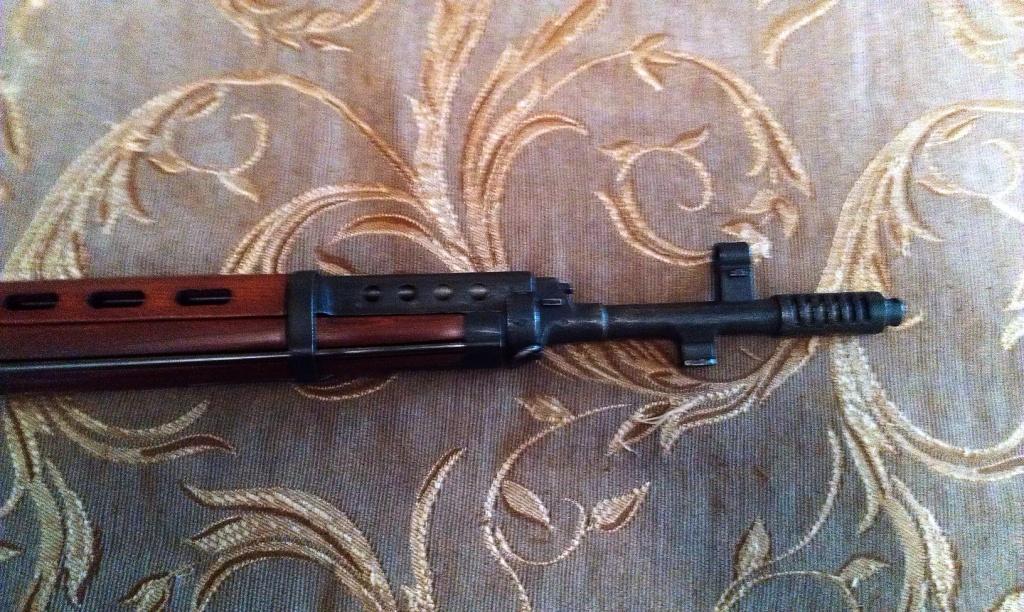

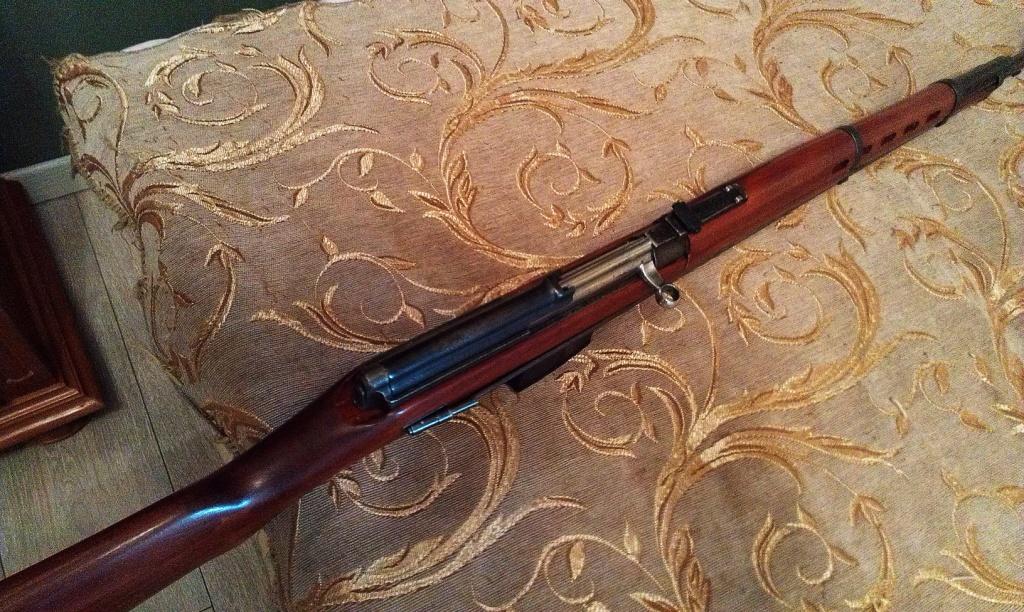

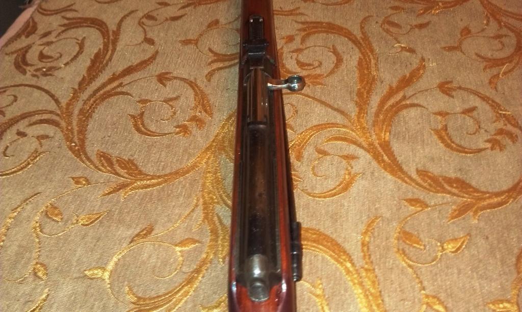

    А вот еще пару снимков без вспышки; так натуральнее:
    ГеннадийВ, Killer, Гоуст та 10 іншим подобається це.

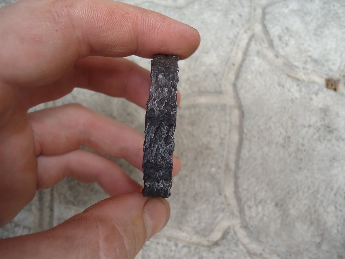

    Цікава ваша ідея , а якщо пофарбувати наприклад копаний СХП цією фарбою, як важаєте як буде виглядати на реконструкціїї ?
  9. Okrygenec1942
    Okrygenec1942 Stabsfeldwebel
    43
    77
    1.049
    изюм-барвенковский выступ
    Головне, щоб каверн від іржі не було. тоді можна сміливо фарбувати. Нормально буде виглядати.

    Ну каверни то проблема , але головне щоб СХП служив )

    Якщо просто покрасити то раковин вона не сховає. Колір буде приємним а після запікання стійким.

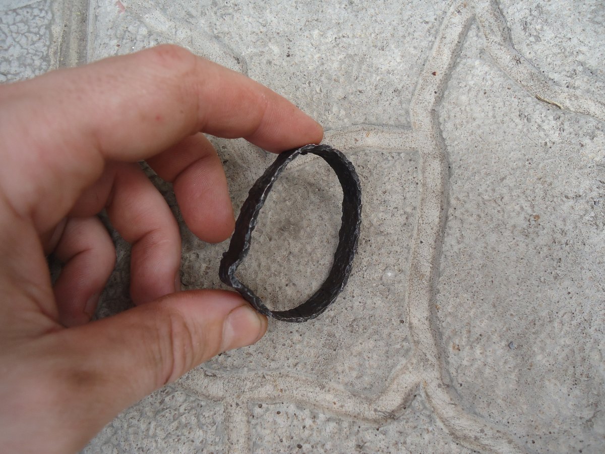

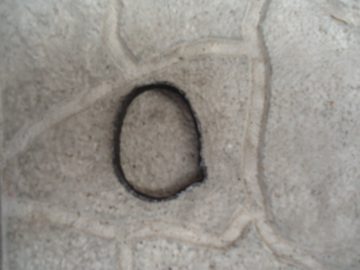

    И так большое колечко уже достал, осталось дело за малым)

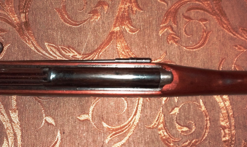

  15. 663
    663 ✠ Moderator
    17
    7.598
    Україна.

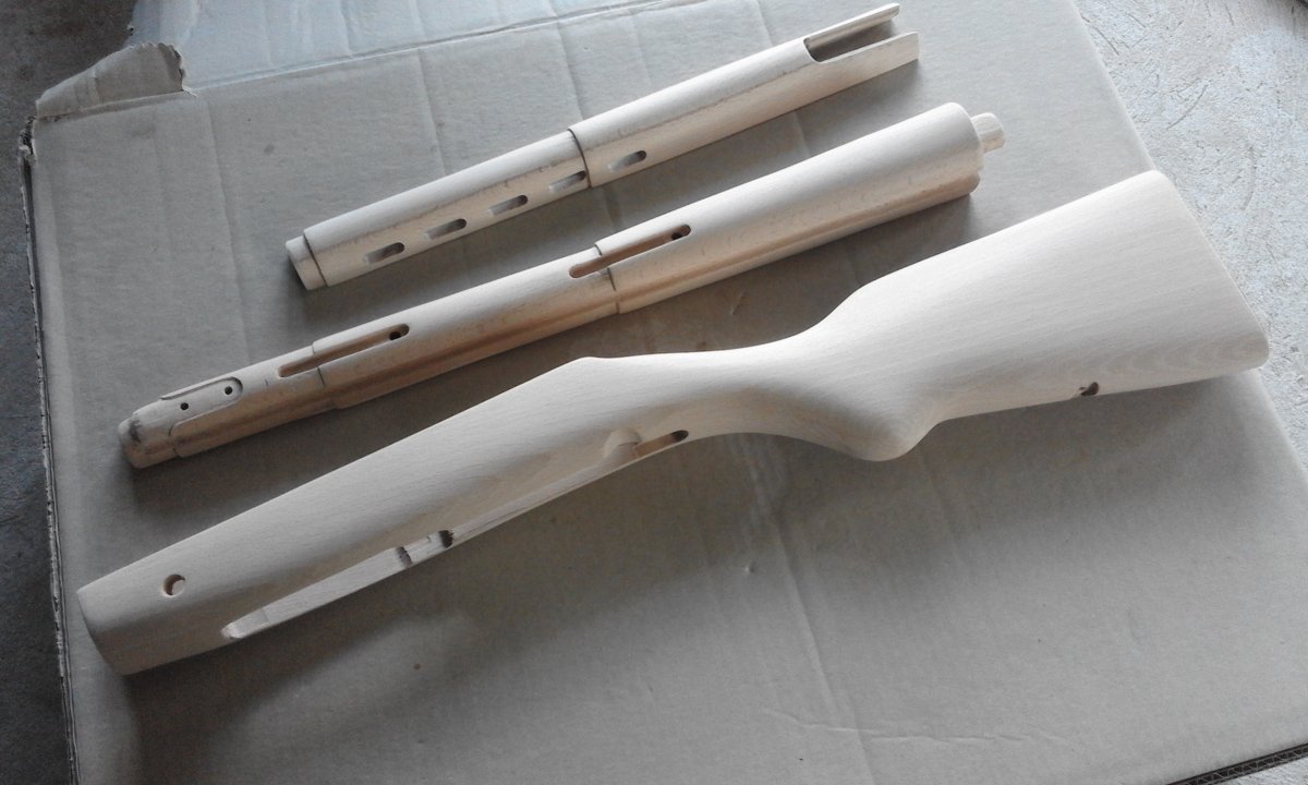

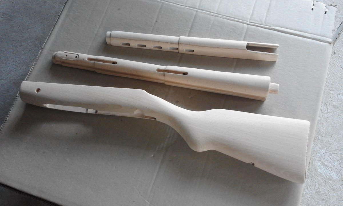

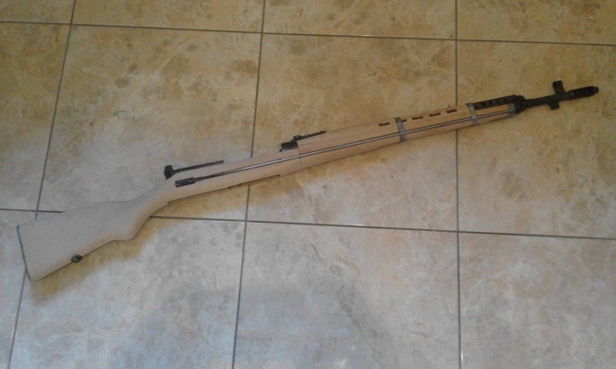

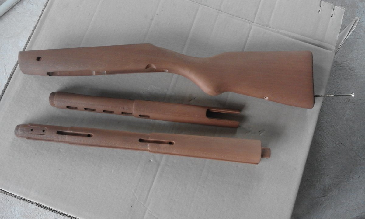

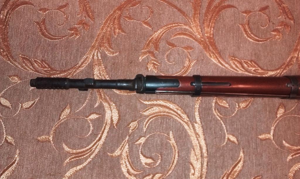

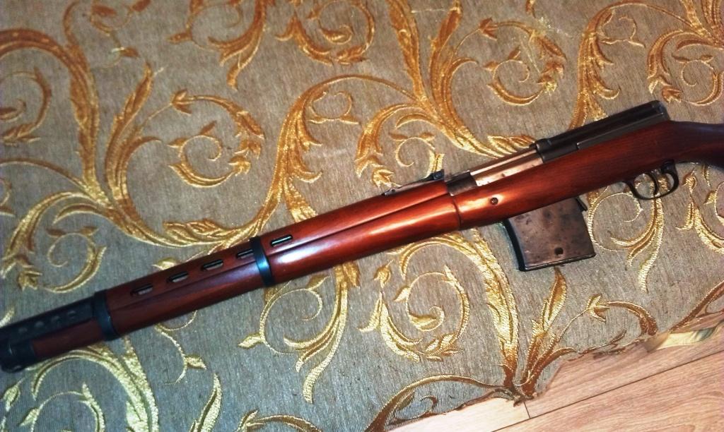

    Приехало ложе. Малюсенькая подгонка и можно пропитывать. Как не крути а работы над механизмом ещё много. Этому шагу в работе рад.
    ГеннадийВ, Killer, Медный та 9 іншим подобається це.

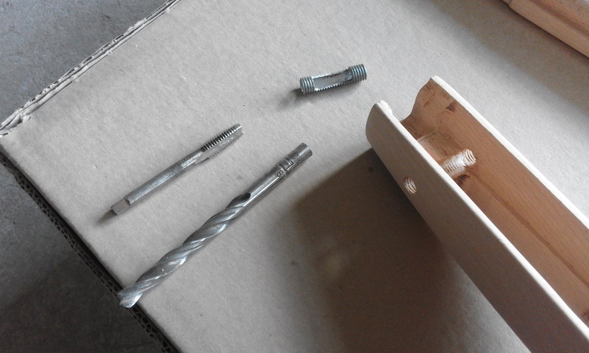

  20. 663
    663 ✠ Moderator
    17
    7.598
    Україна.

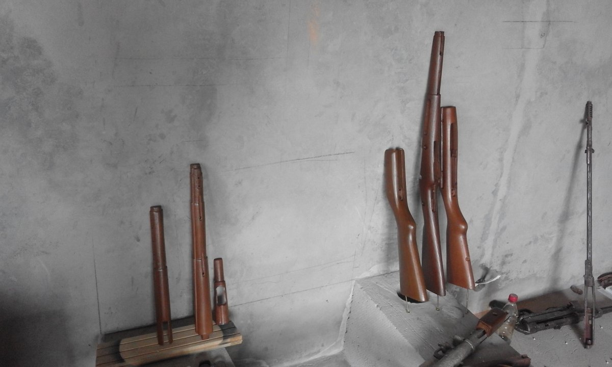

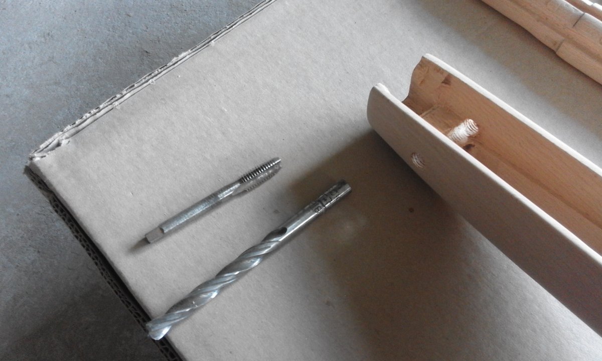

    Работу начал с отверстия под нагель. Россверлил и нарезал резьбу, чисто для удобства.
    ГеннадийВ, ALEKS81, Killer та 4 іншим подобається це.
  21. 663
    663 ✠ Moderator
    17
    7.598
    Україна.

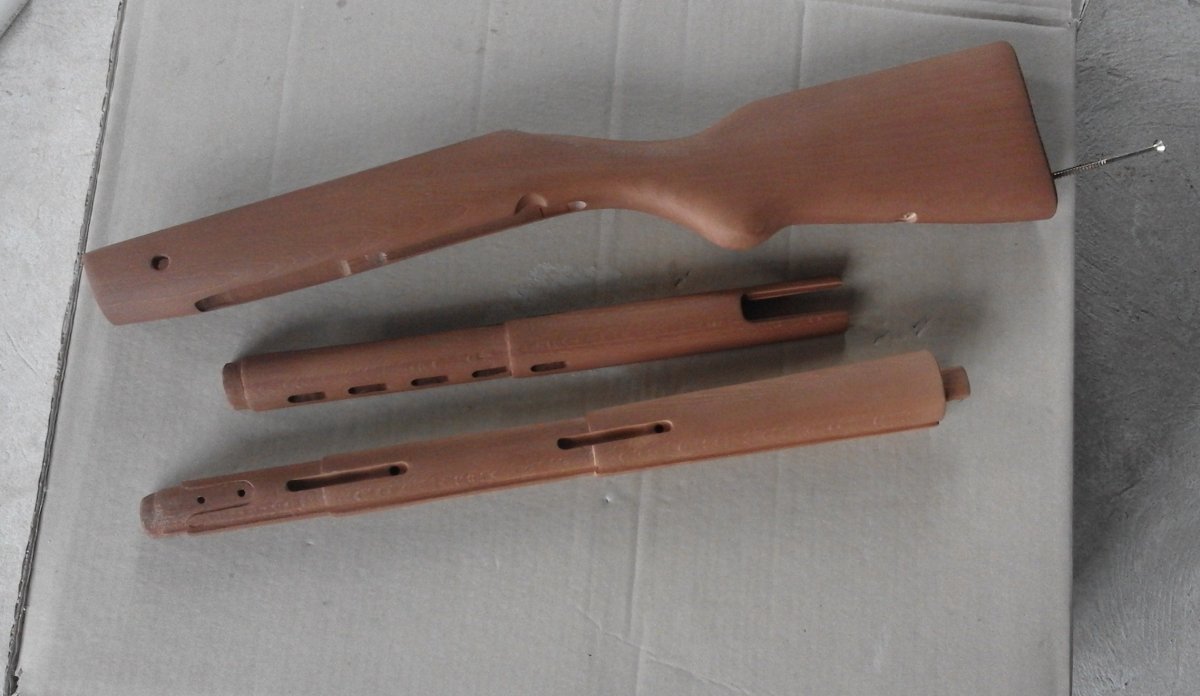

    Очистил и подогнал всё под железо. Прошлифовал.
    ГеннадийВ, ALEKS81, Killer та 3 іншим подобається це.
  22. 663
    663 ✠ Moderator
    17
    7.598
    Україна.

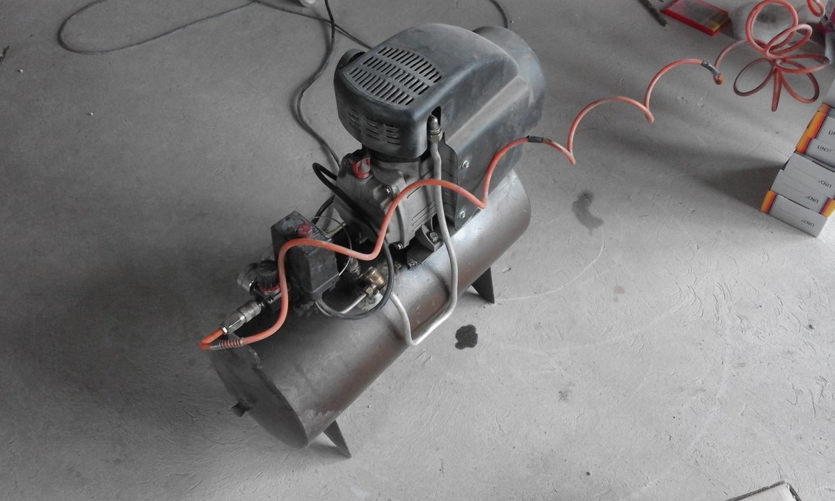

    Прошёлся морилкой не сильно. Сделал средний тон. Работал краскопультом.
    ГеннадийВ, ALEKS81, Killer та 5 іншим подобається це.
  23. 663
    663 ✠ Moderator
    17
    7.598
    Україна.

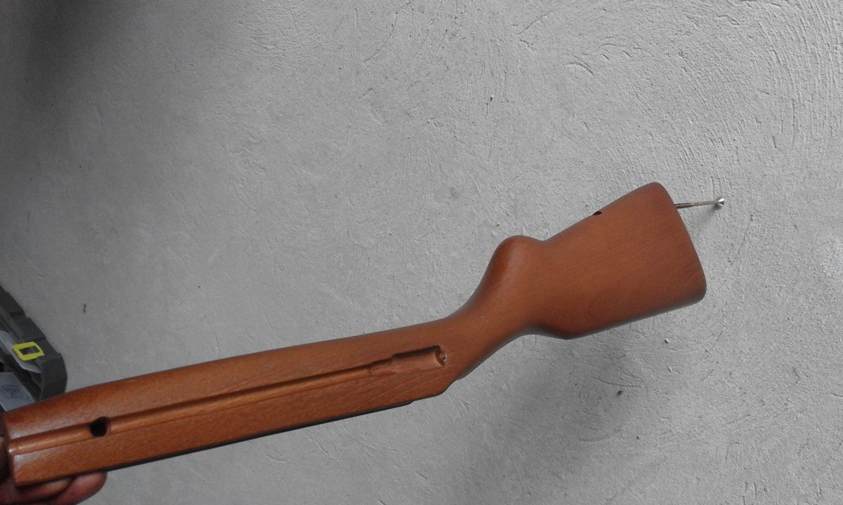

    Прошёлся лаком матовым. Порсле праздников думаю придётся ещё разок пройтись, впитается. Пока всё так. красил несколько лож параллельно, все в разных тонах.

    Вот такая вот деталь.
