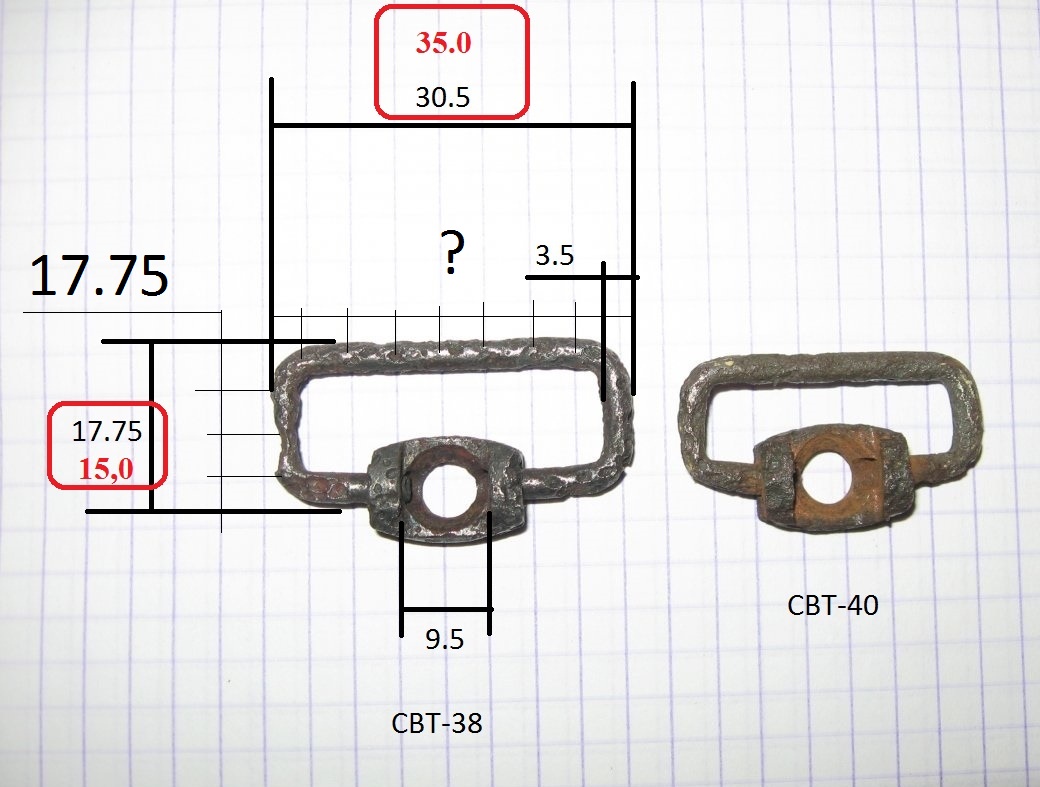

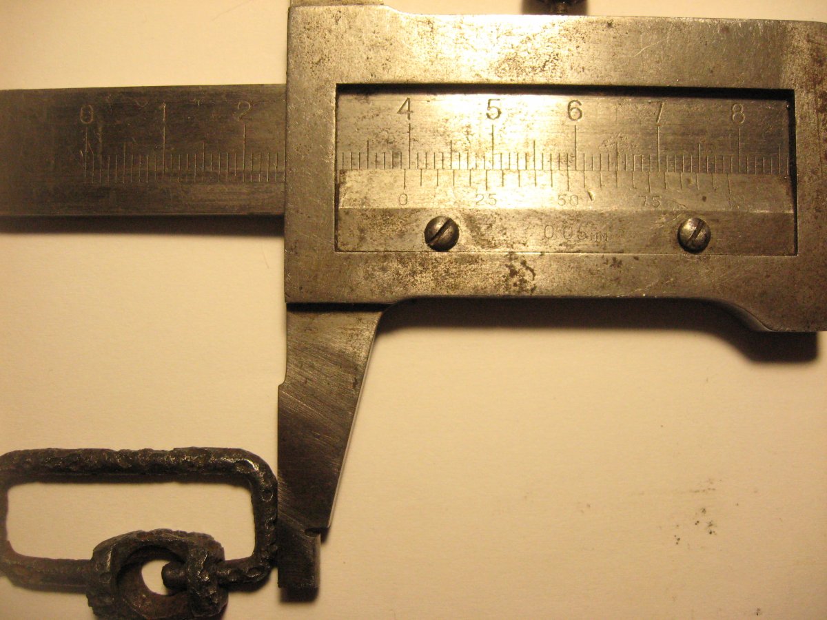

    Хорошее замечание. По поводу боковой стороны по фото даже на вскидку там всё сходится по старой схеме а вот ширина уже под сомнением, под старый размер внутренняя часть разве что подходит. Подождём когда в тему камрад Killer подтянется, узнаем правду.

  3. A10A
    A10A General-leutnant
    23.974
    Київ, Україна
    на фото по клеткам и так видно, что "40"

  4. 663
    663 ✠ Moderator
    17
    7.598
    Україна.
    Вот вот.
    А делалось всё со слов, по размерам чуть ли не в микронах. Думаю там человек сделал опечатку, я и не проверял.
    Не так всё страшно, главное косяк обнаружен и будет исправлен.

  9. Killer
    Killer Stabsfeldwebel
    21
    39
    1.091
    Украина , Полтава
    Да, мужики, я тупонул. Там 39,5 :rolleyes:
    Приношу свои извинения...
    ГеннадийВ, Jawist та 663 подобається це.

  11. Killer
    21
    39
    1.091
    Украина , Полтава
    Досадно что я с ошибкой написал а ты уже колечко запилил... Лишняя работа из за моей невнимательности. Хотя всегда по нескольку раз стараюсь перепроверять а тут как-то так вышло... :confused:
    ГеннадийВ та Jawist подобається це.
  12. 663
    663 ✠ Moderator
    17
    7.598
    Україна.
    Лишняя тренировка не повредит. Чтоб держать себя в форме. После праздников правильную согну :beer:.

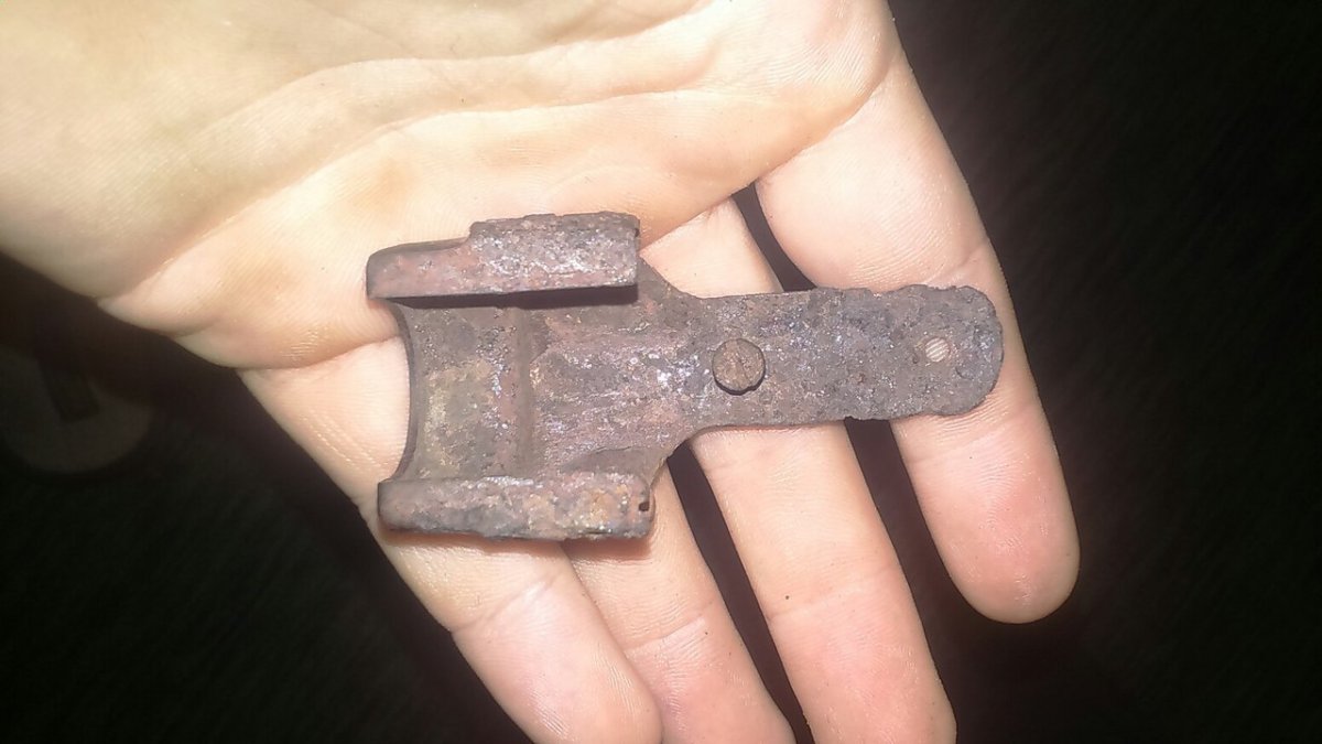

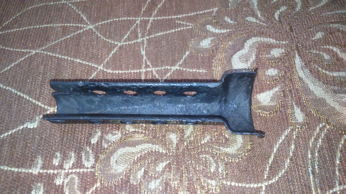

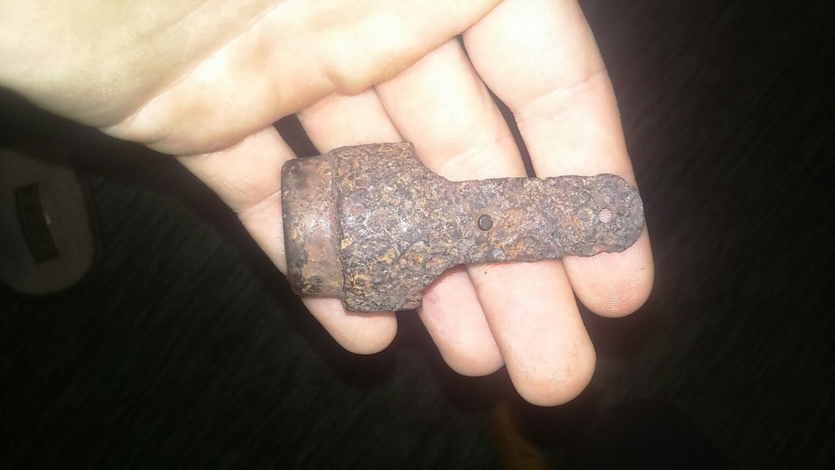

    немного железа на свою светку достал
    ГеннадийВ, Killer, БЛК та 3 іншим подобається це.

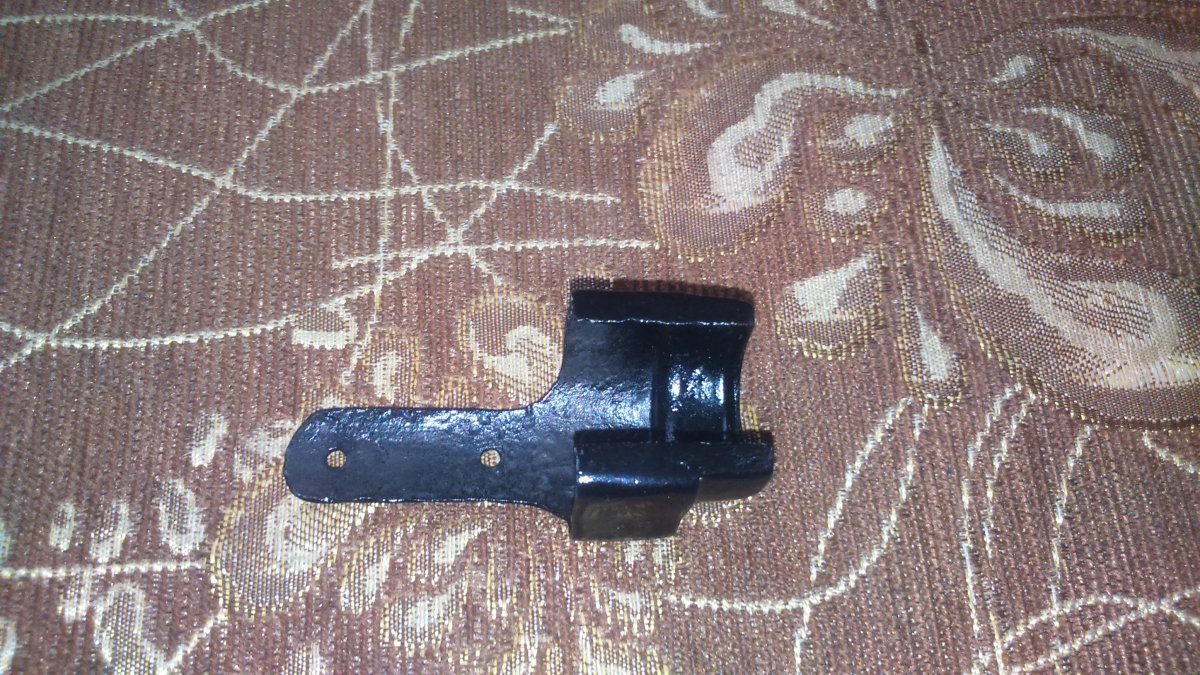

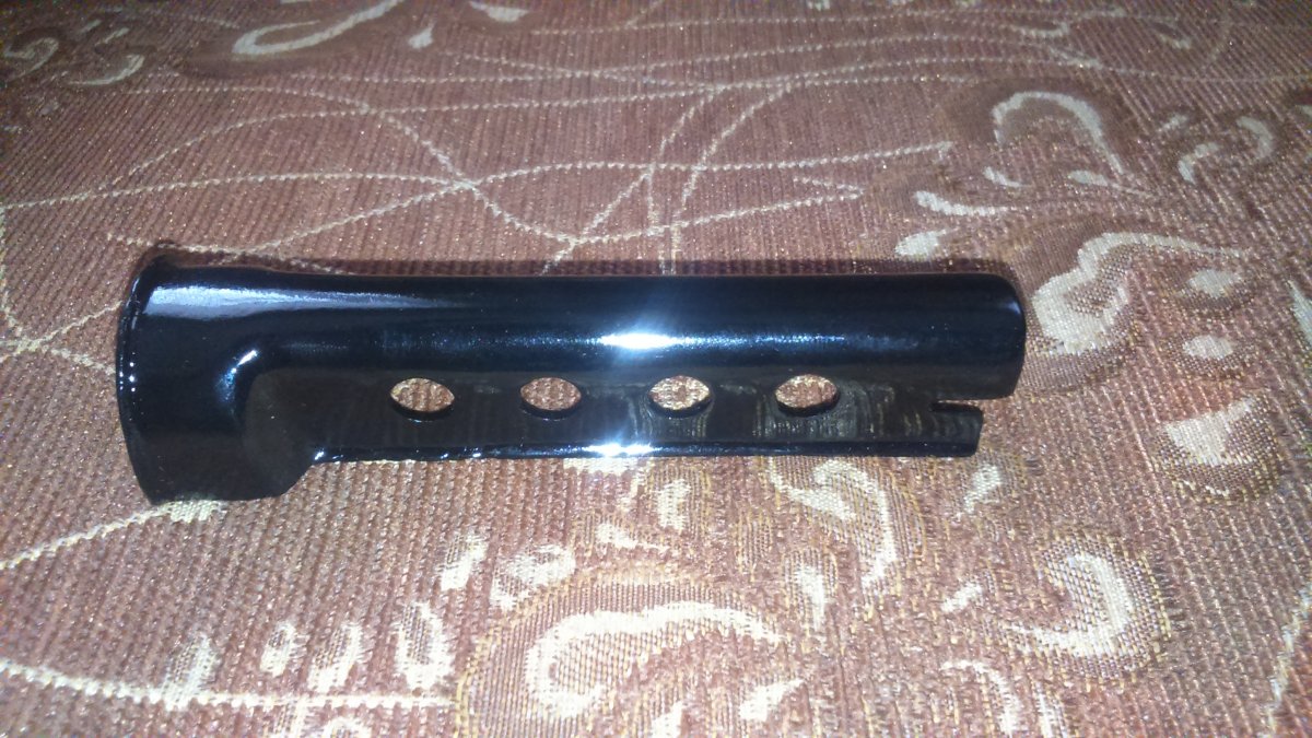

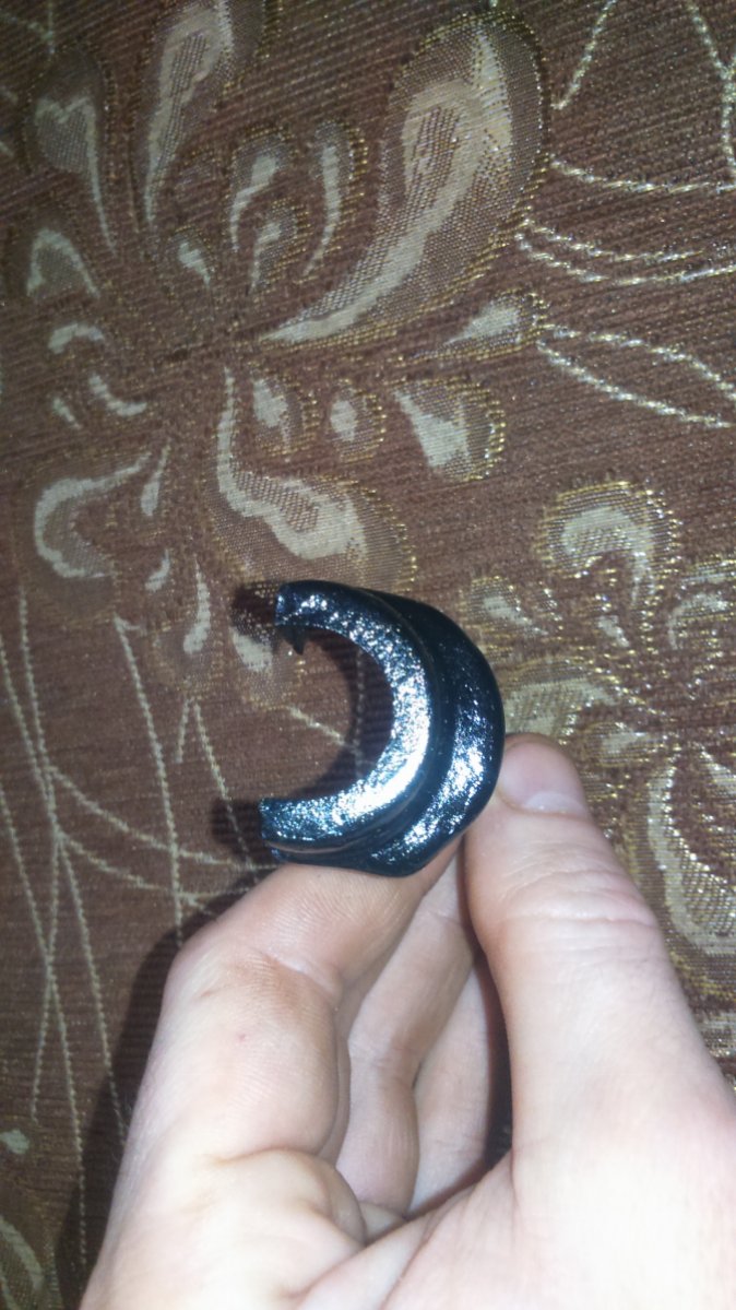

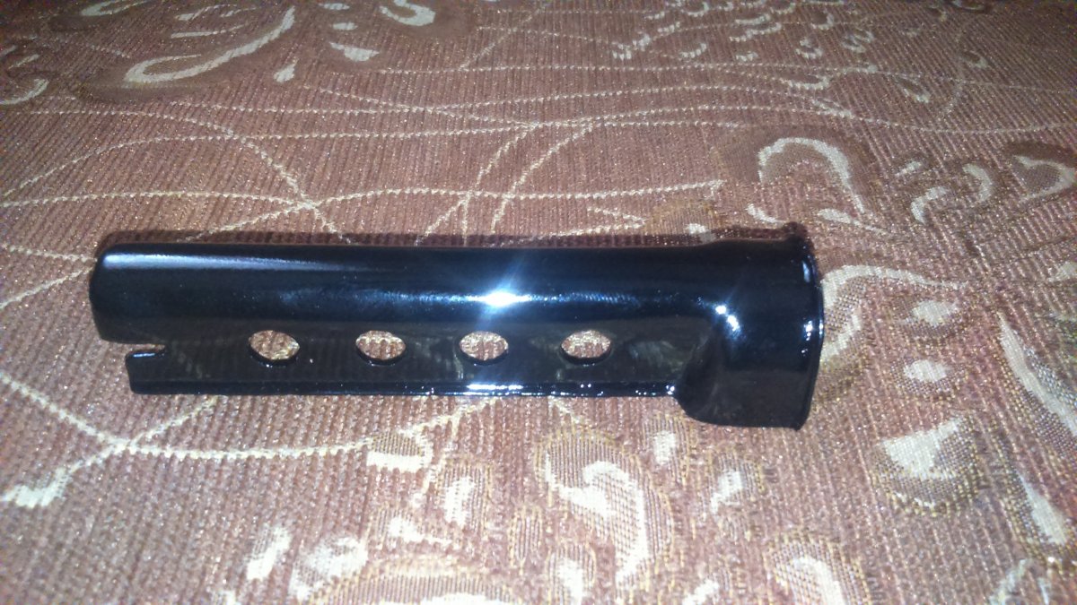

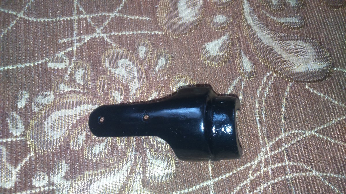

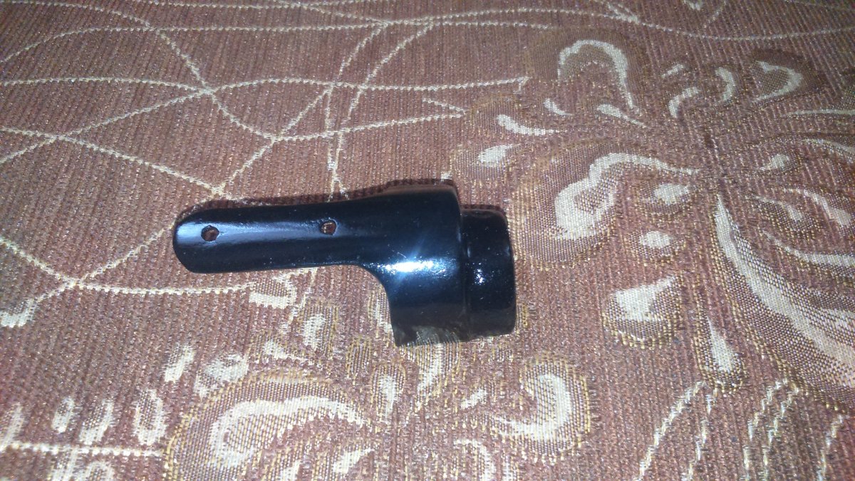

  14. Jawist
    Jawist General-major
    18
    27
    7.949
    Слобода
    Решетка и прилив готовы к использованию
    ГеннадийВ, Andrej.An86, Tamerlan25 та 2 іншим подобається це.
  15. Mauser4
    Mauser4 Oberfeldwebel
    88
    157
    412
    Город герой
    шпаклёвка и краска?
  16. Jawist
    18
    27
    7.949
    Слобода
    пайка/шпатлевка/грунтовка/краска
  17. 663
    663 ✠ Moderator
    17
    7.598
    Україна.
    Красите какой краской ?.
  18. рейберт
    рейберт Stabsgefreiter
    15
    260
    Я когда делал, то песочил, подваривал полуавтоматом, зачищал, воронил. При сварке, что-бы не прогорела деталь подкладывал медяшки подходящей формы. Получалось не хуже.
    ГеннадийВ, Tamerlan25, Jawist та 2 іншим подобається це.
  19. Jawist
    18
    27
    7.949
    Слобода
    покупал в баллончике чёрный глянец, увы чёрный мат закончился. после покраски, краску можно немного затереть и получится матовое покрытие.
  20. 663
    663 ✠ Moderator
    17
    7.598
    Україна.
    Огнеупорной краской не пробовали красить ?. Оттенок не плохой и можно феном подогреть, увеличив прочность к повреждениям.

  21. Jawist
    18
    27
    7.949
    Слобода
    можно было и поварить, но увы у меня нету полуавтомата, а инвекторной пропечь легко и шлак мать его всегда да раковина какаето останется.

  22. Jawist
    18
    27
    7.949
    Слобода
    огнеупорной не пробывал, но очень понравился один баллончик матовой краски, лебель бертье мой окрашен ею, должны вроде бы помнить его.
  23. 663
    663 ✠ Moderator
    17
    7.598
    Україна.
    Помню отлично ваш Лебель. Мой тоже уже в дерево оделся.
    Будет желание, попробуйте огнеупорной краской поработать. Там один нюанс есть. Её можно потом нагреть чтобы окрепла (полимеризовалась, типу того). В инструкции на баллоне должно описание быть. Потом устойчивая к трениям, цвет матовый. На арбалете направляющую шину покрасил, тетива трётся по ней с натяжкой 100 кг и хоть бы хны.
    ГеннадийВ, Tamerlan25, Okrygenec1942 та ще 1-му подобається це.
