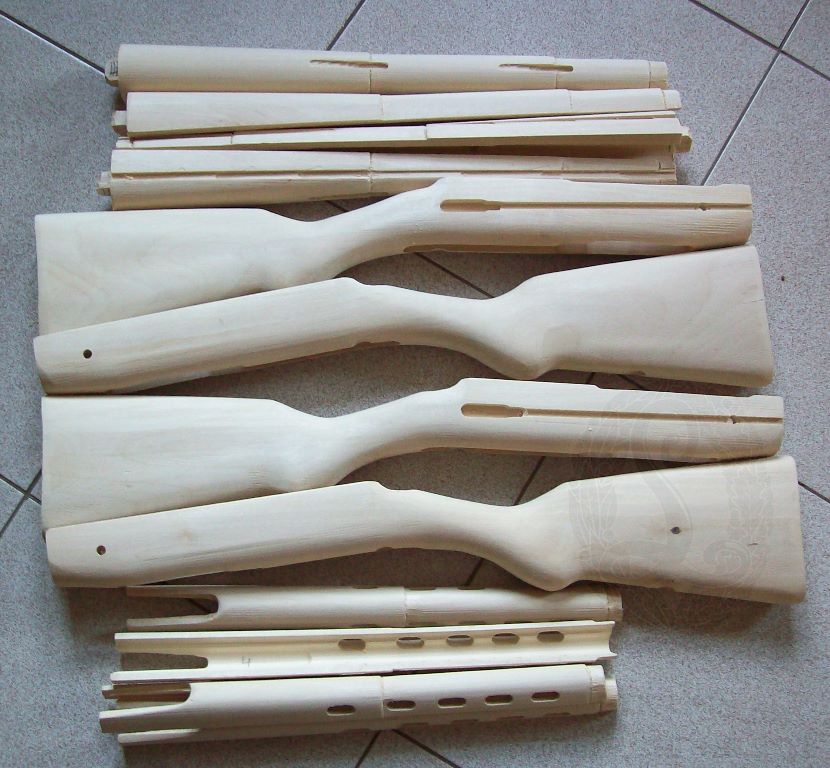

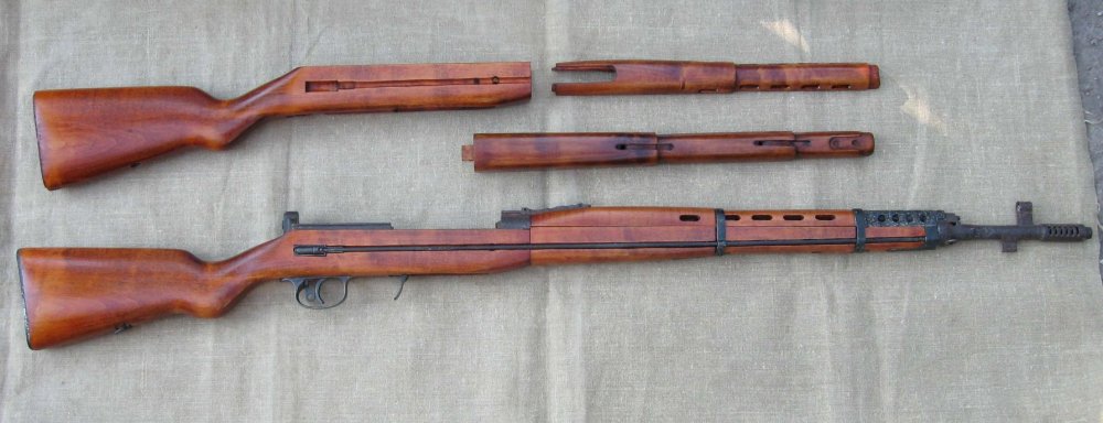

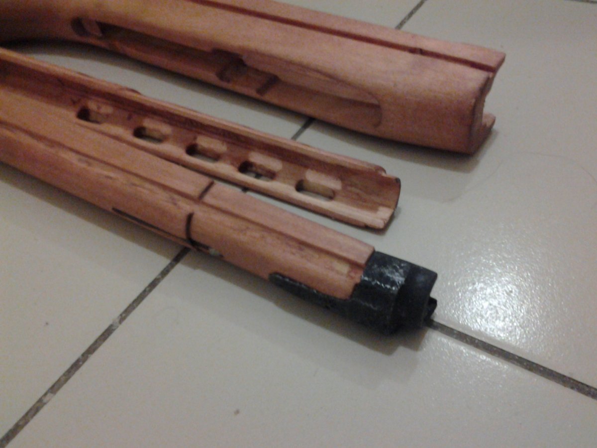

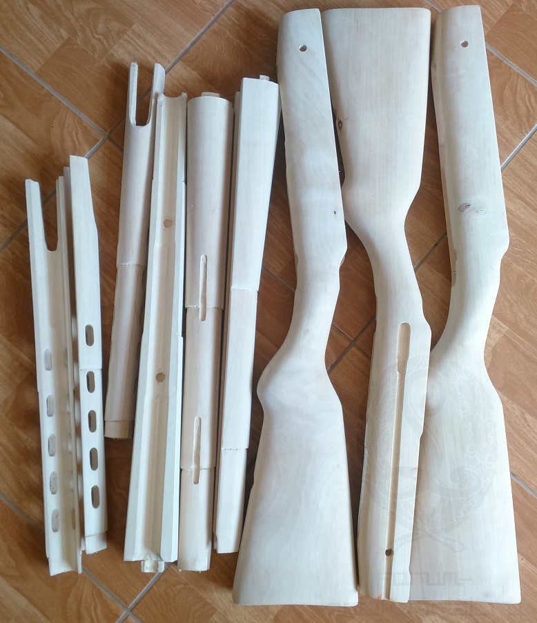

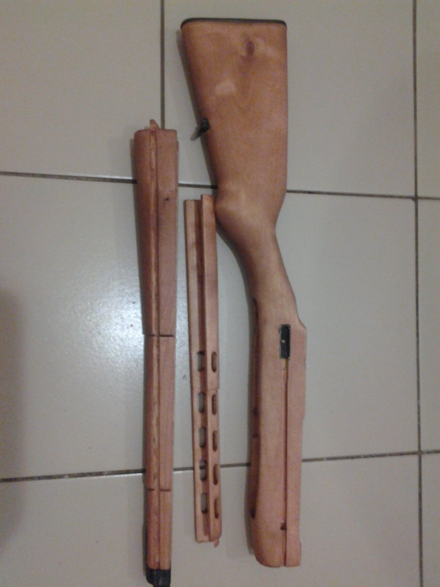

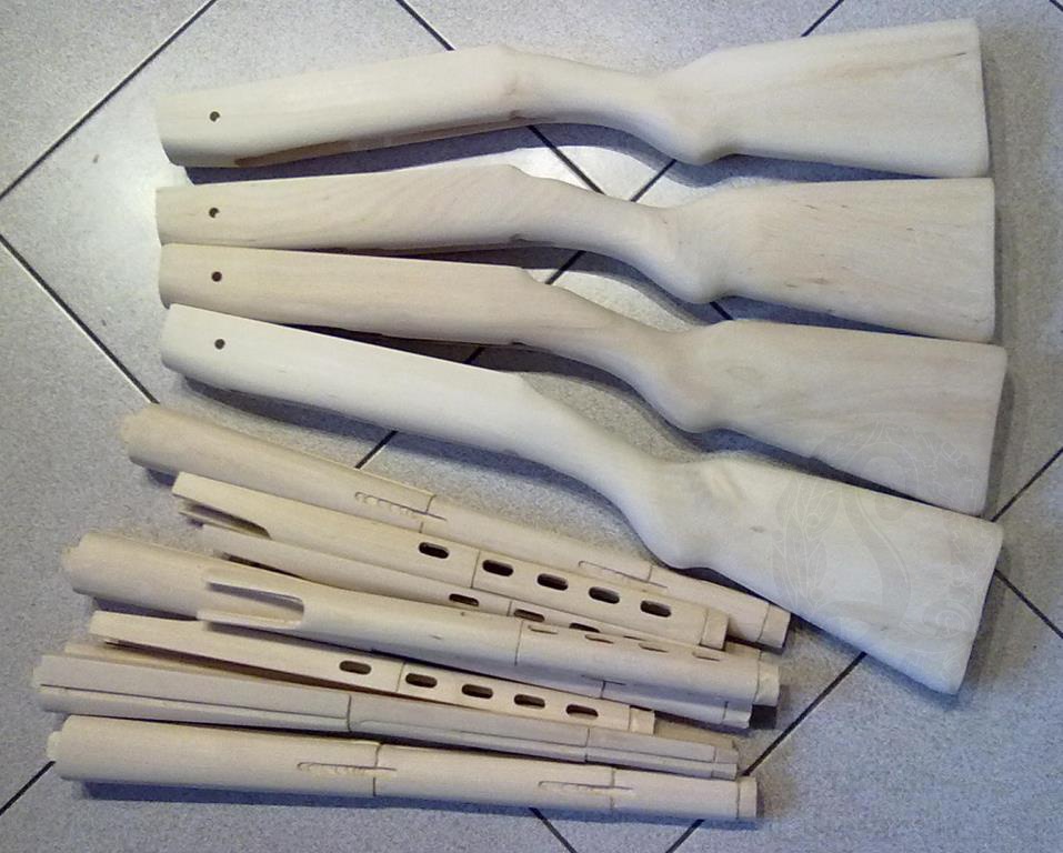

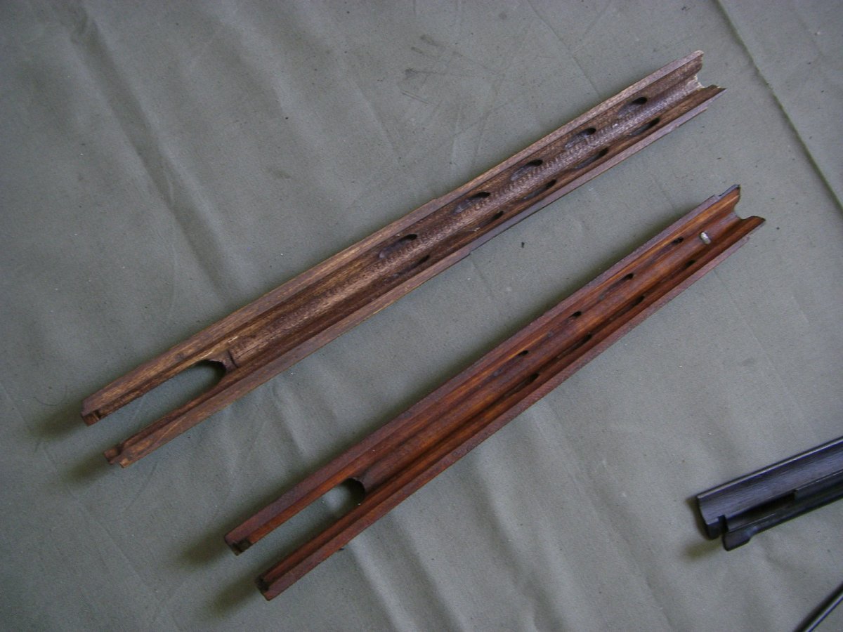

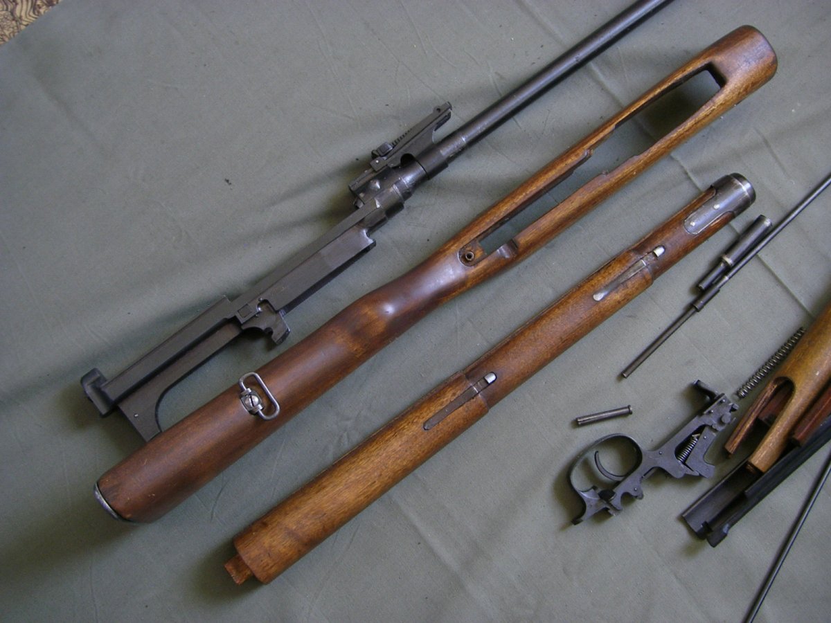

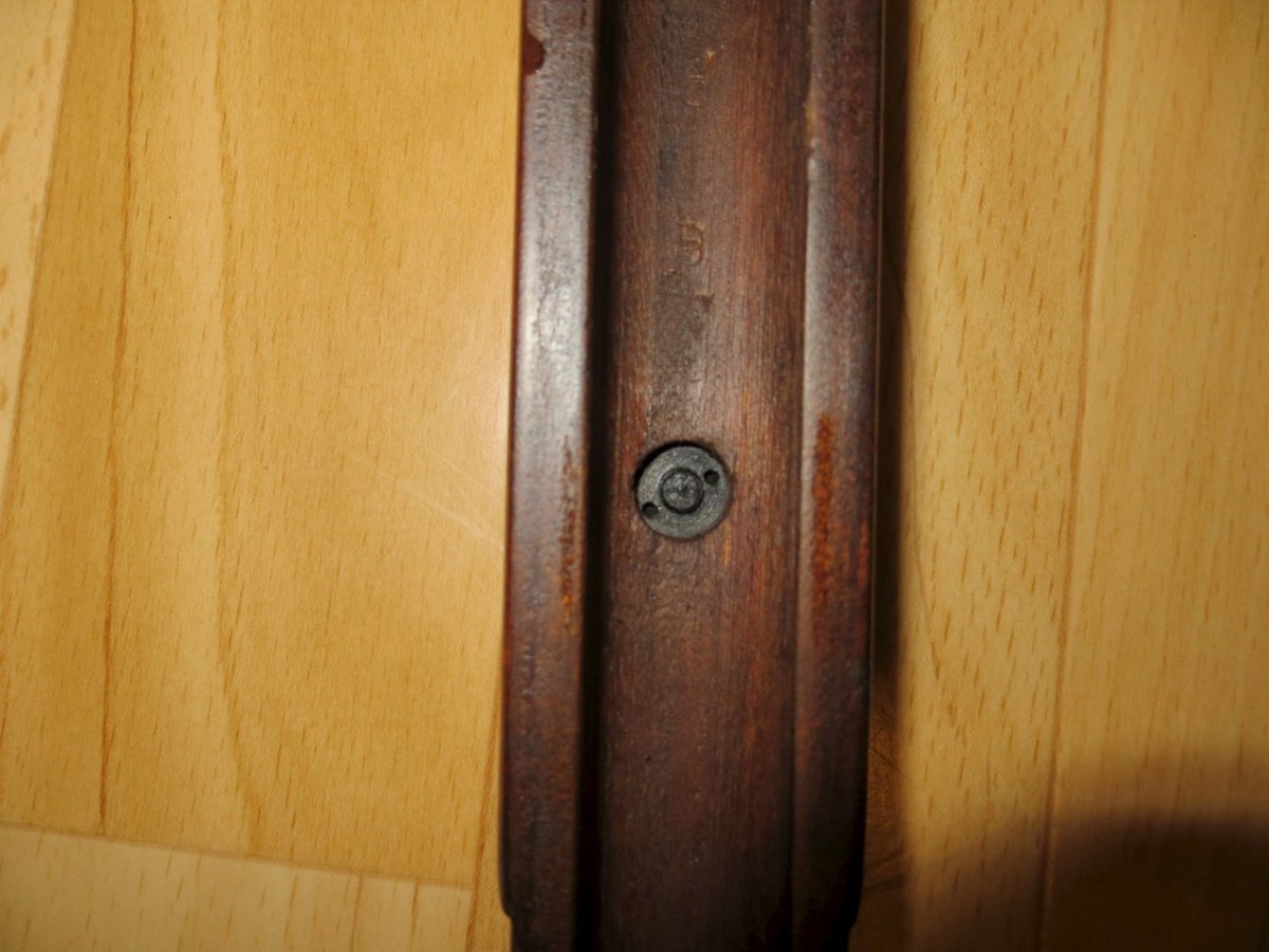

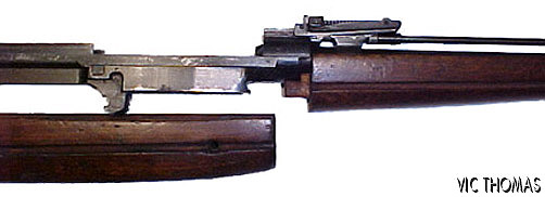

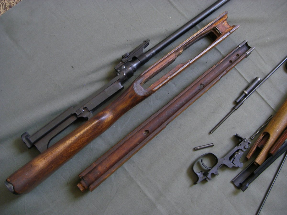

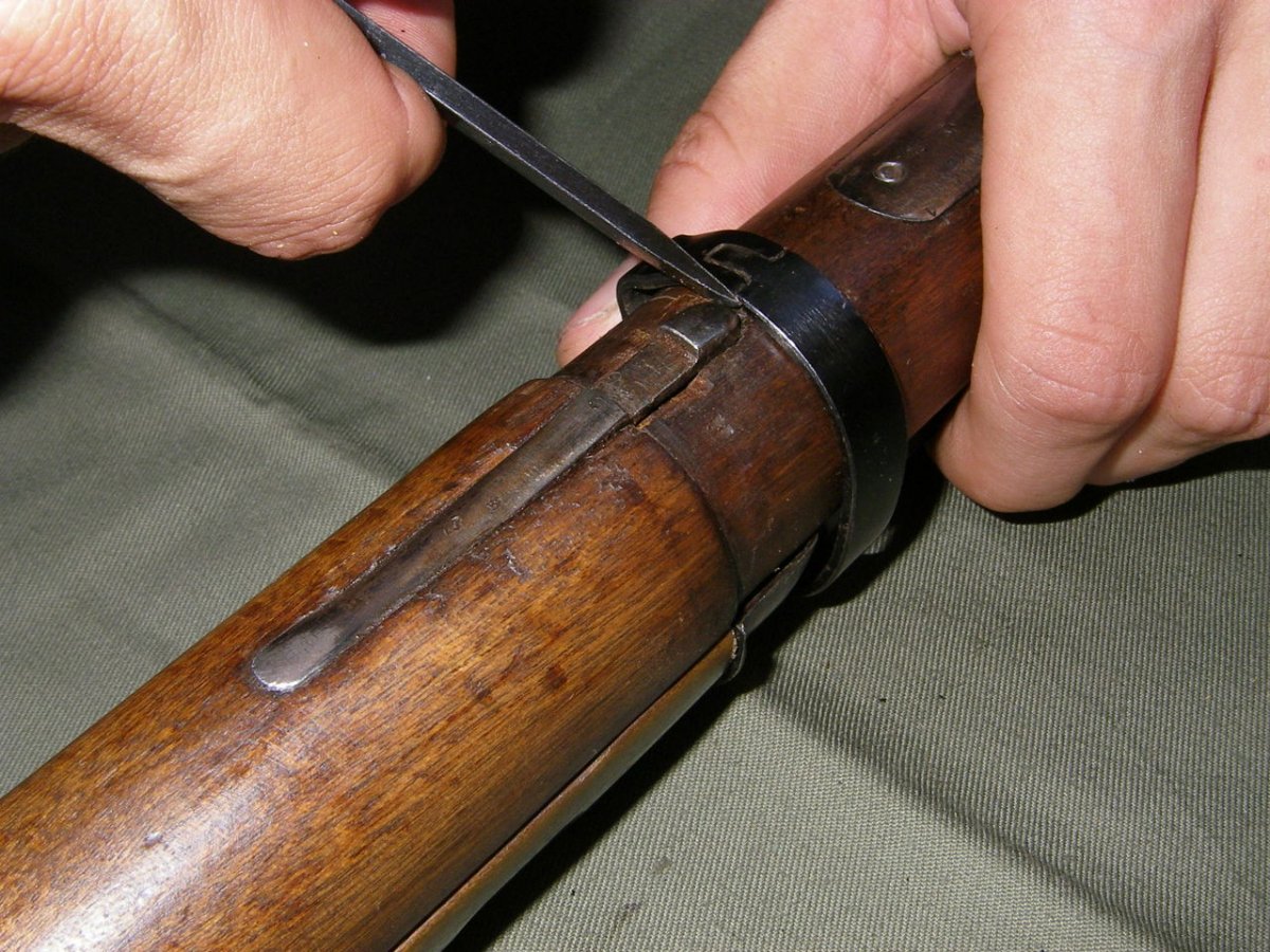

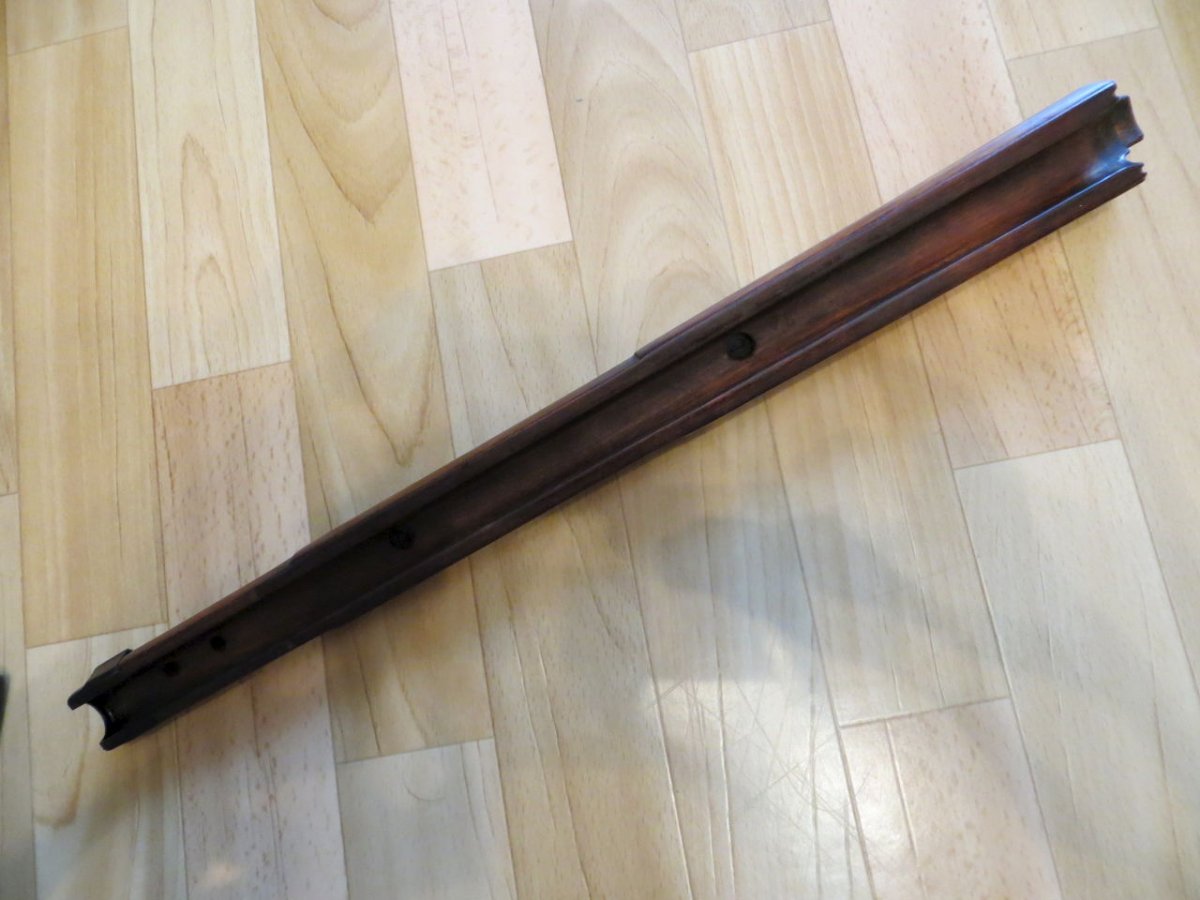

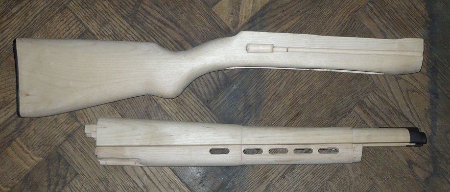

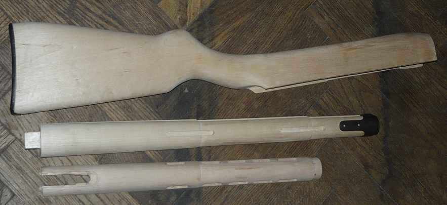

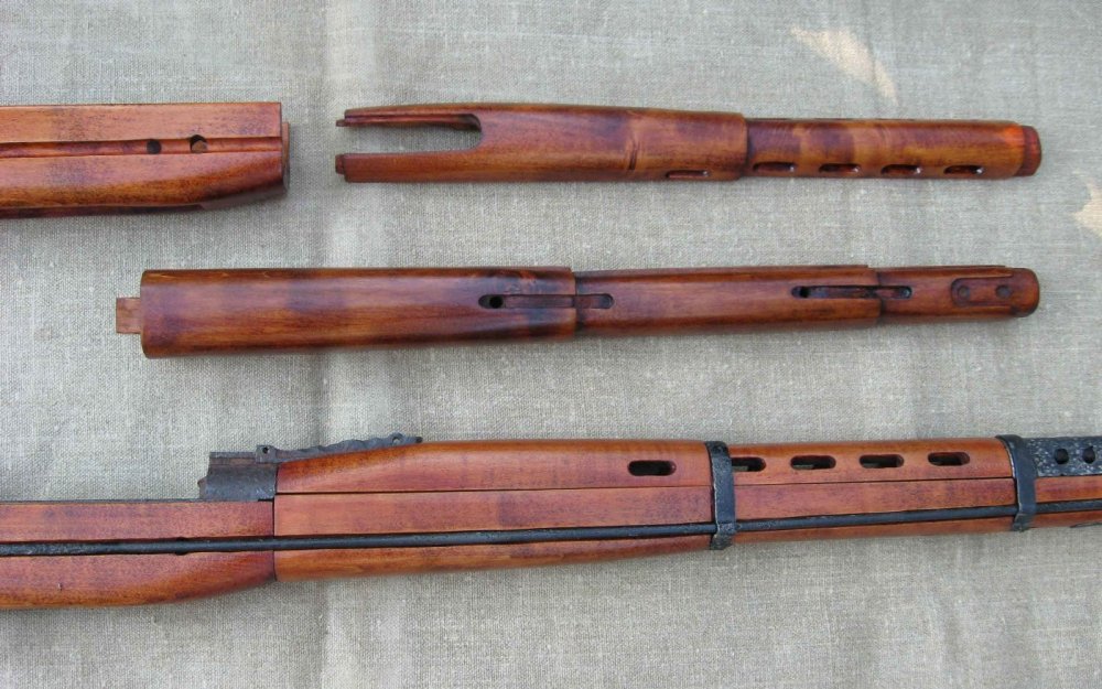

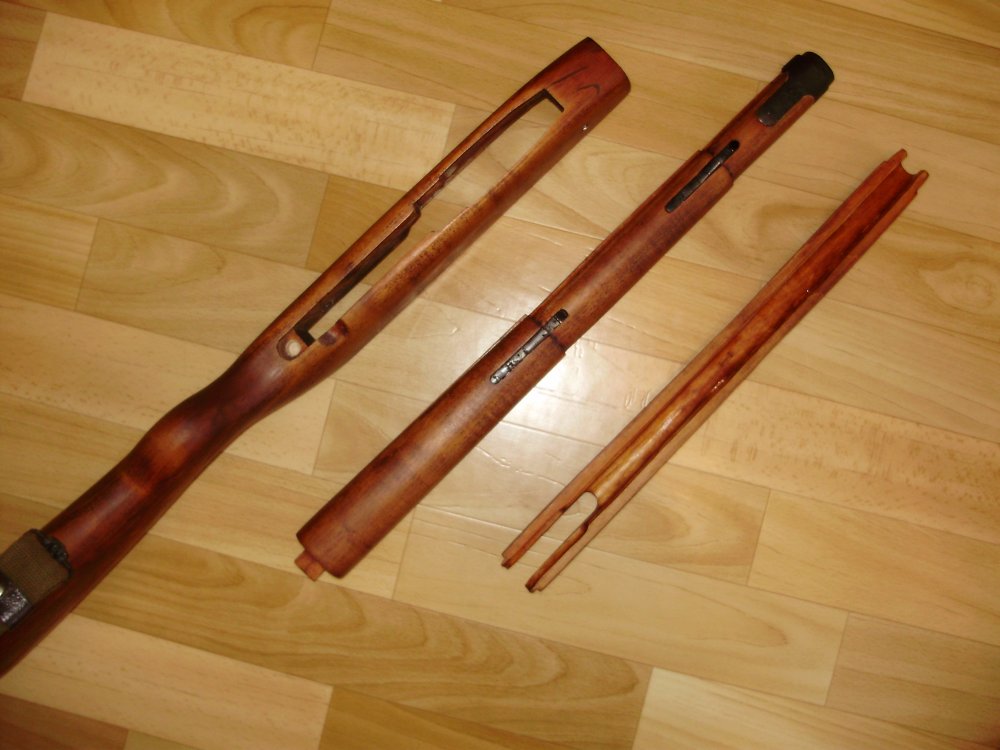

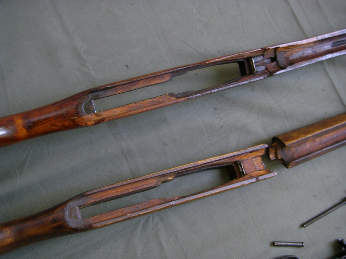

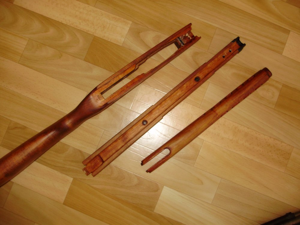

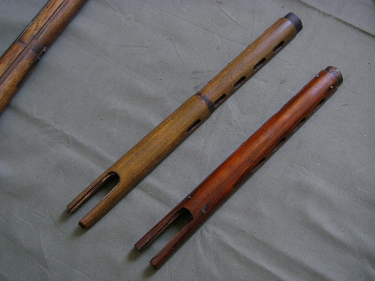

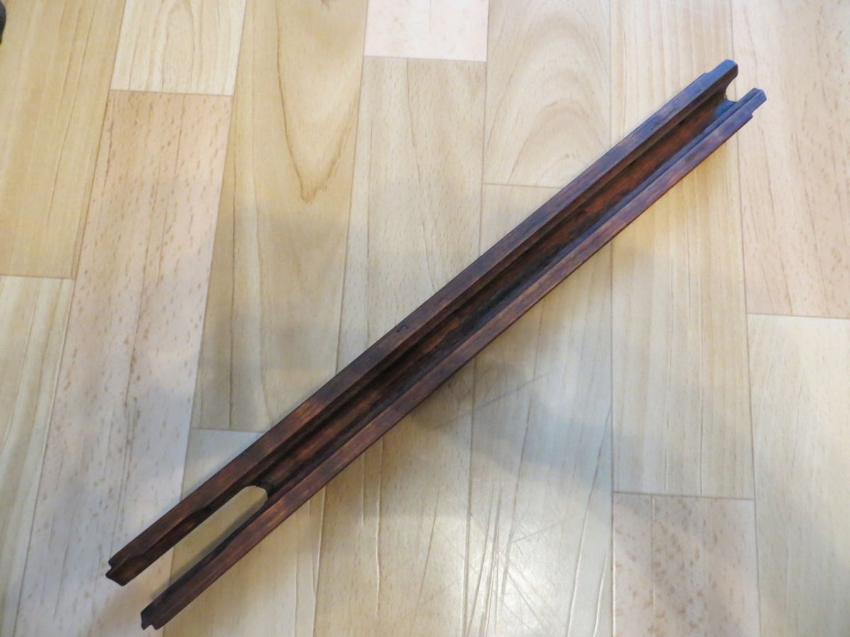

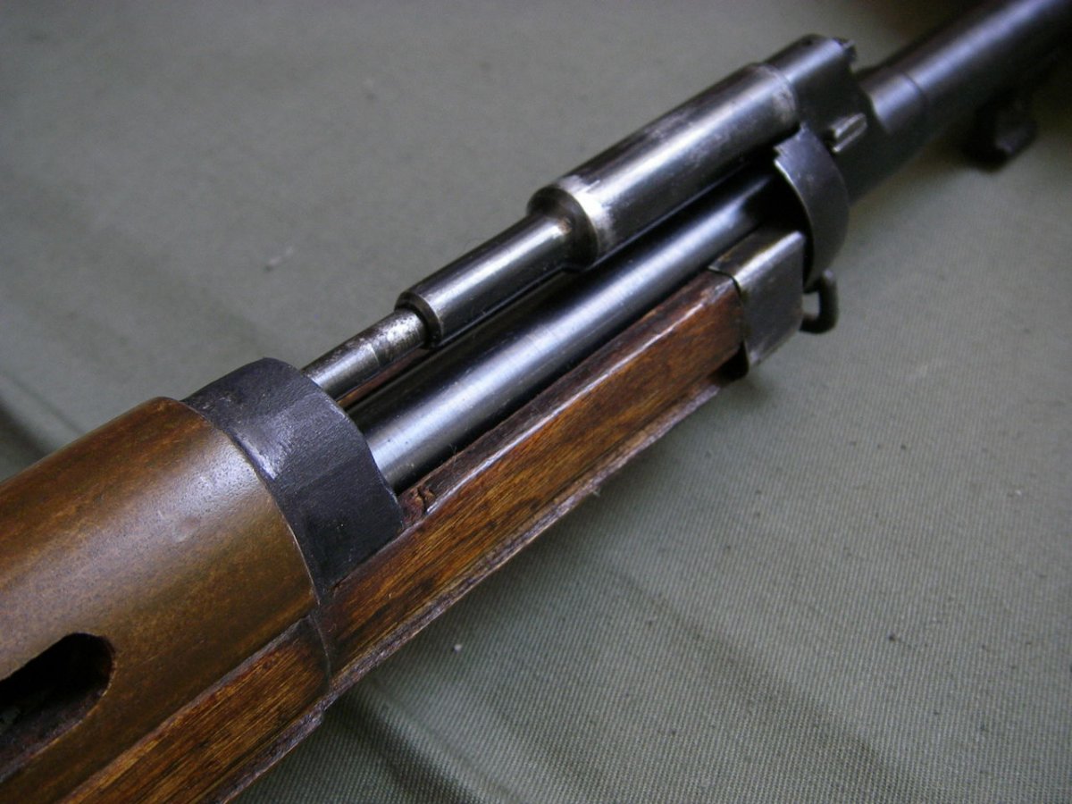

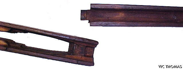

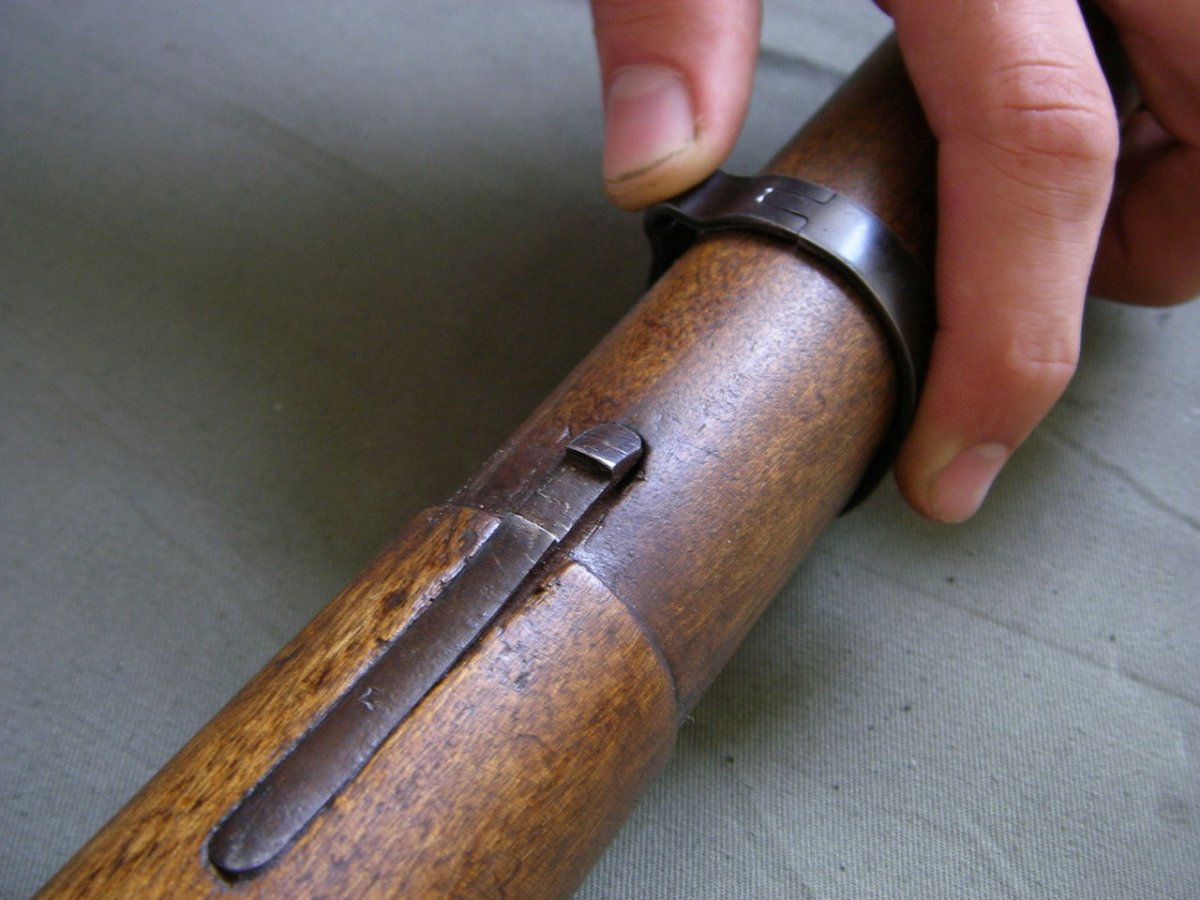

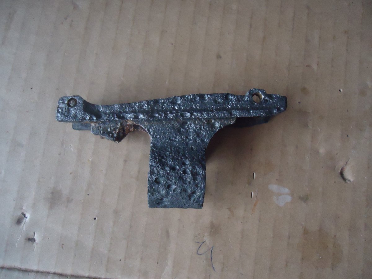

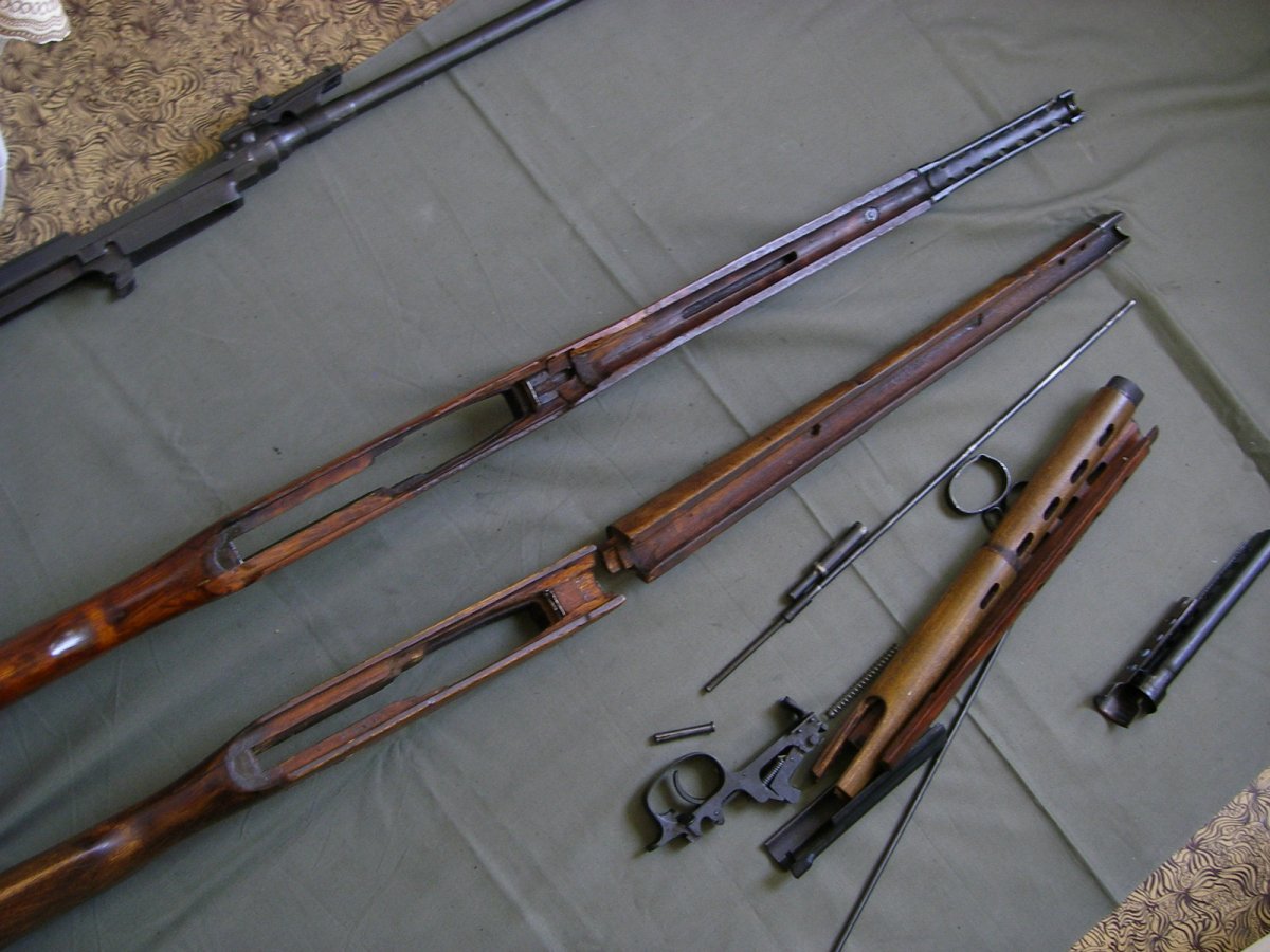

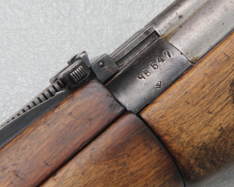

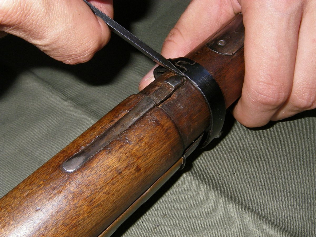

    Вот то что у меня по дереву подзавалялось, может будет полезным мастеру )

    Я думаю хорошему мастеру с железом на руках это не составит труда ;)

    оно то так но все же чертежик самого ложа б не помешал бы...

    если я правильно понял это фото из интернета, для общего обозрения как делать ложе, учитывая все нюансы. с ув!
  9. Killer
    Killer Stabsfeldwebel
    21
    39
    1.091
    Украина , Полтава
    Да, именно так. Фотки с просторов иннета.
    Сохранял так как сам думал стругать буратину, когда доску найду. Но пока не срослось)))

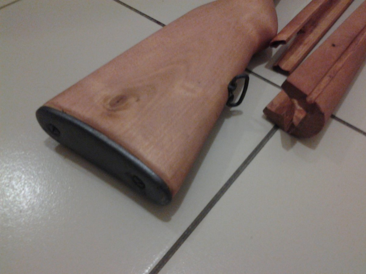

    и так на свою 38 достал родную постель, хоть под деревом и не видно будет разници все же лучше иметь родные зп

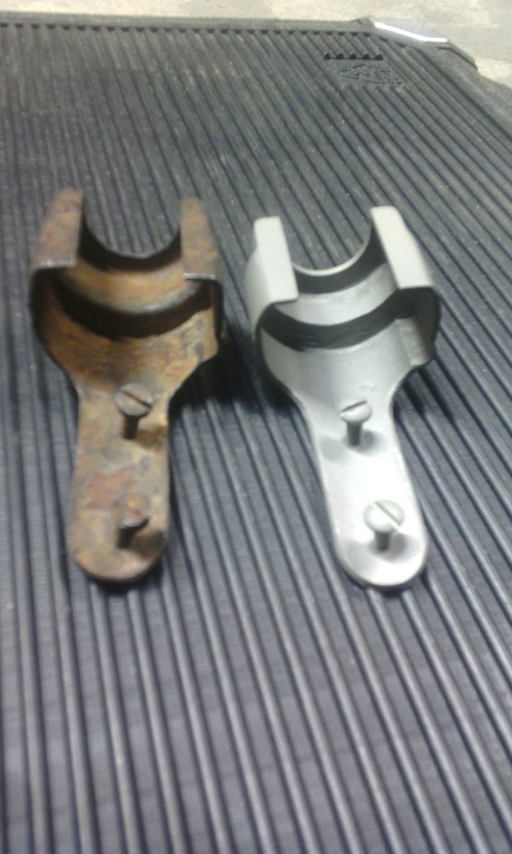

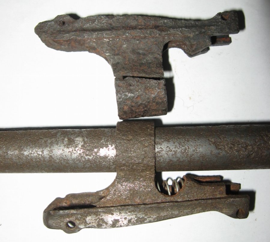

    А различия между постелью 38й и 40й есть?
    ГеннадийВ, StudenT() та Jawist подобається це.
  12. Jawist
    Jawist General-major
    18
    27
    7.949
    Слобода
    как не странно есть. сейчас не могу фото показать, скину позже.
    StudenT() та 663 подобається це.
  13. Killer
    21
    39
    1.091
    Украина , Полтава
    От раннего 40-го (не упрощенного) явных отличий, кроме ширины кольца и немного длиннее хвоста (посадочного под шпильку, на раму) вроде-бы нет. Ну как всегда в 38-й и 40-й роль могут сыграть углы наклонов или какие другие мелкие, невидимые глазу отличия.

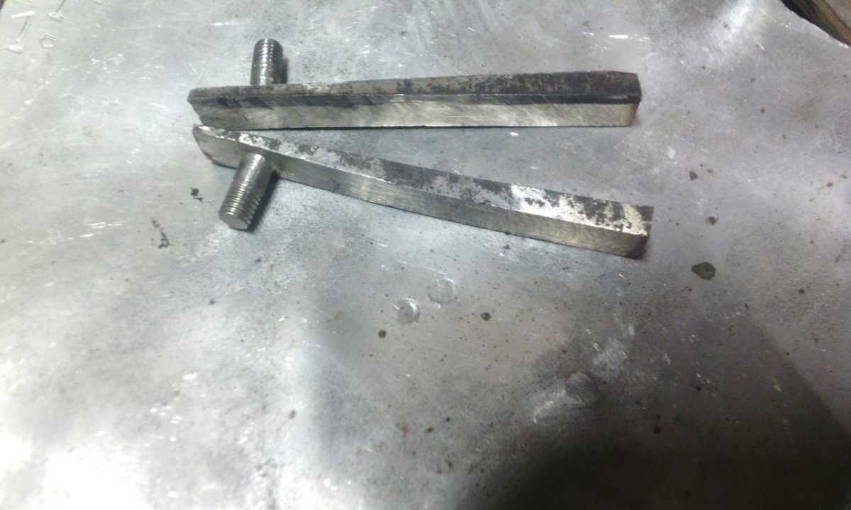

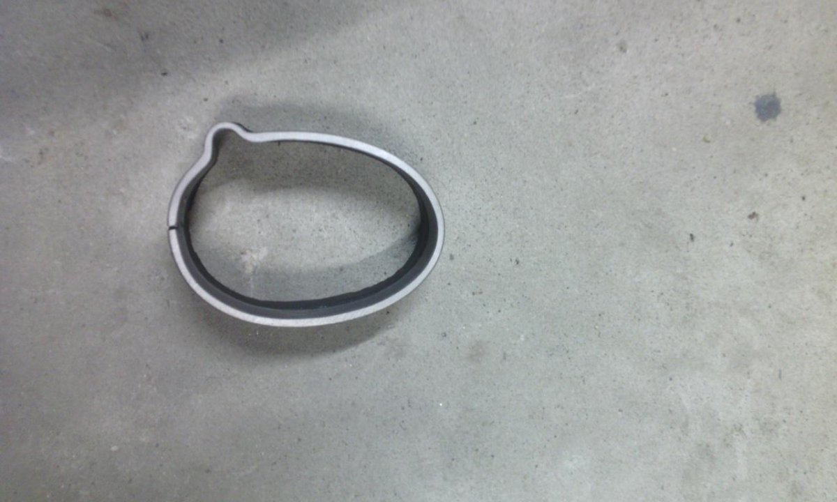

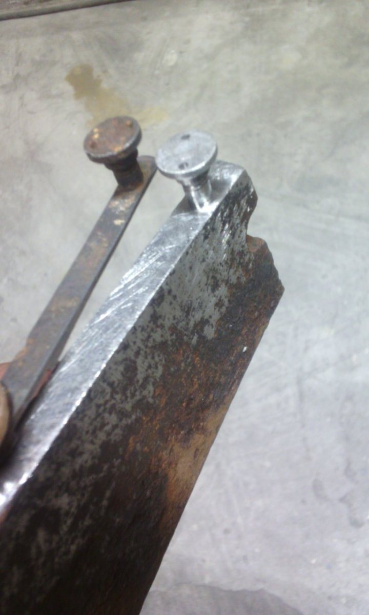

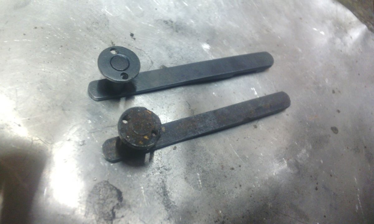

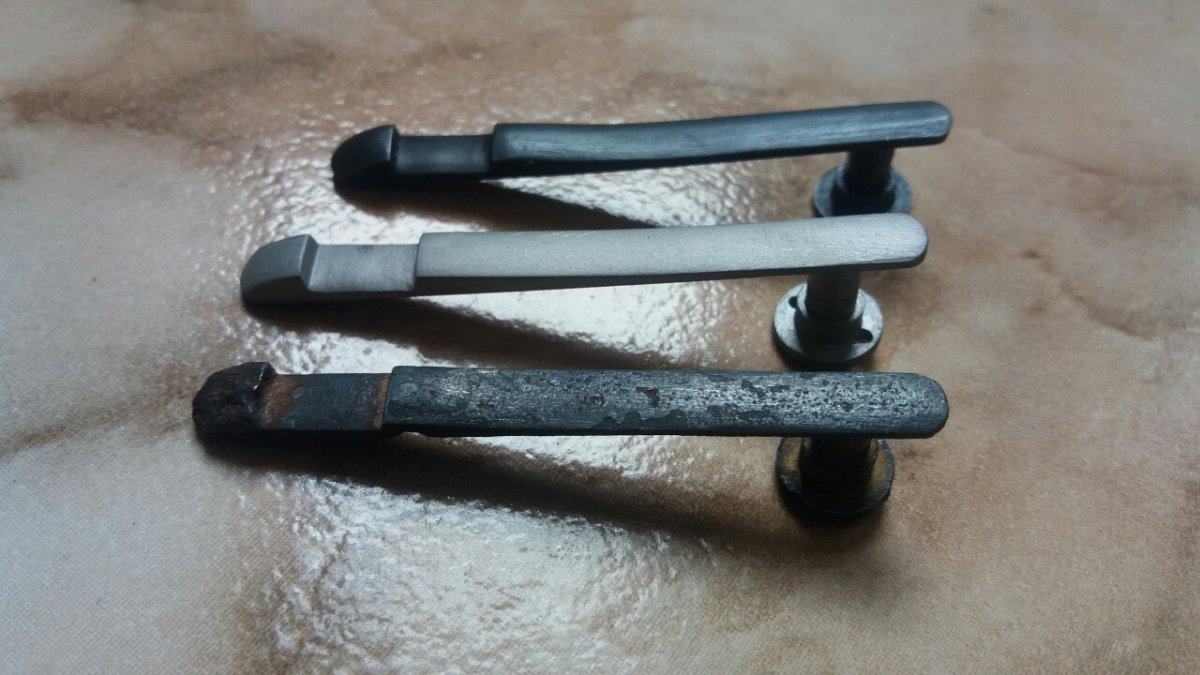

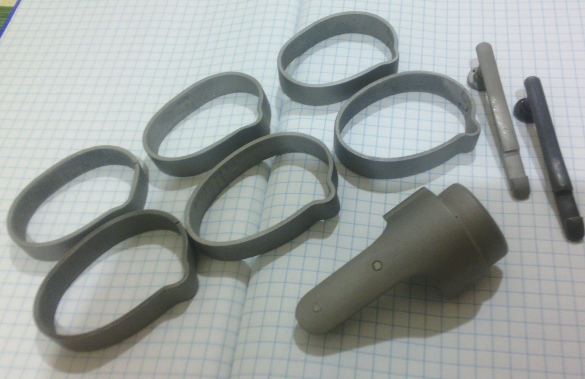

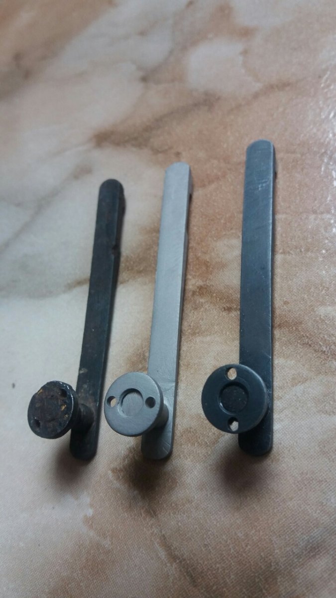

    Вернёмся к ложевым пружинам, пробовал сделать как коллега "663" , не вышло, трещит стык болта на пружинной стали, пришлось идти по сложному пути, вырезать из массива рессоры(так заводские сделаны). Трудно, 3 часа работы каждая и нет права на ошибку. Оригинальная пружина и штангель из рук не выпускались.
    ГеннадийВ, Andrej.An86, БЛК та 5 іншим подобається це.
  15. лиса
    лиса Stabsfeldwebel
    16
    651

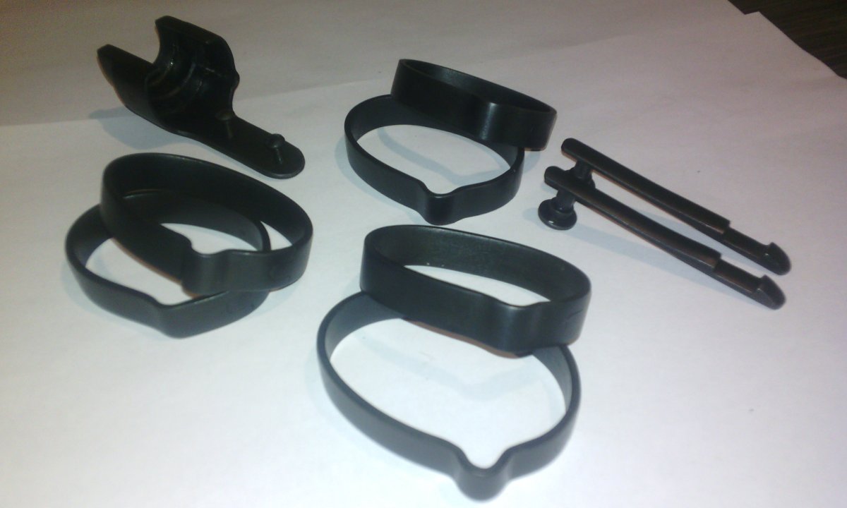

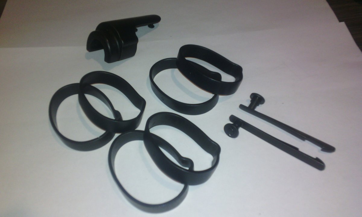

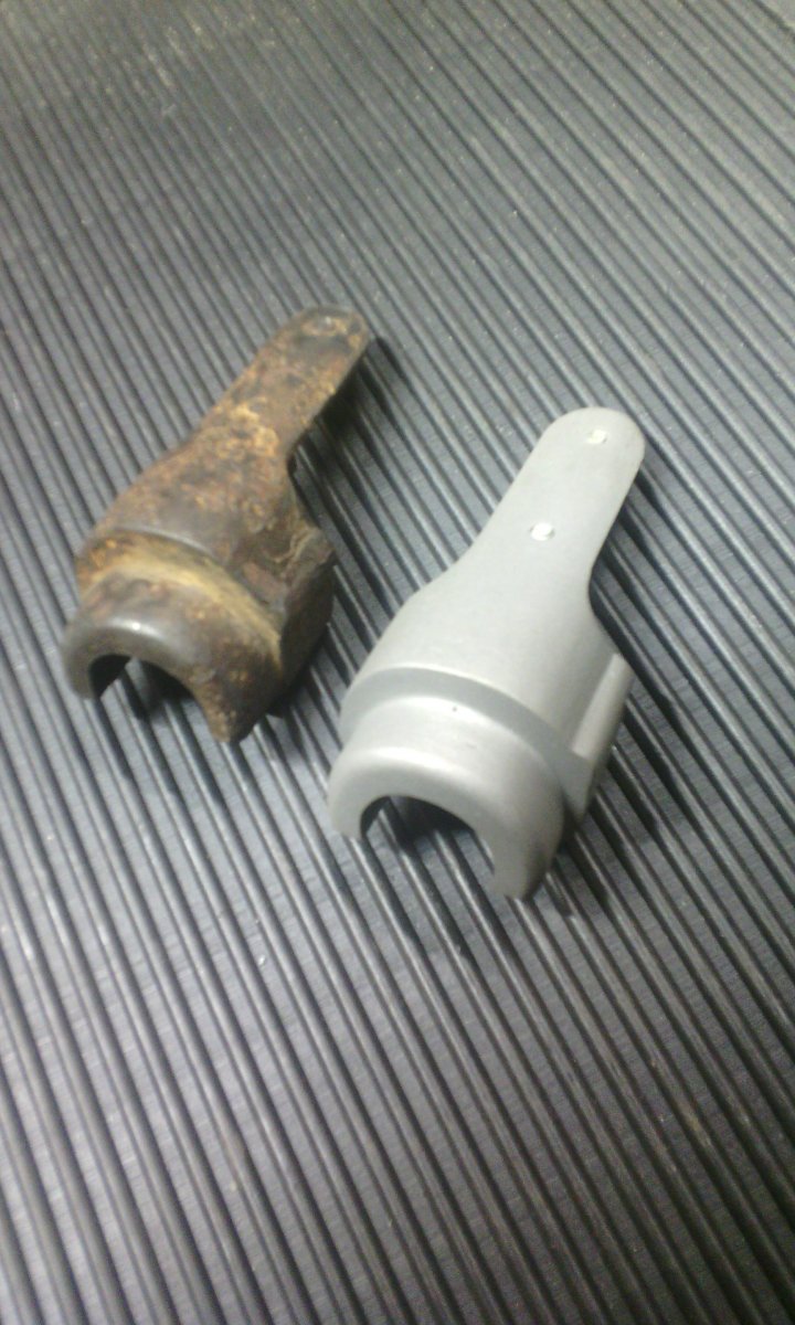

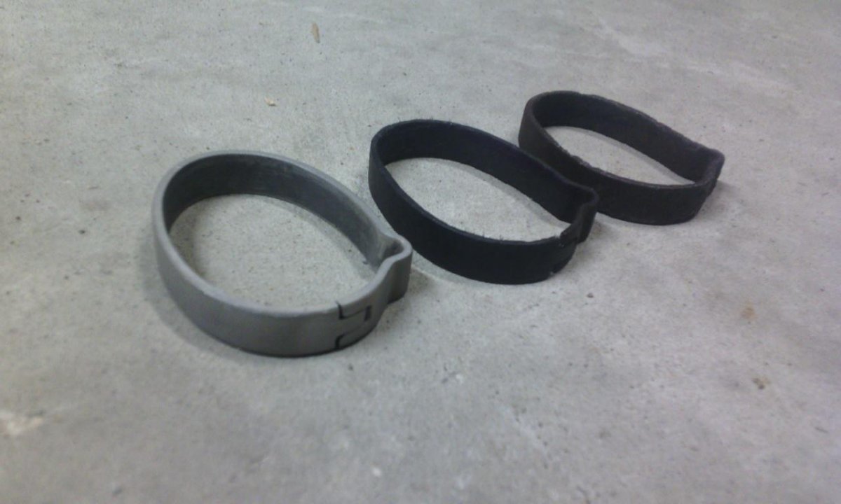

    немного колечек, осчастливили меня и пару обладателей макета свт38, оригинал при копировании то-же из рук не выпускался, нашлась пластина металла пружинного 2мм(повезло) , замок на кольце разводил до 5мм - назад сходится без проблемм. Кольца по 3 часа занимают каждое.
    Наконечник - сложный зараза - 8часов.

    Отлично у вас получилось, просто супер :smile_12:.
    По кольцам я писал, деталь кажись простая а времени на неё уходит много.
    Так думаю теперь не одна СВТ 38 оживёт с вашей помощью.

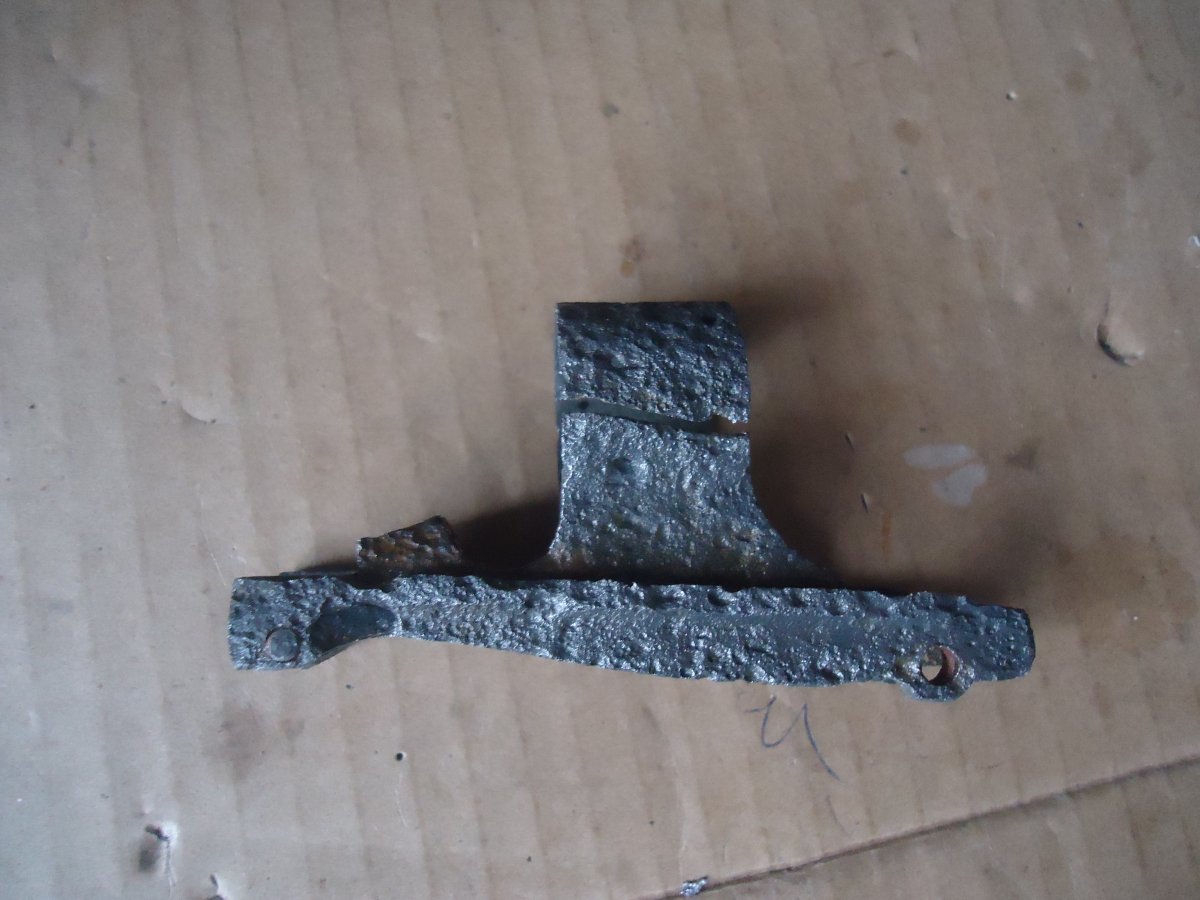

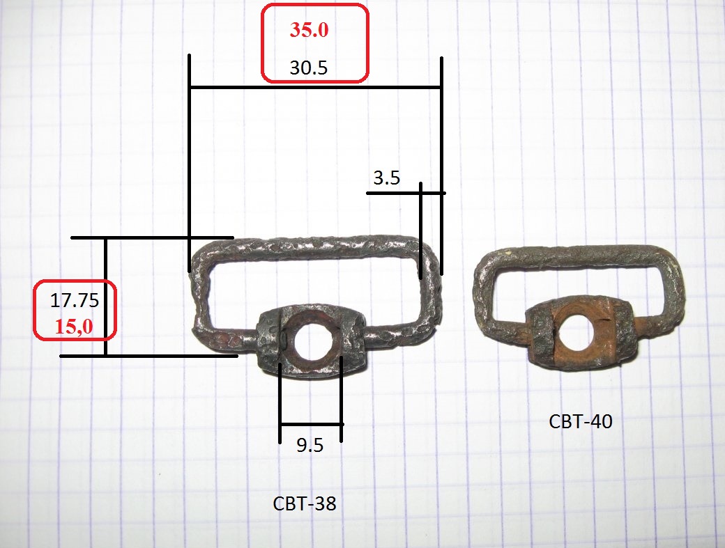

    тут шото не так (или, все же, были варианты)...
    ГеннадийВ та 663 подобається це.
  24. рейберт
    рейберт Stabsgefreiter
    15
    260
    Померил на своей. Ширина антабки по наруже 40мм, внутри 33,4мм; высота антабки по наруже 17,5мм, внутри 10,5мм.
    ГеннадийВ, 663 та A10A подобається це.
  25. A10A
    A10A General-leutnant
    23.974
    Київ, Україна
    тогда это все относится к 40-й...
  26. рейберт
    15
    260
    Ширина ремня 34мм, при меньших размерах антабки ремень нормально не станет.
