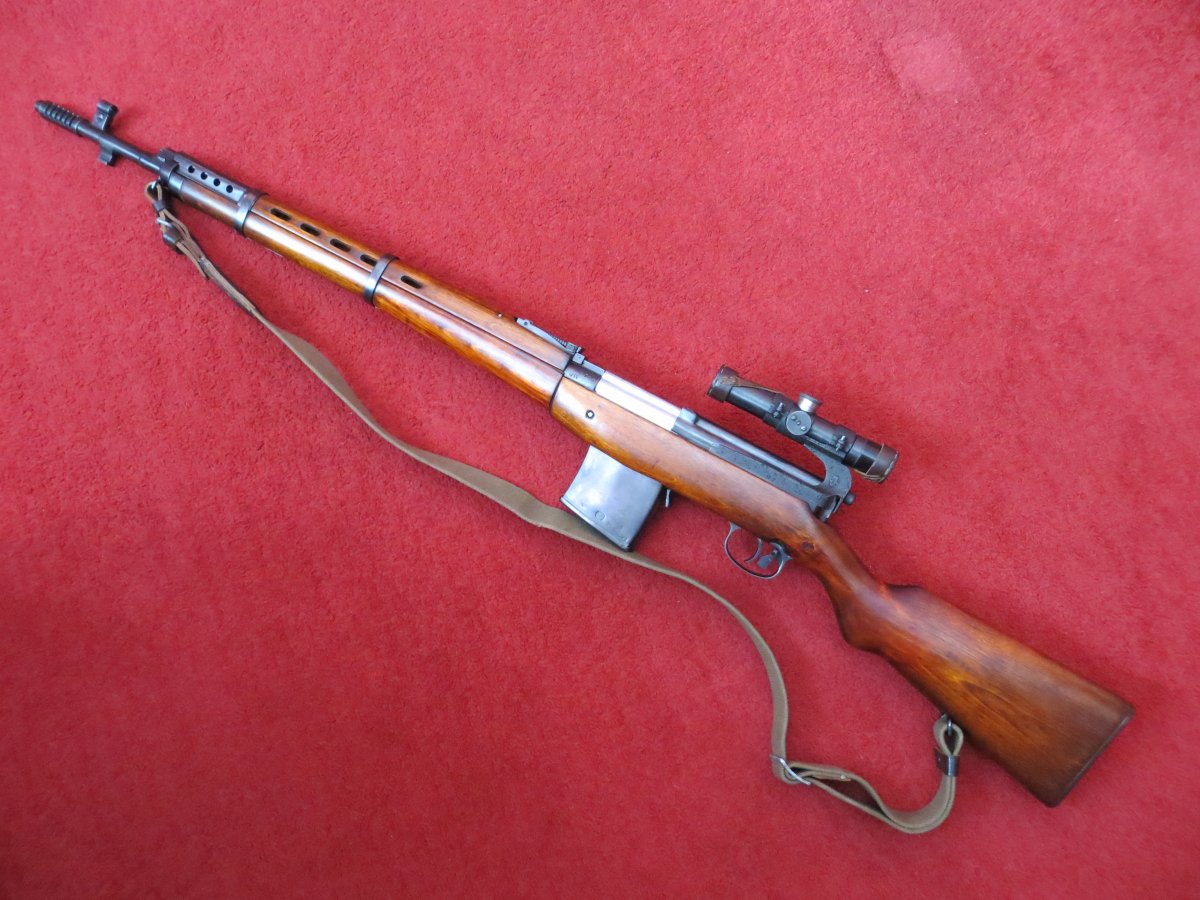

    Полностью ремень можно увидеть ?.

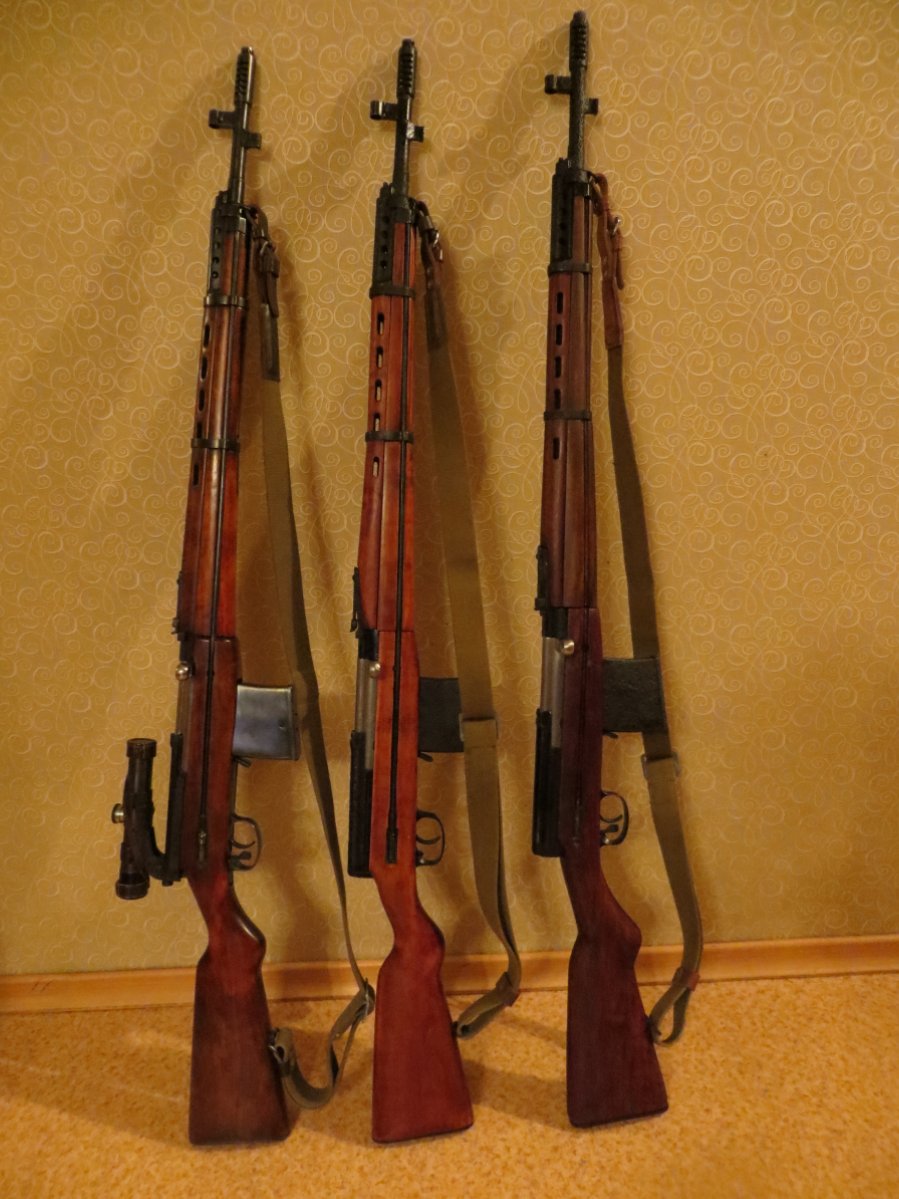

    На винтовке и отдельно.

  4. 663

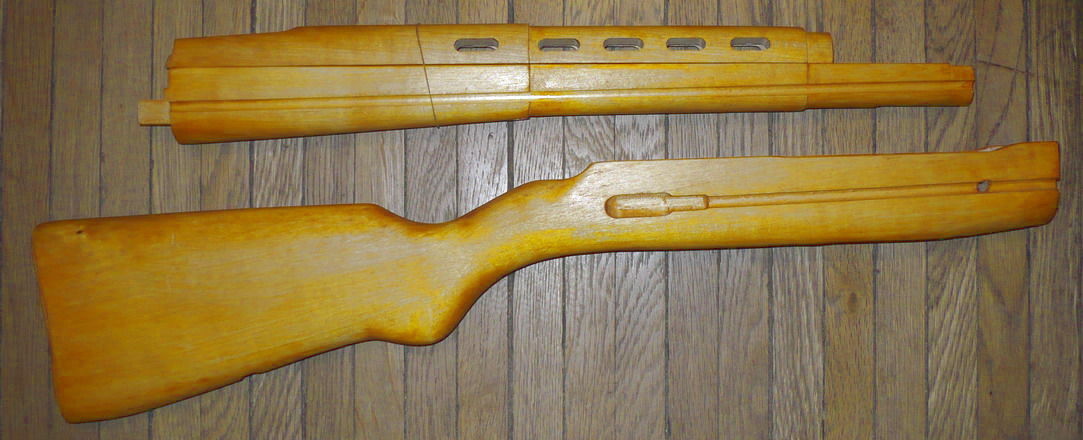

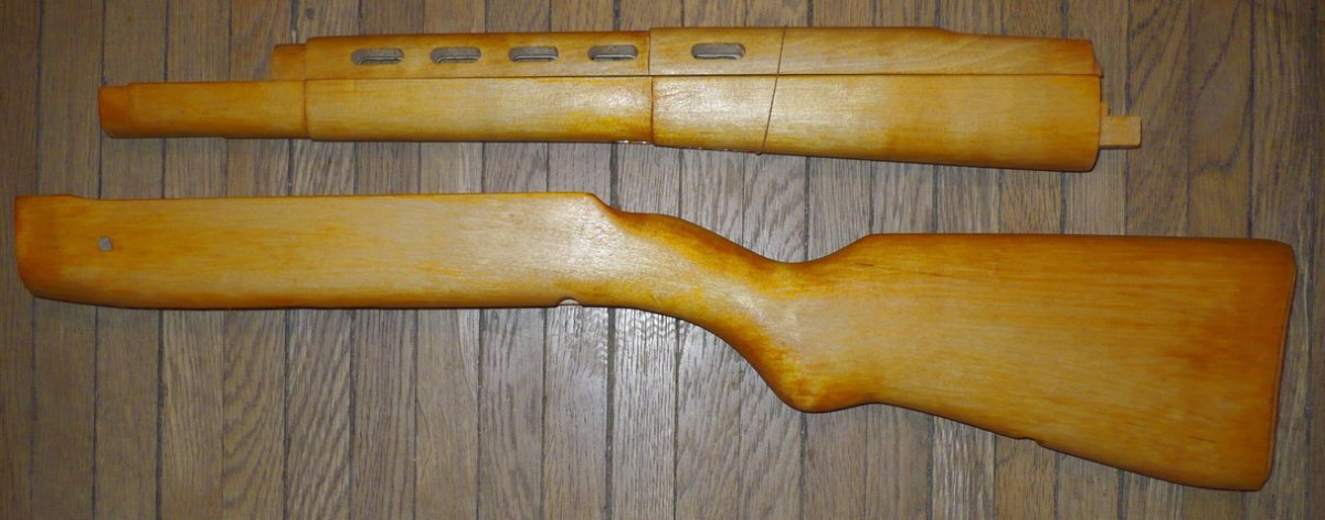

    Ложе из какого дерева ?. Цвет покрытия хороший. Кто делал такое чудное ложе ?.

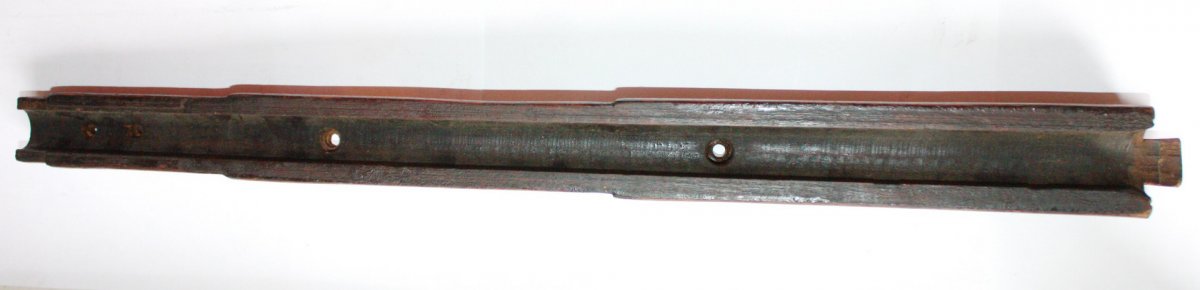

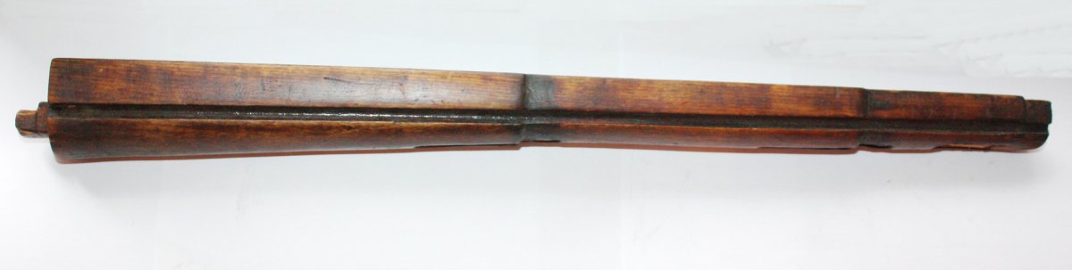

    Из ореха. Проблема была с подбором цвета. Каждая часть отличалась по цвету. Подгонял по цвету морилкой, а затем вскрывал льняным маслом. Делалось давно. Вот - первая оригинал похоже из ясеня, вторая новодел из ясеня, третья новодел из ореха.

    Интересен тот факт что оригинальное ложе сделано не из берёзы а из ясеня. Ясень как мне кажется более европейское дерево. Хотя у самого в наличии приклад раннего ППШ из бука, похоже советы экспериментировали.
    В какой то мере даже хорошо что есть разнообразие по материалу, уже месяца три жду когда у мастера появится берёзовая доска, а похоже зря, можно и из другого дерева поставить ложе.

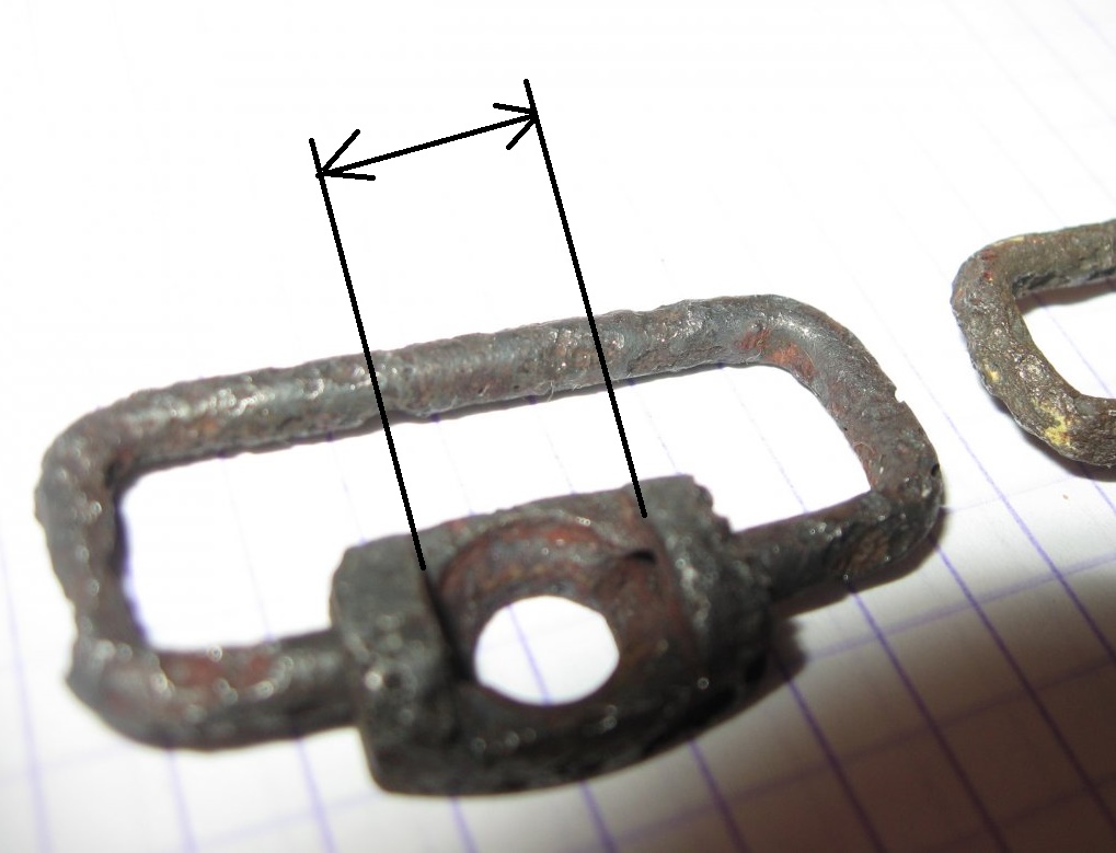

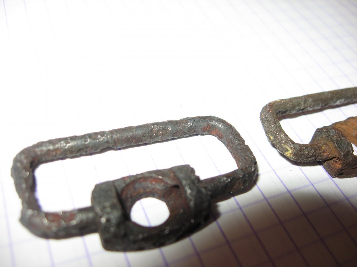

    Подскажите вот этот размер, внутреннее растояние. Так думаю там и концы антабки.
    К сожалению не дома и возможности самому замер сделать нет, да и ещё запаковал все детали для отправки мастеру по ложе.
    Стрипа нравится это.

    По ремню понятно - мосинский можно использовать как основу, но какой из вариантов ремня Вы выбирали для реконструкции? Надеюсь с трапециевидным кольцом? И вот по стеблю - как Вы выборку на стебле убирали? Заваркой и последующей полировкой? Кроме того у стебля 38-й и 40-й есть отличия по пазам для гребней перекоса личины. На функционал может влиять в дальнейшем незначительно.
    размер 9,5 мм точнее не скажу - нет электронного кронциркуля(((

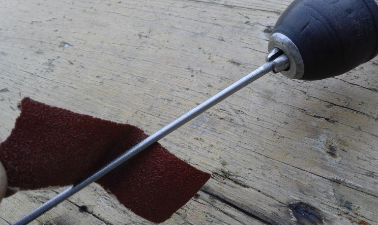

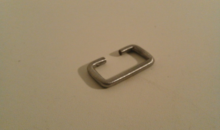

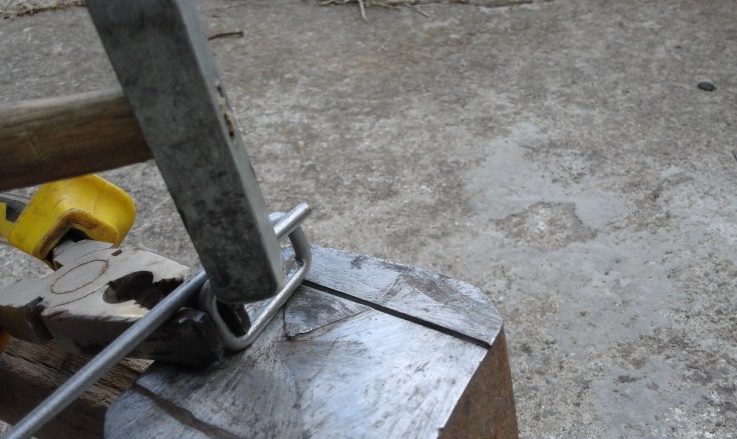

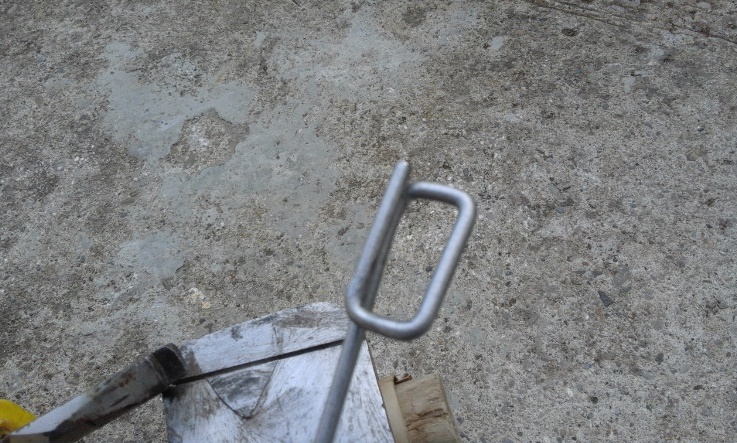

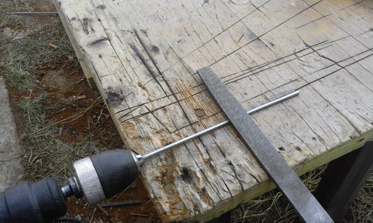

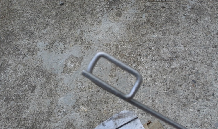

    Взялся за антабку. База останется от СВТ 40, кольцо переделал правильное.

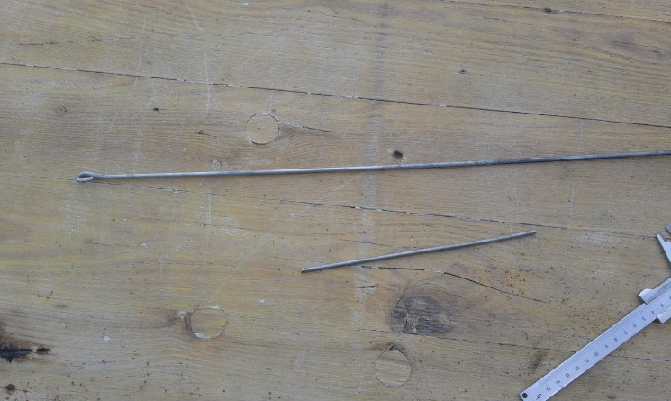

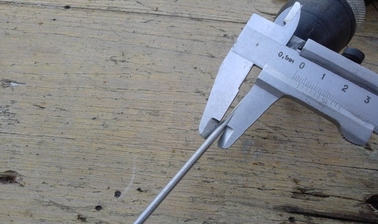

    Для работы взял пруток 4 мм (больше ничего подходящего под рукой не было). На дрели напильником проточил до 3.5 мм, поправил наждачкой, сделал контрольный замер. Пруток для дальнейшей работы готов.
    ГеннадийВ, Стрипа, Бек и 2 другим нравится это.

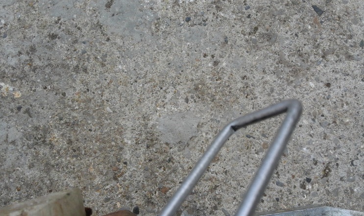

    Согнул два угла определив ширину антабки. Гнул плоскогубцами, поправил молоточком на плоскогубцах, предав более острый угол.
    ГеннадийВ, Бек, Стрипа и 2 другим нравится это.

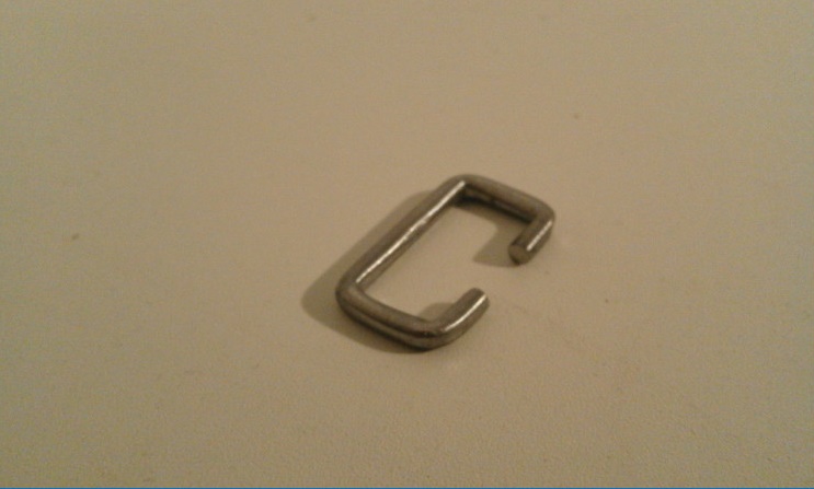

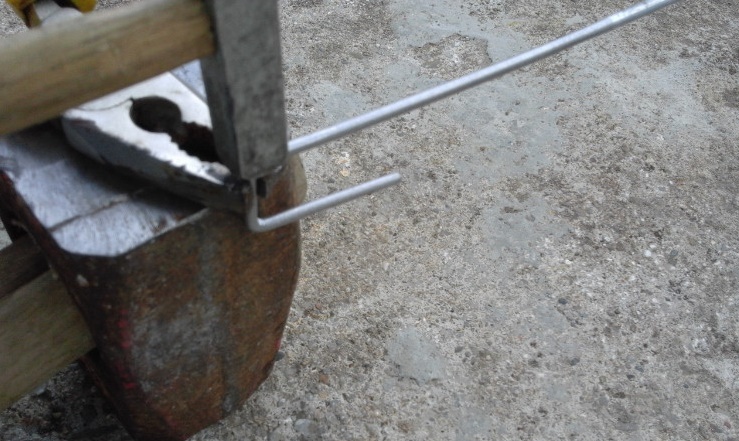

    Следующий размер хорошо совпал с шириной плоскогубцев. Согнул, обстучал молоточком. Колечко готово.
    ГеннадийВ, Бек, Стрипа и 3 другим нравится это.

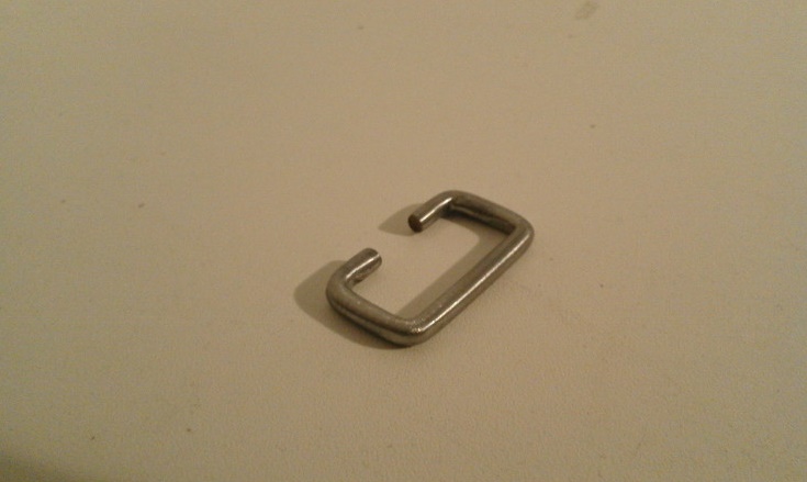

    Отрезал лишние хвосты, подогнал расстояние между концами кольца. Воронение впереди.
    Колечко на бис.
    ГеннадийВ, Бек, Стрипа и 4 другим нравится это.

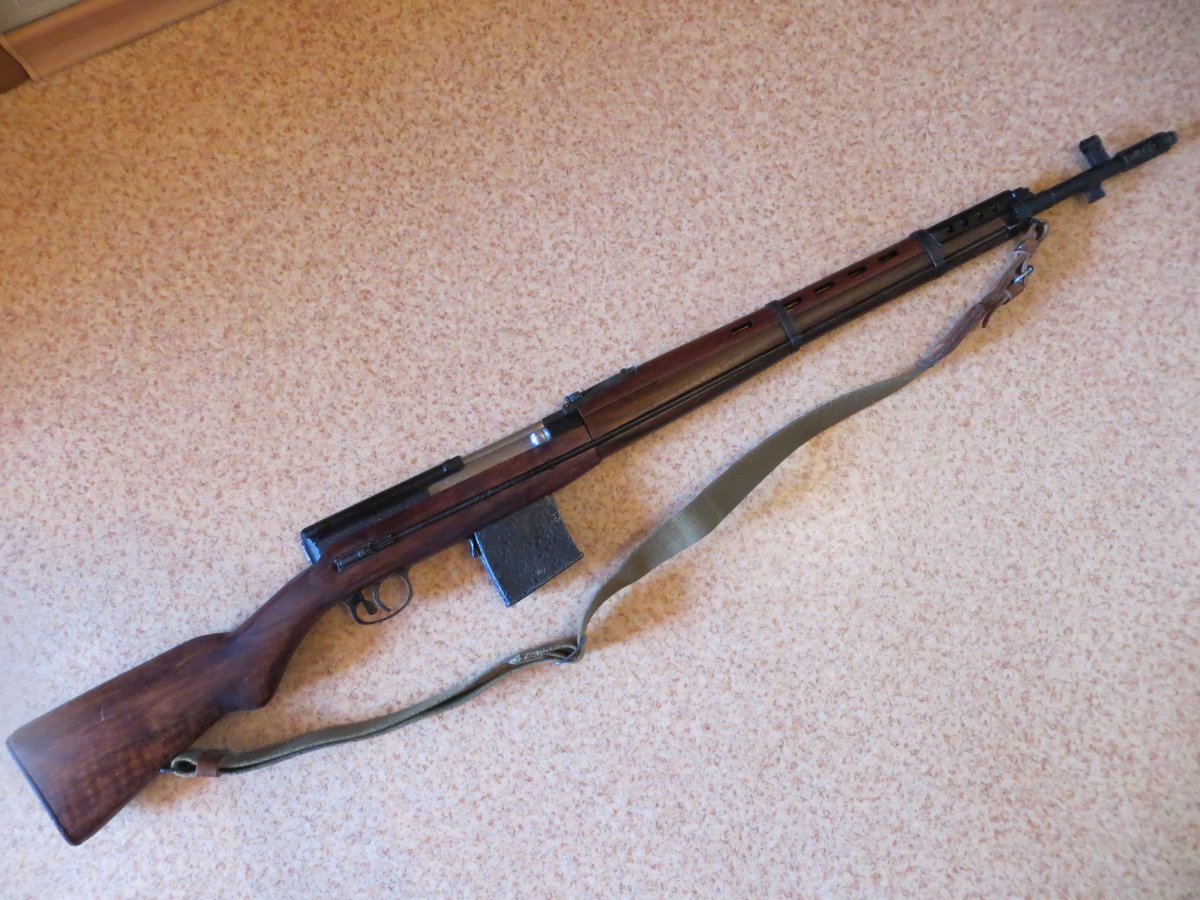

  18. рейберт
    рейберт Stabsgefreiter
    15
    260
    Так я и говорю о складском сохране СВТ-38 на Украине , а не за бугром. "У очень многих из комрадов у нас здесь они есть." Согласен - копаные. О других даже не слышал. Поэтому повторюсь - СВТ-38 в складском сохране на Украине эксклюзив. Еще пару лет назад возможно было полностью укомплектовать 38-ю. Сам собрал четыре за год. Все сделал под схп. Разошлись. Время идет, и железа больше не становится. Ремень делал по типу оригинального. На фото по моему все видно. Нижний конец пропущен через антабку, а верхний крепится и регулируется ремешком на застежке. Если что не понятно, могу еще фото сделать. Возможно были и другие типы крепления. Мне попалось такое. 40-й стебель заваривался, а затем шлифовался. Заваривались не только выборки по бокам, а и задний конец стебля. Все работало штатно. Хотя и говорят много о не взаимозаменяемости между 38-и и 40-и, но со своего опыта могу сказать, что детали взаимозаменяемы процентов на 70-80. Возможно из-за того, что коррозия все-же свое дело сделала. Размеры уже не те. Хотя и имеют отличия процентов на 90.

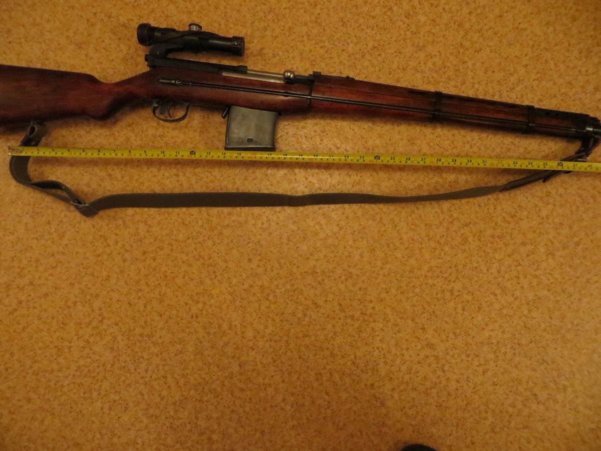

    Рейберт, а можно фото Вашего ремня с рулеткой?

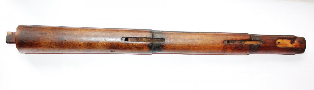

    Из информации по ложе удалось найти только пару полезных фото. Не считая множества общего плана и отдельных частей. Размеры заполучить так и не получилось. Ложе будет делаться по железу, по фото и по общим размерам.

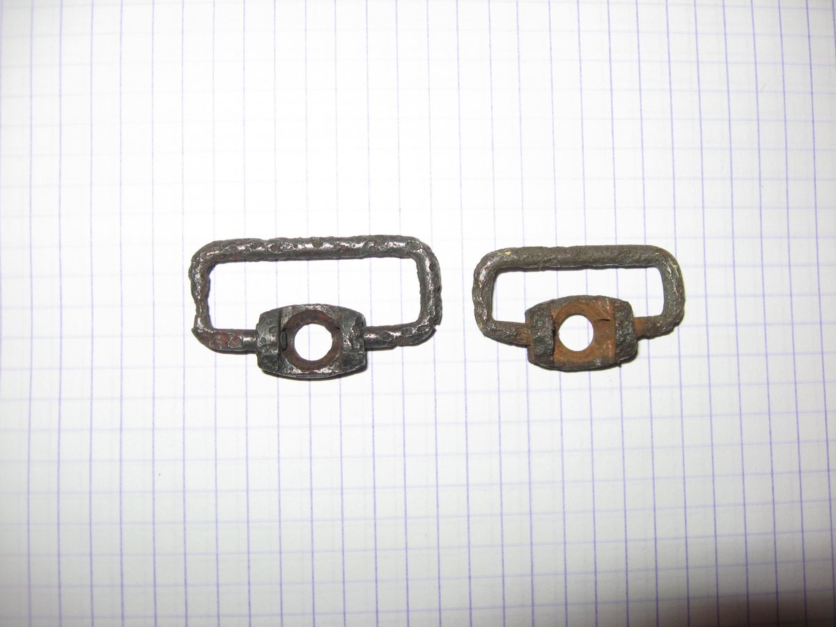

  23. 663
    663 ✠ Moderator
    17
    7.598
    Україна.

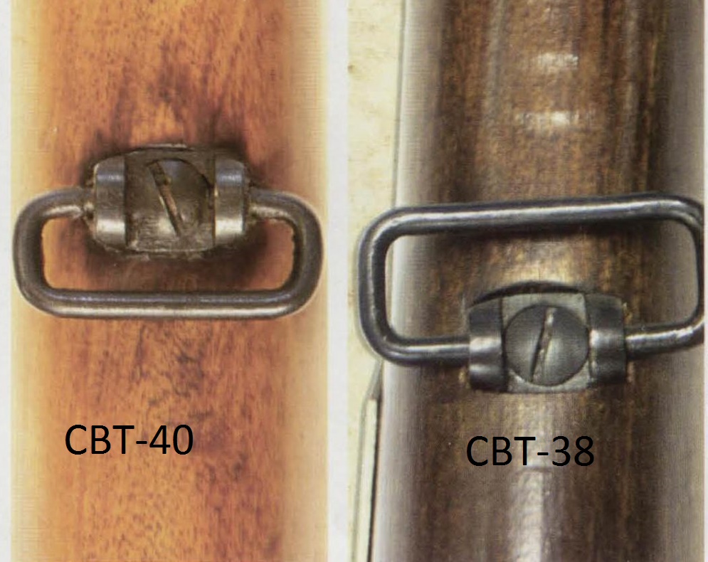

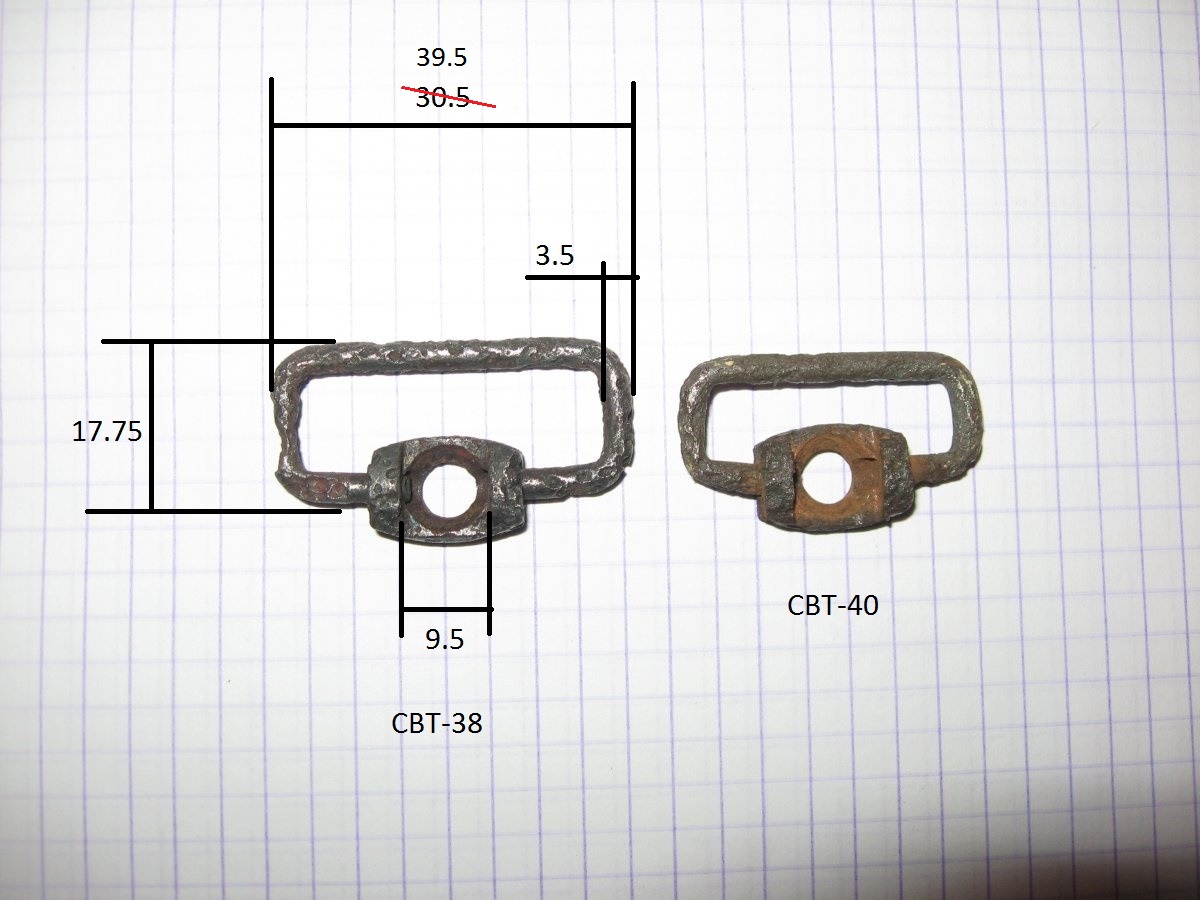

    Информация по антабке, собрана в кучку с помощью форумчан. (фото 2 уже исправлено).
    ГеннадийВ, Стрипа, Killer и ещё 1-му нравится это.
  24. рейберт
    15
    260
    Фото. Длина ремня стандартная, как на мосинке. Отличается только пришитым ремешком.
  25. Paul Zibert
    Paul Zibert Stabsfeldwebel
    11
    22
    1.939
    Украина, Северо-Восток
    Это та же винтовка, что на сборном фото (выше) крайняя слева?
    Если да, то, как по мне, это обычная берёза - можно сравнить с фото складских ММГ СВТ или ППШ.
  26. рейберт
    15
    260
    Да, та же. Если Вы смогли по фото, под слоем политуры увидеть березу, значит береза.
