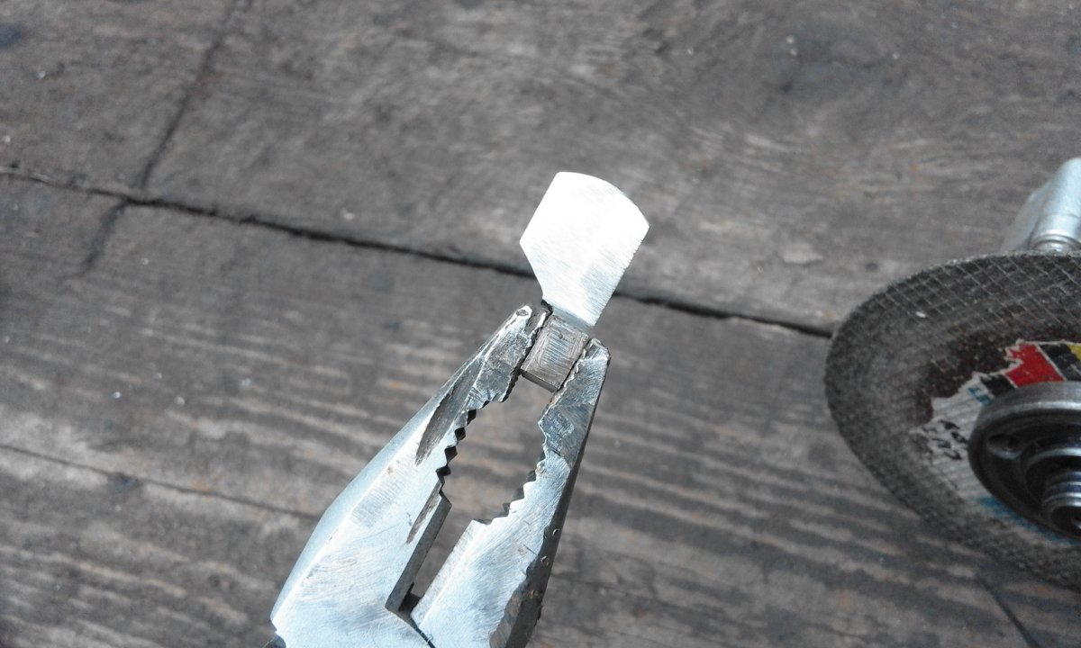

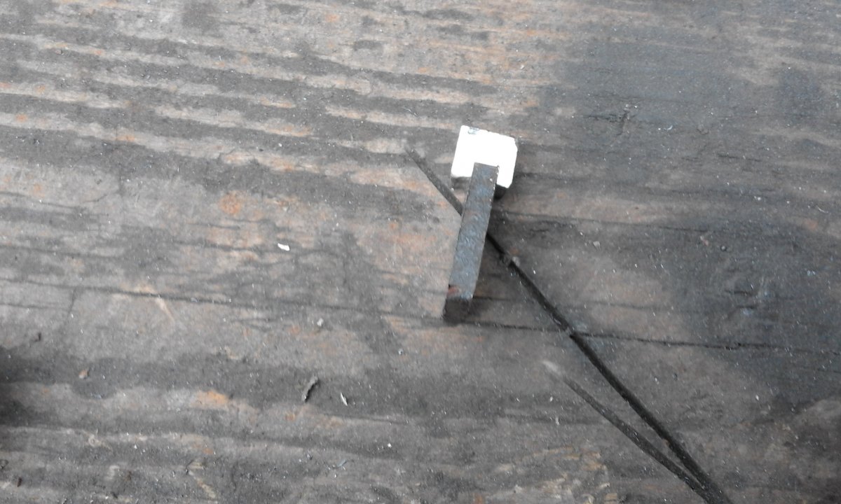

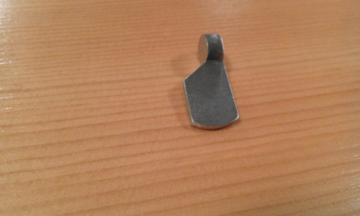

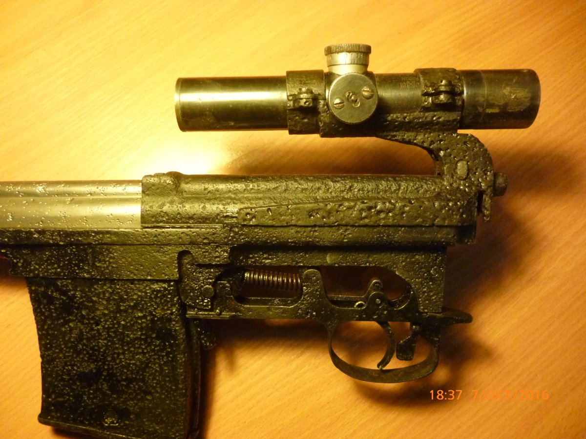

    Вывел две плоскости болгаркой.

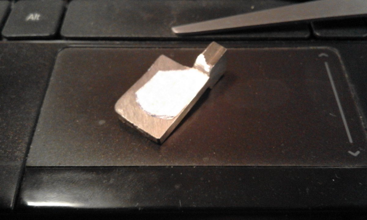

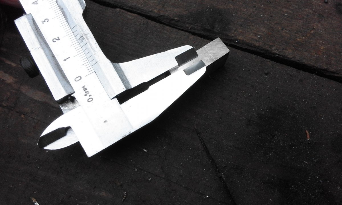

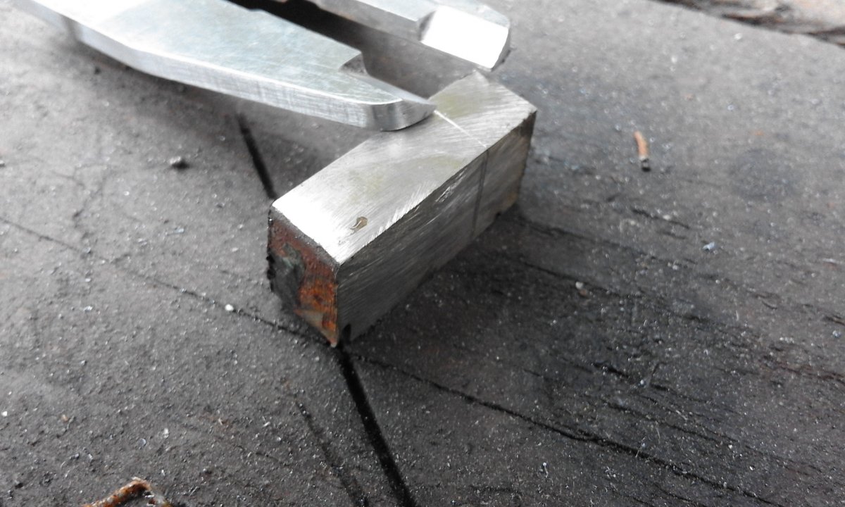

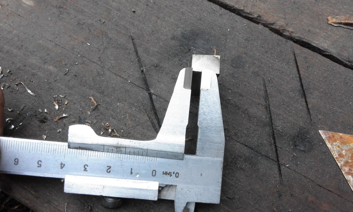

    Отметил все нужные размеры.
    ГеннадийВ, Otto 663, Стрипа та 4 іншим подобається це.

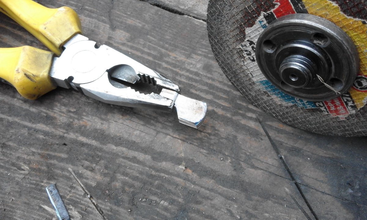

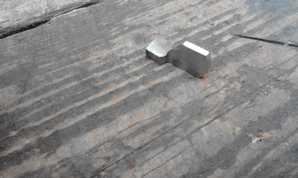

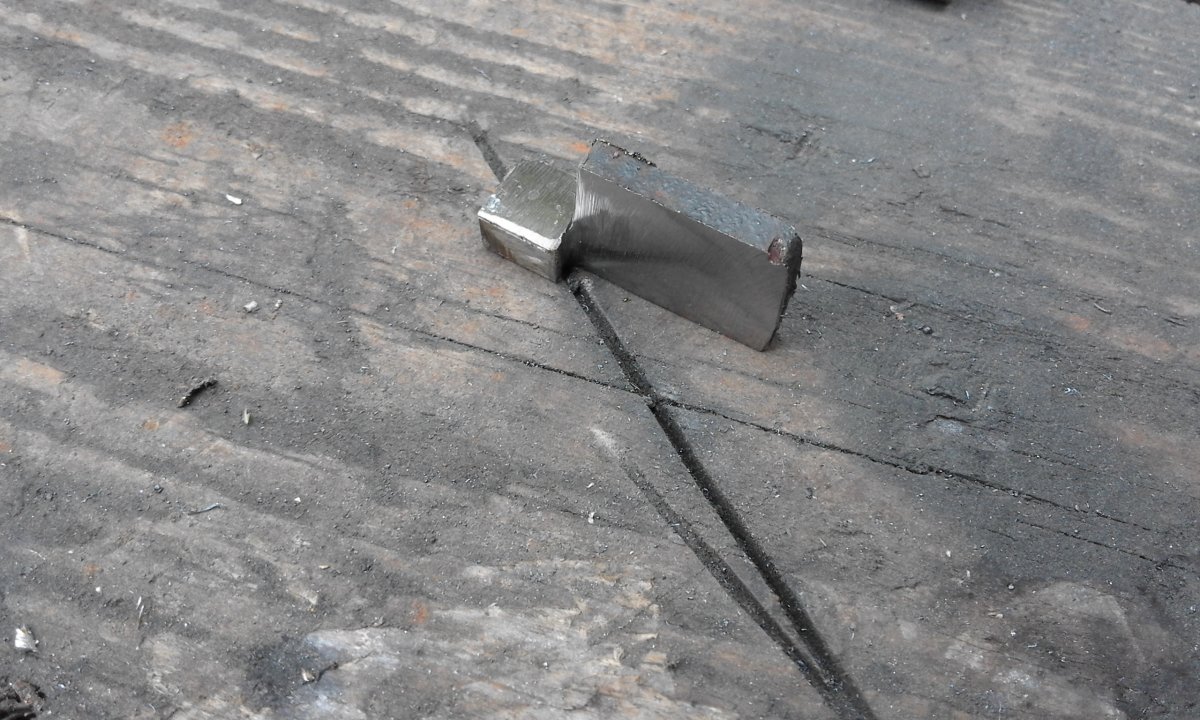

    Отрезал всё лишнее. Черновая заготовка готова.

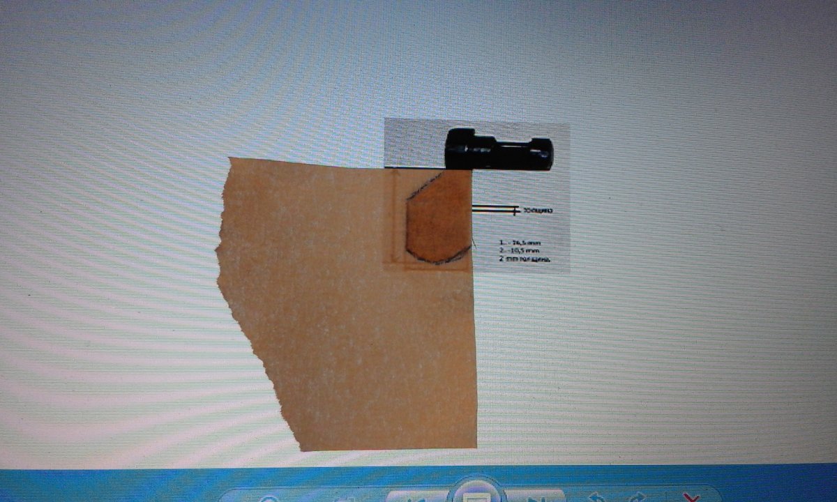

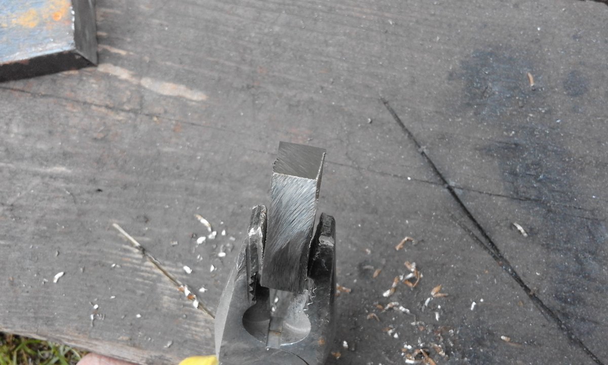

  5. 663
    663 ✠ Moderator
    17
    7.598
    Україна.

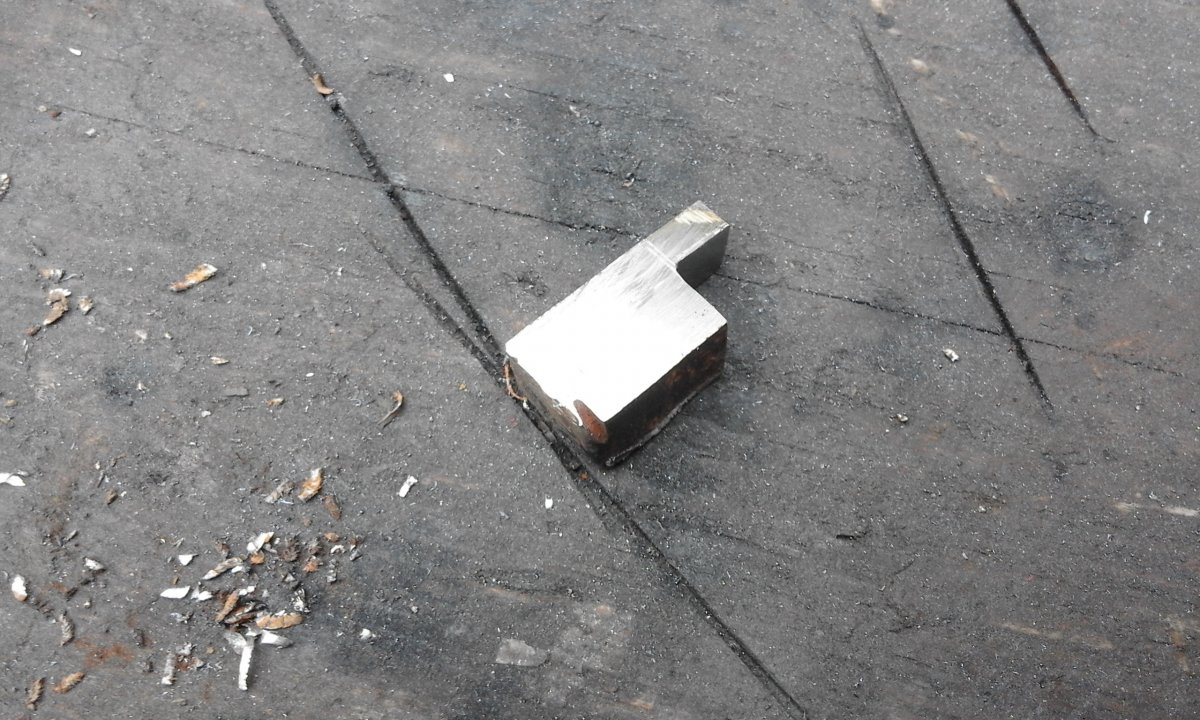

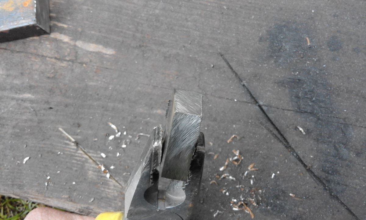

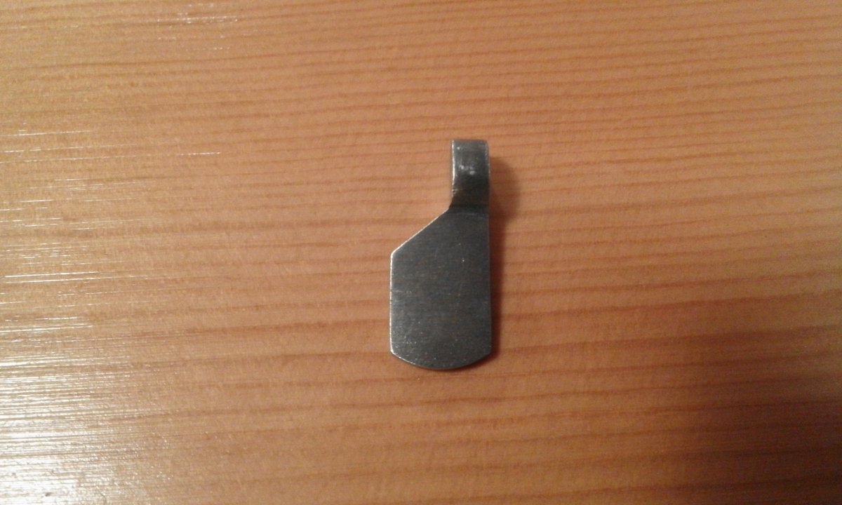

    Перенёс формы флажка с фото, на металл.
  6. 663
    663 ✠ Moderator
    17
    7.598
    Україна.

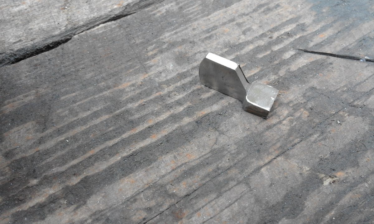

    Болгаркой довёл последние линии, дальше только напилник, надфиля и наждачка.

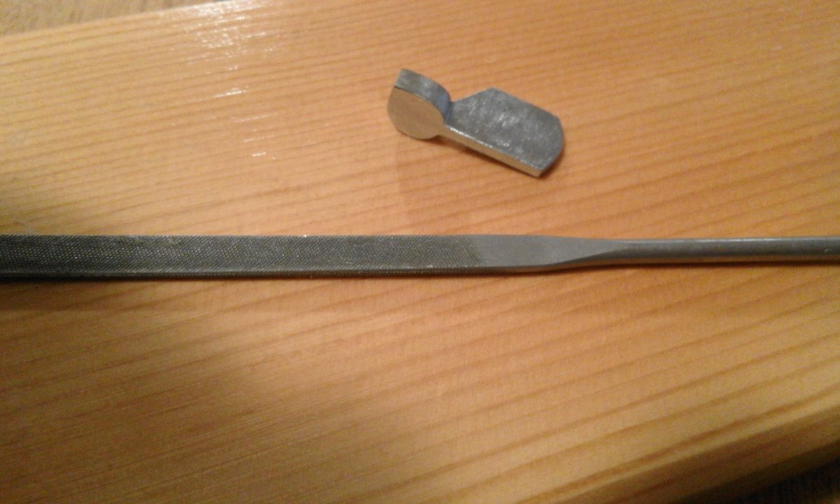

  7. 663
    663 ✠ Moderator
    17
    7.598
    Україна.

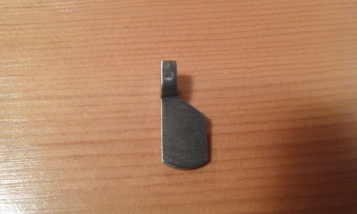

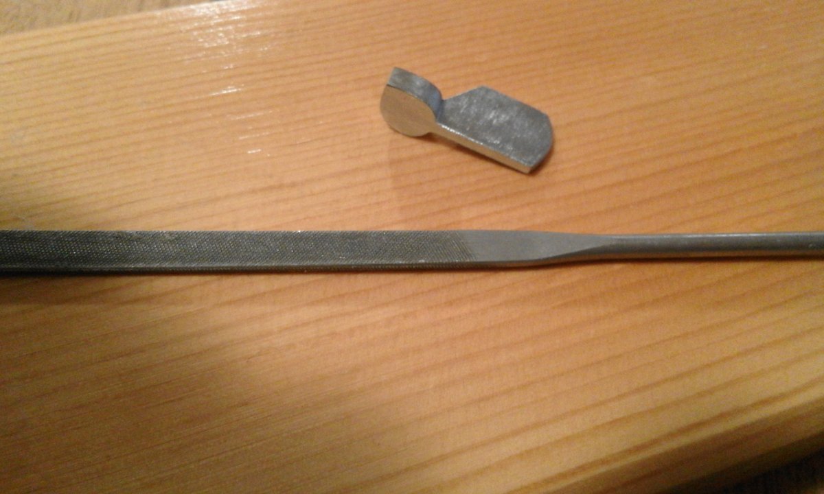

    Работа напильником и надфилями.

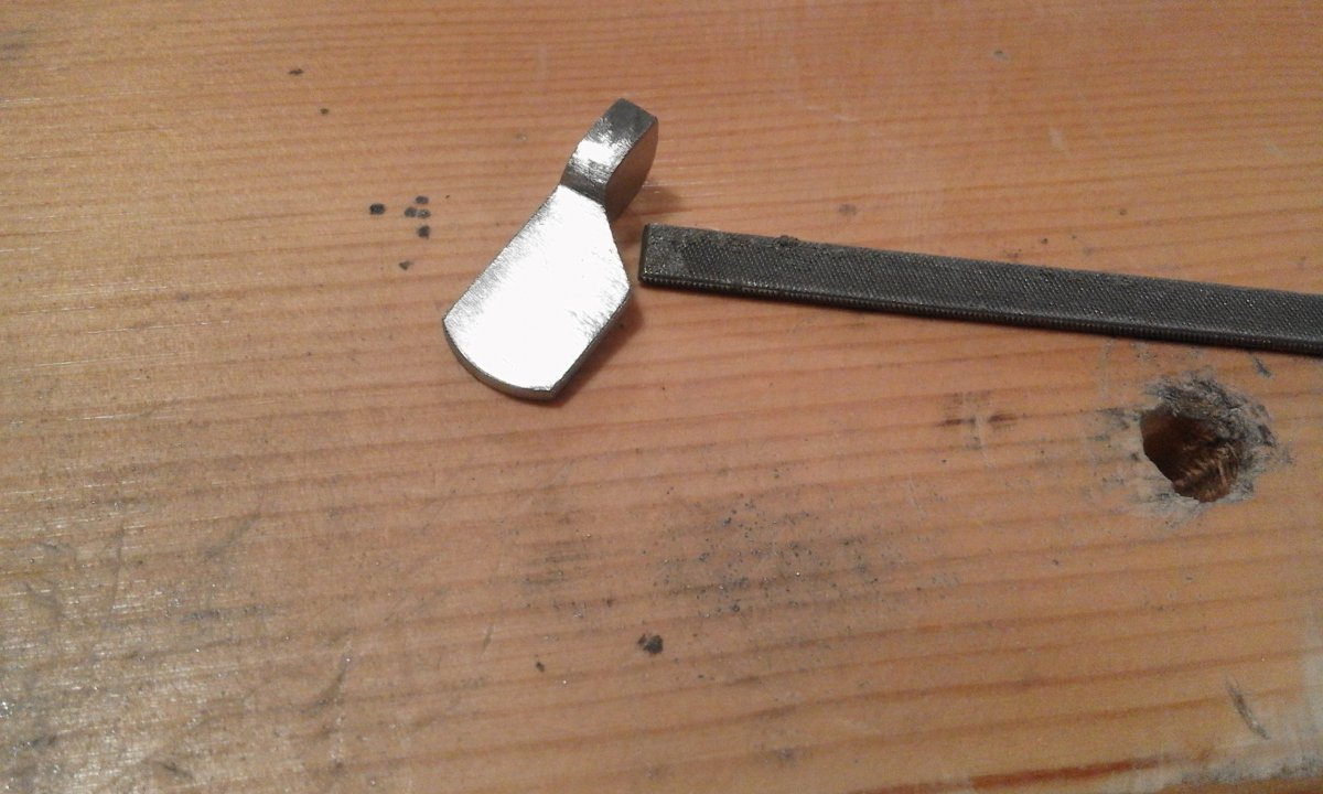

  8. 663
    663 ✠ Moderator
    17
    7.598
    Україна.

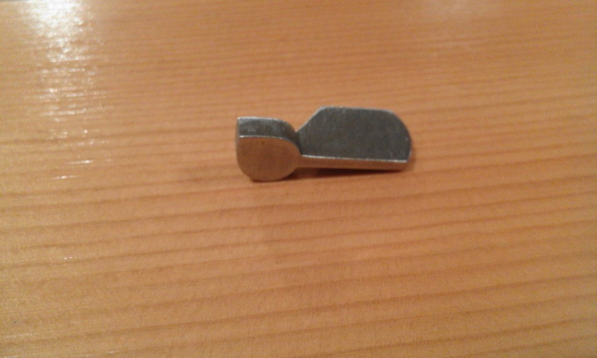

    Прошёлся наждачкой. Пока выглядит так.
    ГеннадийВ, Okrygenec1942, Otto 663 та 5 іншим подобається це.

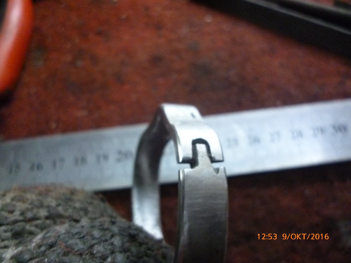

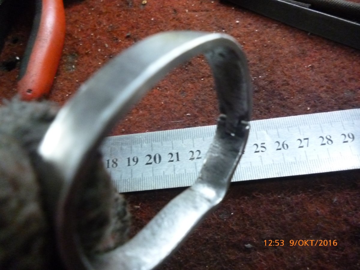

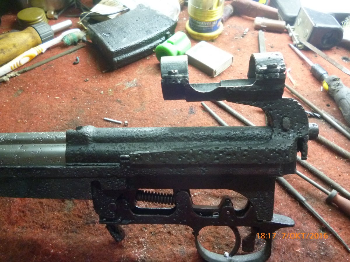

  9. A10A
    A10A General-leutnant
    23.974
    Київ, Україна
    ...та вроде монолитная деталь...
    ГеннадийВ, Otto 663 та Стрипа подобається це.
  10. 663
    663 ✠ Moderator
    17
    7.598
    Україна.
    Мне почемуто виделся бугорочек как от расклёпа соосно оси. Но, как бы там не было, сделаю ремонтный флажок, ось будет родная а флажок моё творение (хоть какая то часть будет родной).
    ГеннадийВ, Otto 663, Стрипа та ще 1-му подобається це.
  11. Helmut Hesler
    Helmut Hesler Leutnant
    1.216
    LITHUANIA
    Там есть толкатель-гнеток который при помощи пружыны давит на ось флажка. Все это зкрыто пластиной в ласточкин хвост , которая сдвигается - выбивается в сторону(непомню какую)
    ГеннадийВ, Otto 663, Стрипа та 2 іншим подобається це.
  12. Helmut Hesler
    1.216
    LITHUANIA
    Флажок и ось из дного куска но можно и данном случае нужно просто приварить.
    ГеннадийВ, Otto 663, 663 та ще 1-му подобається це.
  13. 663
    663 ✠ Moderator
    17
    7.598
    Україна.
    Так и сделаю. В флажке просверлю отверстие, обшлифую ось под отверстие, вставлю в флажок ось и основательно заварю.
  14. svk063
    svk063 Stabsfeldwebel
    1.382
    Россия Самара
    Наверное перед обваркой оси неплохо бы отверстие раззенковать , соответственно сварка проникнет глубже . но это видимо мне Вам излишне советовать .
    ГеннадийВ, Otto 663 та 663 подобається це.
  15. 663
    663 ✠ Moderator
    17
    7.598
    Україна.
    Это само собой. Сниму фаску по кругу отверстия в флажке и от души проварю детали.
    Otto 663, Стрипа, БЛК та ще 1-му подобається це.

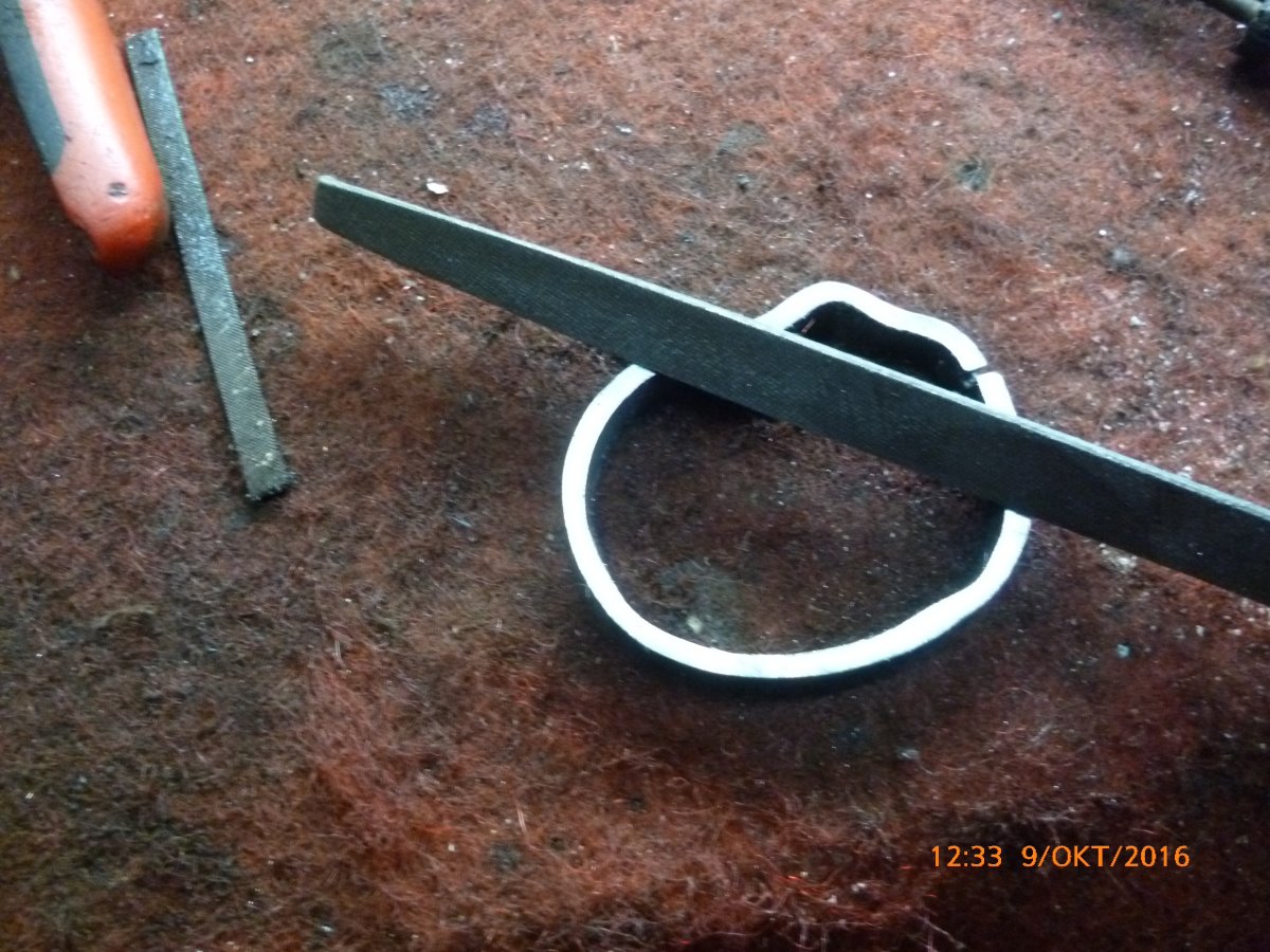

  16. Бек
    Бек General-leutnant
    135
    270
    15.446
    Черкаси, бул. Шевченка 212
    :(:smile_5: а в мене н. невийшло, півдня про..., може руки з ж. ростуть, :smile_5: Зробіть пару ложових, даже з водопроводної труби підуть.:beer:
    ГеннадийВ та Jawist подобається це.

  21. Бек
    135
    270
    15.446
    :rolleyes: а з водопровідної труби занедорого ложові зможете зробити?:beer:
    ГеннадийВ, Topaz81, 663 та ще 1-му подобається це.

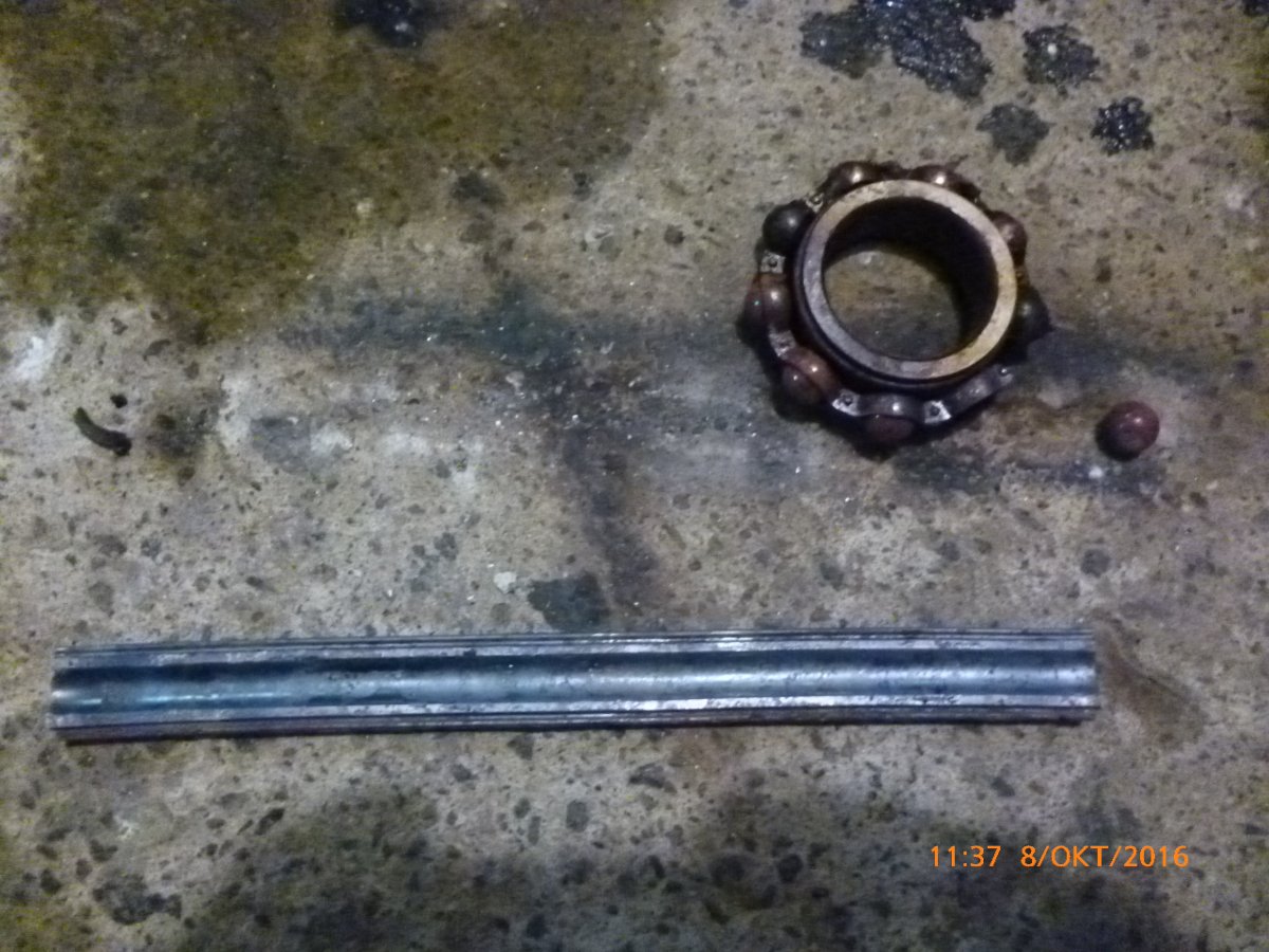

  22. Бек
    135
    270
    15.446
    :Dприйшлось взять напілінг , горілінг, електролінг, вкинув чиститься частину крону, приготовив заготівку під упор прицілу:beer: головне що ніхто немішав, вже під вечір дзвінки і холодильник привезли напоремонтувати.:beer:
    ГеннадийВ, Otto 663, Topaz81 та 4 іншим подобається це.

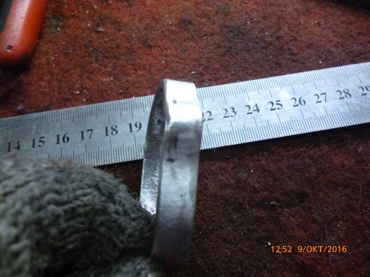

  23. Бек
    135
    270
    15.446
    , а шо робить, арматуру лінь пилять було, на підшипнику сталь підходяща.:beer:
    ГеннадийВ, Otto 663, Topaz81 та 3 іншим подобається це.

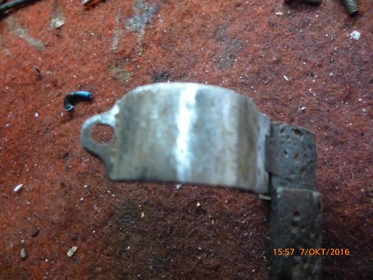

  24. Бек
    135
    270
    15.446
    все одна є. не шедевр але третій сорт небрак. :rolleyes: штангельом користуватись пас невмію та і нема, прийшлось на "глаз":D :beer: такшо сильно непинайте.
  25. БЛК
    БЛК General-major
    30
    66
    8.132
    Дёшево и сердито, если доработать напильником и наждачкой, то будете нормально.С ув.
    ГеннадийВ та 663 подобається це.
  26. 663
    663 ✠ Moderator
    17
    7.598
    Україна.
    Вибачайте що не відповів зразу,(міняв місце відрядження). Але бачу ви не погано впоралися з роботою. Чуть попрацювати над формою та буде те що потрібно, просто супер.
