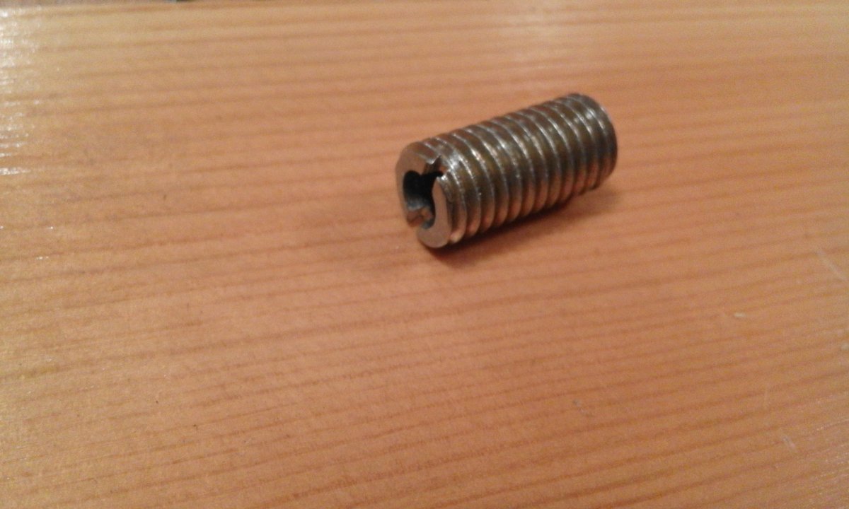

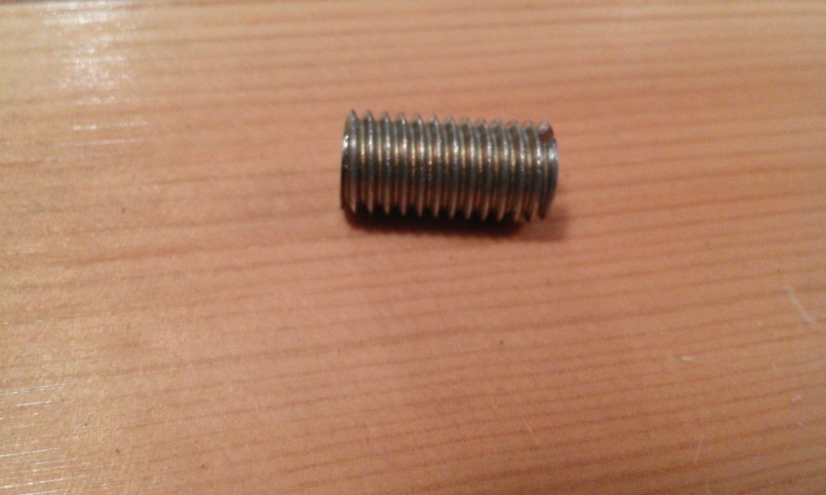

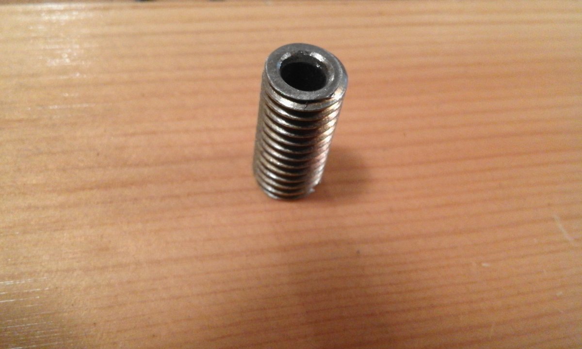

    Напилником прошлифовал отверстие в 5.5мм. Наждачкой прошолся по всей заготовке.

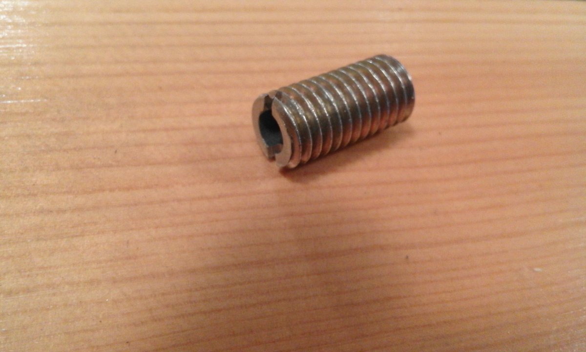

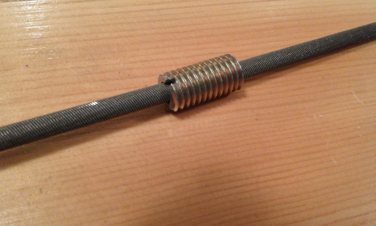

    Жиклёр на бис.
    ГеннадийВ, Otto 663, Стрипа и 5 другим нравится это.

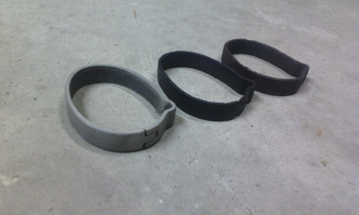

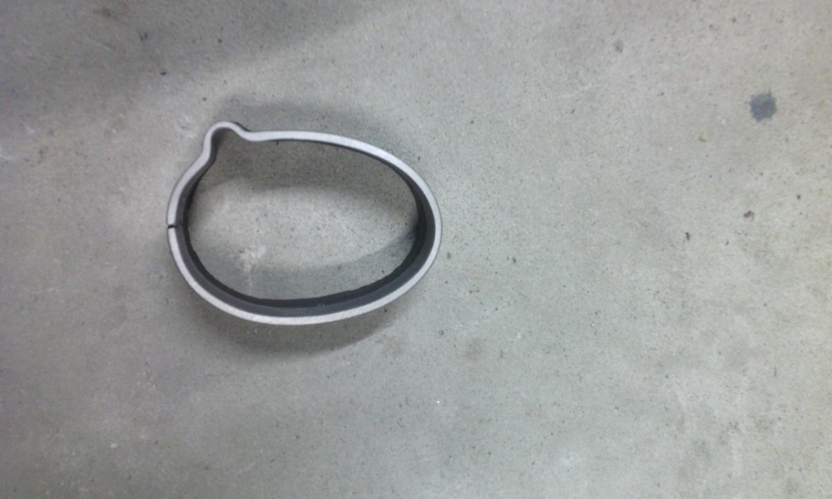

    З понеділка починаю ложові кільця робити, :beer: вирізую шаблон, потім остальне, руки пардон не із жопи, але тільки почнеш щось робити так постійно "двіжуха " з ремонтом техніки :D:beer:

    Удачі вам в роботі над кільцями. Чесно кажучи за остані пів року для мене це була одна з самих складних робіт. Більш за все пригнічувало те що деталь дуже проста а роботи над нею багато, та ще і дві деталі. Але саме головне що працювати буде на відмінно.

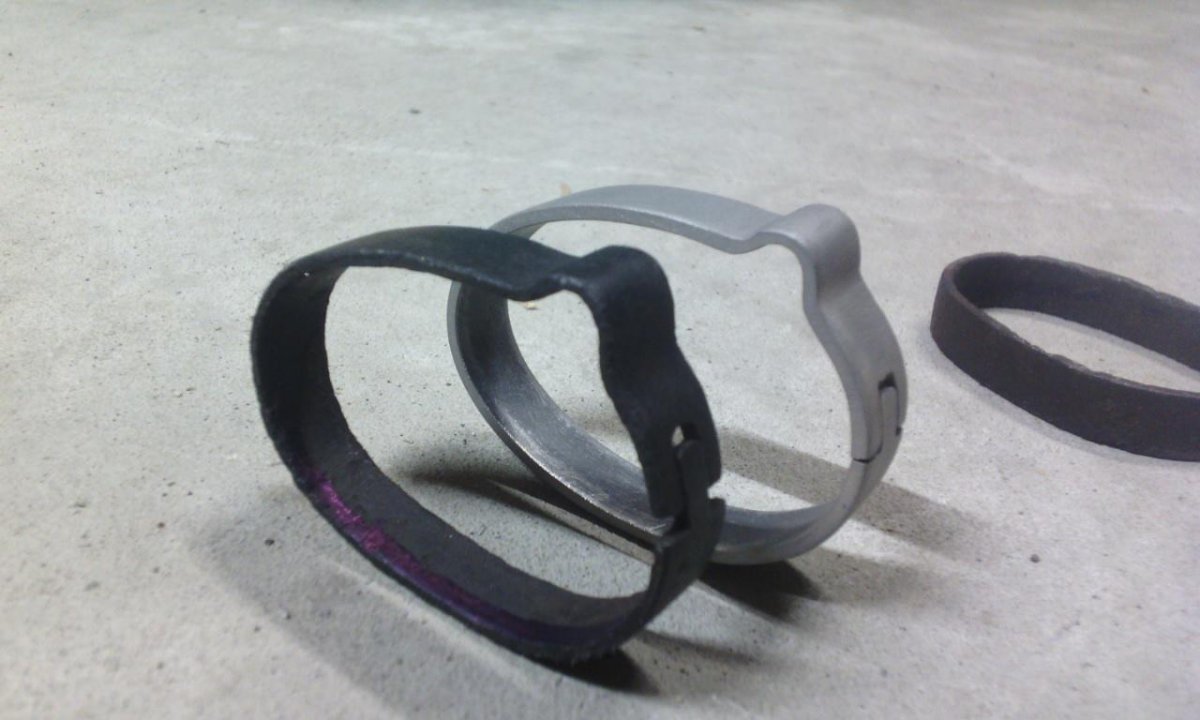

    немного колечек в тему подкину.
    вышло со второй попытки за 30 мин. первая неудачная попытка заняла 3 часа - в результате выбросил))
    может и я свою светку зимой одолею, если будет время.
    Народ - давайте с чертежами ложа сообща что-то придумаем, чтоб не по картинкам, а всё по натуре было.

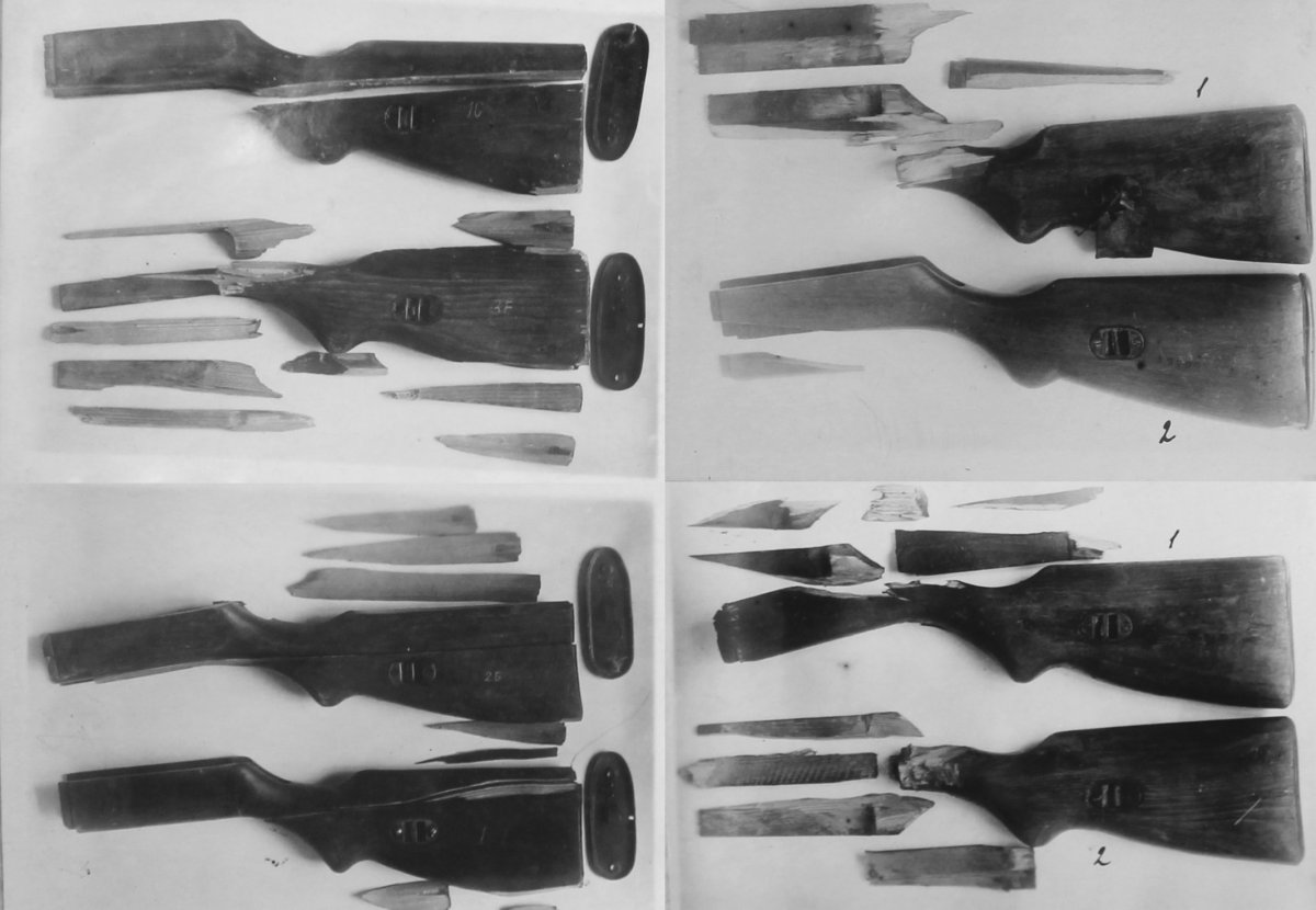

    П.С. В 1942-1943 на полигоне НИПСВО проводились испытания лож ВМ и ППШ из сосны, ясеня и еще нескольких видов дерева (навскидку непомню, нужно смотреть). Также, из березы ускореной сушки. Все ложи пропитывались спец составом. Также, испытывались новые пропитки и для лож СВТ. Цель - сокращение времение на подготовку ложевой болванки.
    Результаты - неудовлетворительные, ложи не выдерживали нагрузок.
    У меня имеются фото из отчета по испытанию лож ППШ.
    Так что только береза...

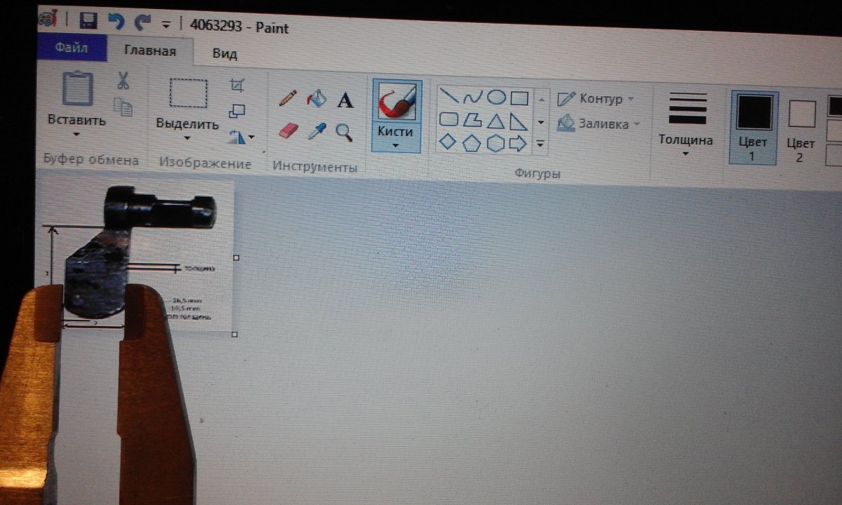

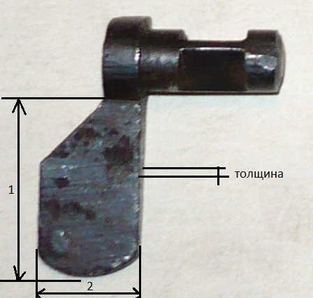

    Подскажите по размерам.
    ГеннадийВ, Стрипа и Бек нравится это.
  21. Helmut Hesler
    Helmut Hesler Leutnant
    1.216
    LITHUANIA
    1. - 16,5 mm
    2. -10,5 mm
    2 mm толщина.
    ГеннадийВ, Piasterol, Otto 663 и 2 другим нравится это.

    Спасибо, принято. Уже смастерил флажок.
    Есть ещё вопрос, как крепится флажок к оси ?. (сама ось на месте).
    Стрипа нравится это.

    Подогнал фото на мониторе в размер.
    ГеннадийВ, Otto 663, Стрипа и 2 другим нравится это.

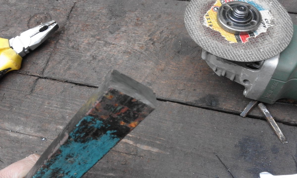

    Заготовка, кусок квадрата от забора. Срезал одну плоскость, будет как маяк.

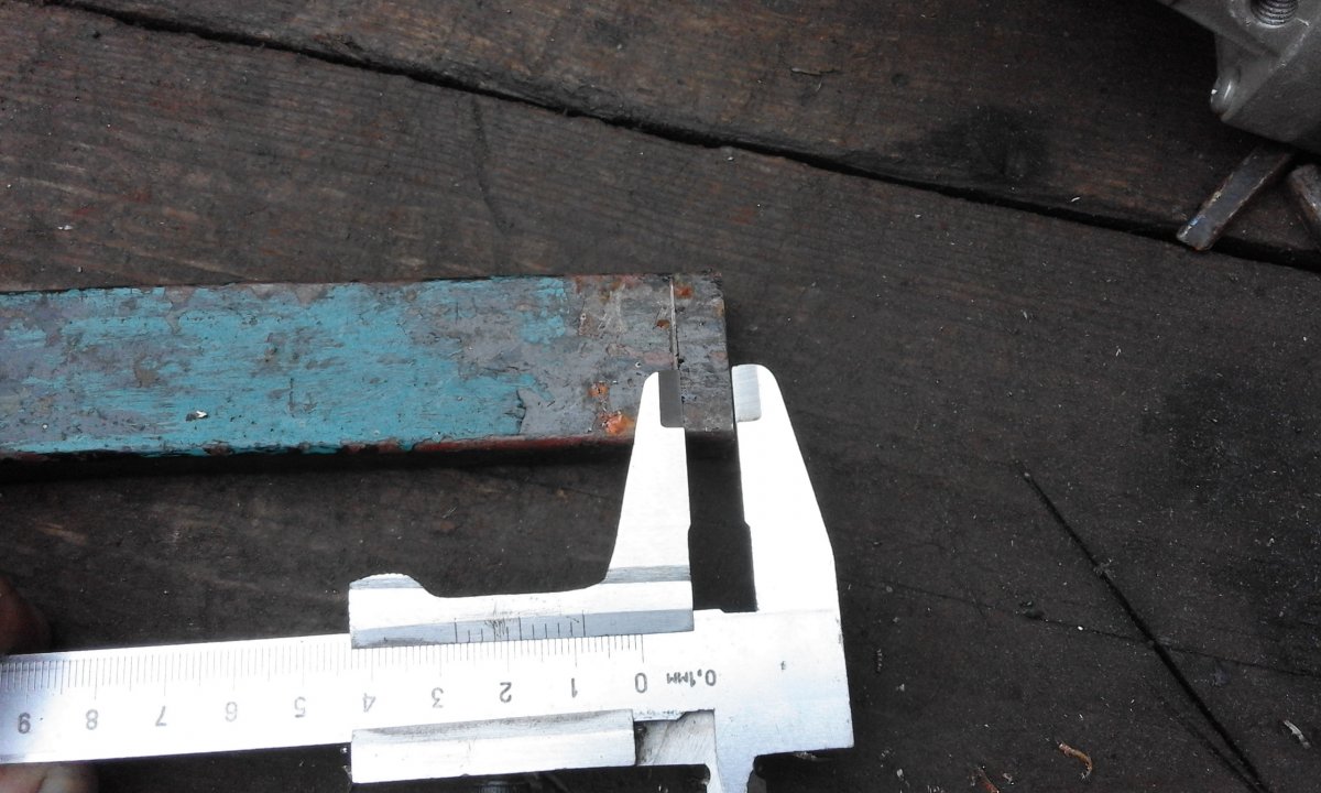

    Отметил 8.5мм и отрезал.
    ГеннадийВ, Otto 663, Стрипа и 3 другим нравится это.
