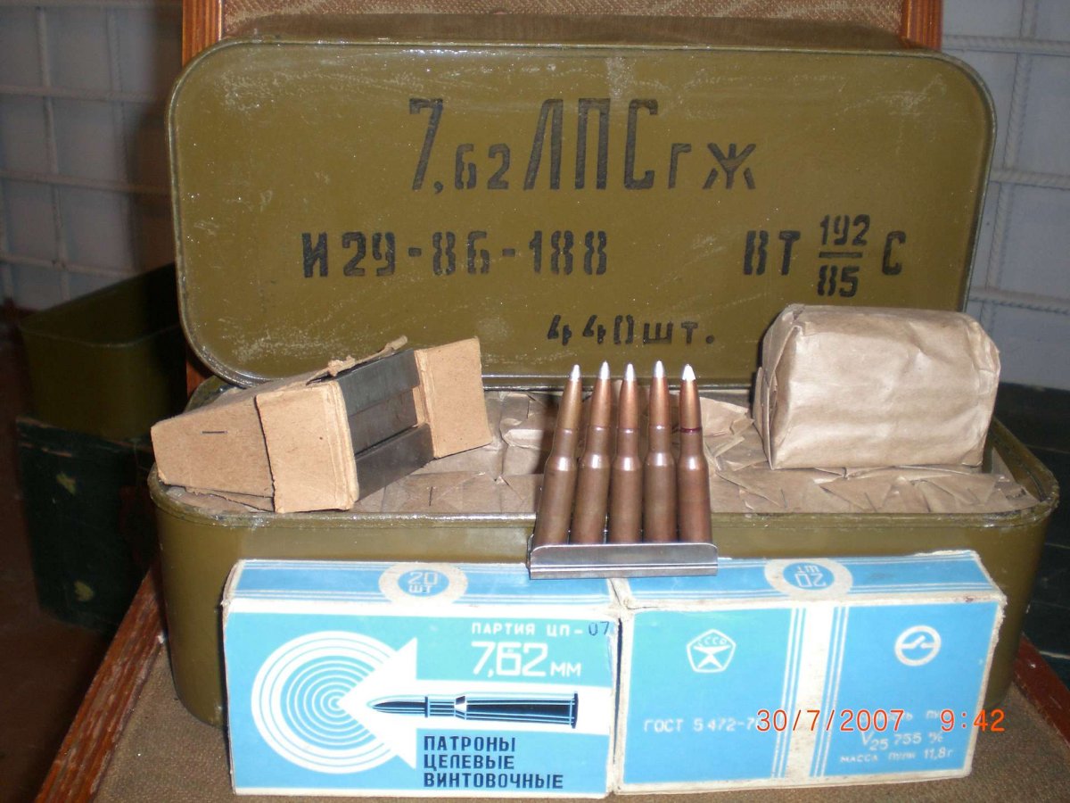

    Зачем нам рашка, у нас и своих дарований хватает)) Жёлтая пача мне ни разу не встречалась. В основном синенькие. (как на фото)Ну и температура тама при проверке 28 градусов аж. На 20-ти уже другая картина мабуть буит

    В желтых пачках уже год как выдают Экстру 13г... Только под СВД 240мм она не але - нужен ствол 320мм старые до 1970г машинки, с тех нормально летает. И еще с ними задроч - они портятся от магазинной подачи СВД, там посадка пули нежная, легко вынимается руками и даже пули выпадают пока в магазин накидаешь. А вот под Рекорд, МЦ-13 или АВЛ - песня.
    между 20 и 28* на улице разница не большая - ты же не на солнце БК греешь, а в нычке или под ковриком, там всегда нормально, даже в 35. Главное не греть в патроннике, если выстрелов было...

    Вот кстати в таки ЦП-шных пачках мне попадалась именно "Экстра",причем цинк я сам вскрывал.

    вот, только там Целевой "экстра" 13г и пачка вот такая http://www.ada.ru/guns/ballistic/762x54r/ekstra/images/ekstra.jpg
    на обороте написано V25=750м/с
  24. Unnamed Player
    Unnamed Player General-major
    34
    55
    8.849
    Нет,именно синяя пачка.Я сам удивился,такой путаницы за совком ни разу не водилось,я когда пачку вскрыл натурально "Экстру" увидел,последующий разбор и взвешивание это и подтвердили.
  25. Петр Сидоров
    Петр Сидоров Oberleutnant
    3.573
    на синей сам поглядел - таки 755м/с... таки я дал маху. Но вот по стрельбе у меня летом выходило с ними 780-790м/с - которые 11,8г.
