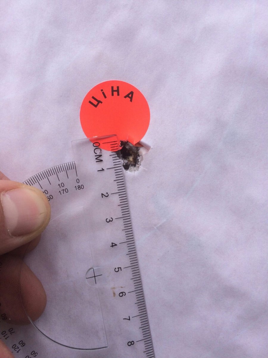

    Вериш не вериш но вот image-6c5726400e59b0e4fcf247ab0eb78ac84fd9e1ba5dd0ce5c6715c3aaa17a469f-V.jpg
    Mad Max Subaru подобається це.
  23. Mad Max Subaru
    Mad Max Subaru Stabsfeldwebel
    1.825
    Ангола
  24. Hemi42663
    Hemi42663 Gefreiter
    141
    100м.
  25. Mad Max Subaru
    1.825
    Ангола
    А шаг? и чем? Самокрут или 7н1 ?
  26. Hemi42663
    Hemi42663 Gefreiter
    141
    240 шаг.Перелоадиная целевка под 840м/с.Пуля 13грамм.
