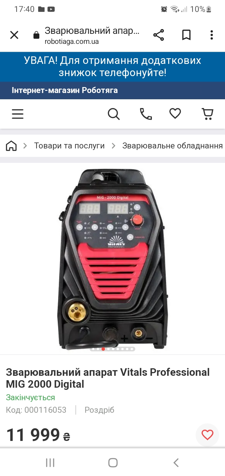

    Напівавтомат (MIG/MAG), аргон AC (TIG), порошковий дріт (FLUX/FCAW) 3в1. Мультізварочний інвертор.

    В мене такий. В принципі справляється. Функція флюсової проволки є, але не пробував. Напіавтомат і звичайні електроди нормально смале.
