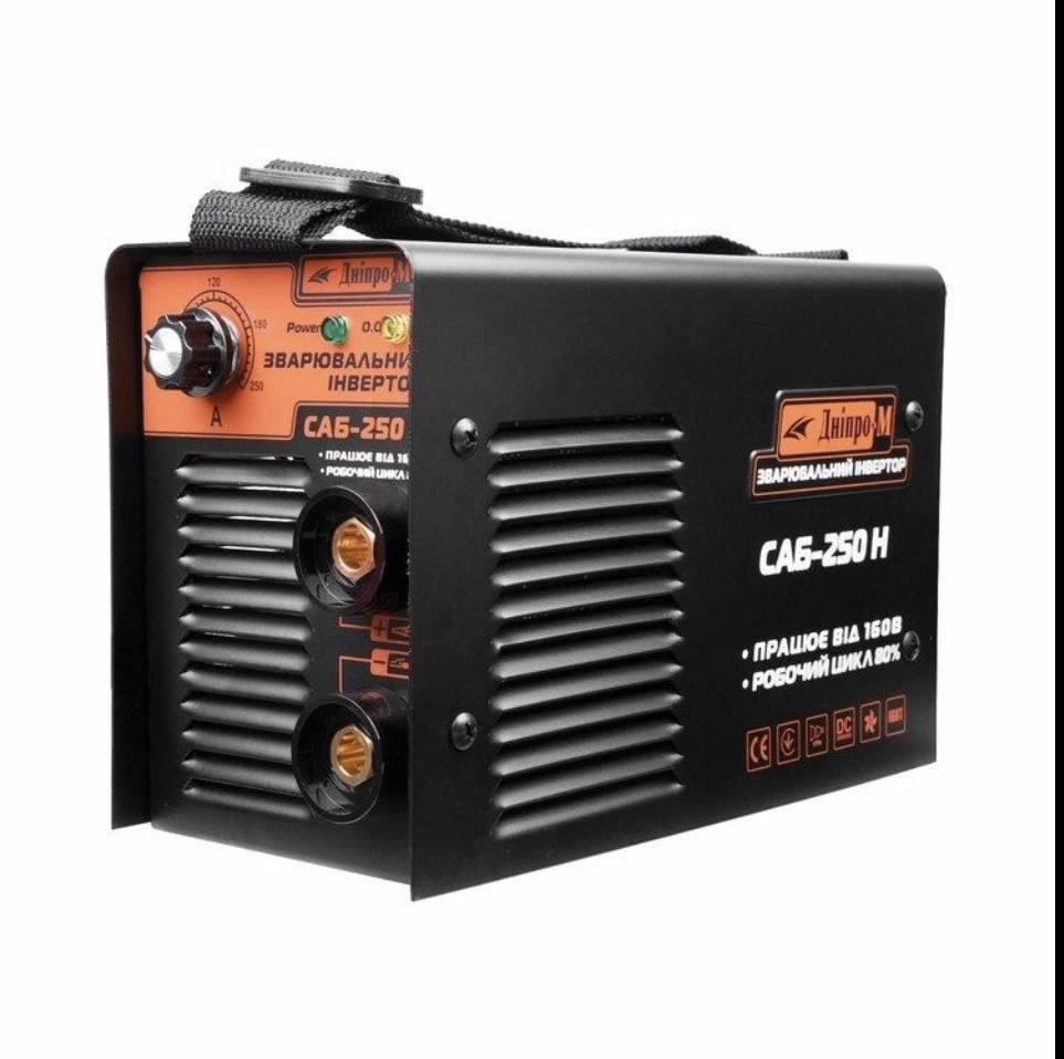

    Доброго! Брал лет так, 6 назад "Дніпро-М", падала, провода отгорали, в куллер замотало мешок. .. и т.д. работает досих пор. Варить не умел и не умею, но смалю все подряд, бочки, виноградники, трубы, даже кастрюлю эмалированную заварил)))). Но блин не вижу я разницы где шлак , где металл...но это уже совсем другая история... П.С. стоила она тогда 790 грн. эквивалент 100 у.е.

    У меня Днипро м 260N. Очень доволен. Брал по акции на розетке 2300грн в комплектк с маской хамелион.

    Есть днипро 255. Маленький и удобный сварочник, но, после того как купил полуавтомат, про инвертор забыл.
    Ясень пень что полуавтомат с собой не возьмёшь, и варить им не везде получится, но если нужно подарить что то в гараже то это милое дело.
    Пс. Кум моим 255 обварил на дом стяжку на фундамент без единой проблемы, тройку электрод использовал, говорил что идеально.

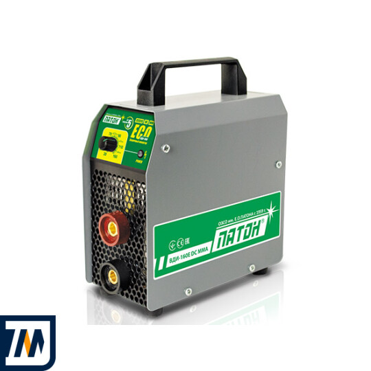

    Вітаю, також стояв перед подібним вибором. В результаті придбав вітчизняний апарат "Патон", причому, наскільки я знаю, він виробляється у нас, в Дніпрі, всі зварювальники професіонали рекомендують і схвалюють цей апарат. Якісно зібраний в ручну, все мідне. Брав за 3200 грн. Вже працював, дуже задоволений. Ось такий. Не реклама, а намагання допомогти камраду.:beer:

    Патон - дорого , но качественно .
    Днипро - Китай , часто конструктивно проблемный .
    Эдон - китайская золотая середина - цена/качество / схемотехника .
    Все остальное откровенный хлам . И не верьте заявленной мощности , она , как правило намного ниже . В перспективе постарайтесь купить маску хамелеон получше - не пожалеете . если есть время - посмотрите на ютубе видюшки ,, Измаила инвертора ,, сразу станет все ясно

    Там тоже половина китайских комплектующих, но качественных. Цена для два- три раза за сезон что подварить высокая. Патон для зароботка....

    Маю Дніпро М САБ-258Д, два роки тому взяв за 2к грн., періодично використовую, недавно 4дні підряд варив нею 4кою електродом з перервами звісно. ніяких нарікань, якщо дотримуватись певних правил роботи. А так годжусь з камрадами, що за 100уо вони всі однакові.
