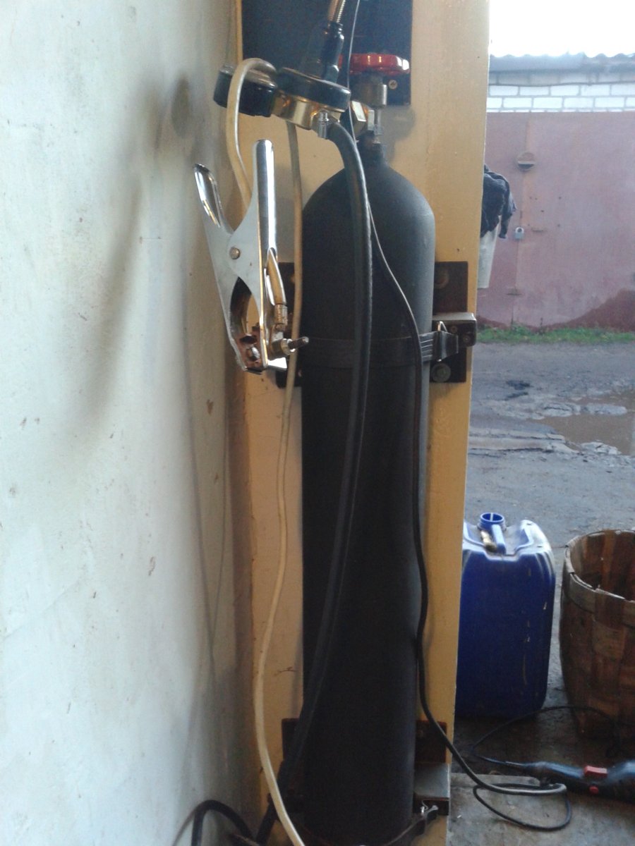

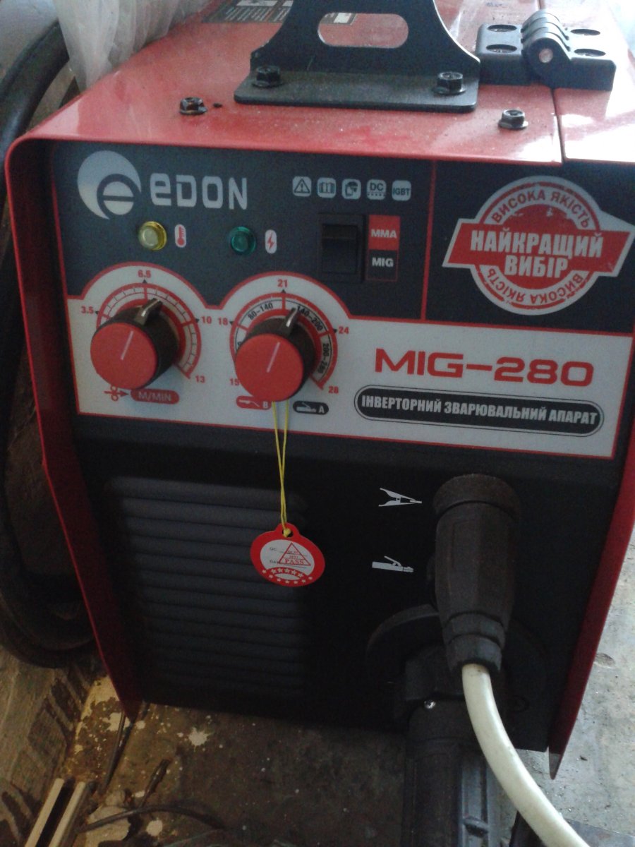

    Взяв собі влітку Эдона 280.Дуже задоволений.Прикупив невеликого кисневого балончика.Варю з кислотою.Зразу все що було на апараті з так званої міді,пішло у смітник,включаючи провід маси.Бо все то просто викрашено золотистою фарбою залізо.

    про баллоны напомню, это бывшие кислородные, выработавшие ресурс. Давление кислоты 80 кг. см. Кислорода 150. И смотрите на воротник при замене, чтоб не попасть на поверку потом.
