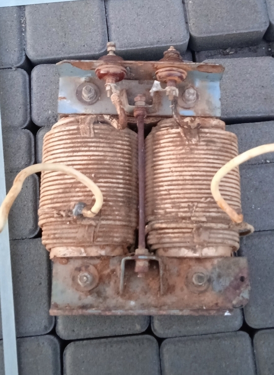

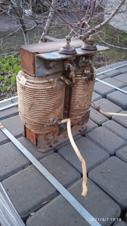

    :rolleyes: по ходу чим більший дросель тим стабільніше варить ? :smile_6: завтра спробую.
    sergei69, cer, makuha та 2 іншим подобається це.
  25. Cladotrix
    Cladotrix Der Grüne Führer
    10.446
    Ну типу да. Дивіться які діоди вихідні, на 200 чи 400 вольт, бо можуть пшикнути. В моїй 400в. І дросель підігнали такий що під них був.
    Мій в вигляді спіралі на ферріті. В принципі навіть регулювання дросселем можна зробити, в декількох місцях зробити відводки. Типу під різний метал і електроди. Захотів по середині причепився, зменшив індуктивність, або по краям, збільшив.
    Бек подобається це.
  26. oll13
    oll13 Stabsfeldwebel
    818
    Kharkiv
    А повітряний зазор у залізі зроблено? Якщо ні, тоді ой! )
