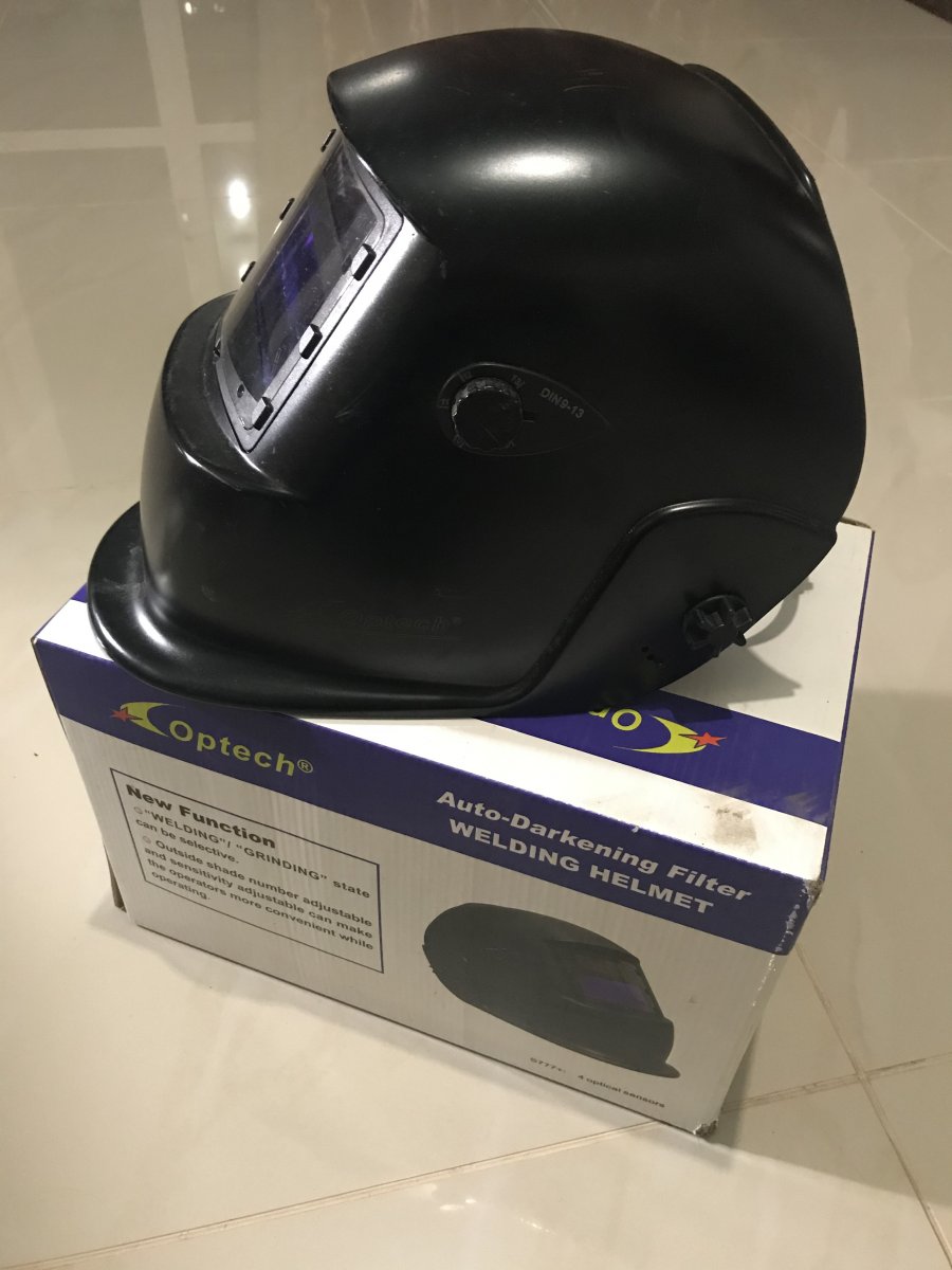

    Добрый вечер. Там есть какие-то цифры модели Optech ? Просматриваю себе маску под ёлочку.
    Boris Pryanikov, ViktorKux та Ph@ntom подобається це.

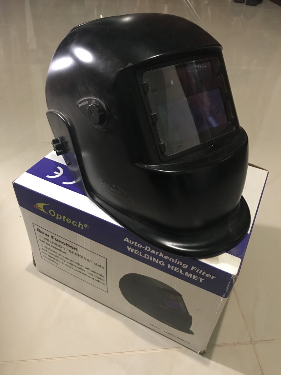

  7. Boris Pryanikov
    Boris Pryanikov Oberleutnant
    1.675
    Через пару часов буду дома,сфоткаю.
    KVP подобається це.

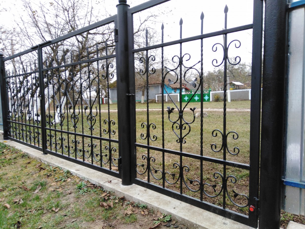

    Раз пошла такая пьянка... Да простит меня ув.ТС... Летом на даче ваял на досуге. Без Хамелеона чертовски неудобно. Тем более - сам ни разу не сварщик. Дебют, так сказать... Но планы по железу есть - поэтому решил Хамелеон прикупить. IMG_20191025_124728.jpg

    Класс получилось!!! А какой у вас электрод в фаворе? С ув

    Спасибо на добром слове!
    Как Вы с одного вопроса - и в краску меня вогнали. Я ж писАл, не сварщик я... Сам по форумах и вживую всех знакомых и незнакомых пЫтал, выспрашивал. В итоге навесы и основу конструкции варил УОНИ. Наполнение Монолитом. Варят совершенно по-разному, но и результат (ИМХО!!!) разный. УОНИ сложно поджигаются и сложно поймать/держать дугу, Монолитом намного проще. Но шов у меня лучше УОНИ выходил. Пусть лучше РЕАЛЬНЫЕ сварщики выскажутся, чтоб мне не краснеть...

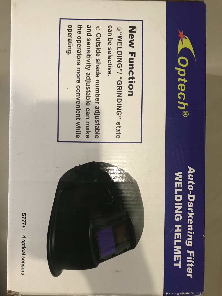

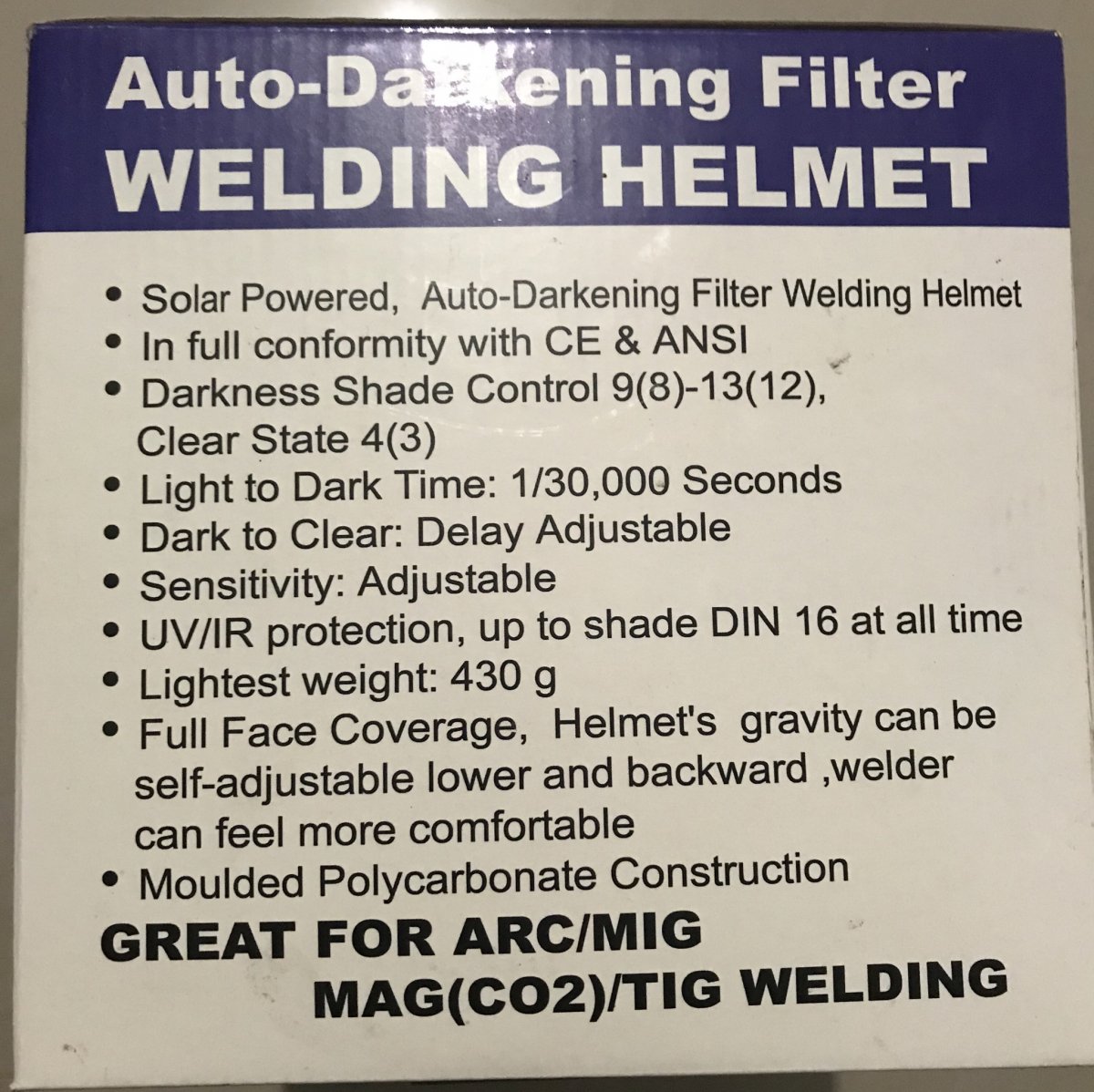

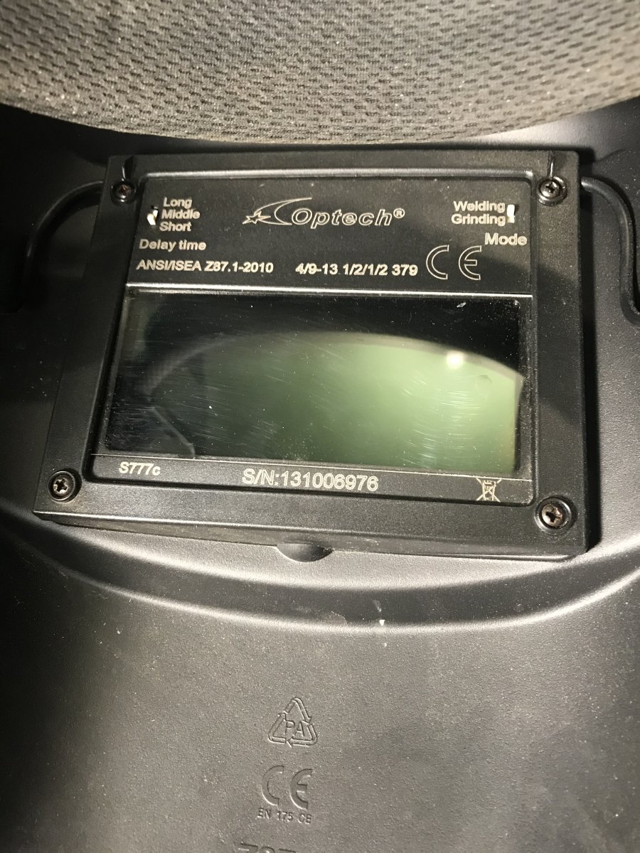

    Походу 777.Глаза довольны. Я тоже. Больше инфы можно на Ютубе нарыть.Вот такая:
