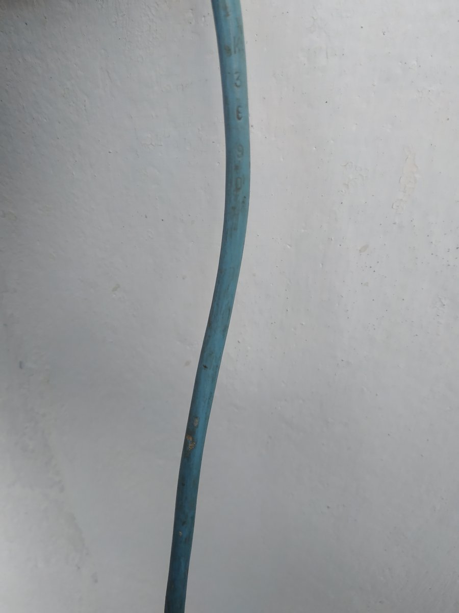

    Ясно. По онлайн калькулятору 5кВт достаточно сечения 1,5мм. Это на максималках электродом четвёркой типа. Для тройки наверно и 4кВт не наберётся, хз.. 25метров длина.

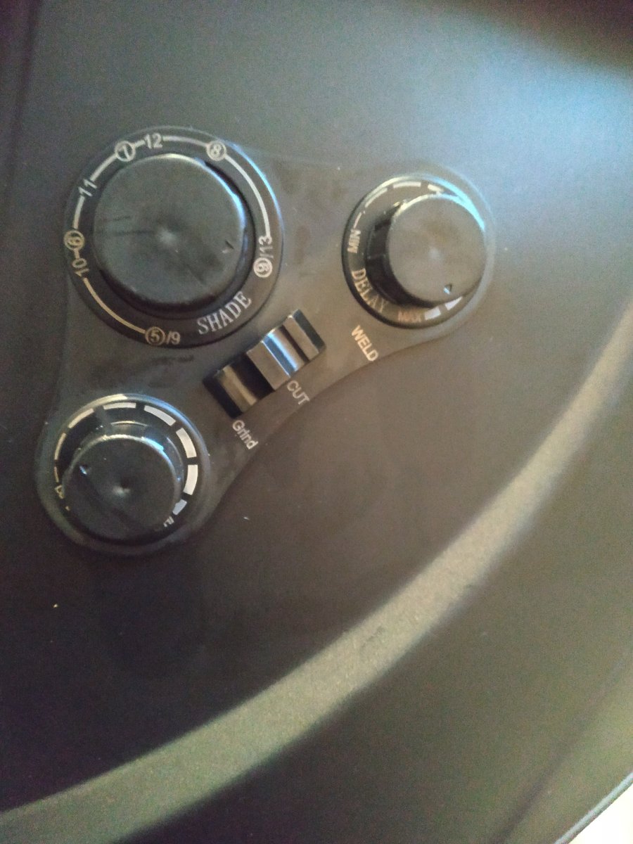

    Доброго утра парни, или когда там кто проснётся.
    Задолбала китайская инструкция , на суржике, ничё не понял.

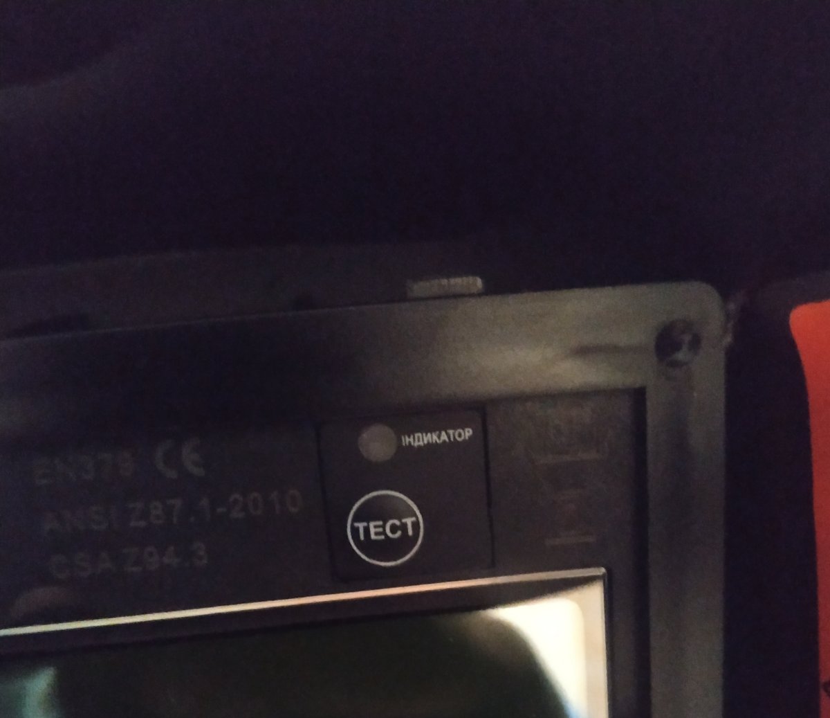

    Кто там гуру в хамелеонах?Как эта чёртова маска считается выключеной?
    В режиме шлифовки(Grind)?Только так она ни на что не реагирует.
    Кнопка Тест вообще хрен поймёшь зачем поставлена, шо тыцяю, шо не тыцяю, один ХY.
    Уравнение с одной неизвестной короче.
    Вот фотки, у Бори есть шанс наверстать, то что пропустил с мотором.Ни в чём себе не отказывай, советуй. IMG_20211113_080411.jpg IMG_20211113_075912.jpg

    Все эти крутилки ставьте на максимум , поначалу будет неудобно потом привыкните к реакции маски и зайцев будете меньше хватать . С УВ

    Та хз,на моей тоже куча кнопок,сам нифига не шарю,работает да и работает.. Отрегулировал степень затемнения и усё. Начал варить-работает,закончил варить-считается выключенной:D

    так и шо, все стандартно. При тесте должно потемнеть в глазах, вертелки на сколько и какая задержка, перемыкатель для шлифовки, резки и сварки, шо там шлифовать без понятия, у меня такой нема.

    Сьёмные , внутри маски, напротив регуляторов, на левой щеке

    Годньіе?
    У меня в маске под ними бьіли пластиковьіе вставки из диєлектрика, я пока не вдуплился, чуть не вьікинул нах, тоже не работало без питания.. ))

    Не темнеет, или плохо жму. Ну его на пысюн тот тест., Вообще не до него. Мне интересно када та маска выключенной считается.Шо там понаписывано я уже перевёл.

    Grind - шлифовка , без затемнения . затемнение в среднее , положение , там уже подрегулируете - зайчики подскажут . задержка ( она у вас справа ) в минимум . чувствительность - днём почти в максимум , в сумерках - почти минимум - ибо начнёт тупить , пойдут задержки на затемнение . все . бросайте читать китайскую грамоту , начинайте варить - металл покажет :)

    Короче,слухай сюда... Берёшь кусок зализяки,одеваешь маску и начинаешь тыкать в ту зализяку.. Ка помаешь дугу,начинаешь неистово крутить всё что находится в районе головы и крутиться,пока не станет комфортно.. Да,забыл,массу не забудь до зализяки,а то долго тыкать придётся..:D

    Без понятия годные чы не. Индикатор возле кнопки теста не светится, то наверно да. Маска работает. Ну кроме шлифовки. На батарейки я не смотрел, не надо пока

    Нафига её выключать ? Ей и так хорошо .
    В положение Grind - перестанет затемнять , если надо .

    Да не парься,после окончания работы она сама в спящий режим переходит. Во всяком случае я ничего не включаю и не выключаю.. Одел и варю,закончил варить,положил на место и усё. Верь мне..;)
