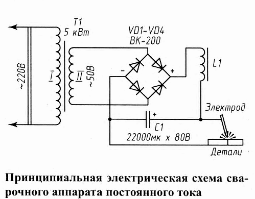

    А можно подробней - по поводу "мягче варить" и дроселя?
    Спасибо.

    дроссель в любой сварке сглаживает ток, и в любой адекватной он есть. В полуавтомате так же сильно помогают конденсаторы большой емкости, от 100000 и дальше. Речь о трансформаторных. И о собственных наблюдениях и доработках.

    Ошибаетесь
    Вот одно видео, мастер толковый но слегка нудная подача. В ютюбе можно найти ещё.
    По звуку сварки даже слышно, трещит или шуршит ну и по дуге. Патоновци тоже решили что электроники достаточно, они там трансформатор мудрёный поставили. Вот там где трещит, оно то варит, но шов шершавей и окалиной брызгает от импульсов, рядом со швом засрано каплями металла. Его можно очистить, но нафига, если с дросселем будет изначально почище. Я не сварщик, не электронщик , чтоб "по красоте" обьяснить, но это так. Можно тупо пару витков самого кабеля массы намотать на лом, это будет тот же дроссель и будет видно что варит иначе. Но для подборки дросселя важна индуктивность, если переборщить то повылетают выходные диоды, поэтому если тулить самому, то это на свой страх и риск.
    В обсуждениях под видео обзора сварных аппаратов эти все тонкости есть.Дроссель это всего навсего свитый в форме пружины медный кусок проволоки, с сердечником или без. Из шины стартера можно сделать.
    Если есть сердечник то должен быть из "правильного" материала, бо уйдёт в насыщение и опять же проблемы с диодами.

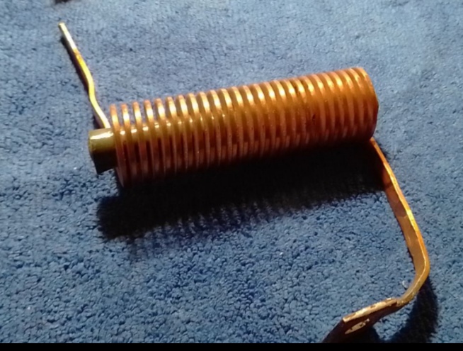

    Ответил как мог, вот такая приблуда, или может выглядеть и по другому, на кольце например.
    Может быть вообще без сердечника, тоесть вот этот пруток можно вытянуть, оставить лишь витки проволки. Ставится в разрыв любого из проводов это если колхозно, если в сварочнике то это обычно масса, там и вентилятор обдувает чтоб не грелся Screenshot_2021-11-09-05-34-06-266_com.viber.voip.jpg

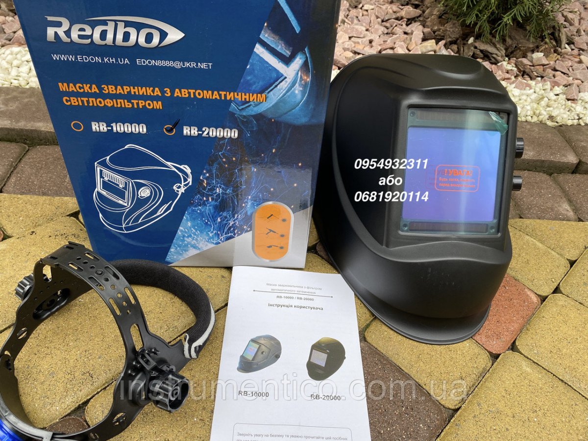

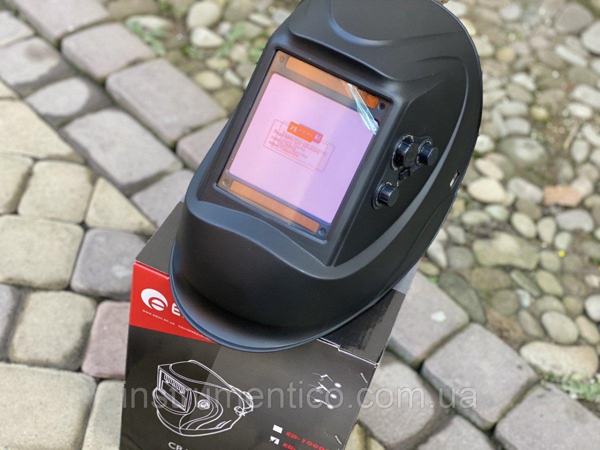

    Таки накаркали. Redbo прислав, я не звернув уваги що на картинці по "акції" RB a не ED 20000, бо в описі про едон. Ну і хрін з ним, враховуючи що таки в одному підвалі збирають. Ще не тестив бо тільки додому попав.
    Прикупив собі цяцьок всяких крім маски й інвертора.
    Ph@ntom та Бек подобається це.

    Пардон але ця приблуда в інверторі як зайцю стоп сигнал. В трансформаторних да, але там діодний міст потрібен дросель, кондер і резистор.

    По Патону 160 :: в середину ще не ліз, то вже пізніше якщо буду дотулювати дросель(а я таки 99% що буду), хоча спочатку поварю без нього і з ним в розрив провода. Полізу в середину - прощавай пятирічна гарантія.. Кабелі не розмотував, повинні бути по 3м, десь так і є, 10 квадратів Кроківські мідні. Дебелі зажим з керамічними накладками і клема маси,ледве можна розжати, тугі тугі не як в старшої дружки,, обоє на 300а( в максималкі аппарат може видати 180, хоч і типу 160). Байонети німецькі( мабуть як і зажим та клема маси) лінь придивлятись до них, та вони вже на 200а, теж є запас, бо варитиму максимум трійкою. Поки задоволений. Електродів набрав моноліт еко в коричневих пачках, хз які краще, та й ці зійдуть.

    Придивився до розміру дроселя, потім до розміру зварювальника, потім глянув на наліпку " 5 років гарантії" і таки мабуть отой 1% переважить і дросель буде жити максимум на кабелі маси, навряд чи він в мене перегріється при не тривалих навантаженнях. Та й вентилятор можу примутити, якщо на те пішло.
