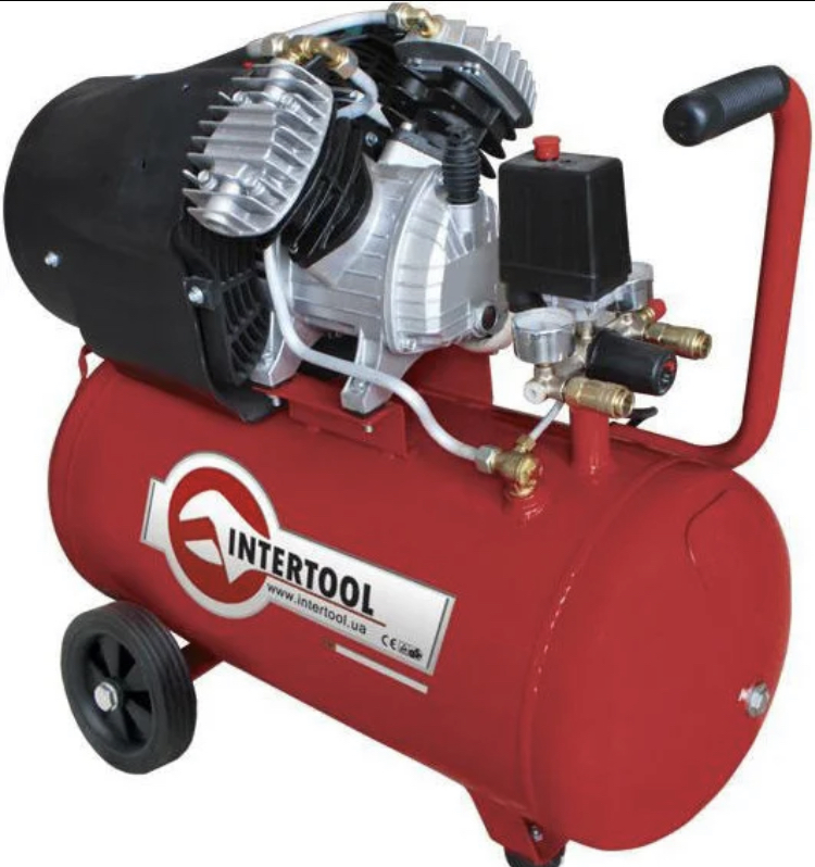

    Приветствую знайки! Раз уж речь зашла за компрессоры,хочу спросить компетентного мнения. Какой компрессор приобрести для домашнего пользования,не профессионального,а именно в гараж,для себя,чтоб и не очень накладно,и не фигню одноразовую. Колёса подкачать,продуть что-нибудь,но в то же время чтоб и машину можно было покрасить при необходимости. Как я понимаю,для озвученных желаний однопоршневого будет недостаточно,нужен двухпоршневой,хотя может я и не прав. Хотелось бы приобрести достойную вещь по приемлемой цене. Сеть 220В.С уважением.

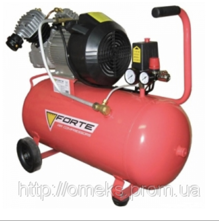

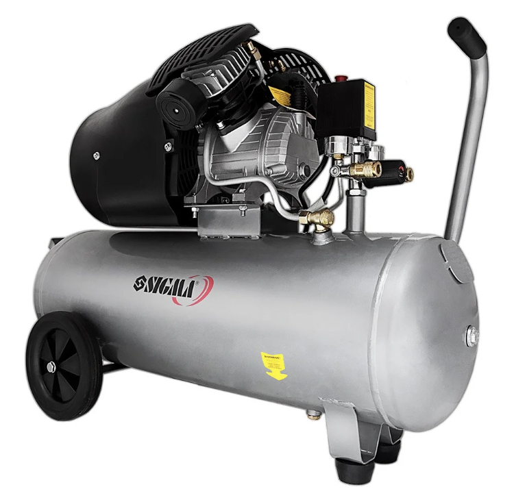

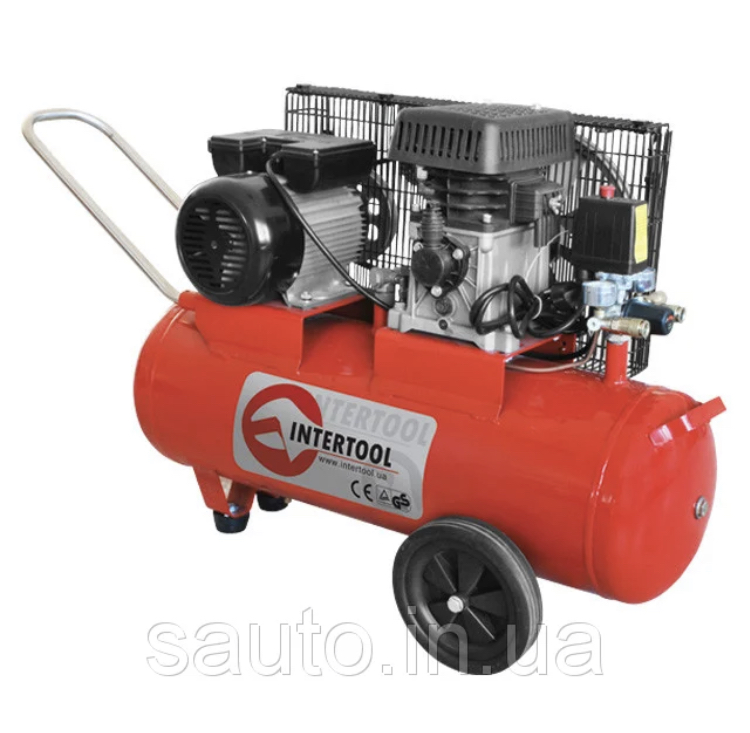

    Присматриваюсь к что-то вроде этих вариантов:

    есть компактнее.Как чемоданчик и без него,с ресивером литра три. что выше-больше для регулярного использования.
  19. Boris Pryanikov
    Boris Pryanikov Oberleutnant
    1.675
    Та не,ресивер на три литра,это только карбурахтар продуть,такой не подходит. Пятьдесят литров,нормально. А какой лучше брать,с прямым приводом или со шкивом?

    с ремнями-шкивами.
