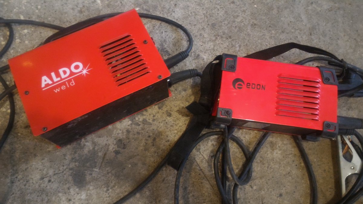

    я прикупив собі за 900 грн Едон міні 250, ще трапився Алдо за 900 , нормально, варю, Алдо 5-кою варив, 2-ку палить сильно.

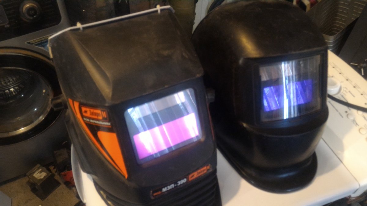

    в мене дві маски, форте і днепр, форте тихо відпочива. :beer:

    так форте вдвое дороже, в чем такая стремительная разница в функциональности ?

    нормальн1 люди в масц1 бачать де шлак кипить, а де метал плавиться, а не бачу... червоне та й усьо

    А не в маске все дело ? Они тоже отличаются .

    Вот и возьмите у сварного знакомого нормальную маску для эксперимента . заодно пусть объяснит как шлак и ванна оттенками отличаются , да и пусть покажет сам как со шлаком можно бороться .

    форте темна якась, в дніпрі все видно.:beer:
