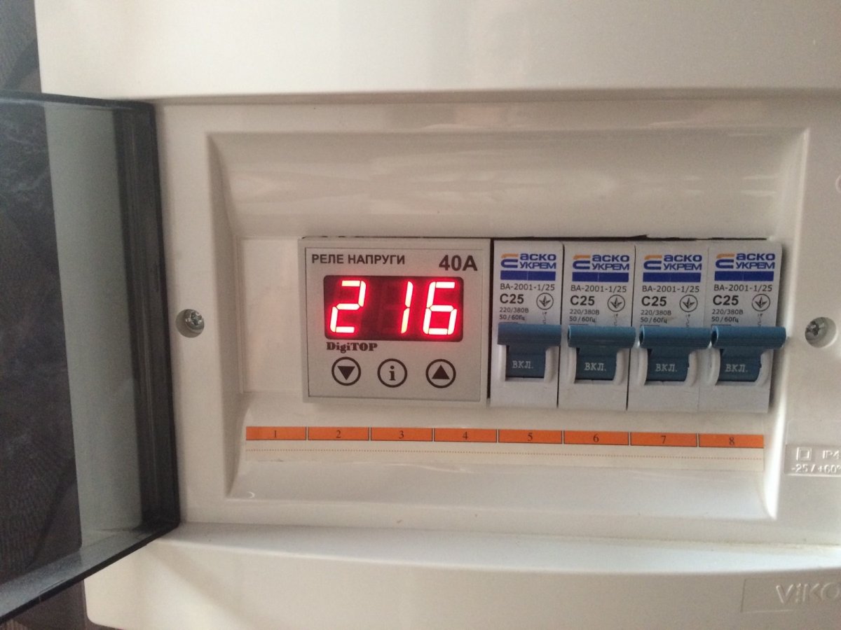

    Так у меня такой стоит,показывает напряжение в сети. Срабатывал бывало,несколько лет назад. Его ещё можно настраивать на определённый вольтаж на сработку.
    ViktorKux та sergei69 подобається це.

    Так-так,что это Вы чужими автоматами разбрасываетесь?:). А если серьёзно,то на вводе стоЯт 16 амперные,а внутри дома,если я правильно понимаю,25 амперные. Что-то мне подсказывает что это не совсем правильно,да я их и использовал только для того чтоб отдельно комнату обесточить чтоб поковыряться в розетке или люстру повесить,не обесточивая весь дом.

    Защитить дом автоматом 220В от прилетевшего извне 380,это примерно как остановить крупнокалиберную пулю лёгким нательным бонежилетом. Как то так я это вижу.

    Хоть я и не электрик,но понимаю так:ОНО должно срабатывать при перегрузке на выходе,а не на входе. На входе срабатыват Зубр,тот который с циферками. Может конечно я и не прав,но я так вижу:).
