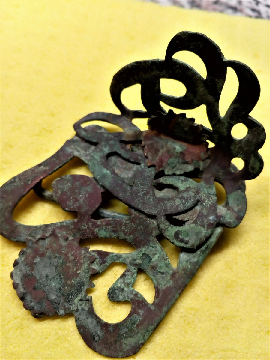

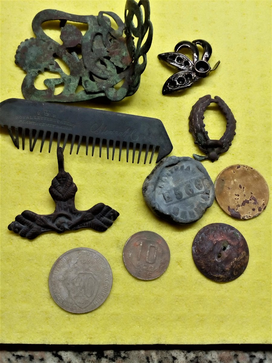

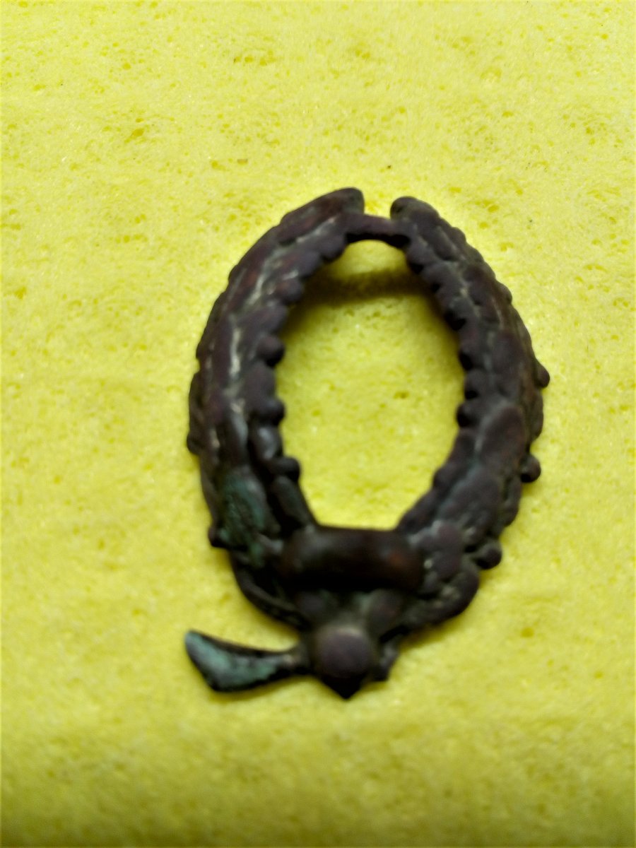

    Вчерашние находки под Конотопом. Жаль то ко часть крестика. Пряжка женская, согнута. Сегодня выровняю. Находки на битом месте, где раньше жила барыня.

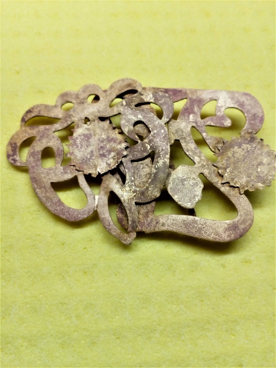

    После чистки , выравнивании и пайки.

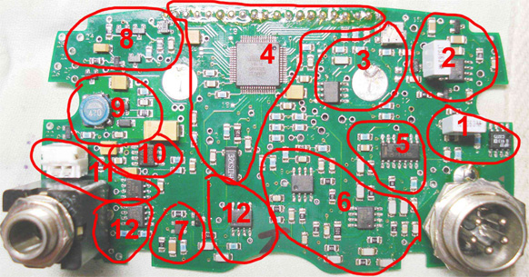

    Ну ближе к тому, что в твоей аськи Накрылся приемник(микросхема) или формирователь сигналов(микросхема) Я мог бы посмотреть. Но сейчас в командировке. Поищи в себя на родине,электронщика, я думаю он разберется. Микросхемы, такие есть в продаже и не дорогие. 1. Приемник
    2. Передатчик
    3. Форм. управл.сигналов
    4. Блок MCU
    5. Синхронные детекторы
    6. Фильтры
    7. Баланс Пинпойнт ?
    8. Схема Вкл-Выкл
    9. Step-up
    10. Стабилизатор +8В
    11. УНЧ
    12. Пинпойнт
    Grinya 33 нравится это.

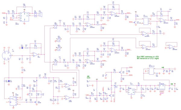

    Если схема нужна. Могу скинуть.
  23. foma 1962
    foma 1962 Feldwebel
    224
    Вот схема.
