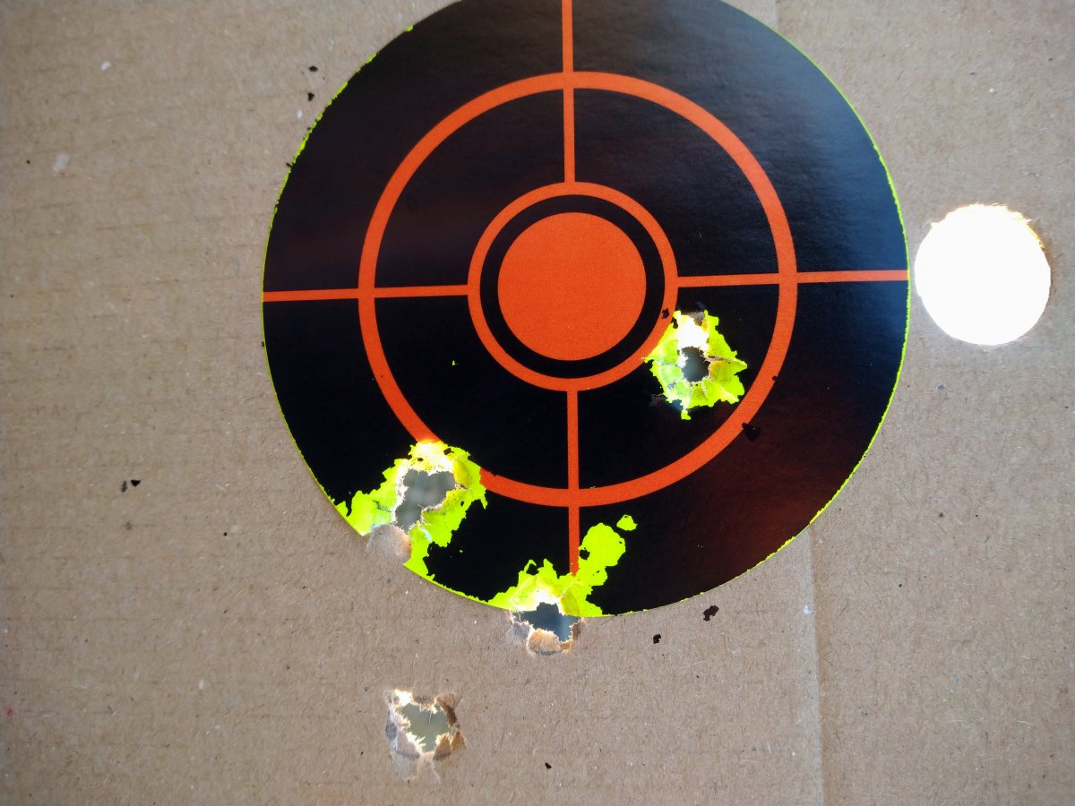

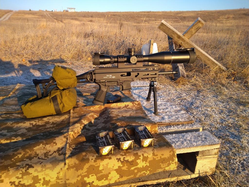

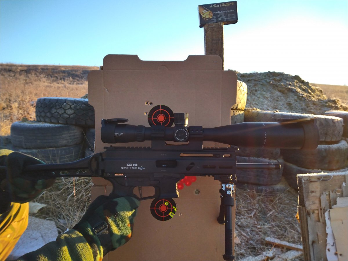

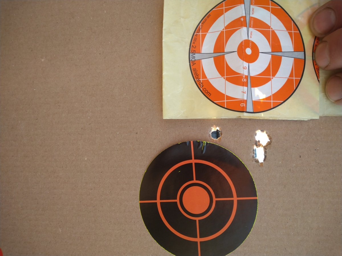

    Отстрелял сегодня карабин на кучность. Дистанция 100 м, патрон SB, пуля FMJ. Две мишени, по пять выстрелов в каждую. Прицел Атлон Арес 4.5-30
  24. Гамб
    Гамб Obergefreiter
    Beiträge:
    19
    Ort:
    Харків
    Лучший результат: по пяти выстрелам 1 МОА, по четырем выстрелам( без учета отрыва) 0,5 МОА. Худший результат: 1,7 МОА
    berger2000 gefällt das.
