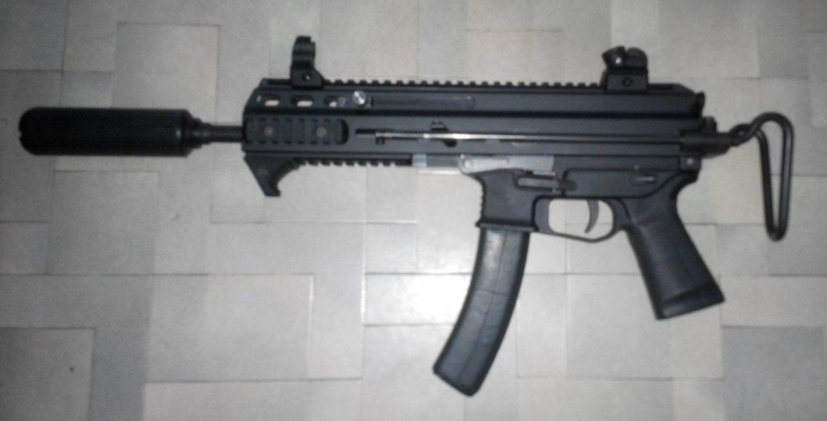

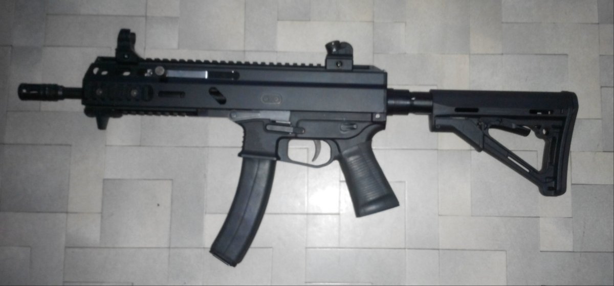

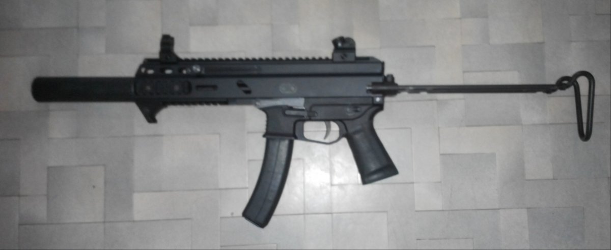

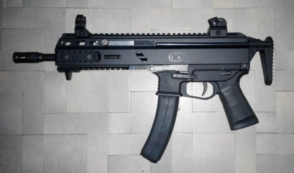

    Собрал свой карабин в компоновке в которой хотел: раздельный фиксируемый блок затворной рамы, двусторонняя ручка взвода, увеличенная затворная задержка, сдвижной приклад, железные магазины, механические прицельные приспособления ( по типу МР-5), обрезиненная пистолетная ручка, ДТК А-2, глушитель + интегрированный. Если кому интересно, что да как, обращайтесь и сами делитесь информацией.

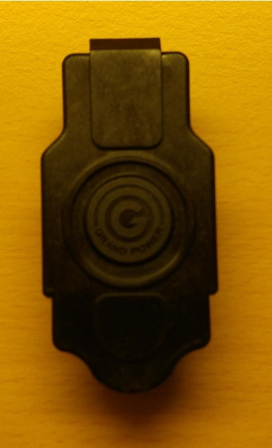

  3. KS1291
    KS1291 Stabsgefreiter
    28
    84
    234
    Location:

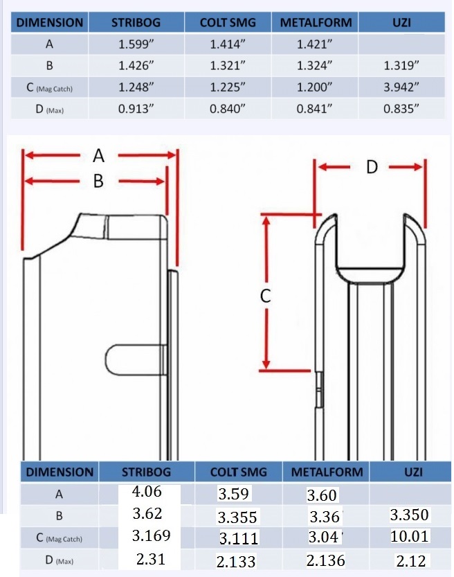

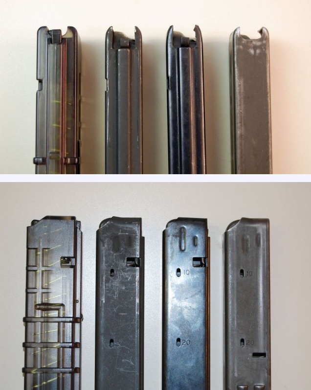

    По магазинам, размеры. У меня стоит на фото от Тауруса.

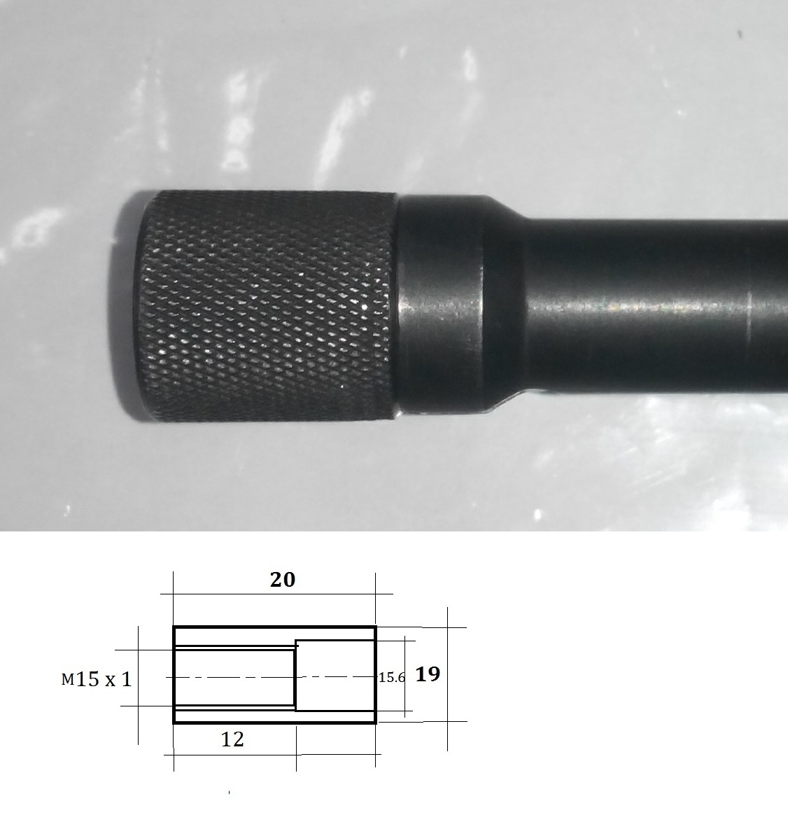

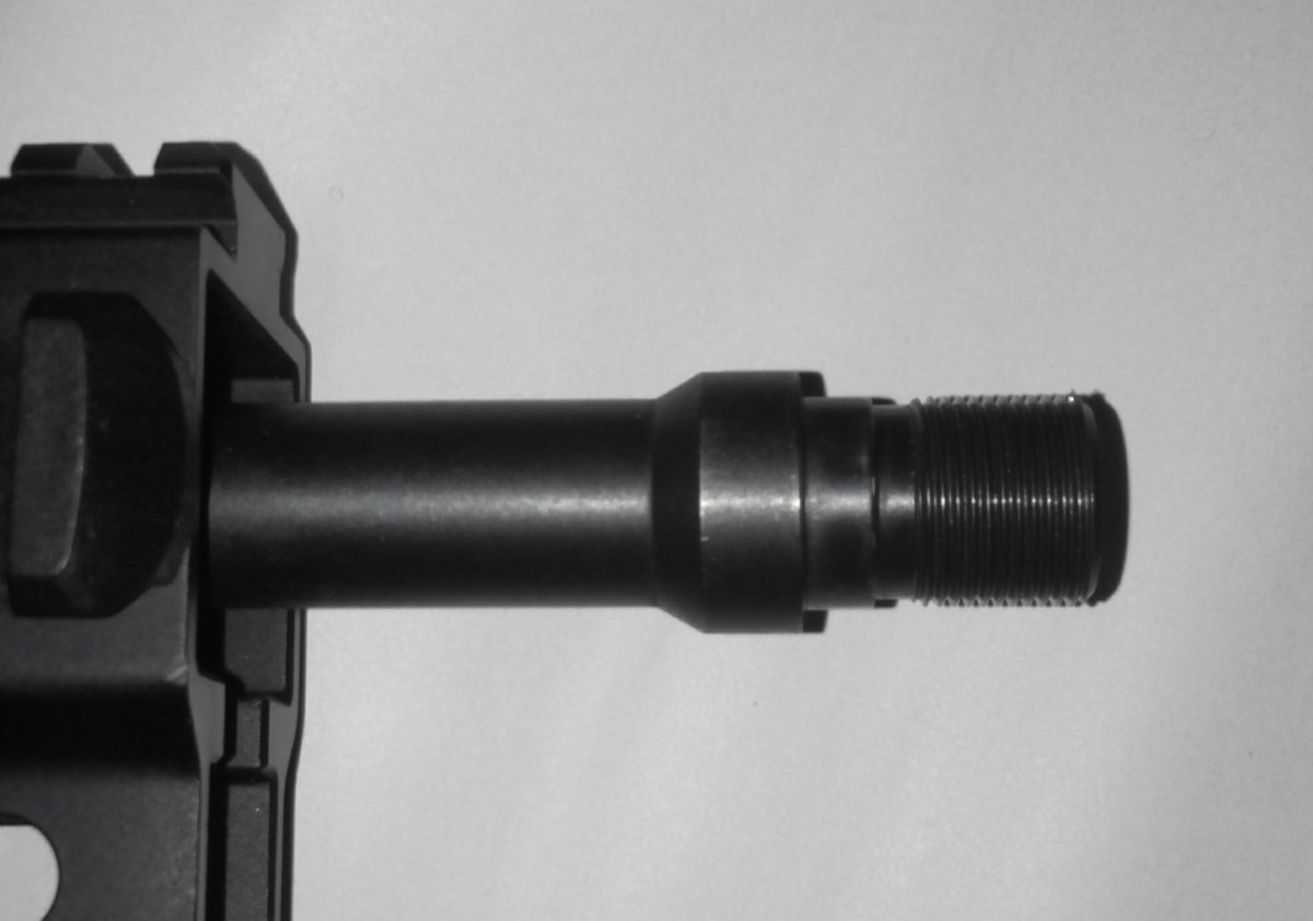

    Защитная гайка ствола.
  5. rattlin
    rattlin Feldwebel
    392
    Location:
    Київ

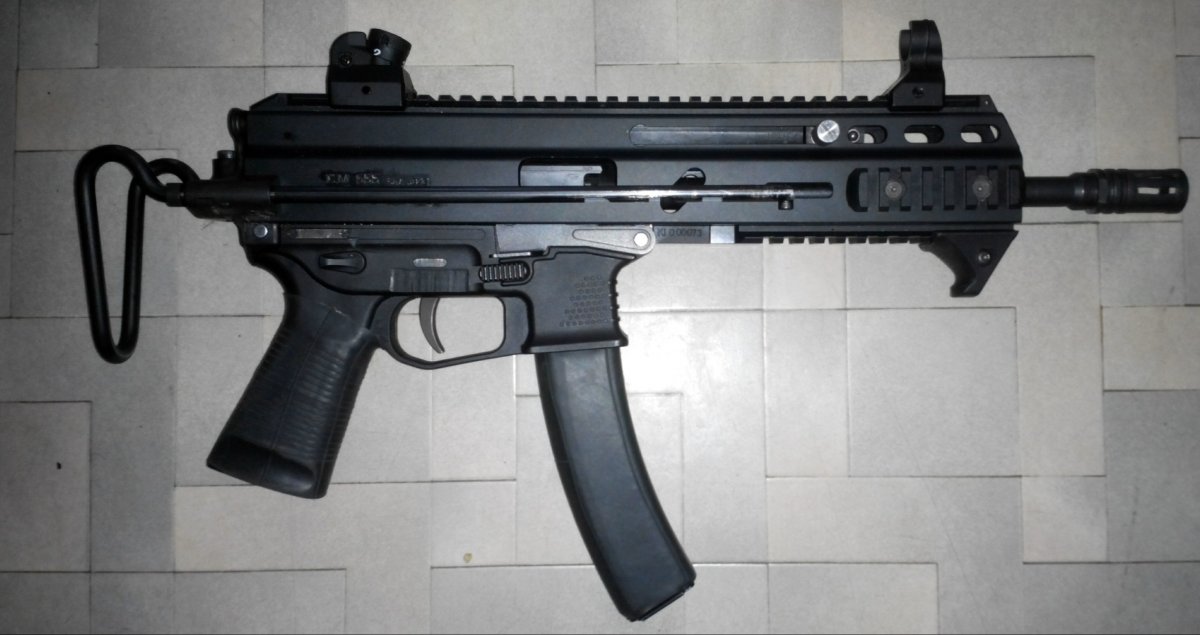

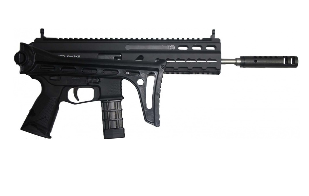

    Сделал мп5 из стрибога ))
  6. KS1291
    28
    84
    234
    Location:
    у меня Эрма в обще то :)
    А шо МП5, может МРХ, вид меняется у карабина из за магазина.

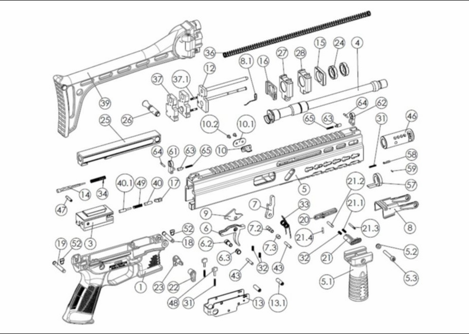

    Взрыв - схема

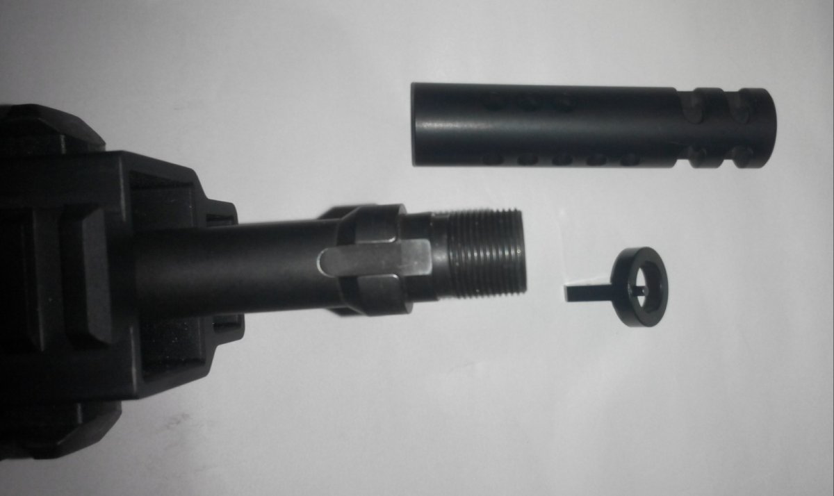

  8. KS1291
    28
    84
    234

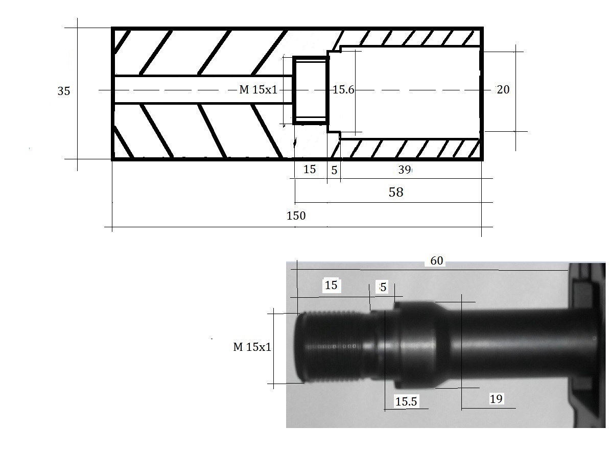

    Location:

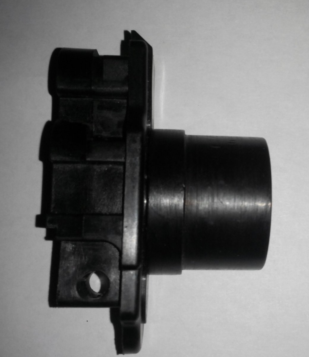

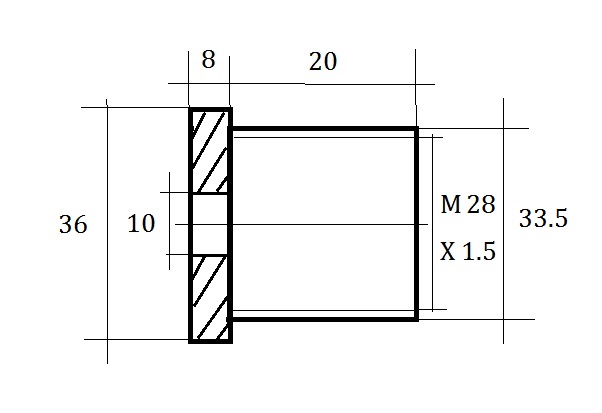

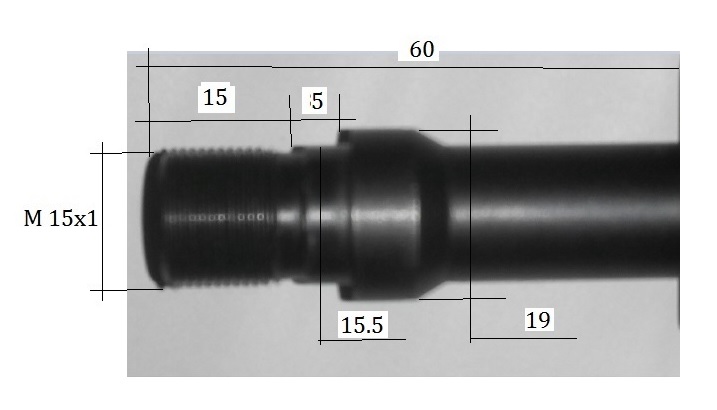

    Размеры: под ДТК, глушитель или интегрированный глушитель, не чего особенного, кроме ступеньки под кольцо фиксатора родного ДТК. Себе заказывал интегрированный минимальной длины, чтобы карабин был в допустимых размерах (81см) с родным прикладом.

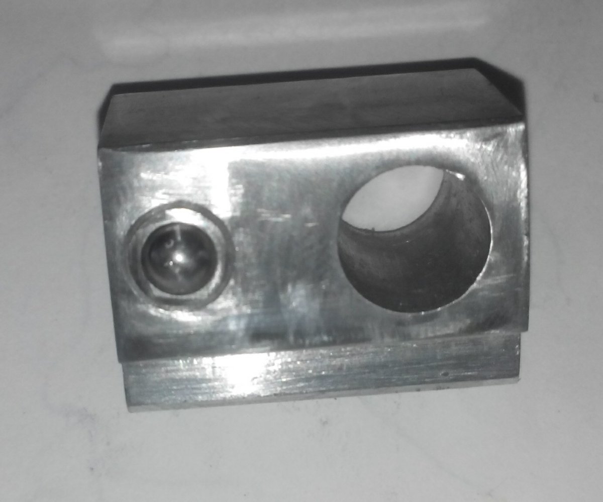

  9. KS1291
    28
    84
    234
    Location:

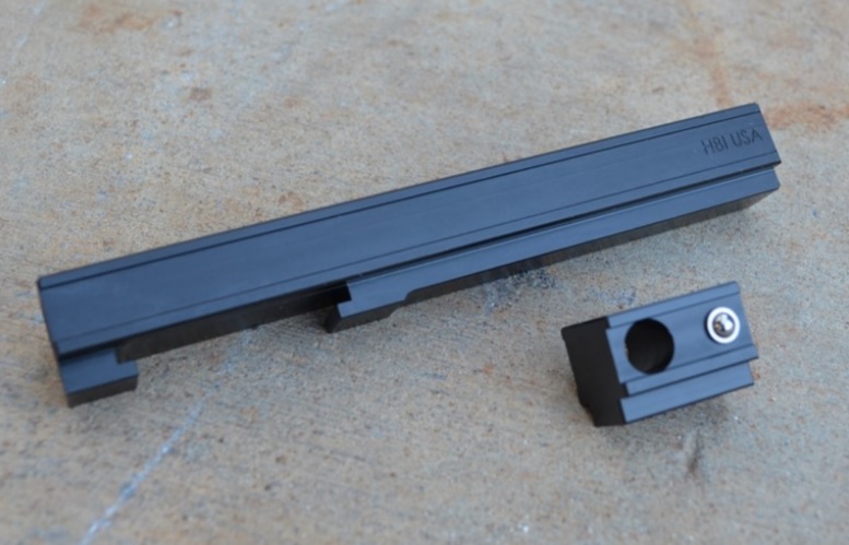

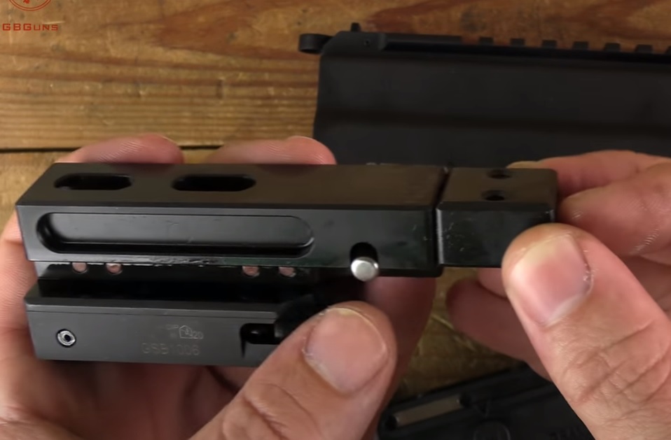

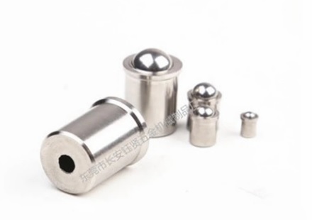

    Раздельный блок перезарядки, не знаю как сейчас, Я когда покупал карабин, затворная рама была цельная с ручкой перезарядки, что не есть хорошо, потому как ручка перезарядки при стрельбе, двигается вместе с затвором.
    варианты:
    1. Купить отличный набор с фиксируемым блоком перезарядки, один минус наверно, недодослать патрон с помощью затвора и да, еще минус большой, не шлют они к нам.
    2. Разрезать свою раму на две части, дешево и сердито, один минус не фиксируемый блок перезарядки.
    3. Разрезать и изготовить блок перезарядки (3Д печать или алюминий) и установить шарик фиксатор.
    Пока писал подумал, а что если
    Разрезать опять же свою раму на две части и блок под ручку перезарядки развернуть на 180гр и установить в него шарик фиксатор, минус, будет зазор в крайнем переднем положении между двумя частями.

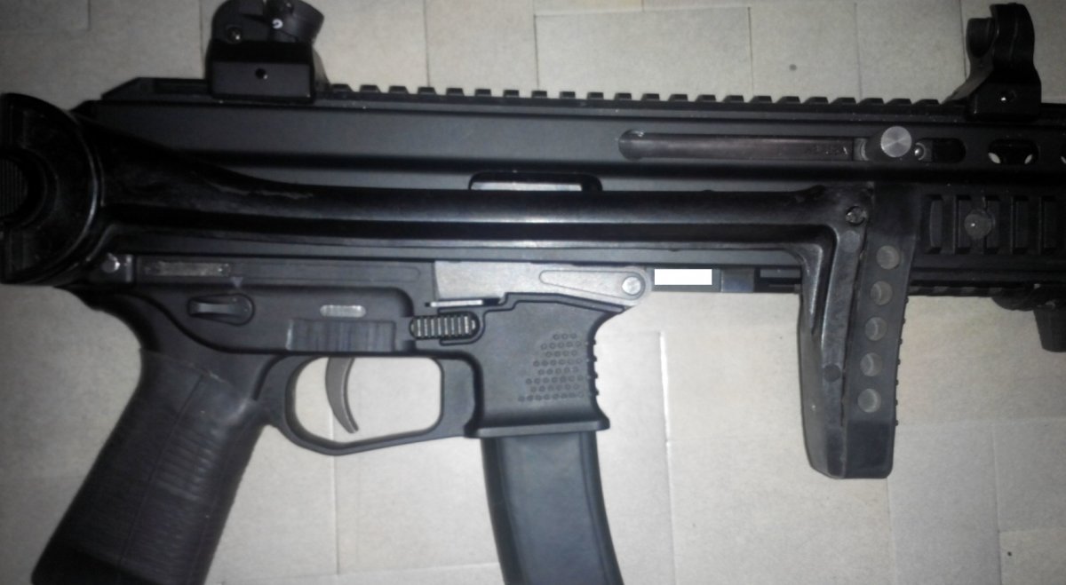

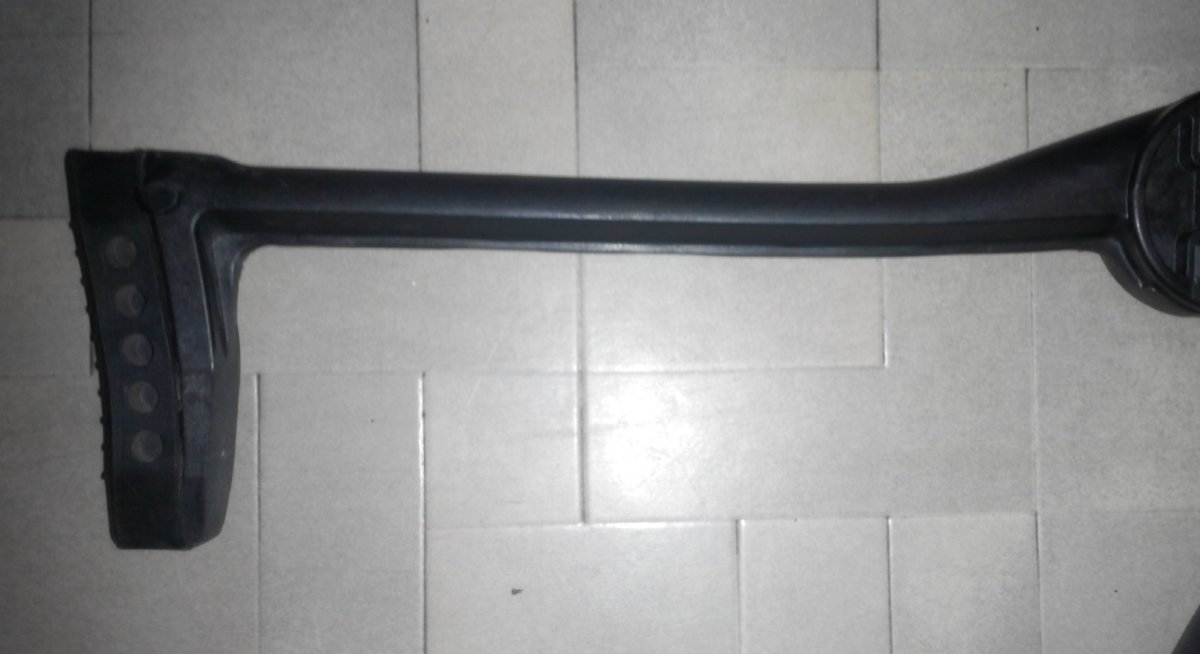

  10. KS1291
    28
    84
    234
    Location:

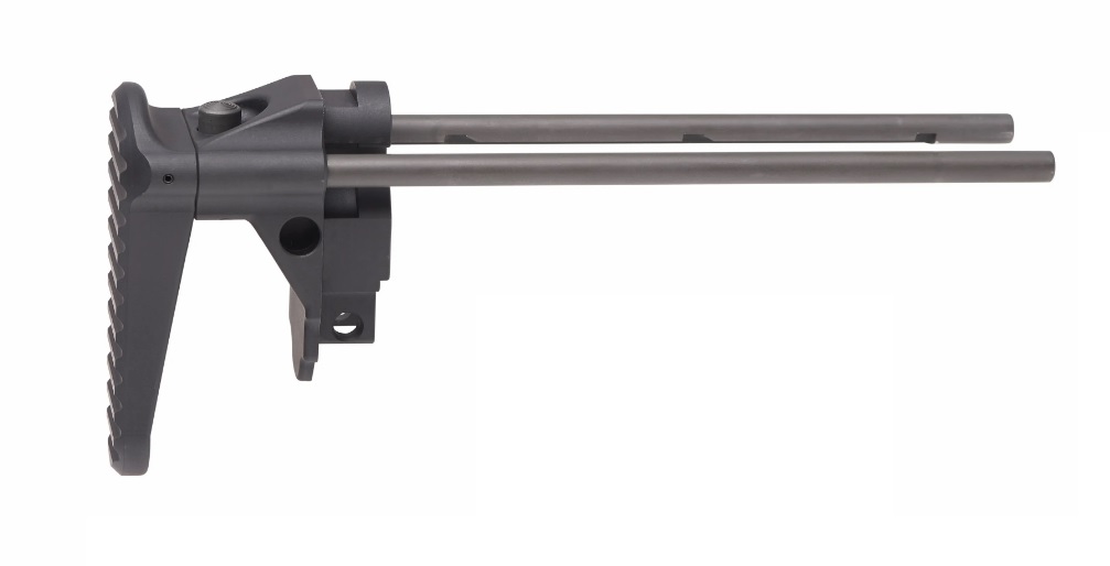

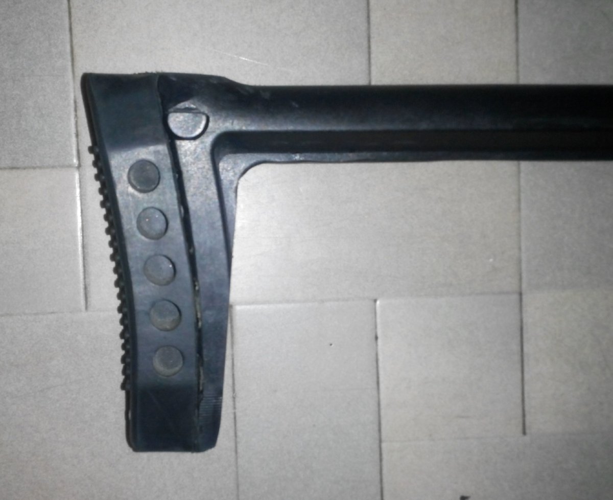

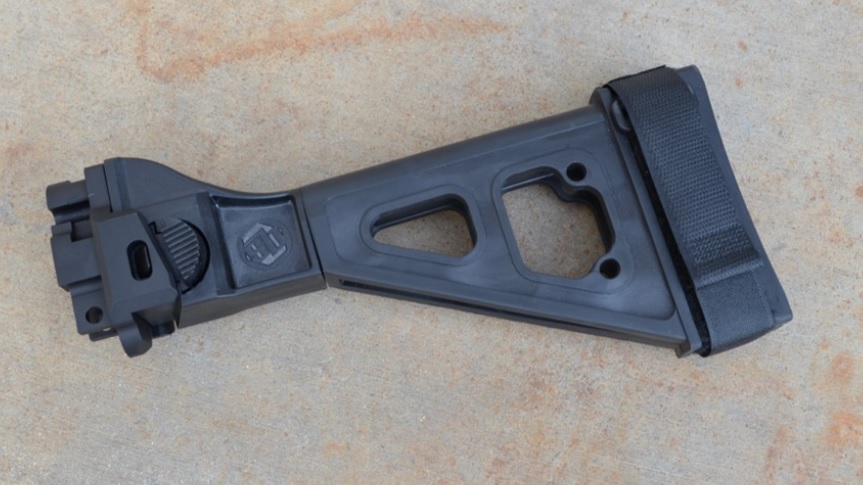

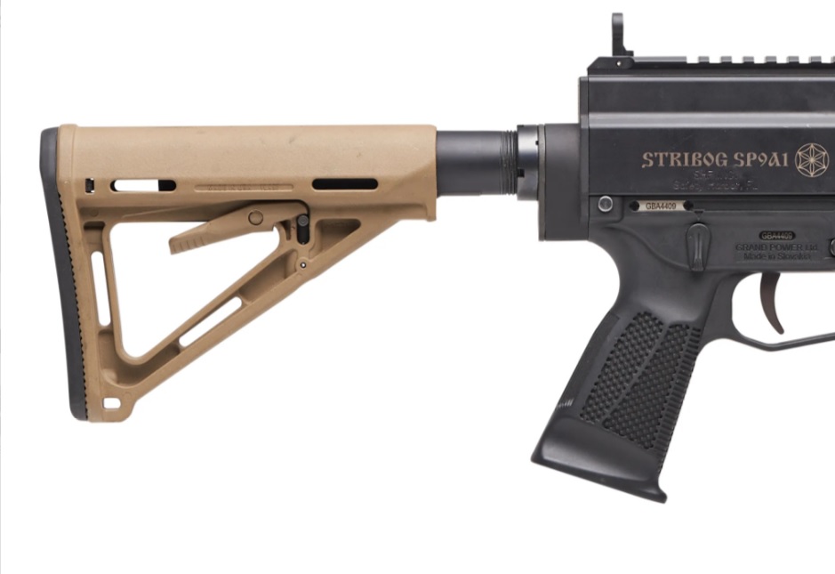

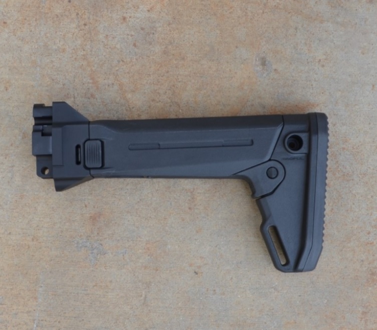

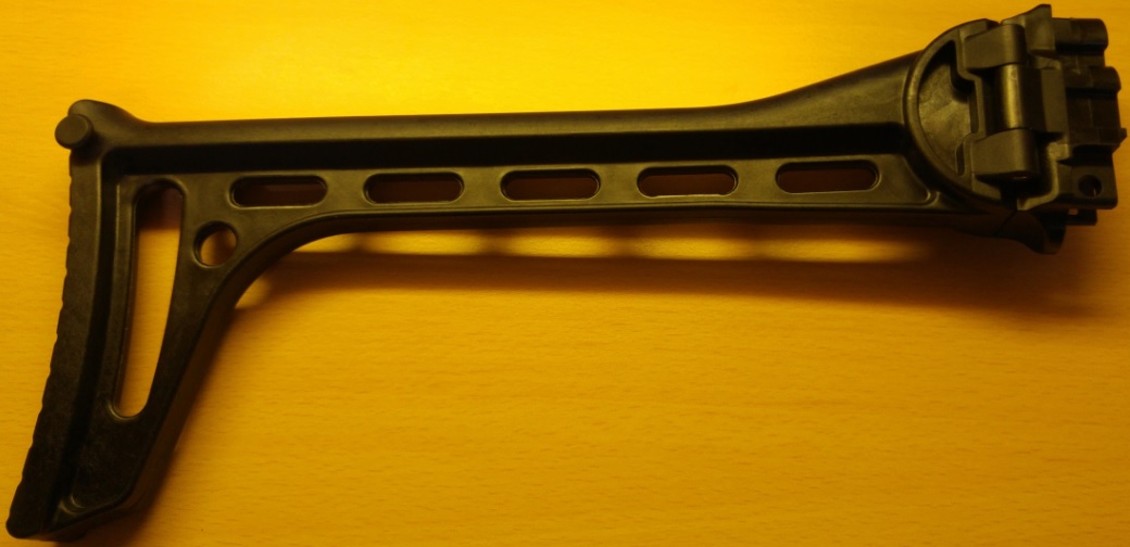

    Стандартный приклад, мне не нравился изначально, внешним видом, а потом, как "фиксируется" в сложенном виде и линией расположения относительно линии ствола.
    Доработка: обрезана снизу пластмасса, тыльная часть под размер резинового затыльника АКС-74, пром феном поднята горизонтальная линия, надежная фиксация на прорези М-лок, экстракции не мешает.

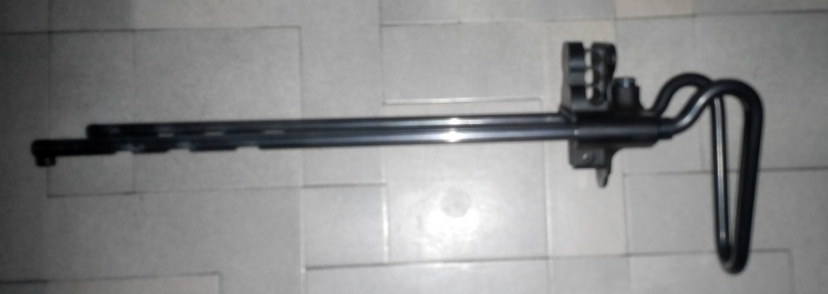

    Модель A 3 полусвободный затвор
  14. KS1291
    28
    84
    234
    Location:

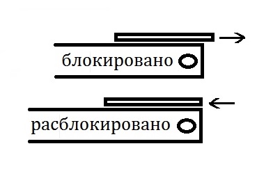

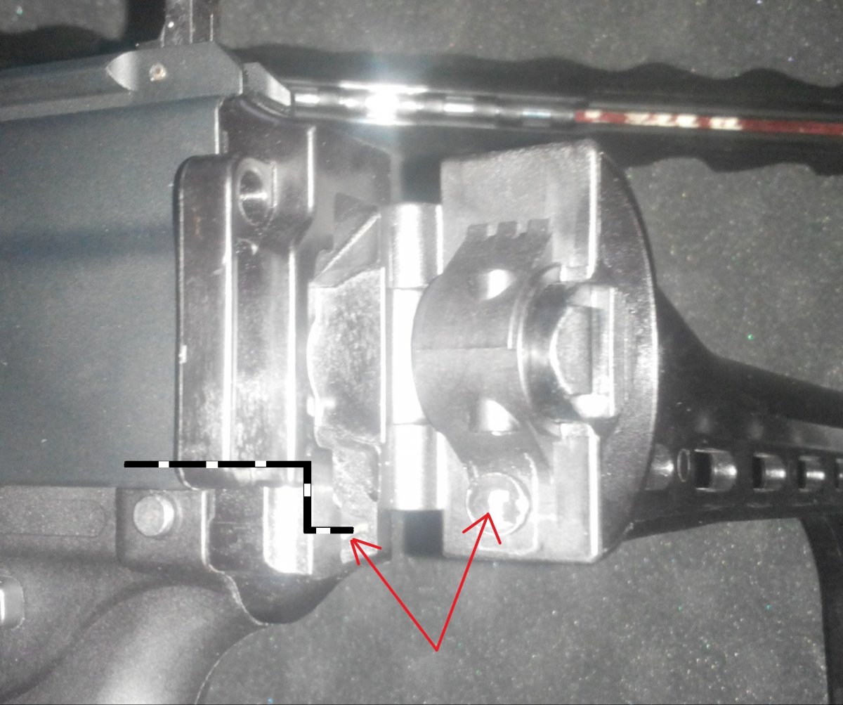

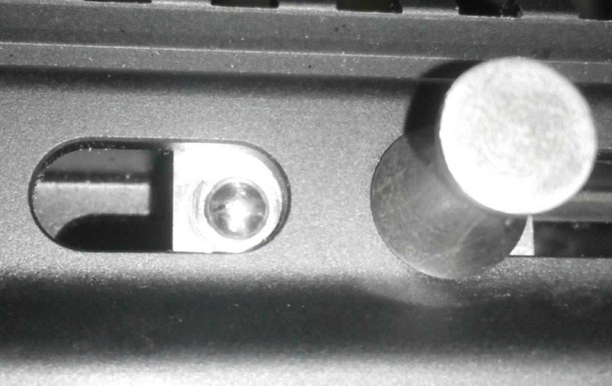

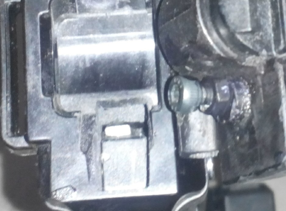

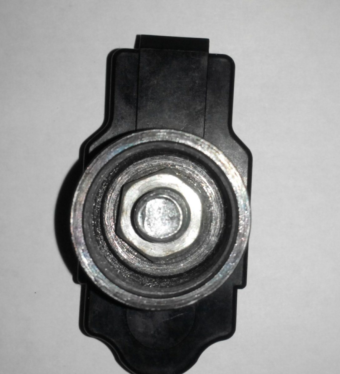

    Родной приклад и другие изначально имеют вкладыш приклада, который стенкой внутренней стороны, прилегает к выступу, в который вставляется штифт крепления аппера с ловером. Для установки блокировки УСМ, фирмой Эрма была установлена двуколенная пластина на этот выступ, выпиляно окно во вкладыше приклада, что бы эта пластина выступала сзади. Установлена нажимная пятка на прикладе.
    Разложенный приклад пяткой расположенной сзади давит на выступ пластины –положение УСМ - разблокировано, как только воздействие отсутствует т.е приклад начал складываться, пластина под воздействием пружины смещается назад прим 5мм – УСМ заблокирован.
    Как быть, если хочется попробовать примерить другой приклад и что бы в тоже время не потерять возможность блокировки УСМ с родным прикладом.
    Видел вот такой метод:
    На пластине обрезано два колена, оставлена выступающая часть т.е пластина прямая выступает назад на 5мм, теперь все установленные приклады давят стенкой вкладыша на выступ пластины и делают ее нажатой, соответственно УСМ разблокировано. Для того чтобы родной приклад делал тоже самое, теперь уже на уровень выступа пластины чуть выше родного места, переставлена пятка, но она не достает до пластины, потому как рассчитана на выступающее колено, в пятку, вкручен (просверлено и нарезана резьба) болтик М4 с контргайкой, которая зафиксирована в положении нажатия пластины.

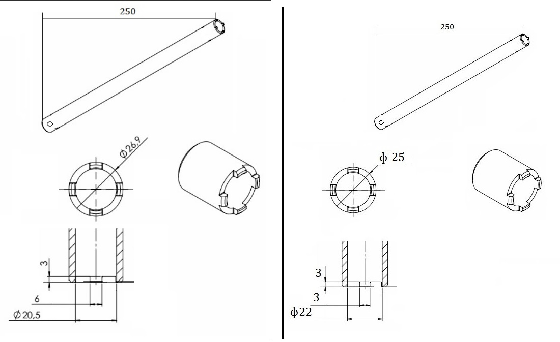

    Может кому надо, видел снятия ствола. На фото, ключ слева, это взято из сети на Стрибог, справа мои замеры на Эрму - ЕМ 555.

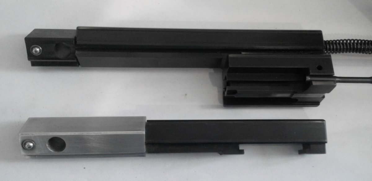

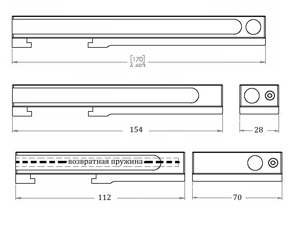

    Полусвободный затвор Стрибог ген А3, снижение веса по сравнению с первыми генерациями за счет: стал короче, выборки в затворной раме сверху и с боков, пишут вроде стало 416 грамм рама с затвором, решил поэксперементировать, сделать тоже снижение веса путем обрезания затворной рамы по максимуму, до шахты под возвратную пружину и изготовление нового удлиненного фиксируемого блока перезарядки (на ген А3 раздельный блок, но не фиксируемый, странно почему не сделали), подобрал пружину у камрада texno37 помягче, надо пробовать.

  17. radiowaveserfer
    radiowaveserfer Stabsfeldwebel
    952
    Location:
    0.01-5940Мгц
    Стоит ли облегчать? Ведь только благодаря тяжелому затвору имеется возможность раскрыть полный потенциал калибра....
    Yuber and akms1974 like this.
  18. KS1291
    28
    84
    234
    Location:
    Вес вышел 538 грамм (416грамм полусвободного) отстрелял сегодня 200 шт. на стандартной пружине, заметно комфортнее отдача.

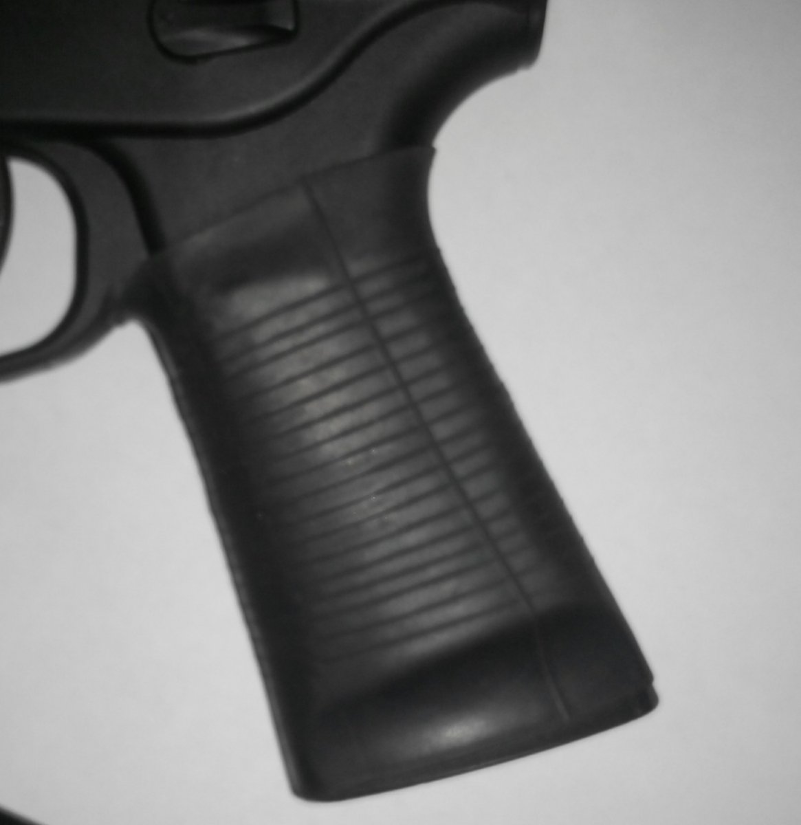

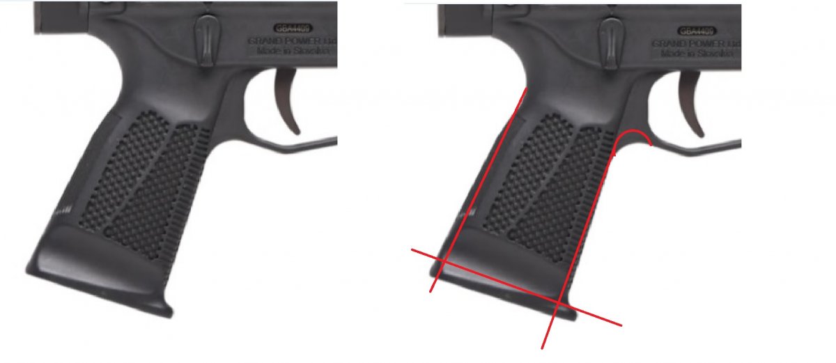

    Пистолетная ручка.
    Не знаю почему сделали на пластмассовом ловере цельное изделие: пистолетная ручка и ловер, на первых алюминиевых было раздельно, как по мне не правильно, да и ручка сама не очень, не совсем удобная.
    Глобально решил не заморачиваться т.е отрезать ее и сделать алюминиевую вставку в ловер под пистолетные ручки от АРки, поэтому апгрейдил только саму ручку, укоротил прим 3 мм, и чуть убрал перед, зад, бока.

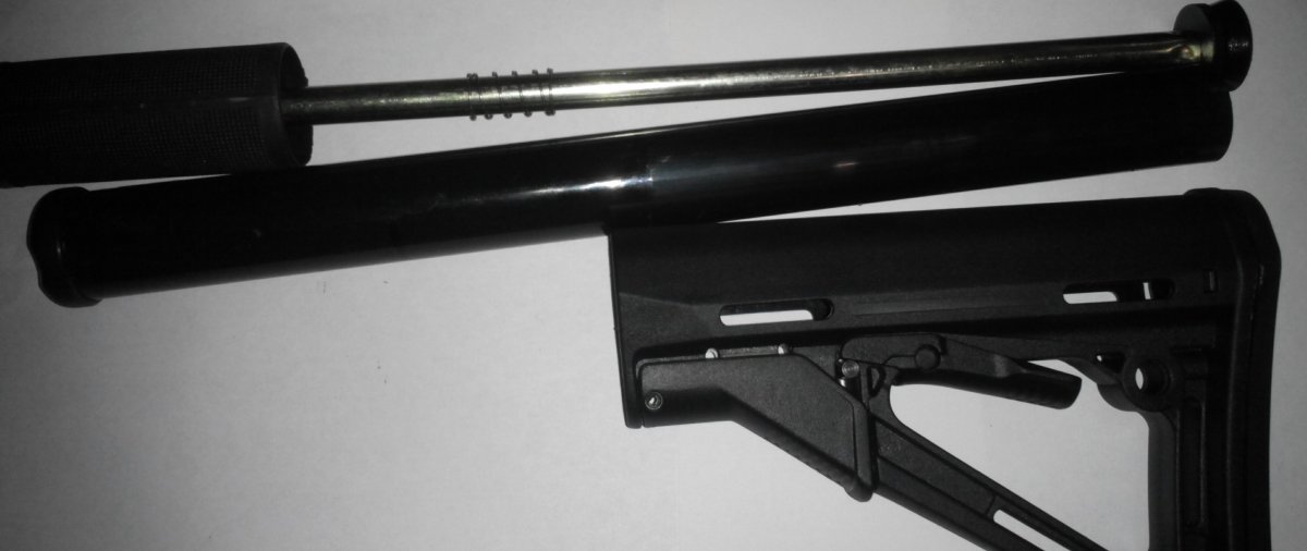

    Location:

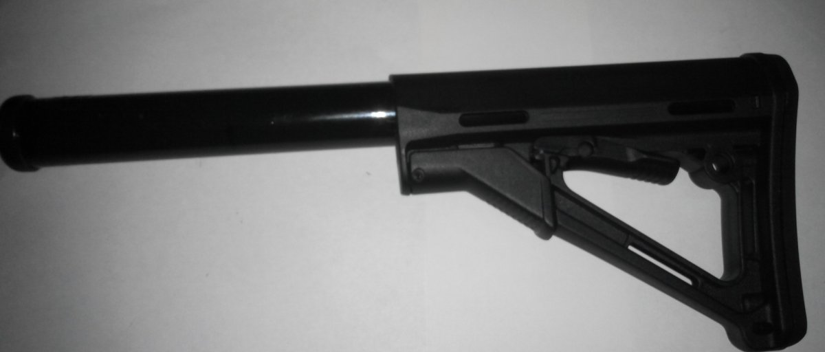

    На рынке наткнулся на насос велосипедный, материал пластмасса, диаметр 29,7 мм, цена 120грн и сразу подумалось о трубе приклада, кстати приклад сидит очень плотно. Трубу обрезать, чтобы в максимально сдвинутом положении, карабин был 81см, блокировку УСМ тогда можно в обще снять и тогда можно использовать все виды других прикладов, которым для установки попробовать, мешает выступ блокировки.

  25. strannik_aleks
    strannik_aleks Oberschütze
    15
    Location:

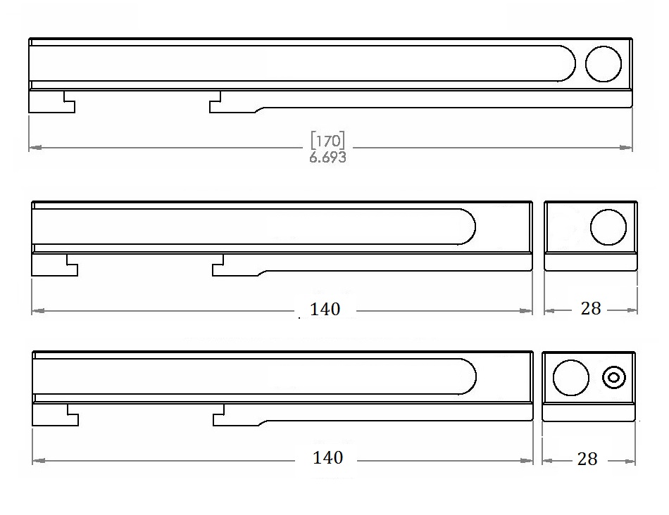

    Доброго времени суток! Подскажите как Вы снимали кольцо фиксатора родного ДТК и ставится ли оно потом обратно? И если можно, больше фото глушителя? Какие точные размеры и где заказывали?

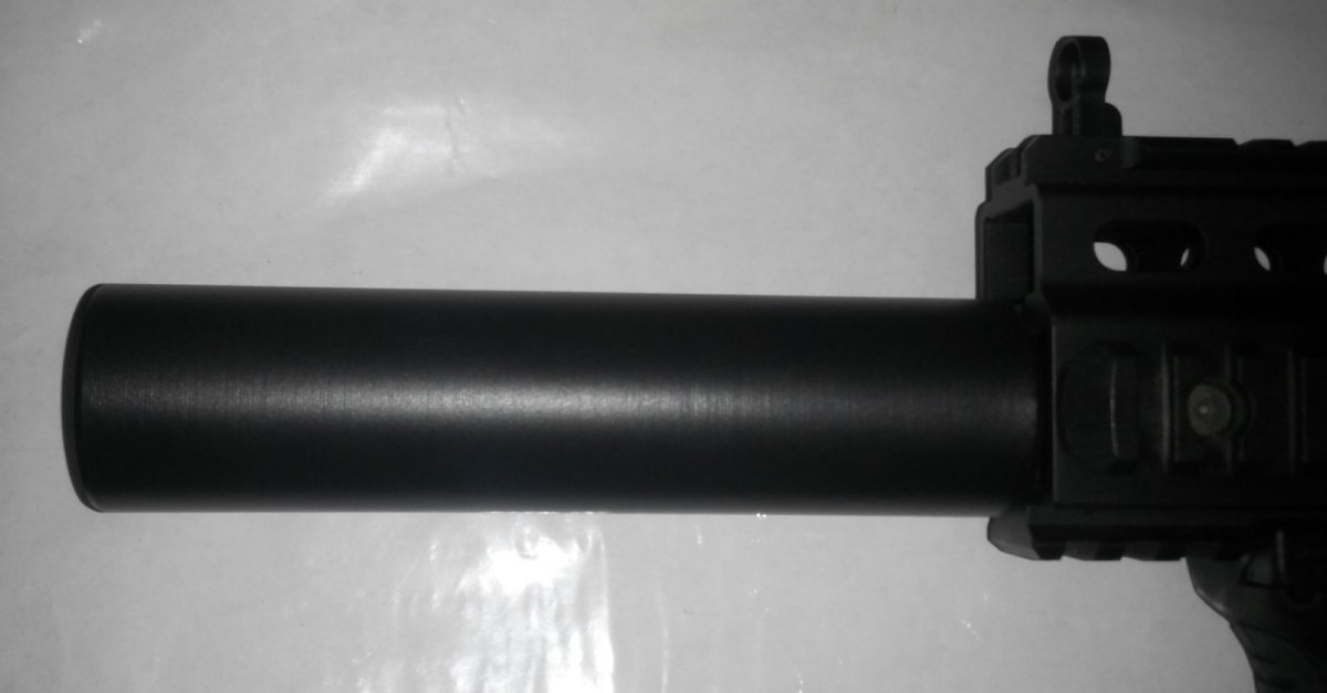

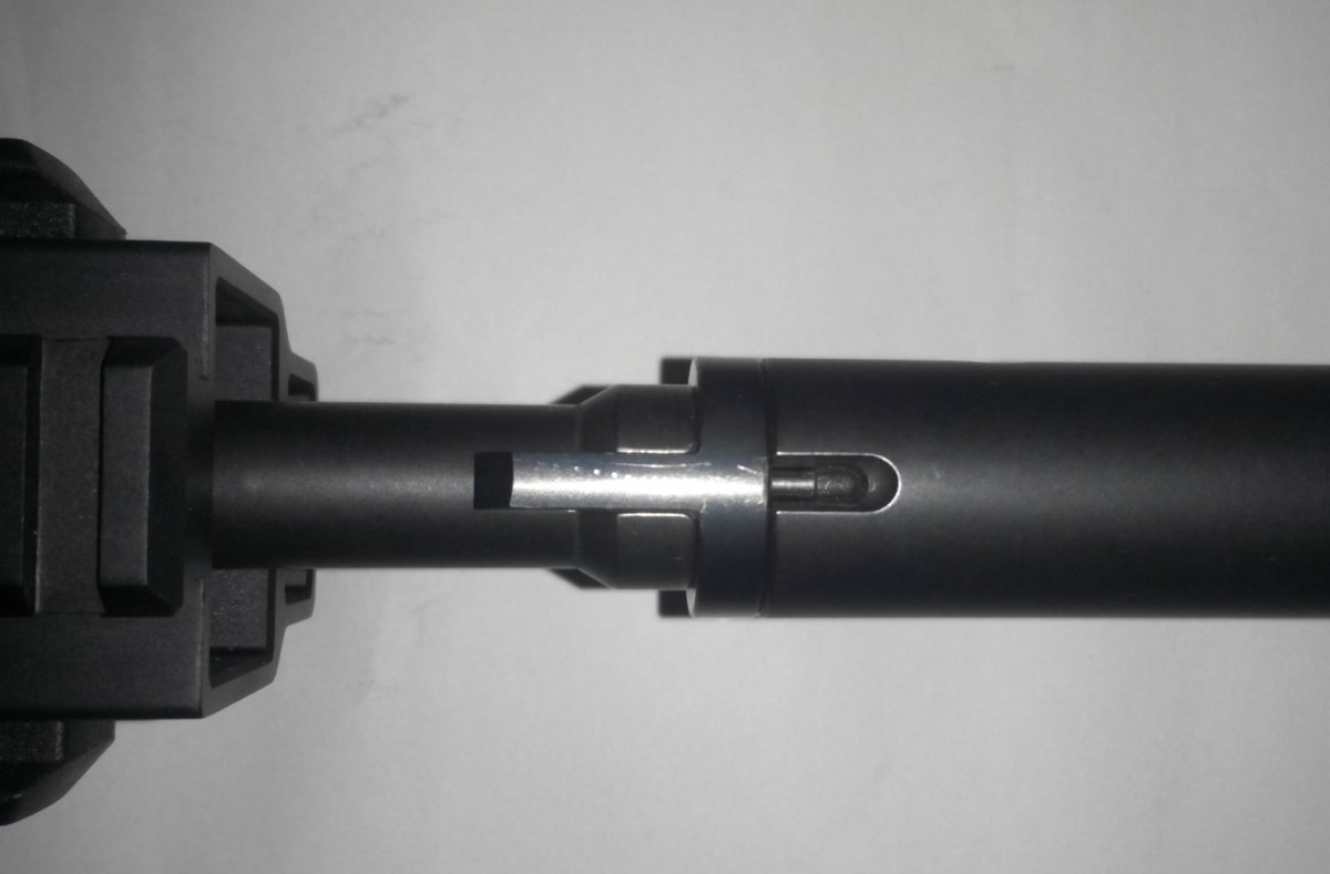

  26. KS1291
    28
    84
    234
    Location:
    Приветствую! Кольцо фиксатора снимается - ставится, как обычно, оно не посажено и не закреплено, просто одето на выступ или у Вас не так?
    Глушитель интегрированный больше выполняет роль пламегаса, хотя и глушит тоже, делался под мин размер, чтобы была общая длина карабина с разложенным прикладом 81см.
