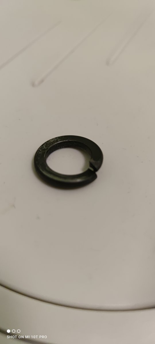

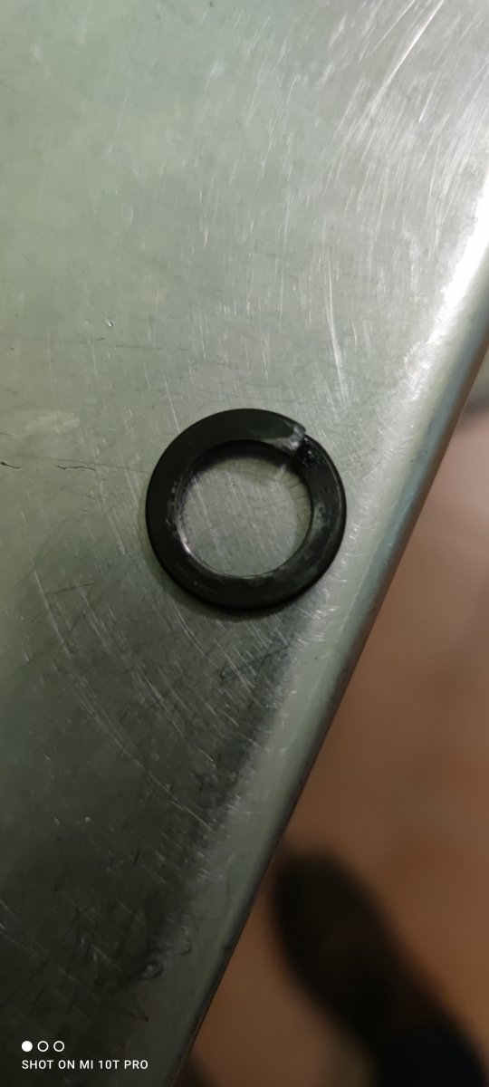

    Кто знает где такую шайбу подкупить для Стрибка?
    А то заглушка резьбы и ДТК откручиваются при стрельбе....

    Дтк же имеет штифт, от откручивания, так же на заглушке можно сделать прорезь под штифт, и ничего не открутится

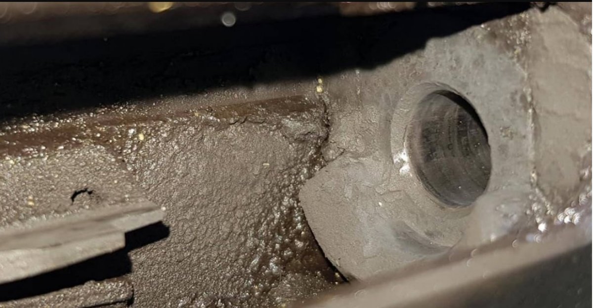

    Фото с интернета, 1500 выстрелов без чистки.
    Глушитель может засорять не только карабин, а и магазин, из за этого может быть не правильная подача.

    Ошибочка у Вас с количеством выстрелов :). В оригинале - 15 000 выстрелов за 30 дней без чистки, 4 соревнования IPSC. Через каждые 500 выстрелов владелец смазывал направляющие затвора. На эти 15 тыс. выстрелов 1 осечка и 1 неисправность. Ссылка на оригинал:

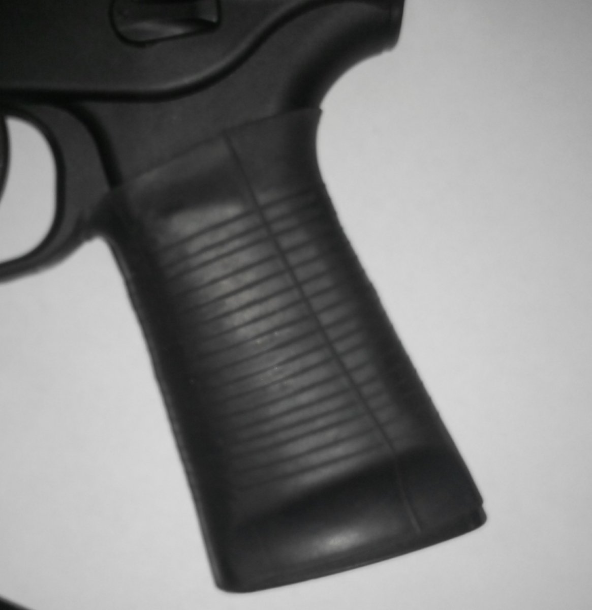

    - Рукоятка как для меня очень неудобная. не понимаю почему не сделать посадочное место как у арки.

    Рукоять в А2/А3 цельнолитая с ловером, так проще и дешевле. Есть алюминиевые ловеры GP под АРочные ручки, шли на А1, но цена на них выше.

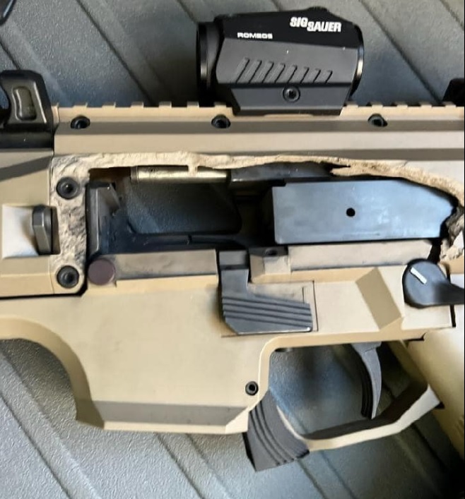

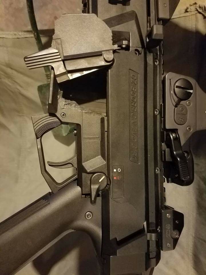

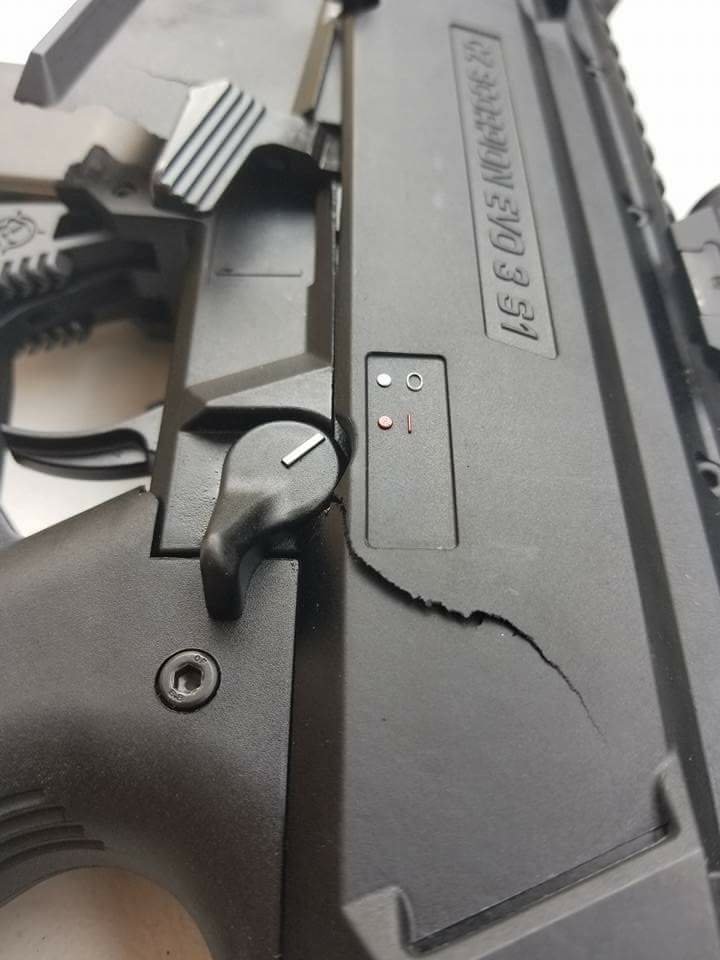

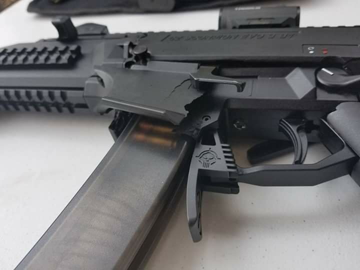

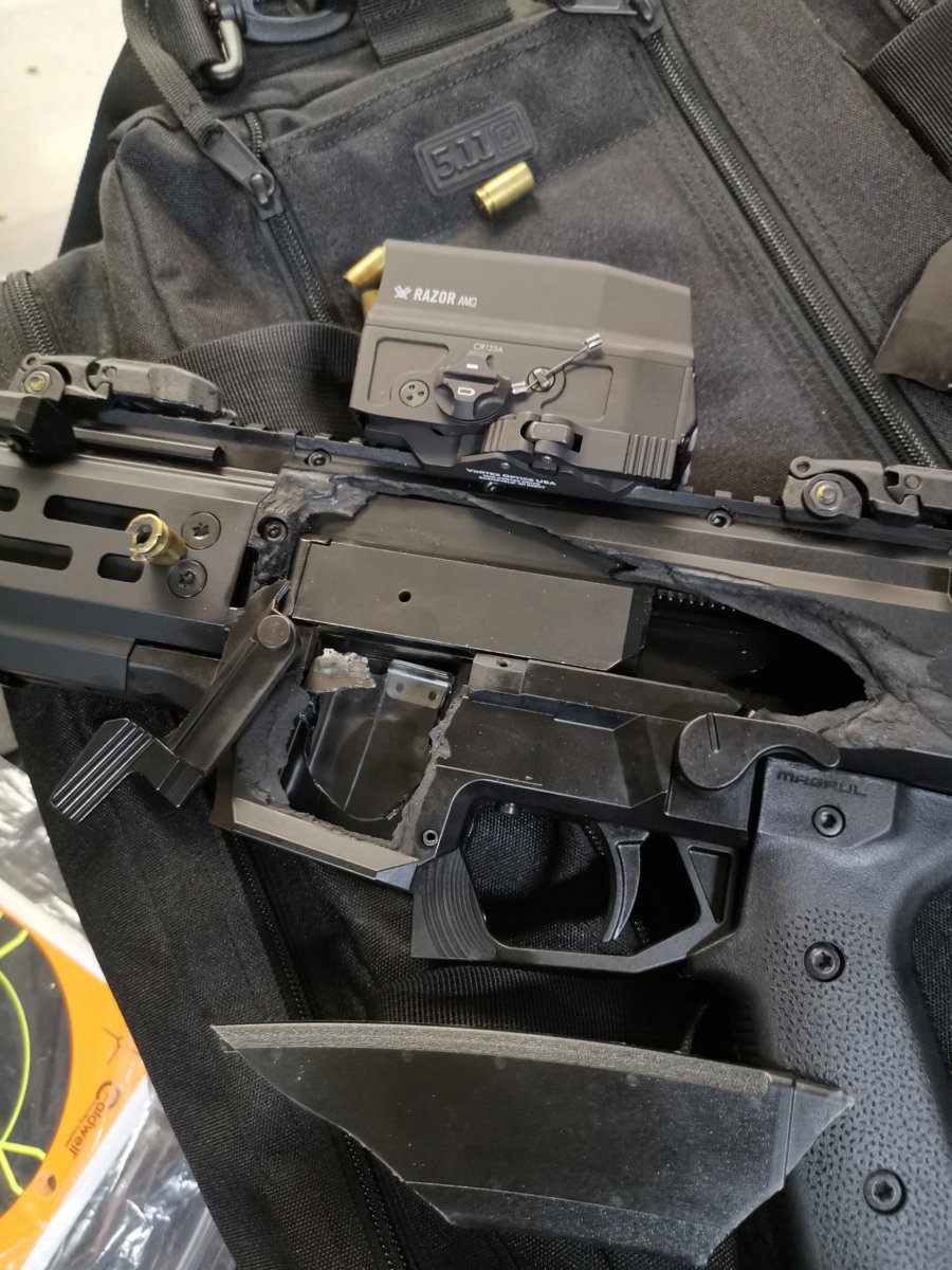

    Ну как сказать нет проблем, таки имеются судя по фото из сети:
    pituy4sffw741.jpg 19805f620e7ed4d90243d14768b3bb2d.jpg 0c9eec034d9bfd600516981e4b7e7abc.jpg 6f337f64fd302bb9f647be7cbacfd61e.jpg

    1 фото Скорпион.
    На счет Стрибога, спуск в стоке отличный, 33 снимается без проблем, родной приклад и пистолетная ручка, да имеет место быть неудобство, приклад не сильно фиксируется в сложенном состоянии, внешний вид плюс линия прицеливания, но легко меняется на приклад (или сдвижной по типу МП-5) или по типу АР-15 с соблюдением необходимой длинны, Пистолетная ручка не удобная, дорабатывается напильнингом.

    Такие фото есть на все оружие. Вон на АК недавно, такие же фото мелькали. Нужно вначале посмотреть какие туда самокруты тыкали. По рассказам моего родственник из США, у них скорпиончики дико популярны и и считаются очень надежными машинками.
