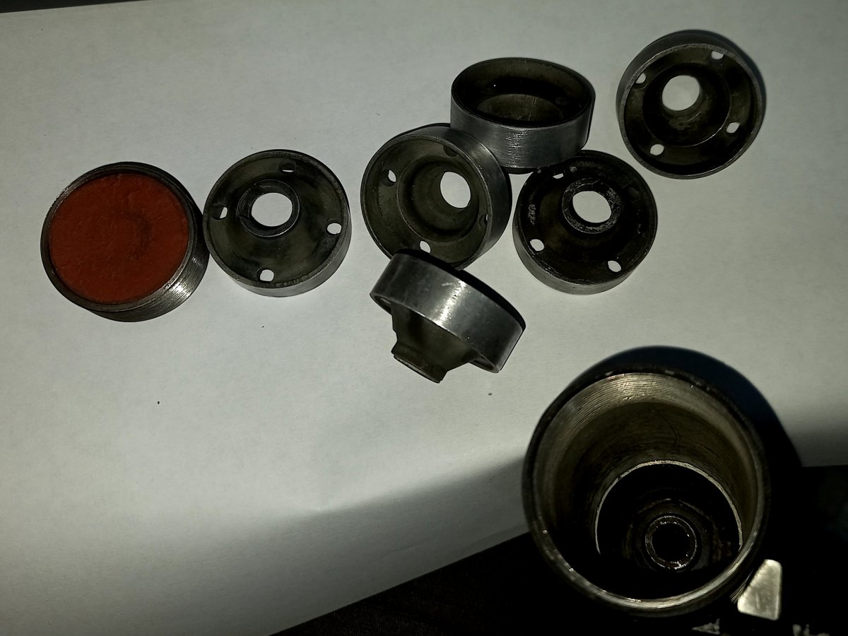

    Не уверен насчет глушителя, там плечо поболее, а пламегас на обычном крашвошере уже без ключа не снимешь, нужен рычаг.

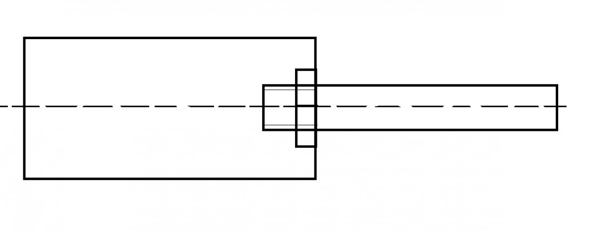

  3. Пламегаситель да. А глушители в основном идут без гайки, либо с заходом под цевьё, либо интегрированный. Его ни затянуть ключом, ни открутить. Любой другой обжимной ключ, может свернуть трубку модера

    Разборной глушитель, на стволе резьбы чуть больше, гайка, свечной ключ.

    Понял, значит гайка внутри глушителя завинчивается, интересное решение, спасибо.
