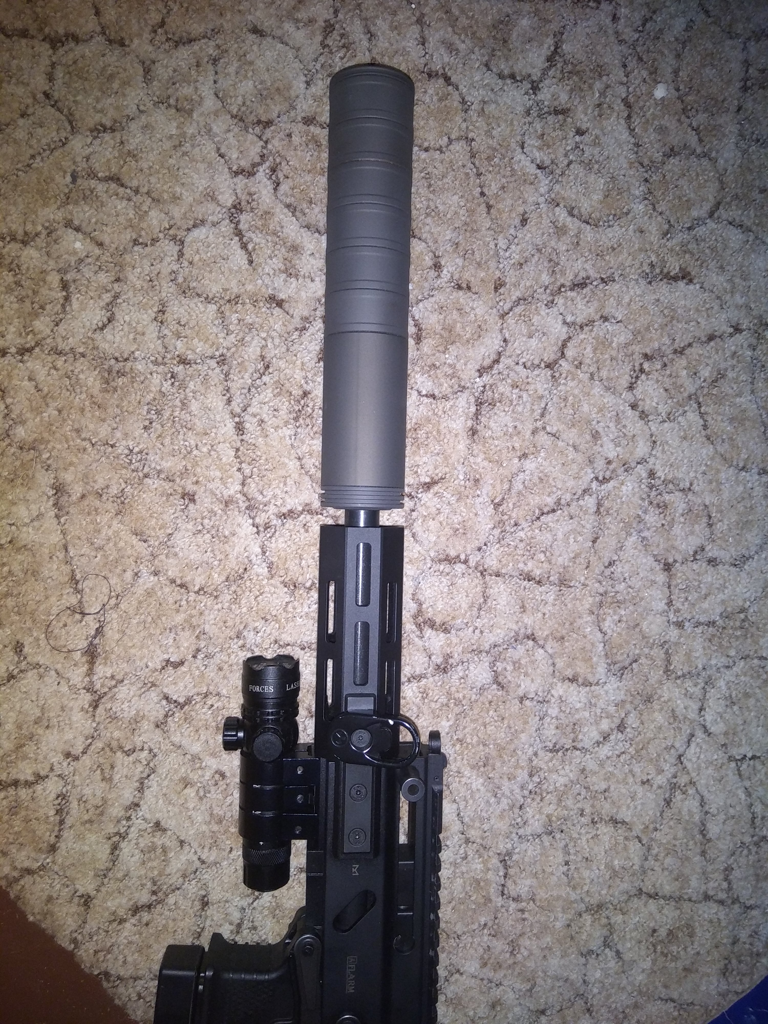

    Теж подобається але я придбав звичайний. На мій погляд ця назва " інтегрований " не дуже відповідає дійсності. Бо інтегрований то наприклад на вінторезі та ПБ. Там зовсім інша справа. Ствол в дирках, і газ попадає в отвори глушника. Є сенс...
    А в так званому " інтегрованому" якій сенс...? Тільки гірше охолодження ствола...

    Все ж більше вільного простору, позаду дульного зрізу. Хоч трохи але робить

    Integratio - соединение. Использовать пространство вокруг ствола не выходя за пределы контура.
    Так или иначе плюс очевиден - объем глушителя сохраняется, а длина оружия короче, чем с классическим глушителем.
    Про охлаждение... При каких условиях надо умудриться перегреть ствол, чтоб баллистика изменилась?

    Объясните пожалуйста ,как физически работает такой глушитель. Есть ствол, на него одевается глушитель. Одевается не на дульный срез, а глубже, на половину ствола. И...? Что дальше??? Газ волшебным образом идёт не вперёд, а назад???? В ту часть глушителя который одет на сам ствол? Как это работает физически? Потому что из набора слов " Использовать пространство вокруг ствола не выходя за пределы контура", я не понял вообще ничего...
    Я бы ещё понял, если бы услышал это выражение плюс магическое слово integratio, от продавца в ибисе... как говорится понятно, что ничего не ясно, но явно надо бежать на кассу...))
    Насчёт охлаждения не знаю, эксперименты не ставил. Но для чего-то же максим охлаждали водой, а в современных пулеметах обязательно есть сменный ствол... наверное не " форсу бандитского ради" ...)
    Значит, видимо, после определенного количестве выстрелов баллистика меняется... и ствол нужно охладить и с этим " интегрированным" глушителем, он согласно физическим законам будет охлаждаться явно хуже.

    Вы не разу не разбирали глушитель для чистки? Газ "волшебным" образом заполняет весь объем банки. И эффективность глушителя зависит в основном не от хитрых перегородок и количества камер, а от общего объема.
    По поводу охлаждения ствола. На Стрибог лишенного автоогня, т е одиночными выстрелами, точно сможете достичь пулеметной скорострельности?)) 500-600 в/мин.

    Не разбирал. Вообще с глушителем не стреляю. Не вижу смысла стрелять в тире с глушителем. Зачем? Чтобы что?
    По поводу газа... возможно он и заполняет всю банку. Как бы это понятно, газ в любой ситуации заполнит весь объем любого предмета. Но... мы же не с газом боремся, а со звуком... я правильно понимаю? Со звуковой волной? Каким образом та часть банки которая находится до дульного среза, может погасить звуковую волну идущую вперёд? Как раз таки "хитрые перегородки" которые отражают эти звуковые колебания и направляют их навстречу друг другу и должны их гасить. Но по логике вещей они должны быть расположены после дульного среза. И чем больше их и чем длиннее и обьемнее глушитель, тем лучше. Тут я с Вами согласен...
    Но только после дульного среза, а не до...
    Ну я так думаю. Я не специалист, не делаю глушители, плохо понимаю принцип их работы... просто мысли вслух...

    Как думаете, перегрел бы я ствол если бы отстрелял 1000 патронов за час времени? Вопрос конечно интересный...
    Я не знаю...
    Наверное на оружейных заводах эти расчёты делают. Наверное на гранд пуэре это знают.
    Но мне думается , что с этим так называемым интегрированым глушителем, он перегрелся бы быстрее

    1000/60=17 выстрелов в минуту. Да, ствол нагреется. Но настолько далеко до критичной температуры,что даже обсуждать не стоит.

    Інтегрований (а не псевдо інтегрований) теж працює. Ось наприклад саморобний, банка заходить на ствол майже впритул до ствольної коробки, перед дульним зрізом всього навсього 110мм глушника. Загальний розмір карабіна з глушником лише на 10мм довше від заводського.
    В приміщенні навушники не потрібні взагалі, і це навіть не сабсоніки.
    А щоб "задня" камера виконувала роль камери розширення газів варто першу перегородку робити з перенаправленням потоку газів назад, а решту перегородок робити на відстані "ведучої частини кулі" одна від одної.

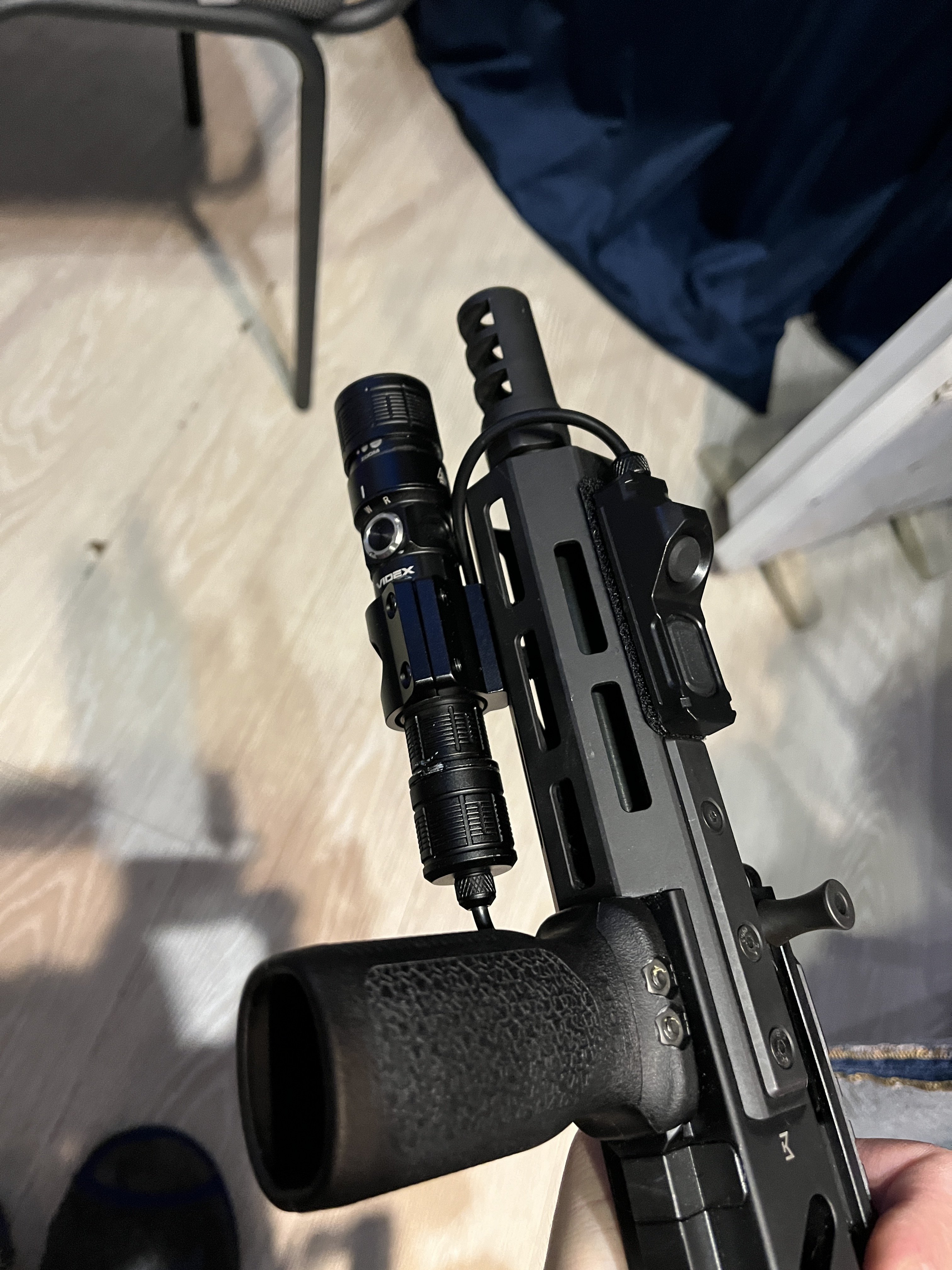

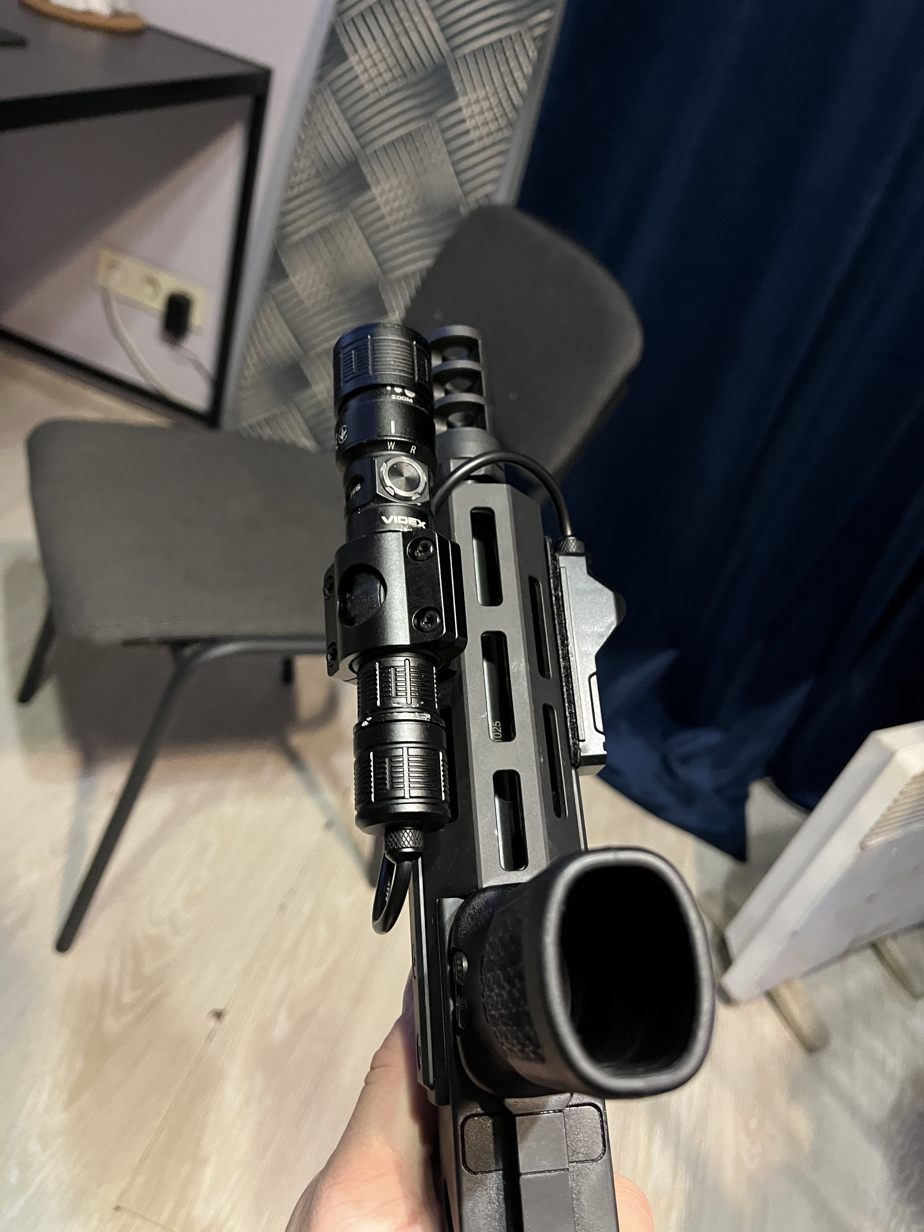

    Моя реалізація ліхтарика.
    Усі тактичні коштують космос.
    Знайшов на сайті Videx, 1800грн+кнопка 450.
    Кріплення M-LOK, дуже круто, бо з виносною ручкою, знизу незручно було чіпляти.
    А так, збоку.
    Правда той виступ на ліхтарику не знімний, як я думав.
    Тому трішки магії болгарки, і виступа не стало.
    Кнопка зліва, на вказівний, чи великий палець.
    Зручно тримати, і натискати.
