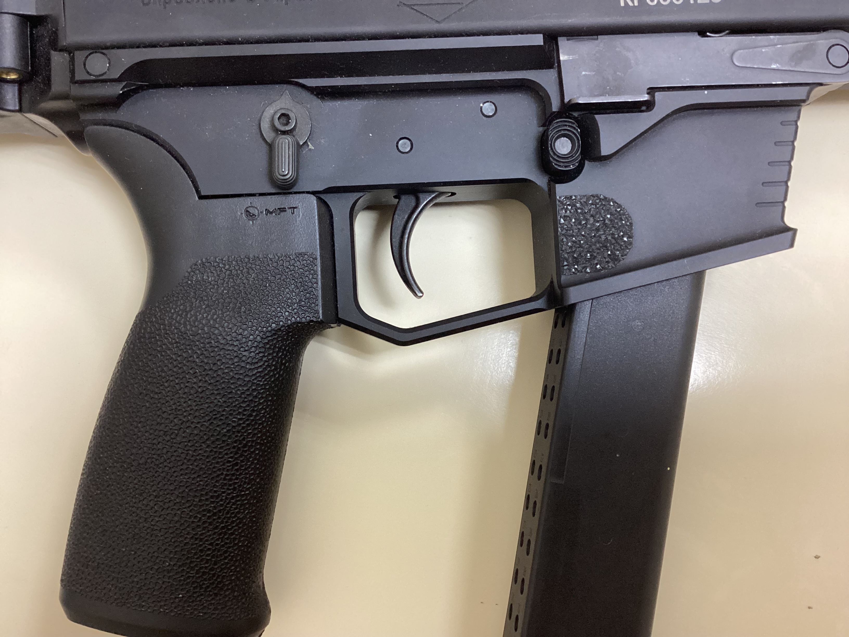

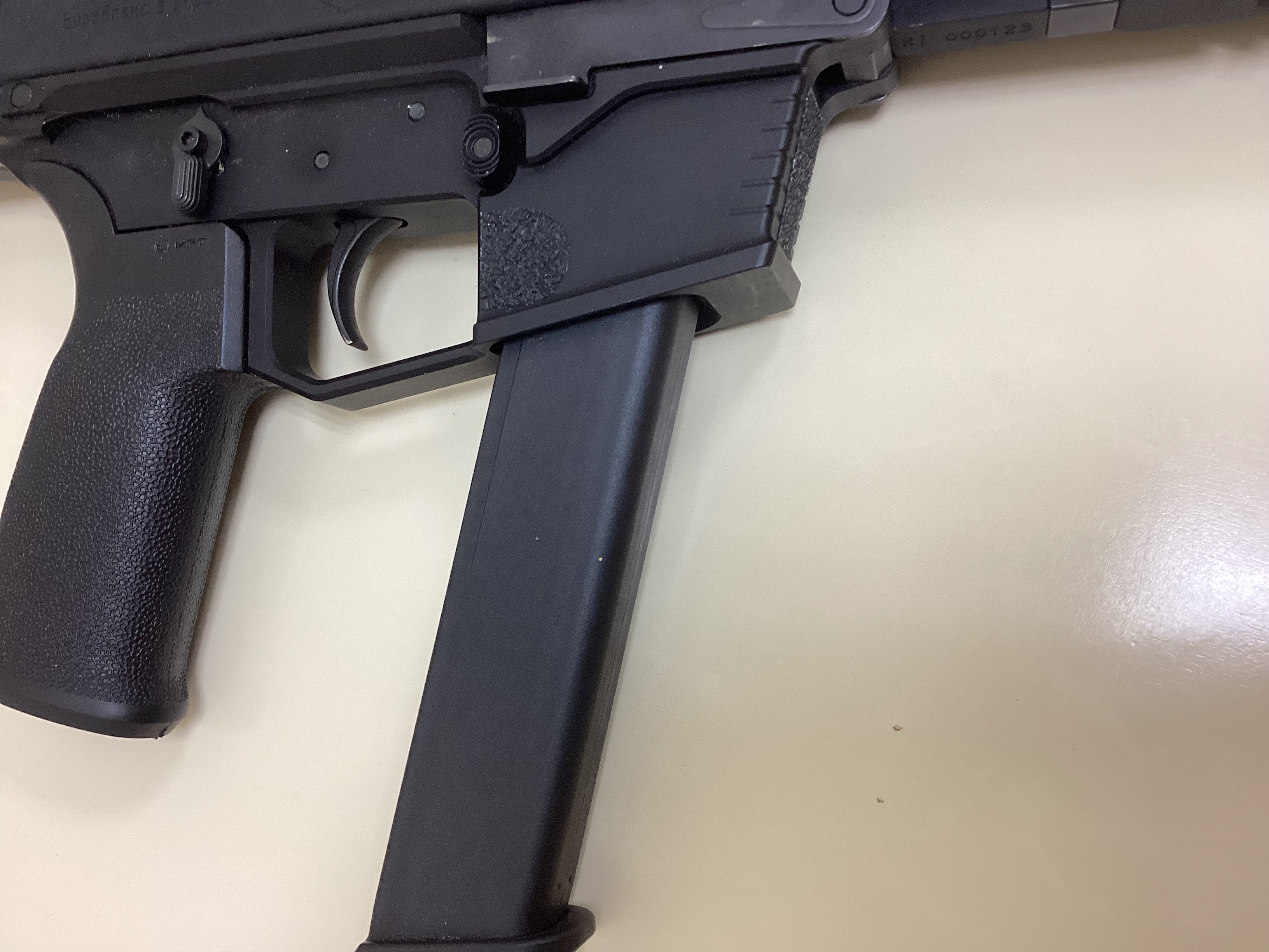

    У меня 2 Эрма 555(продаю) и Эрма 555М (под маги Glock, Ловер металл)
    Отличие только магазины… по моей структуре вкладка лучше с магами Glock. А самое основное надёжность.
    Были случаи когда магазин GP трескался при стрельбе и была 2я подача. Вытащил магазин визуально нормально, вставляешь снова сбой. Потом при ярком свете заметил трещинку мм 5 вдоль магазина, сзади где язычок з/з .
    это перечёркивает всё. Не годится оружие в такой комплектности (такими магазинами):mad:
    Микнич and Yuriy Grigorev like this.

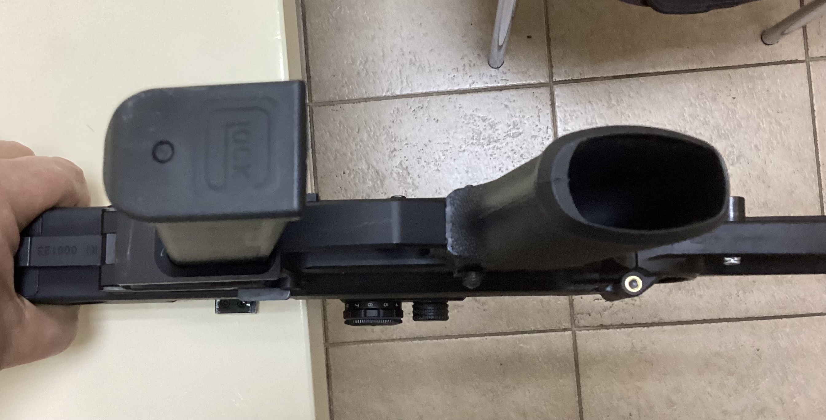

  17. Yuriy Grigorev
    Yuriy Grigorev Stabsfeldwebel
    766
    так точно,шахта для магазинной задержки и у меня страдает раньше и чаще остального и очевидно,что с материалом для магазина получилась полная лажа и этот вопрос надо решить,но я категорически не согласен решать вопрос материала изменением конструкторских решений по типу : болит голова? - давай ногу поломаю
    фото пожалуйста. В ловер под глюки возможно пересыпать детальки из пластика? Просто когда я заполучил оригинальный(GP) металический ловер,то выяснилось,что кнопки сброса магазина и другие мелкие детальки от пластика не подходят для метала ,заказывая необходимые детали,обратил внимание,что Квинс указывает в описании для какого именно ловера предназначена конкретная деталь.
    А что изменилось во вкладке?
    Микнич likes this.

  21. leomor
    leomor Oberfeldwebel
    30
    66
    1,553
    Location:
    киев украина
    Yuriy Grigorev likes this.
  22. leomor
    30
    66
    1,553
    Location:
    киев украина
    Не торчит магазин. В новом как-то стреловидная форма образовалась… Как то так
    И еще рукоять, много значит

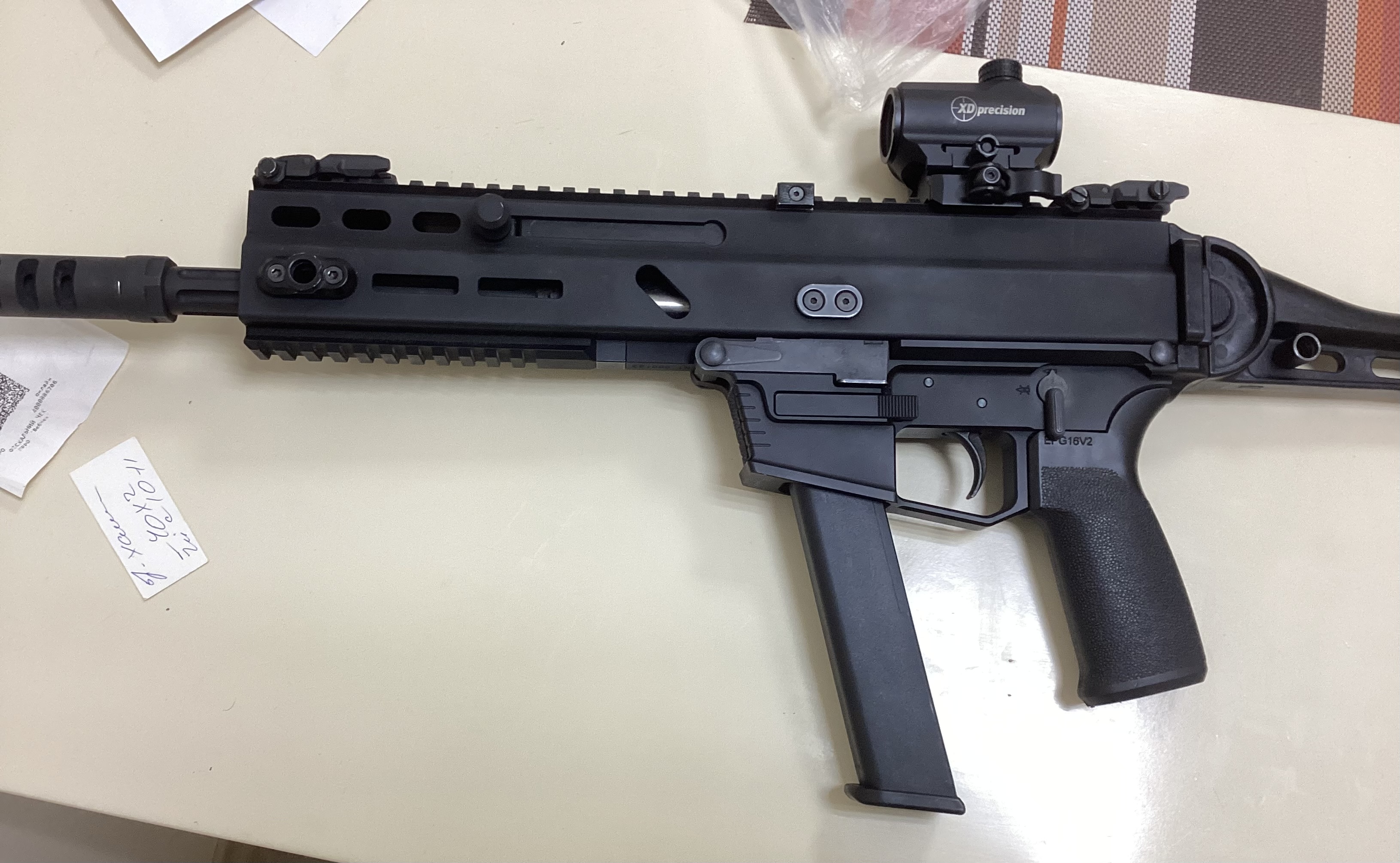

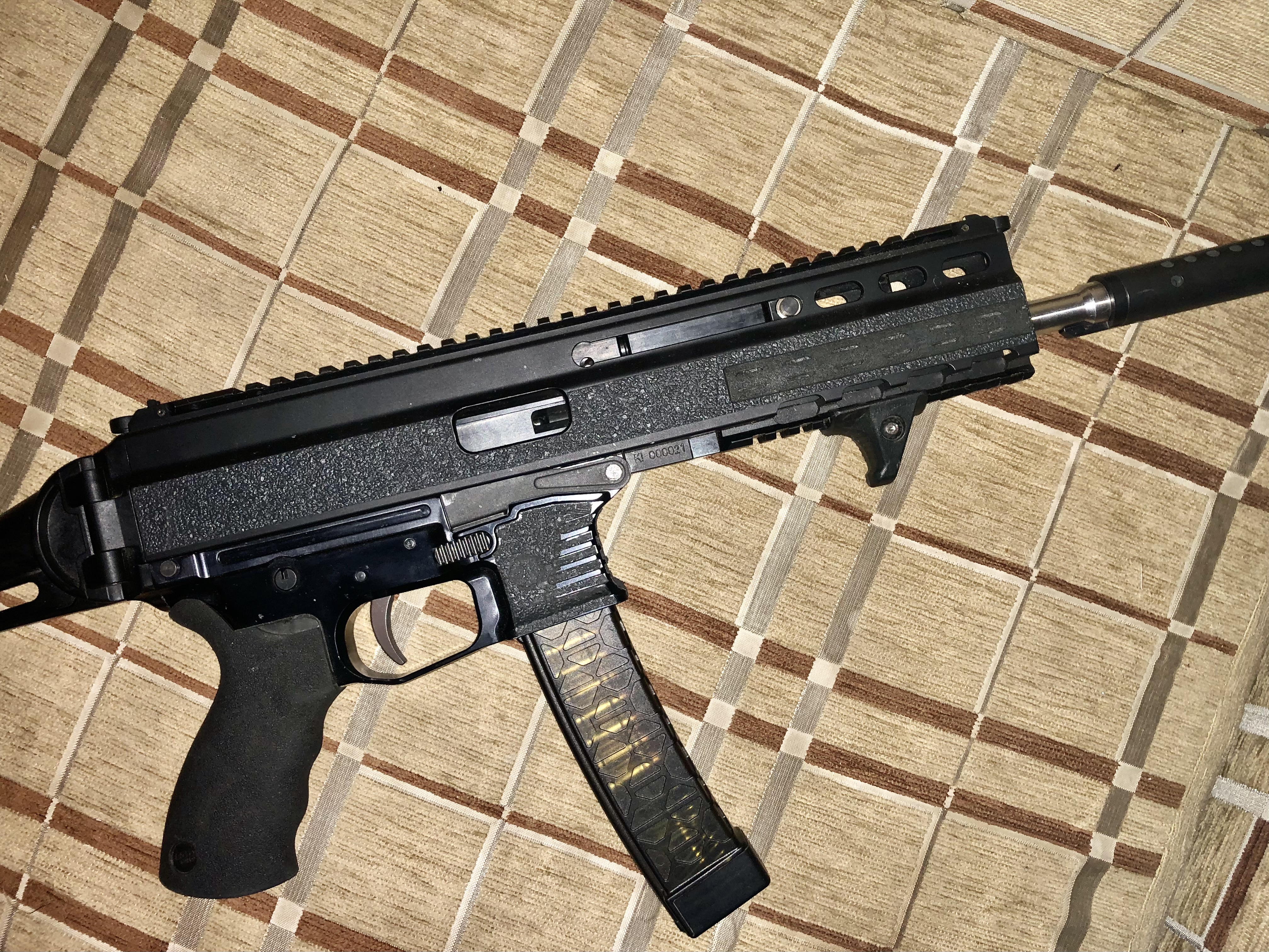

  26. leomor
    30
    66
    1,553
    Location:
    киев украина
    IMG_2877.jpeg Ствол не нержавейка… это втулка какая-то. Ствол нерж не красили бы. И первая (из 1 сотни изделий) моя Эрма, тоже с черным стволом
