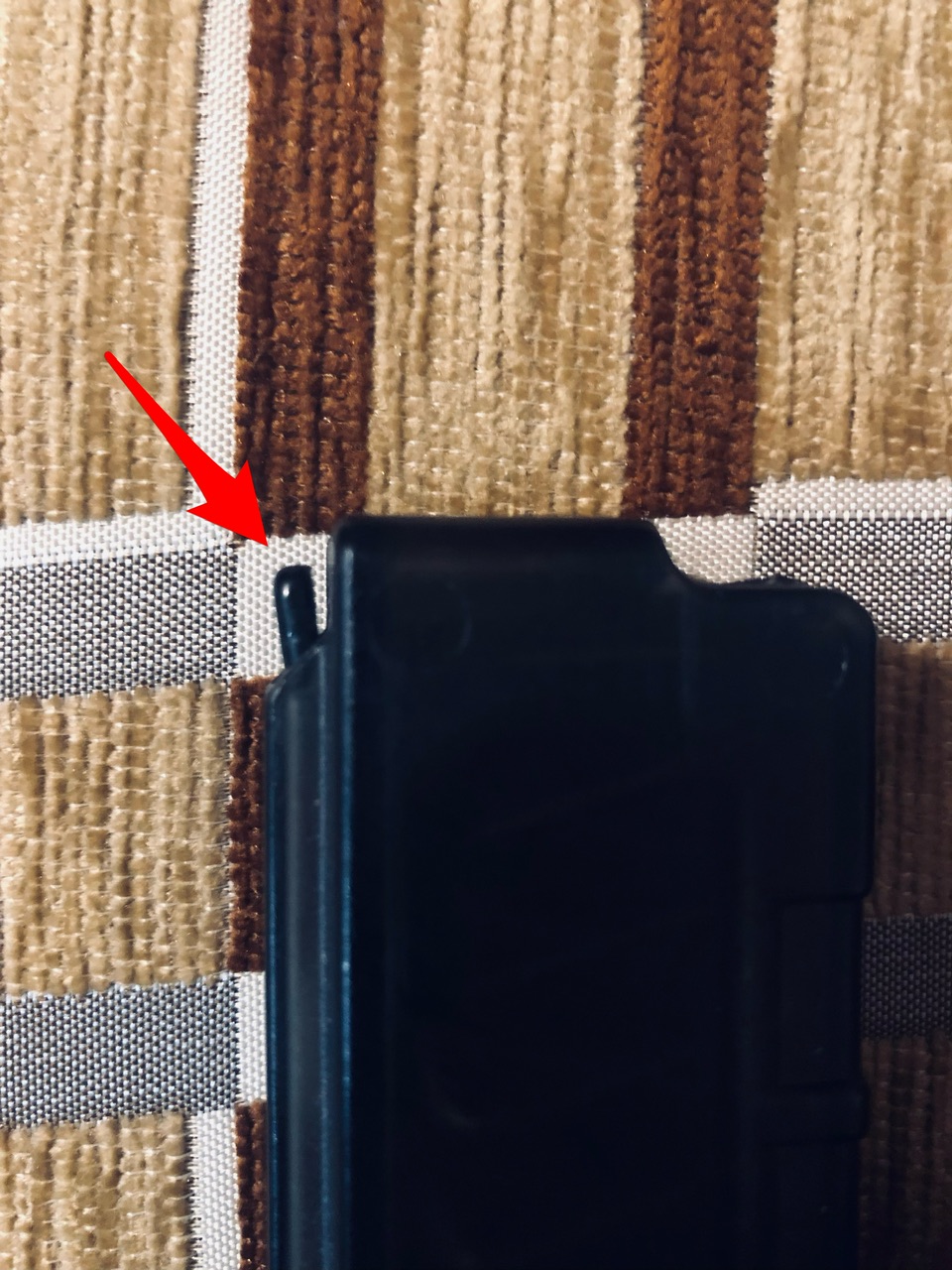

    То розібрався чому не вставав затвор на ЗЗ?
    На відео є підказка.
    P.S. Для 9*21/9*19 настріл у 9-10 тисяч- обкатка

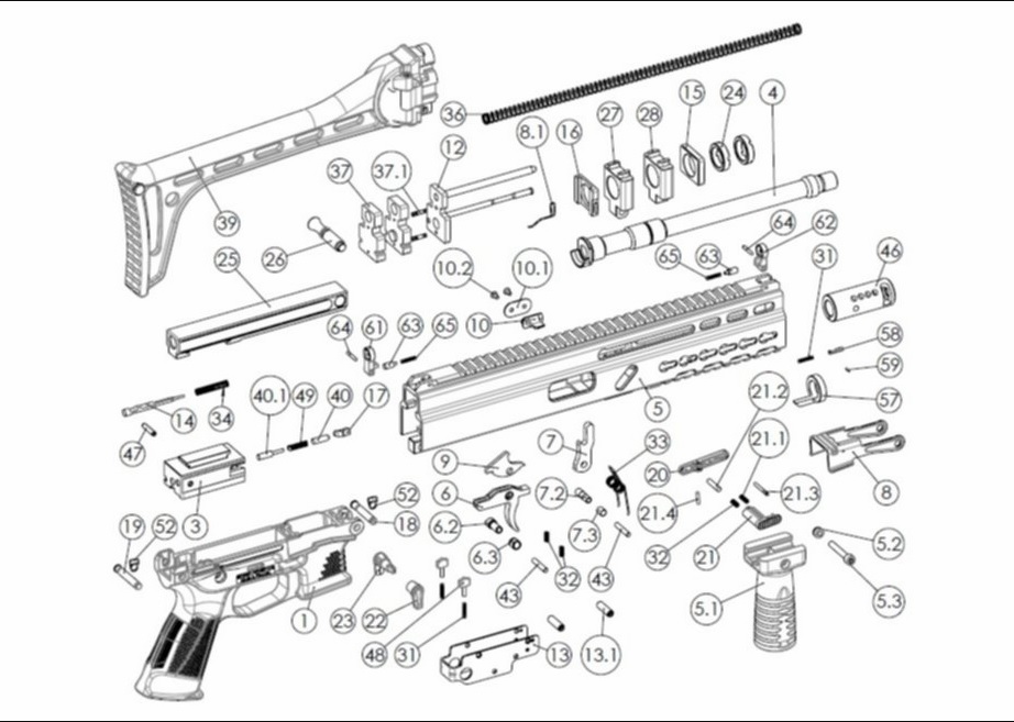

    Потерял как то такую пружинку, сделал по второй оставшейся из канцелярской скрепки. Если Вы имеете ввиду пружинку номер 52 на взрыв схеме.

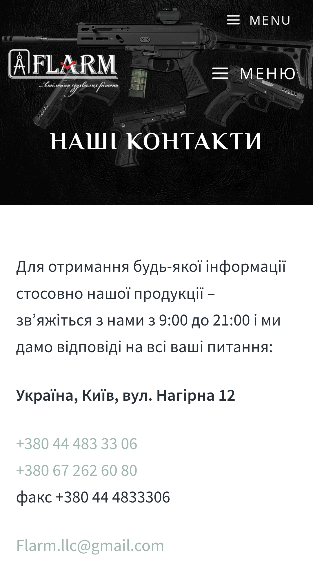

    Я свого часу так і робив,дзвонив на Фларм і вони привезли на Ствол .
    Правда я тоді два брав,собі і товаришу.

    Пружина, але не магазину, а самої ЗЗ. Десь при попередній розборці, або при розборці під час зйомок її не так встановили. На відео її частина вилазить з під аппера.
    Микнич подобається це.
  25. Marmot
    Marmot Stabsgefreiter
    30
    333
    Ukraine
    Тобто відсутні обидві пружини? Вони на кожному піні
  26. Yuriy Grigorev
    Yuriy Grigorev Stabsfeldwebel
    766
    пружина ЗЗ штовхає її вниз,тобто вона не може бути причиною для неспрацювання. А от коли зламався цей шматочок,то звісно і ЗЗ перестала спрацьовувати на тому магазині
