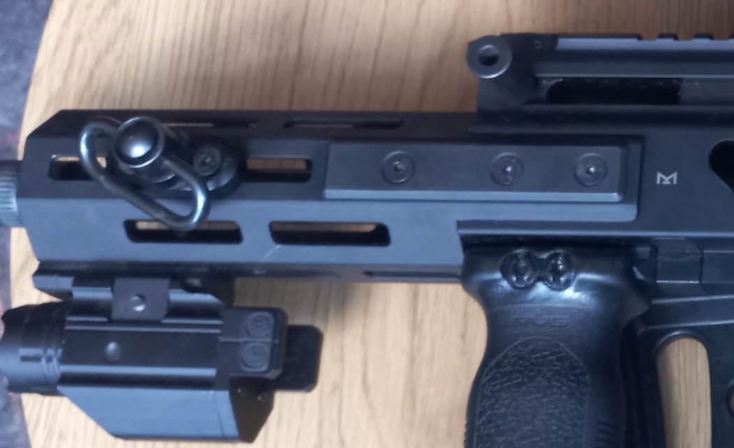

    Ort:
    Комрады кто снимал цевье? Открутил я эти 6 болтиков и дальше что делать? Оно стоит мёртво.
  25. Микнич
    Микнич Stabsgefreiter
    Beiträge:
    182
    Ort:
  26. Микнич
    Beiträge:
    182
    Ort:
    Сам спросил сам и ответил)
    Позвонил в фларм там мне всё объяснили очень быстро и толково, за что отдельное спасибо.
    На цевье есть накладки и их надо выбить с внутренней стороны. Просунув что то в стиле выколотки внутрь цевья через отверстия м лок.
    В моем случае обычную ножницу канцелярскую. Лёгким ударчиком в край накладки я её выбил. После этого цевье снялось как по маслу. Проверил затяжку гайки ствола и почистил пыль и тп.
