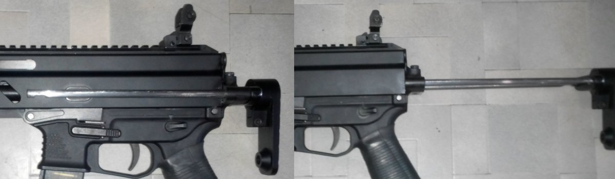

    Здравствуйте.А что за приклад на фото,ценой и производителем не поделитесь?

    https://eshop.qins.cz/qins-cz/eshop...-DILY-STRIBOG/5/2307-Pazba-vysuvna-Stribog-V2

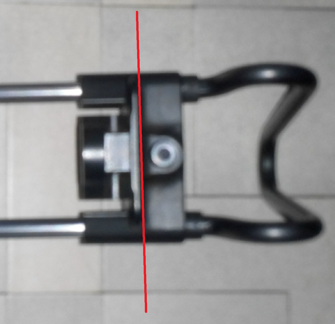

    Приклад массивный добавляет весу, пришлось чуть доработать узел крепления и сделать новую рамку со съемным плечевым упором.

    А как он в работе?Люфты заметны сильно?

    Приклад добротный, можно делать упражнение - удар прикладом. Имеет три положения в выдвинутом состоянии, макс, среднее и меньше, мне достаточно среднее, размах рук 180 см, люфтов особо нету.
    Я укоротил, как на фото узел крепления и насверлил отверстия внутри с торца, чтоб снизить вес.

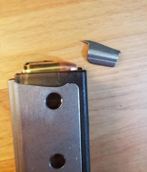

    Вот и новые магазины с металлическими губками пошли по старому пути. (фото с сети)

    Если фото реальное, то я такого ещё не видел. Чтобы металлическую губку у магазина обломать, это что-то новенькое. Погнуть это запросто, но вот чтобы СЛОМАТЬ :eek:

    Если бы губки гнулись, то такие магазины тем более не нужны.
    Отломилась часть, фото с американского сайта, там обсуждают все по Стрибогам, но старые и новые магазины советуют сразу в мусор, у них тема по магазинам Кольт 9мм, адаптер не на магазины, а один в шахту ловера или Ловеры Скорпион Стибог ставить.

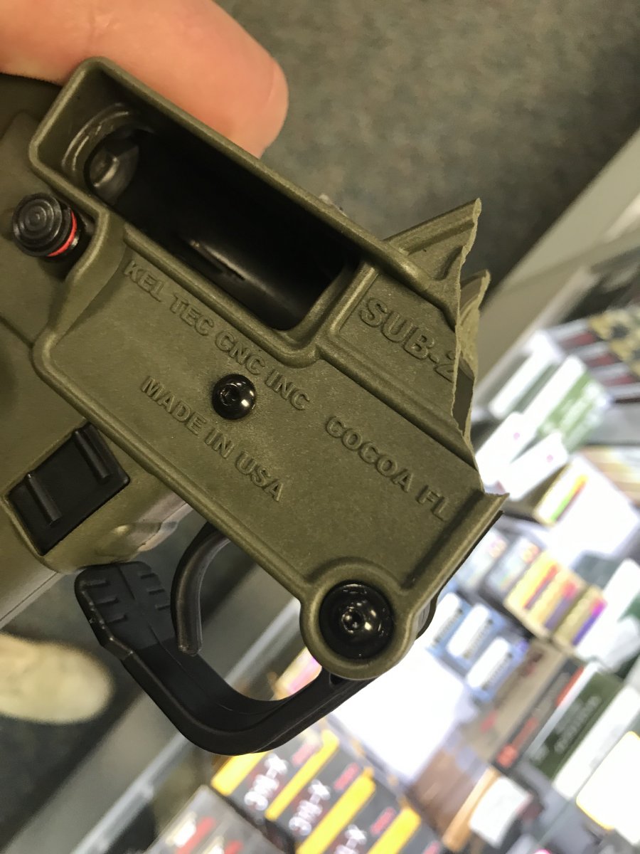

    Подтверждаю, на Келтеке с 158 пулей FMJ остановился на 260 м/с, фаербол из окна был красивый. Эти пули не для лёгкого затвора, с 147 проблем нет.

    Воу-Воу!! Больше так не делай. Sub2000 вообще для пулек 124грана проектировался. А лучше 115. И никакого P+!!!!!!!
    А то может быть так:

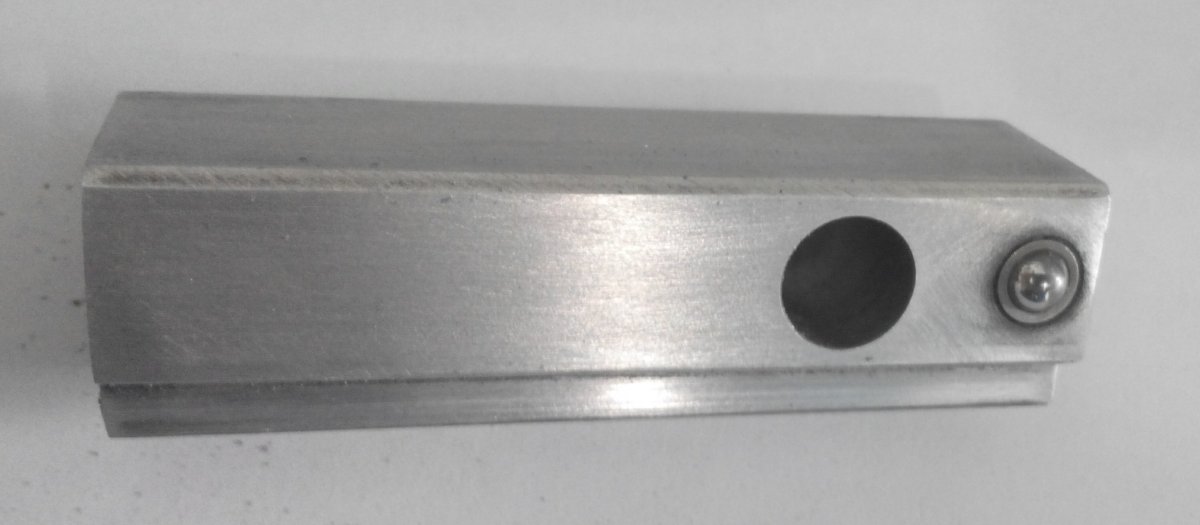

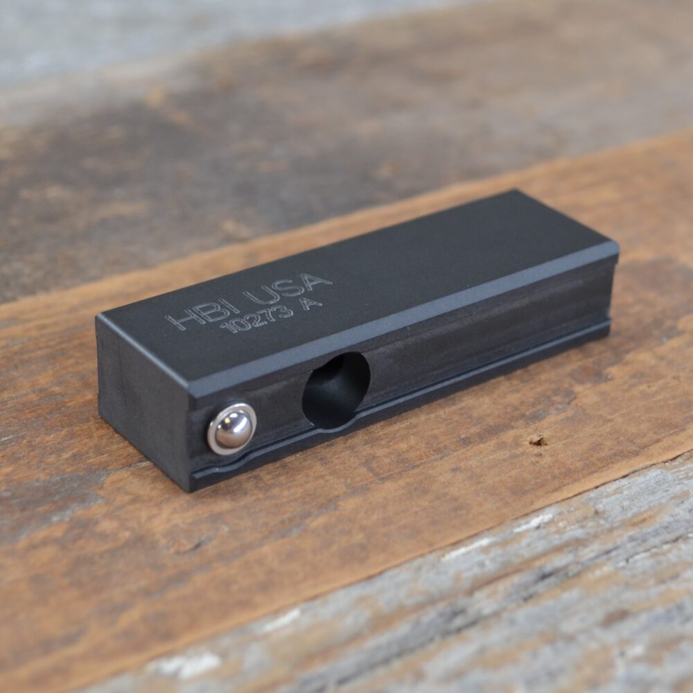

    В штатах появились раздельные удлиненные блоки перезарядки, фото мое и их.
    Скоро у них появится еще кое какой набор, получают лицензию.
