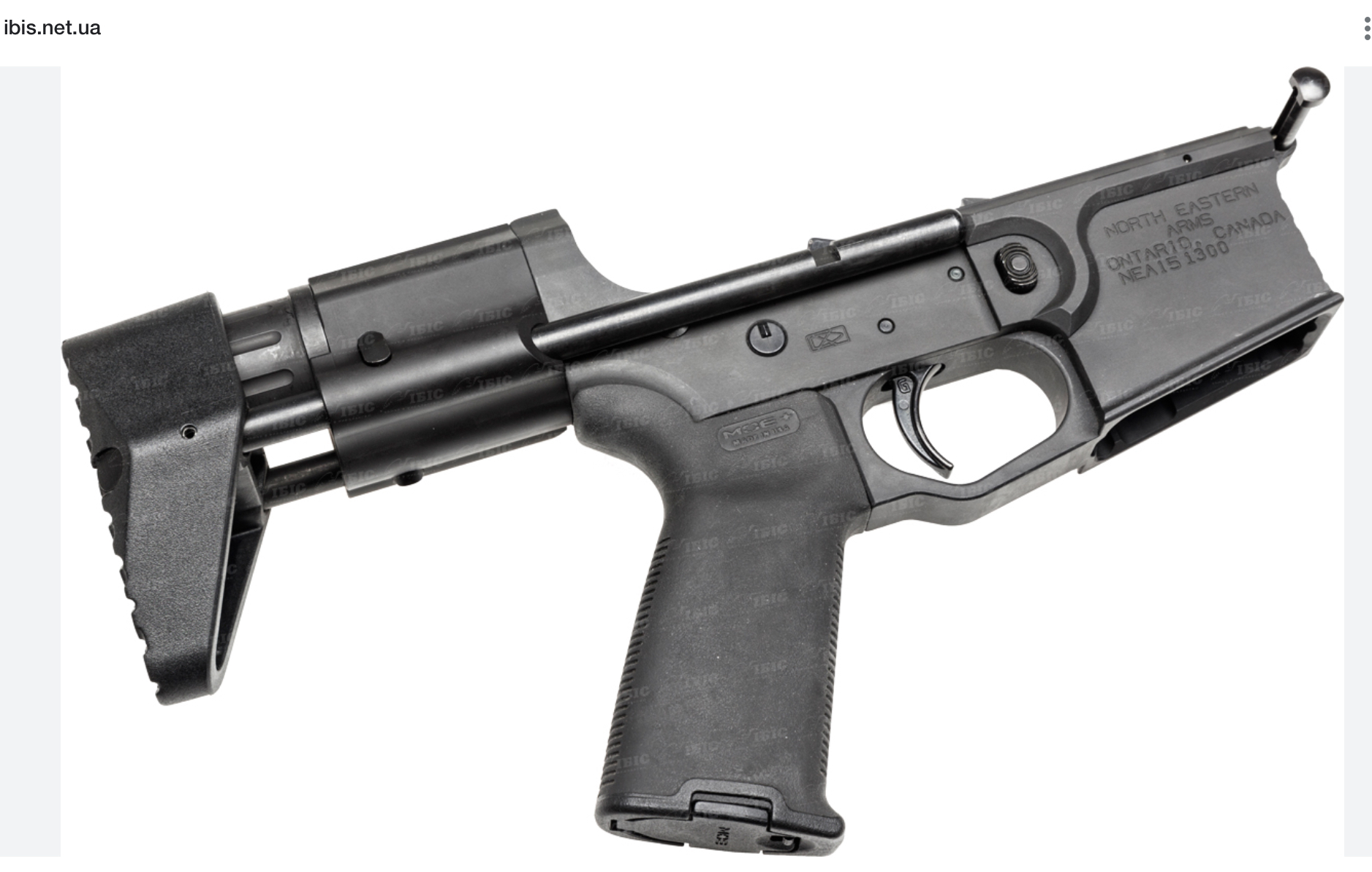

    . Например такой, только на Stribog

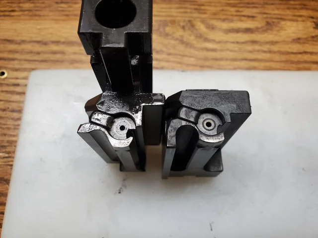

    ....але...., є ще і такий варіант:
    У кого який? Яка між ними різниця (окрім вагових характеристики) конструктивно і функціонально? У кого є які міркування?

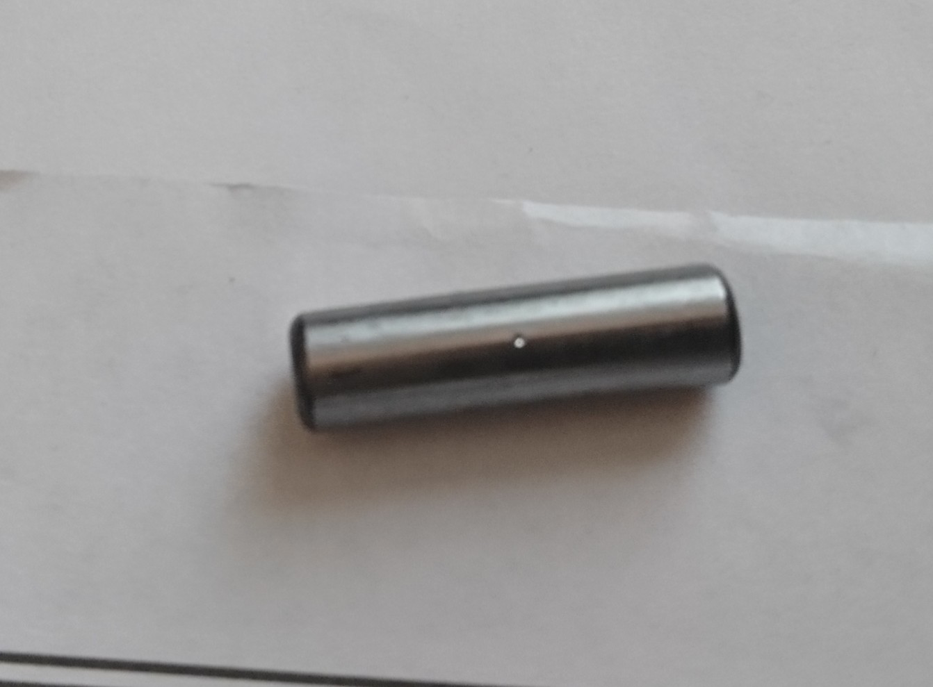

    DSC_3085.JPG І ось ще дещо з цікавого як на мій погляд - керніння на пальці уповільнювача. Для чого? У всіх таке?

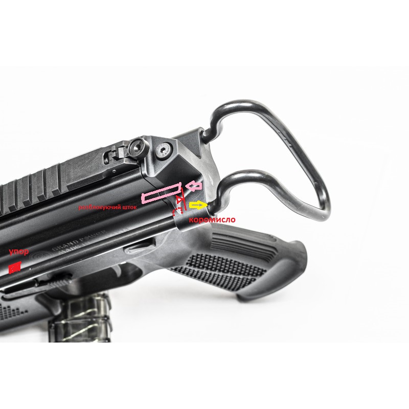

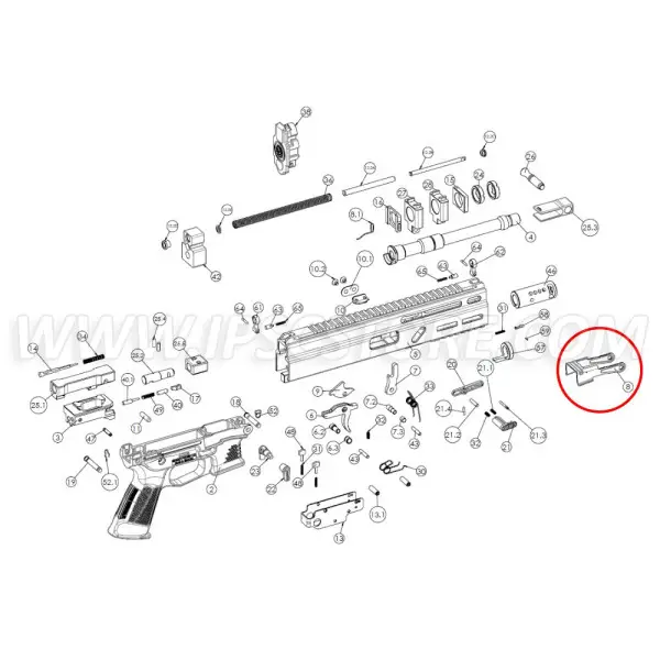

    teleskopicka-ramenna-opierka-stribog-v2.jpg Ось наприклад, якщо ви про такий приклад запитували. На одну з сторін рамки приклада наплавляєте (прикручуєте) упор, між ствольной коробкой та рамкой приклада нібито є зазор. В потилиці ствольної коробки робите невелику порожнину і монтуєте там коромисло. При висуванні рамки приклада і дсягнені дозволених 80 см, упор натискає коромисло, а коромисло у свою чергу натискає на шток блокиратора разблоковуючи спусковий гачок.

    Но как упор дойдёт до коромысла? Он же упрется раньше в этот круглый " тоннель" внутри которого ходит рамка приклада.
    Кроме того, рамка приклада не может наверное ходить по верху ловера ибо там пин. Стало быть она ходит вдоль ствольной коробки. Но тогда получается, что шток блокиратора ниже рамки приклада Стало быть коромысло должно наоборот работать. На верхнюю часть коромысла давит напаяный упор, а нижняя часть коромысла давит на шток блокиратора.
    Или я ошибаюсь?

    За геніальність дякую, але не претендую. В направляючи втулці робите проріз під упор. Щоб робити біль менш діючу кінематичну схему треба мати реальні креслення у декількох проекціях.

    Шановні, так у когось ще є керніння на пальці уповільнювача? _20230430_183034.JPG
    Доречі палець порожньотілий.

    У мене кернення нема...

    Вечером гляну, а пальцы бывают даже не завальцованные, просто трубка ))
