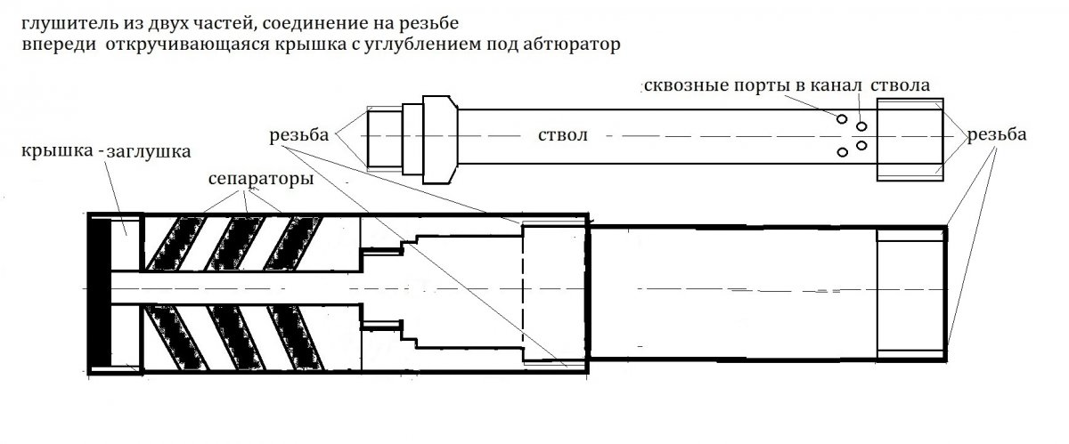

    Для эксперимента, хочу (хотел) сделать разборной глушитель интегрированный с заходом в аппер и крепящийся в двух местах, дульная резьба и резьба крепления ствола, в стволе сквозные порты, по аналогу МКЕ А2 (МП-5).
    Вопрос владельцам МКЕ А2 или знающим, как стравливаются газы, которые выходят из портов, что в стволе, просто через отверстия в стенках внутренней трубы глушителя или там одна камера общая?
    И в обще стоит заморачиваться с такой схемой?

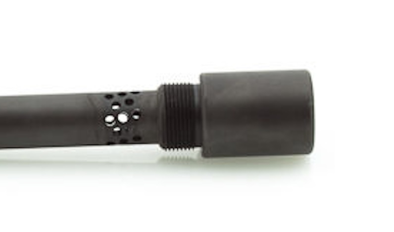

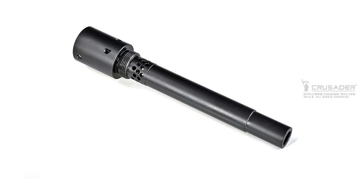

    Отверствия видно на этом фото, они сразу из ствола ведут в баааальшую первую камеру глуша.
    Тем самым очень быстро сбрасывается давление и обычные патроны успевают разогнать пулю только дозвуковой скорости.
    Если решите так сделать, даже не беря во внимание что вам придётся сверлить ствол, в результате получите ну очень узкоспециализированый ствол. Да тихий, но на этом и всё, более никакик бонусов я не вижу.
    Из минусов меньше скорость-меньше энергия, плюс газы смогут обогнать пулю, и как то но повлияют на неё при выходе из ствола.
    Я бы так не делал, хлопот много, польза мала и сомнительна.

    Спасибо за ответ.
    Конечно оригинал никто сверлить не будет, эксперимент не стоит этого.
    Из баааальшой камеры, которая вокруг, куда идут? атмосфера или дальше в др. камеру?

    Д
    Далее всё традиционно, по тому же пути что и пуля пролетает. Того что у нас называют "газоразгруженной системой" там нет,

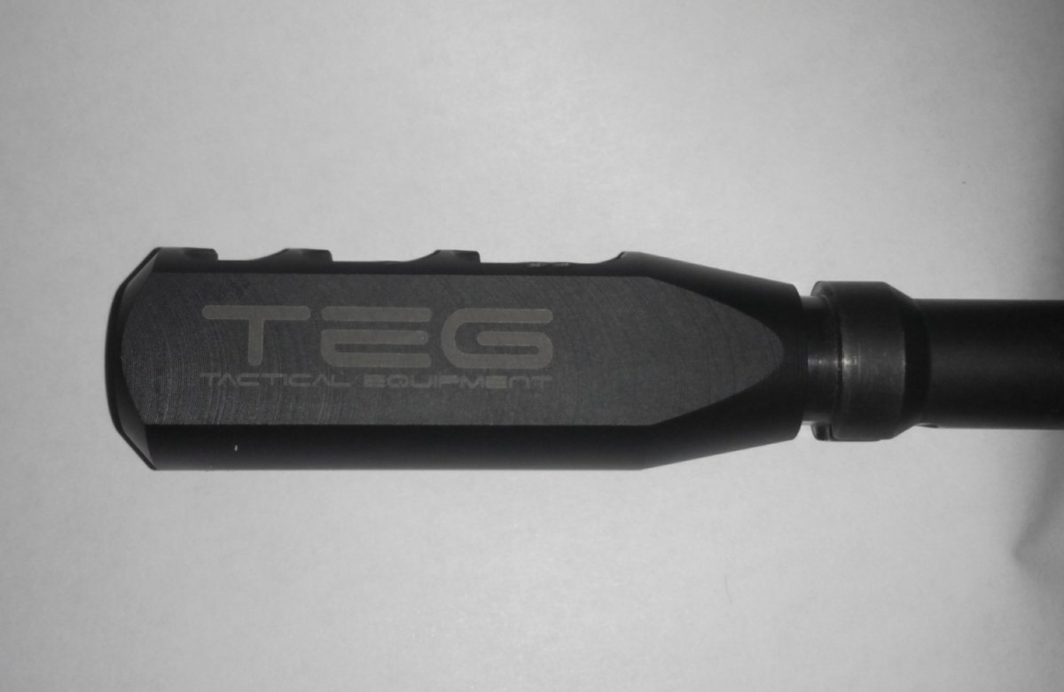

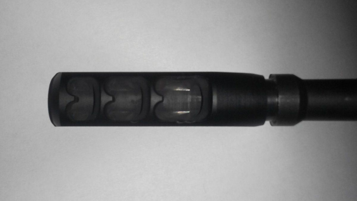

    Выехал с друзьями спортсменами на трешу PCC, Один из них, пристреливал - испытывал очередной ДТК на DB-9, перед этим он взял ДТК от фирмы TEG (перед ним SJC Titan :)) , сказал TEG на длинном стволе (16") не работает, но типа хвалят на коротком (имеется в виду, не на пистолете) Я взял попробовать, не знаю почему? но он спокойно накрутился на Эрму -555, резьба 15х1Н, да еще спозиционировался как надо, так сначала Я и потом остальные были приятно удивлены, подброса нету, конечно на любом оружии при любом ДТК подброс есть, но на этом ДТК минимальные контролируемые колебания, плюс у меня облегченная затворная рама.
    Единственный минус, патроны улетают, как семечки. :)
    Так, что владельцам Страйбог/Эрма рекомендую.

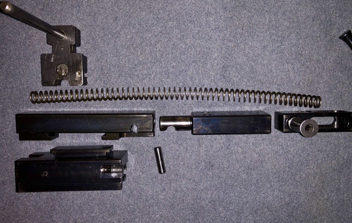

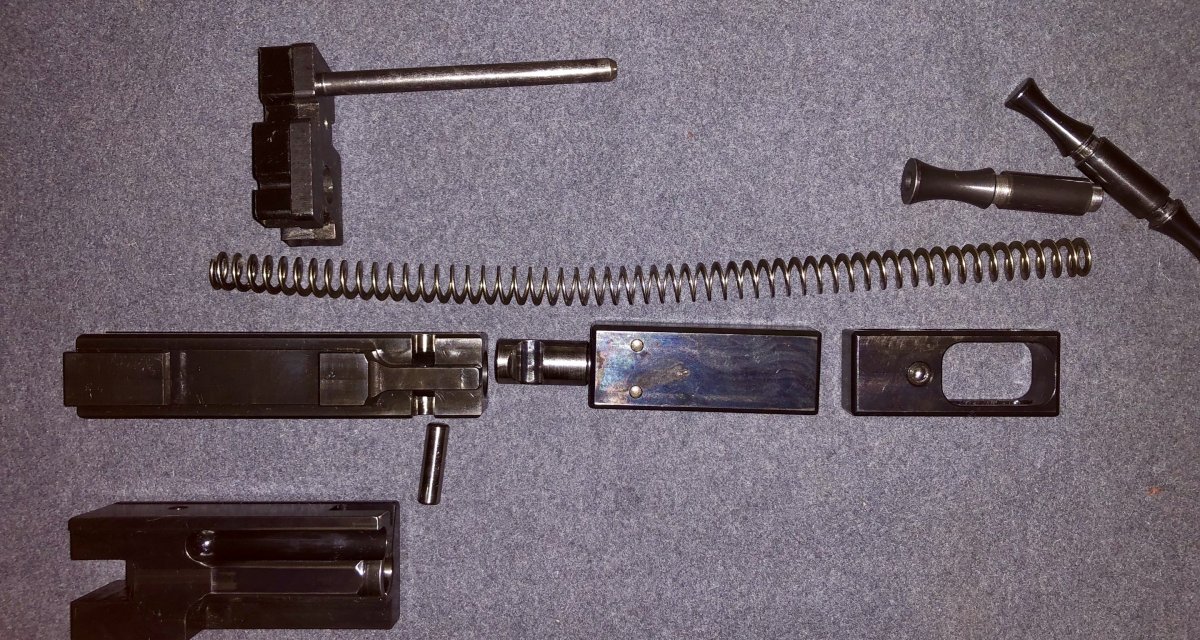

    Здравствуйте. О весе какого варианта полусвободного идёт речь? Когда камрад приобрёл версию А3,то с удивлением обнаружил,что его вариант затворной группы,даже визуально легче,что подтвердилось и «контрольным» взвешиванием. Числовые значения,к сожалению ,сейчас не смогу вспомнить
    На фото «ранний»(мой) вариант, у «позднего» в добавок имеется возвратный механизм «телескоп»

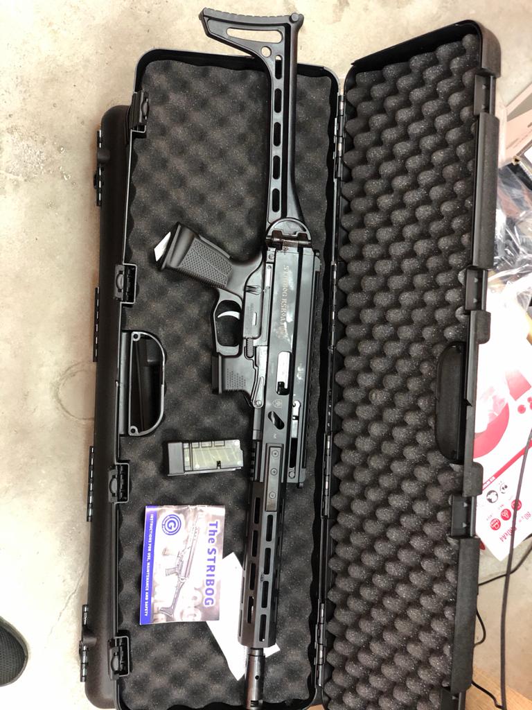

    Не только на эрме, ловер обычный - пластиковый

    Я не мерял ствол . Но ствол без дтк по длинне как на эрмовской а2 с длинным дтк

    Круто, кошерный карабин с родными надписями, если не секрет где брали, можно в личку. Спасибо!

    Там,вроде, версия 13” дюймов имеется
  23. Ewgeniy88
    Ewgeniy88 Obergefreiter
    58
    На этом карабине есть только одно но - приклад зафиксированный в разложенном положении . На Эрма за переделку и сертификацию запросили 250$. И да ствол на нём походу 13-14 дюймов
