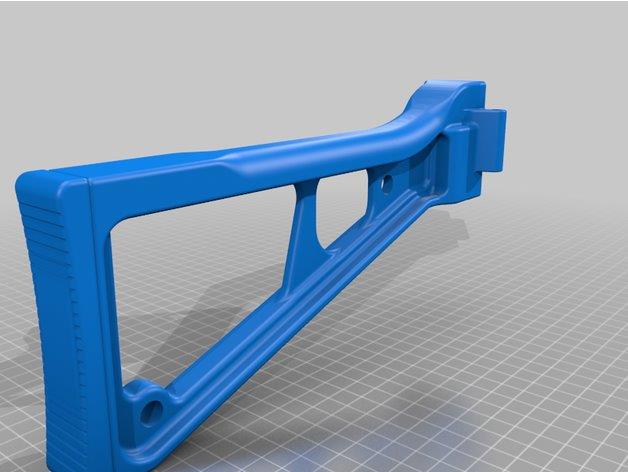

    Отлично вышло , а файликом для 3 д печати не поделитесь ?

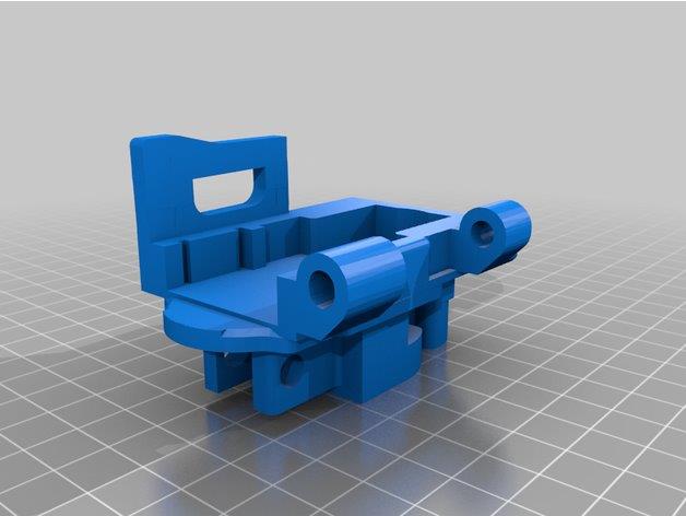

    Если нужен чертеж могу скинуть в почту, в итоге оно должно быть вот так newest_backplate_manifold_2.0.jpg stock.jpg
    Есть адаптер под пикатини

    Сюда файлы с 3д макетом выложить не получится, пожтому могу только в почту

    Спасибо я нашёл уже где скачать
    Voronmetro подобається це.
  7. Lufa
    Lufa Stabsgefreiter
    249
    А яким типом пластику Вам друкували? Він дуже різний буває.
  8. Voronmetro
    Voronmetro Stabsgefreiter
    104
    Київ
    Печатали coPET, он же PETG, 200 микрон.
    Lufa подобається це.

    Блокировку делает не приклад, любой сдвижной, складной и тп. а основание, база приклада - задник Ловера. про приклады пост № 13

    Варианта два:
    Первый, сделать нажимную пластину - блокиратор прямой (убрать изгибы), под нее переставить пятку на родном прикладе. После этого можно ставить любой приклад для Стрибог, блокировка будет всегда нажата базой приклада, а родной приклад держать для "официала".
    Второй, поставить адаптер с трубой с прикладом АР -15. В самом сдвинутом вперед состоянии приклада, добавить глушитель (интегрированный) до нужной длинны 81см, блокировку можно в обще убрать.

    Изначально Вы не поставите ни какой приклад, на "огражданенный " карабин Эрма и тп, ни складной оригинал, ни выдвижной, любой, так как в заглушке - заднике, продаваемого в Украине карабина сделан вырез под блокировку, чего нет в оригинале. Я писал об этом в посте № 13.
