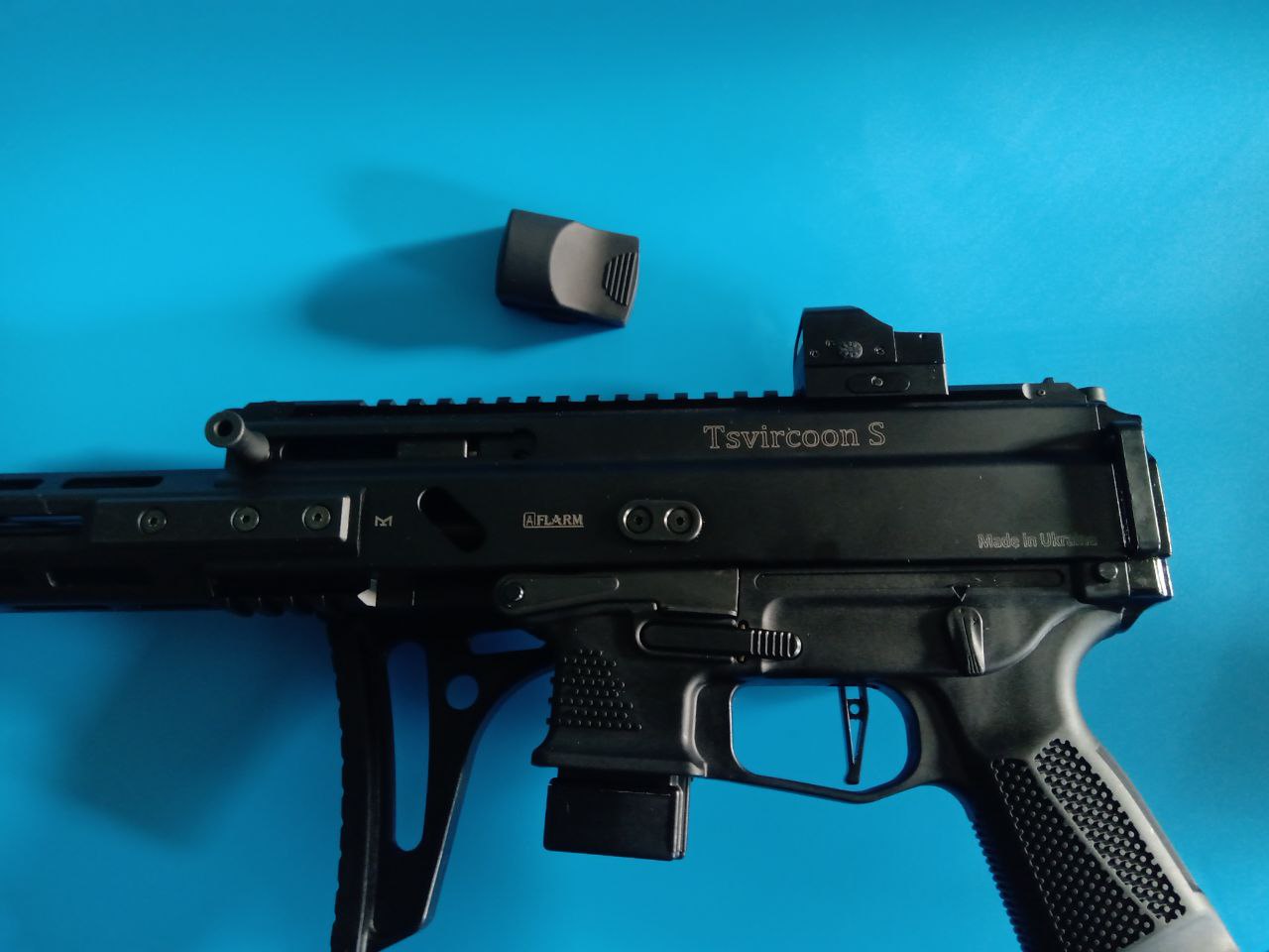

    За магнифер ничего не скажу, у меня нет. Как бы для пистолетного калибра где выстрел прицельный +-50 метров, не вижу смысла его ставить. Колиматор у меня вортекс вайпер. Прицельная точка жирная 6 моа. Ищут обычно 3 моа. Но жирную лучше видно, быстрее прицелиться можно и опять же на такое расстояние в точке 3 моа не вижу смысла. Колиматор низкий, поставил ближе к родному целику и так через него можно стрелять из родных прицельных. Видно и отдельно мушку когда она опущена и и мушку в диоптр когда они подняты. То есть в случае если села батарейка или разбилось стекло стрельнуть можно прекрасно, не снимая его. Колиматор открытого типа, хорошо видно всё поле зрения.
    Минус то что легко можно потерять резиновую крышку и как её закрепить не могу придумать.
    Нет автоподсветки в зависимости от освещения. Нет солнечной панели.

    Был такой. Но он мелковат (как по мне) все таки это пистолетный коллиматор. Вот так вообще хорошо, плюс можно использовать заводские прицельные без демонтажа оптики: photo_2023-02-01_11-25-46.jpg

    У меня шла проставка рамная в родной коробке, тоже можно было поднять, но мне несколько неудобно было, в итоге монтировал без проставки, за счет низкого профиля колиматора видны родные прицельные, очь удобно

    Також більше схиляюся до низького варіанта кріплення щоб було видно рідні прицільні
