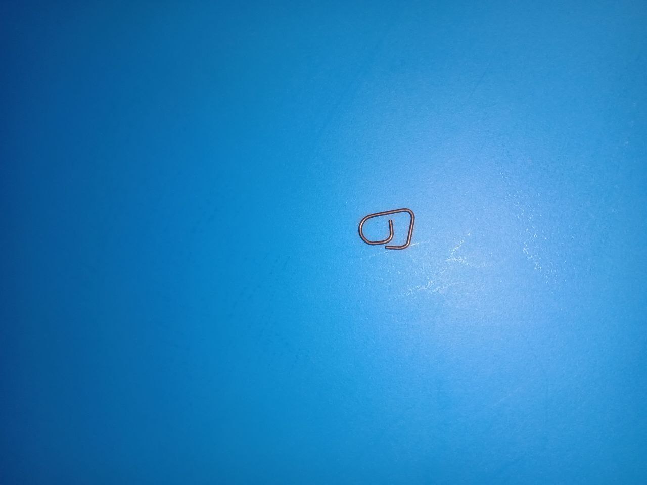

    При разборке для чистки выпала маленькая пружинка, похожа на цифру 9. Откуда она кто то может подсказать? вроде все работает как нужно, но еще не стрелял.

    Схожа на пружину піна

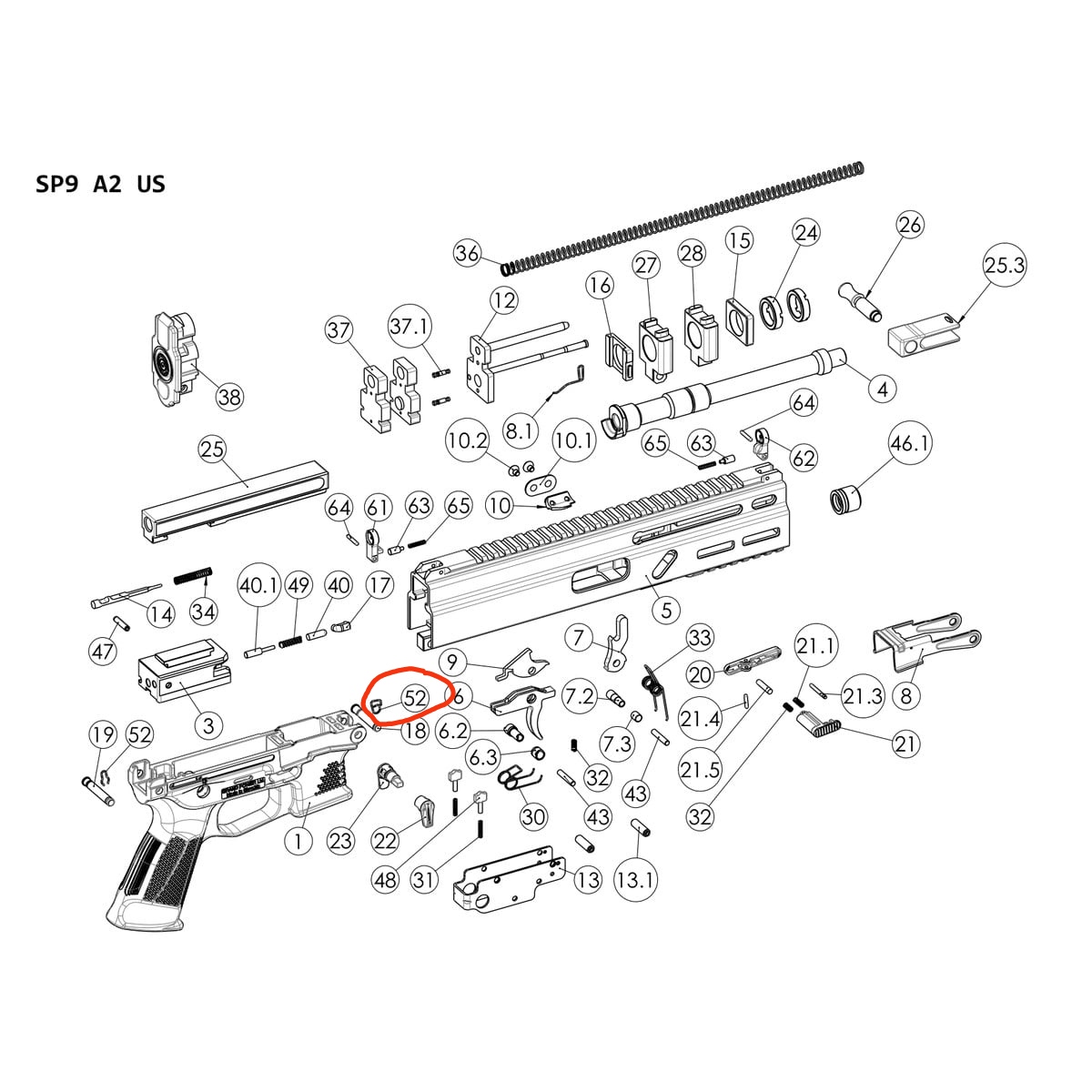

  19. ЛисA
    ЛисA Stabsgefreiter
    есть у кого нибудь полная взрыв-схема в нормальном качестве?
    - а можно подробнее?

    Пин, который удерживает ствольную коробку , тот что у приклада, вы его выдавливали, чтобы разобрать карабин

    ЛисA Stabsgefreiter
    спасибо всем, буду пробовать
