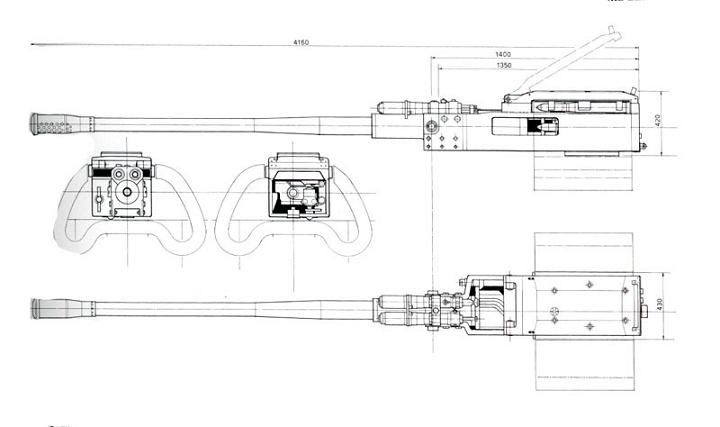

    Краткие характеристики пушки MK 214 (Mauser) :
    Калибр: 50 mm x 420 mm
    Mасса: 490 кг
    Общая длина: 4,16 м
    Скорострельность: 150 в/м
    Начальная скорость снаряда: 920 м/с
    Масса снаряда: 1,54 кг
    Боезапас составлял 25-30 снарядов

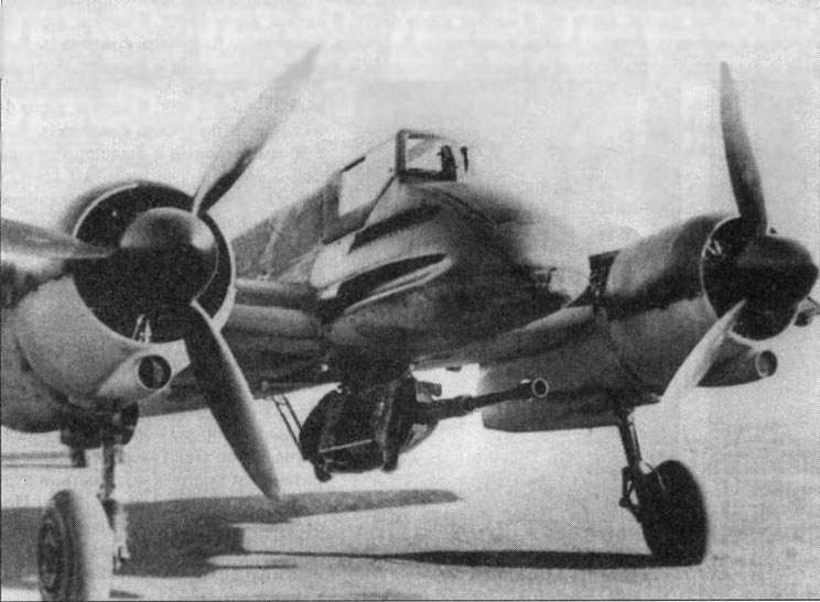

    Хеншель Hs 129B-1 раннего выпуска с 30-мм пушкой Mk-101.

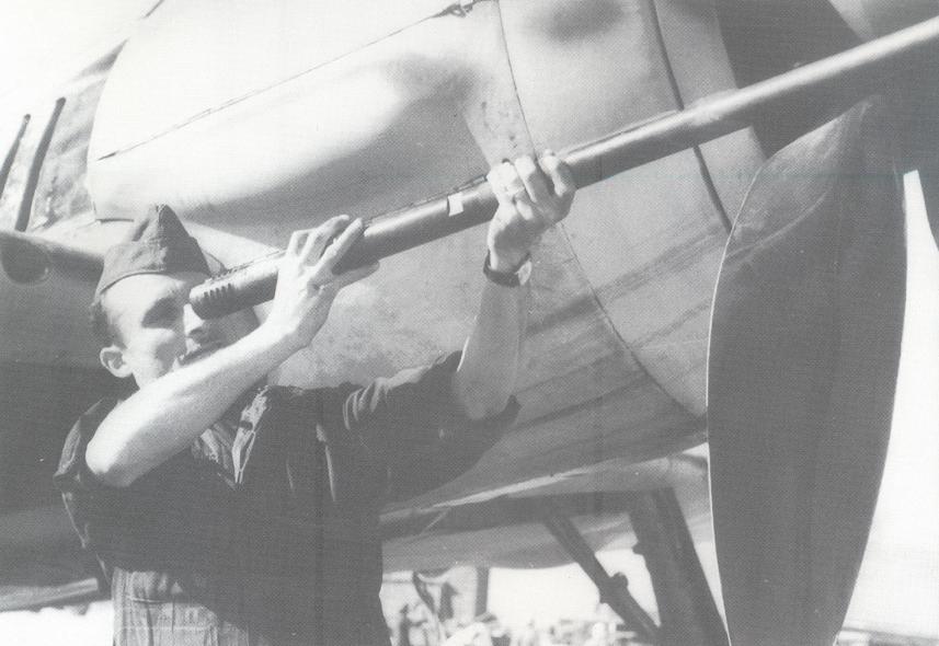

    Одно из любимых фото: "шварцман"-оружейник заглядывает в ствол корневой пушки MG 151/20 во время её чистки и обслуживания.

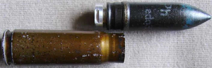

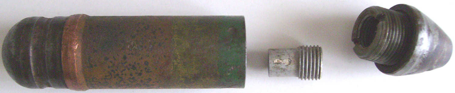

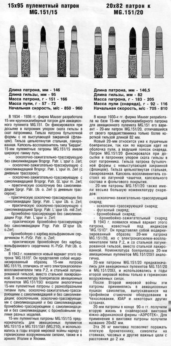

    Вот ещё несколько интересных образчиков, а второе фото заслуживает внимания: это деактивированный стандартный фугас (M), без гильзы целиком, с отвинченым взрывателем. Крупное, хорошее фото.
    Первое фото - обычный зажигательный 20-мм снаряд с взрывателем (зелёная полоса) и ночным трассирующим составом (glimm'spur, тёмно-красная полоса)
    Третья - фосфорный бронебойно-зажигательный снаряд (panzerbrandgranatpatrone phosphor) без взрывателя.
    Последняя - также фосфорный бронебойно-зажигательный. Без взрывателя. Датируется примерно 1944м годом.
    ЗЫ. Всё это - 20х82 мм, конечно-же.

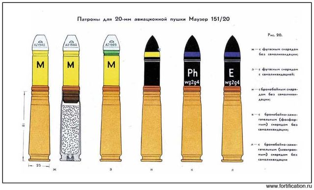

  24. Grand
    Grand Oberleutnant
    4.175

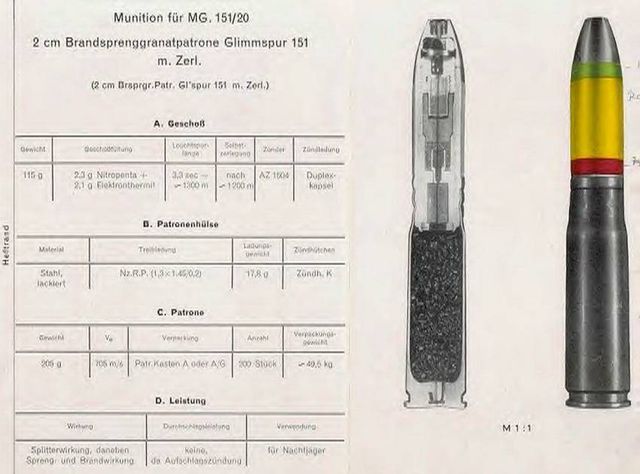

    Вот еще немного по патронам к МГ 151.

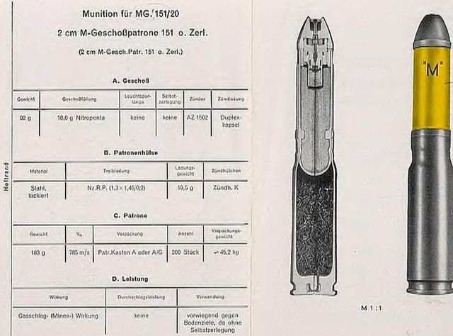

    Дополнение к старой теме. В документе еще не отображено изменение классификации MG на MK. Возможно на уровне таких документов и в последствии не указывались изменения. И пошли печататься Handbücher Е-1, Е-3. А потом Handbücher Е-4, Е-7 как под копирку шлепали.
